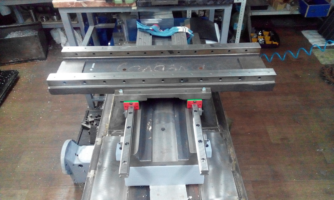

Давно не писал, а между тем работа над станком идет почти каждый день. Долго делал упоры для рельсов по Х. Куча фрезеровки, куча отверстий с резьбами...
Закрепил рельсы на основании. Разметил и сделал отверстия для крепления салазки к кареткам. Сделал упоры кареток салазки. Накинул и немного покатал. Все путем, дальше ставлю стол на салазку.

Сегодня выставил рельсы по Х. На фото можно увидеть накладные буртики для рельс с поджимом установочными винтами М4. Оказалось довольно удобно. Базовый рельс выставлял с помощью концевых мер. Второй рельс выставлял по первому. Заодно накинул стол, чтобы посмотреть как все выглядит. Дальше буду размечать и сверлить крепежные отверстия в столе. Каретки на Х у меня тоже с ушами, но дырявить стол насквозь не буду. Вместо штатных винтов М8 будут М6 снизу.
