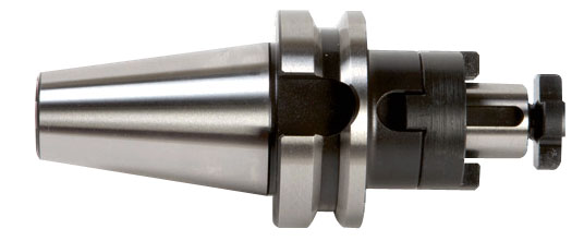

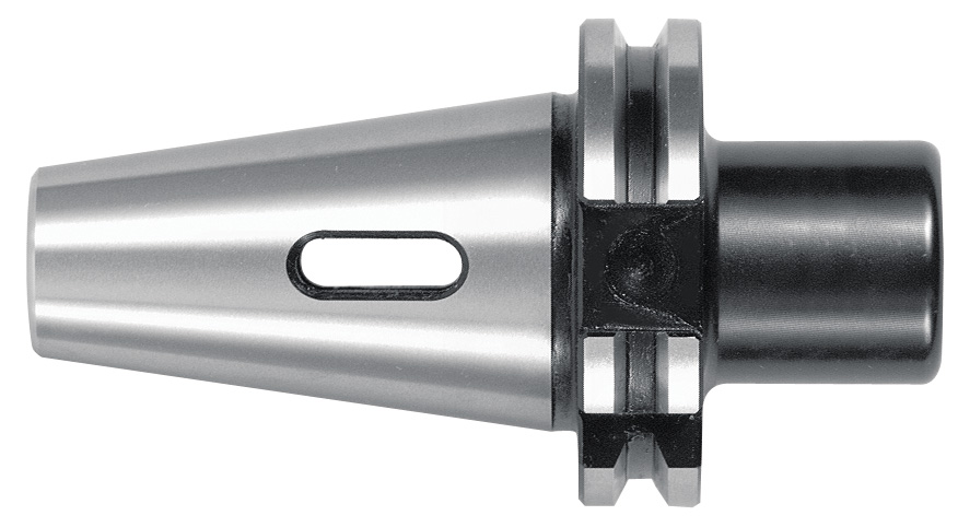

Заменяемы. Разница только в хвосте под штревель. У ИСО есть торчок вверху конуса, у БТ его нет. Если шомпол ручной, то без разницы. Если захват автоматический, то придется делать спец. штревеля.

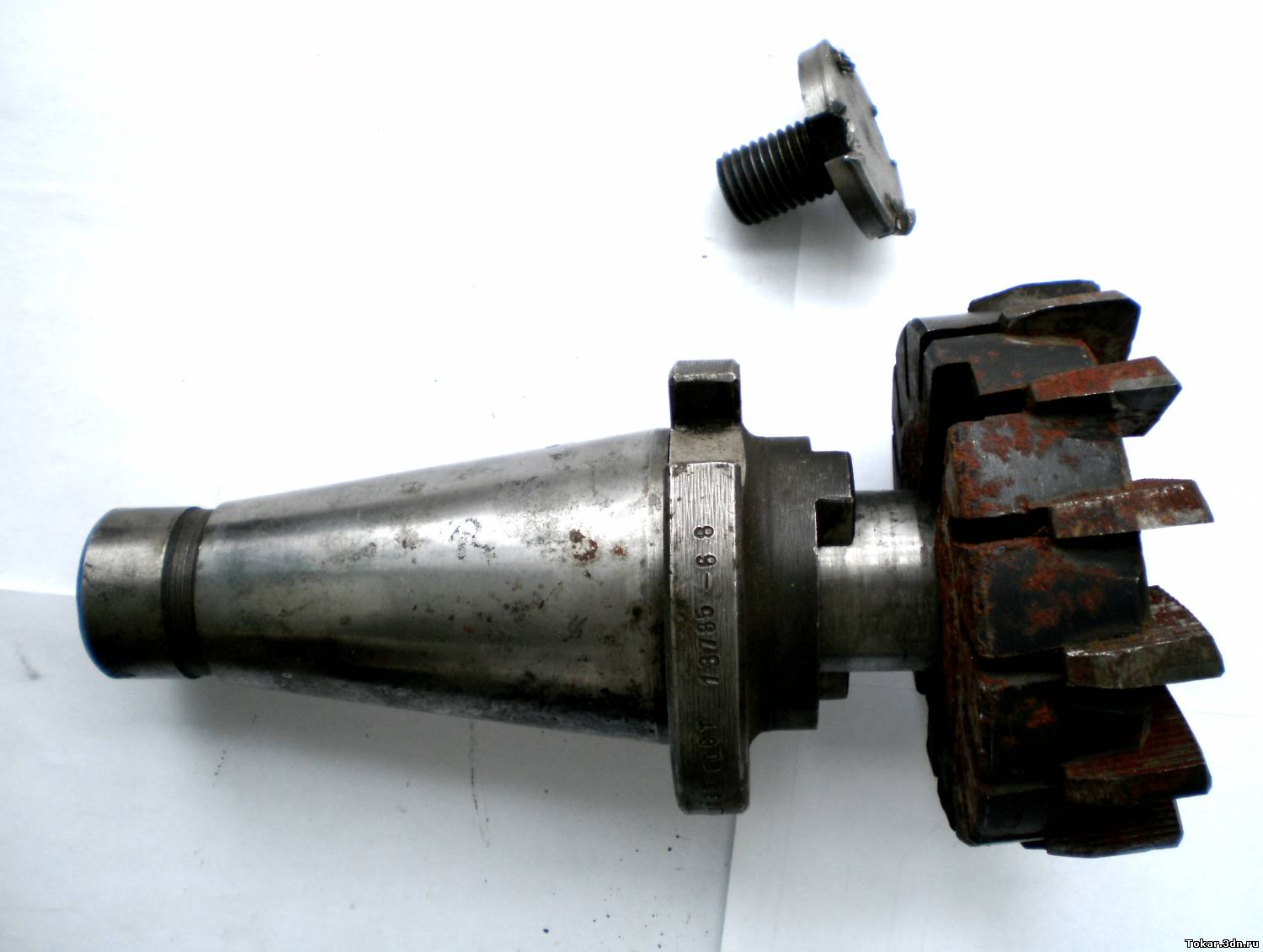

посмотрите на фото оправок. разница еще и в месте под штревель.renum писал(а):Значит отличие только во фланце автоматической смены.

Отличаются юбкой, которая используется при автосмене
А для 6Р13 вообще другие оправки, типа таких
