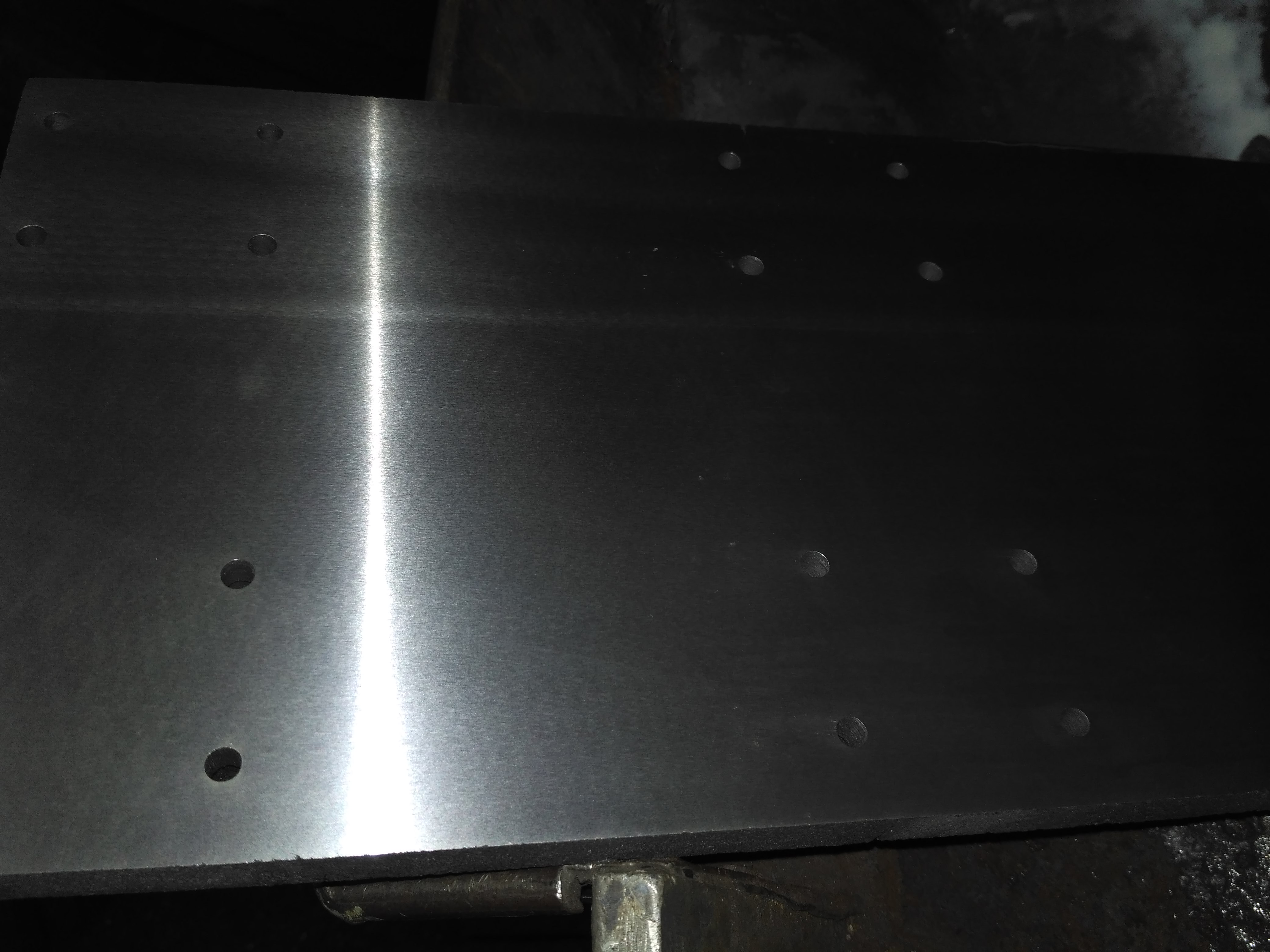

Шлифуют мне потихоньку детальки, вот например суппорт Z на котором была "яма" после фрезеровки.

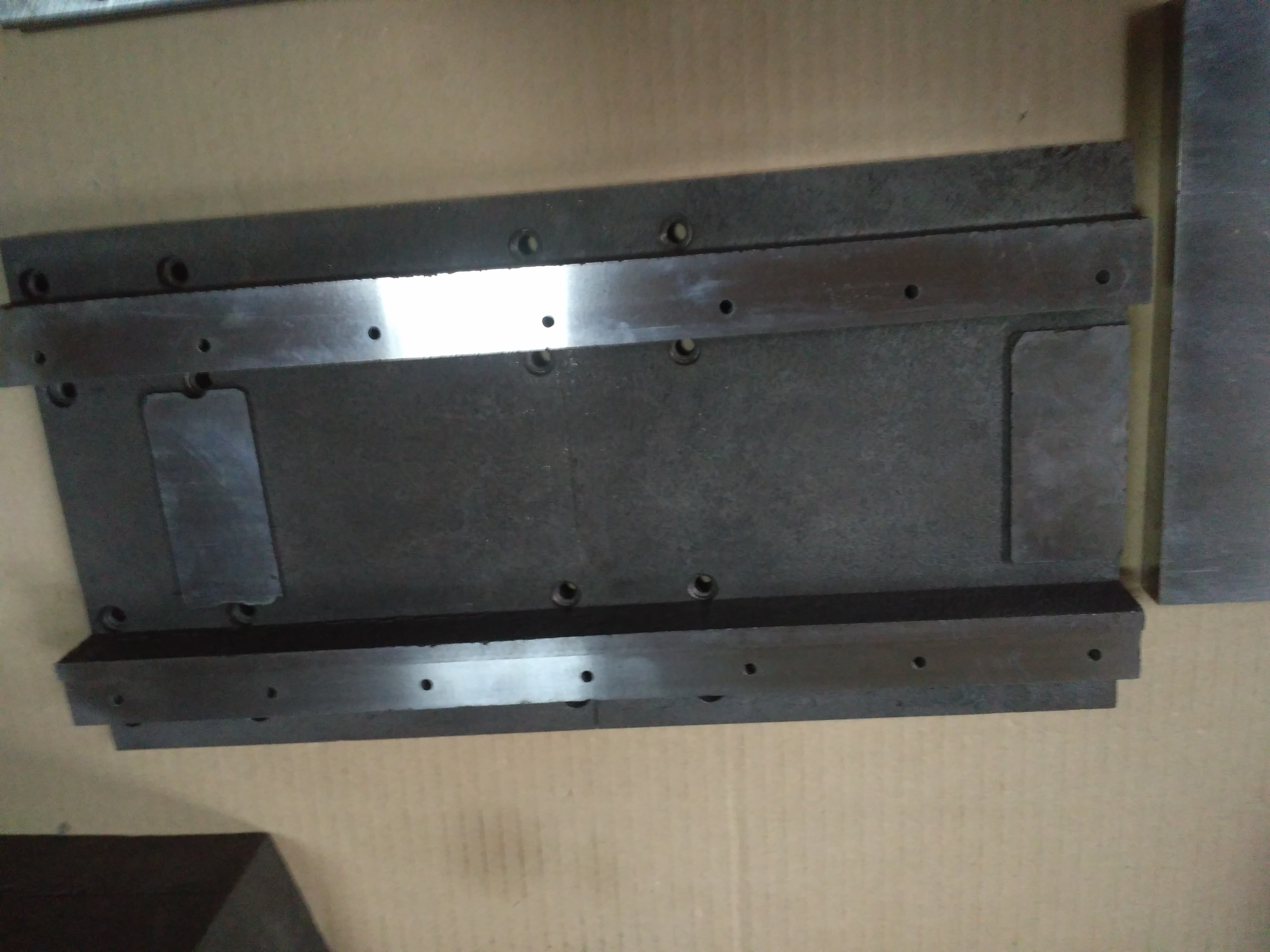

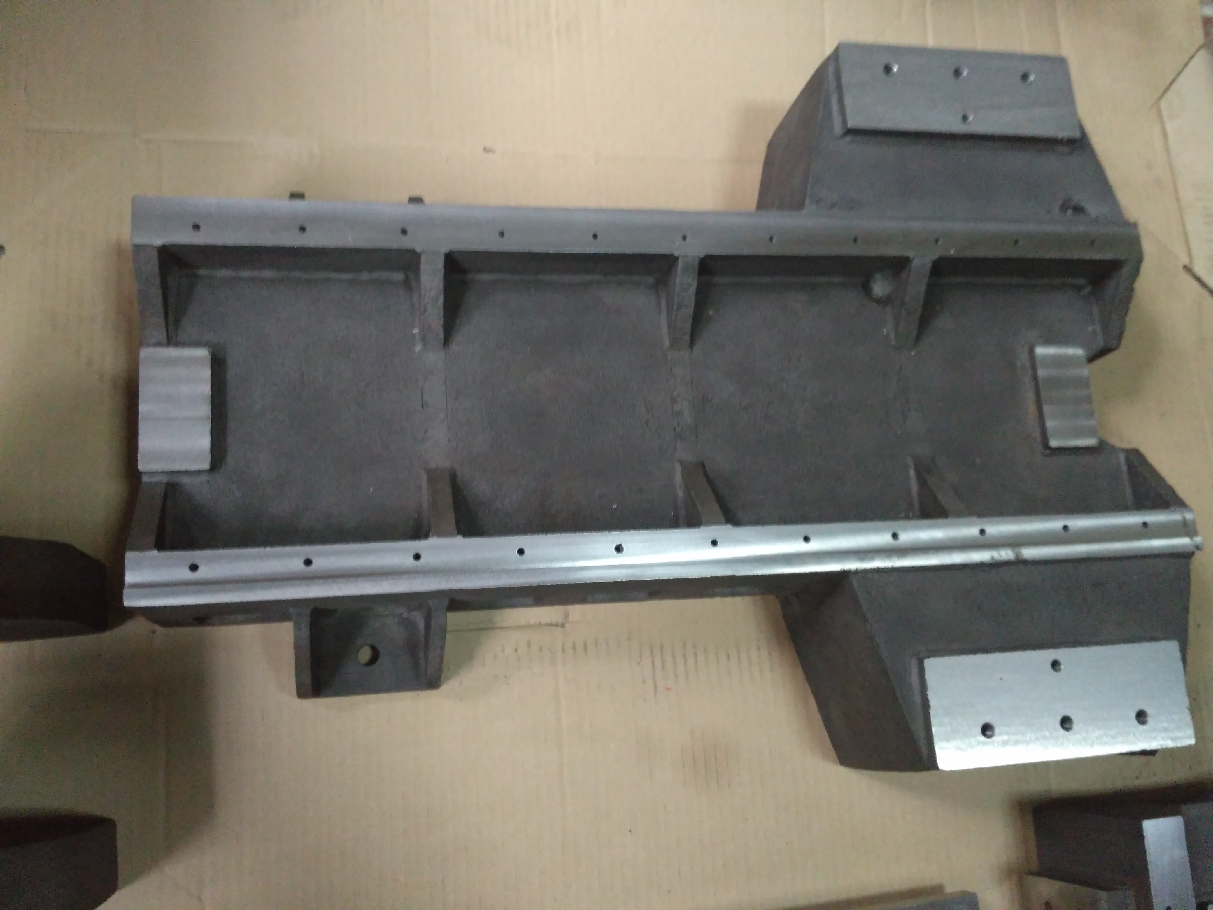

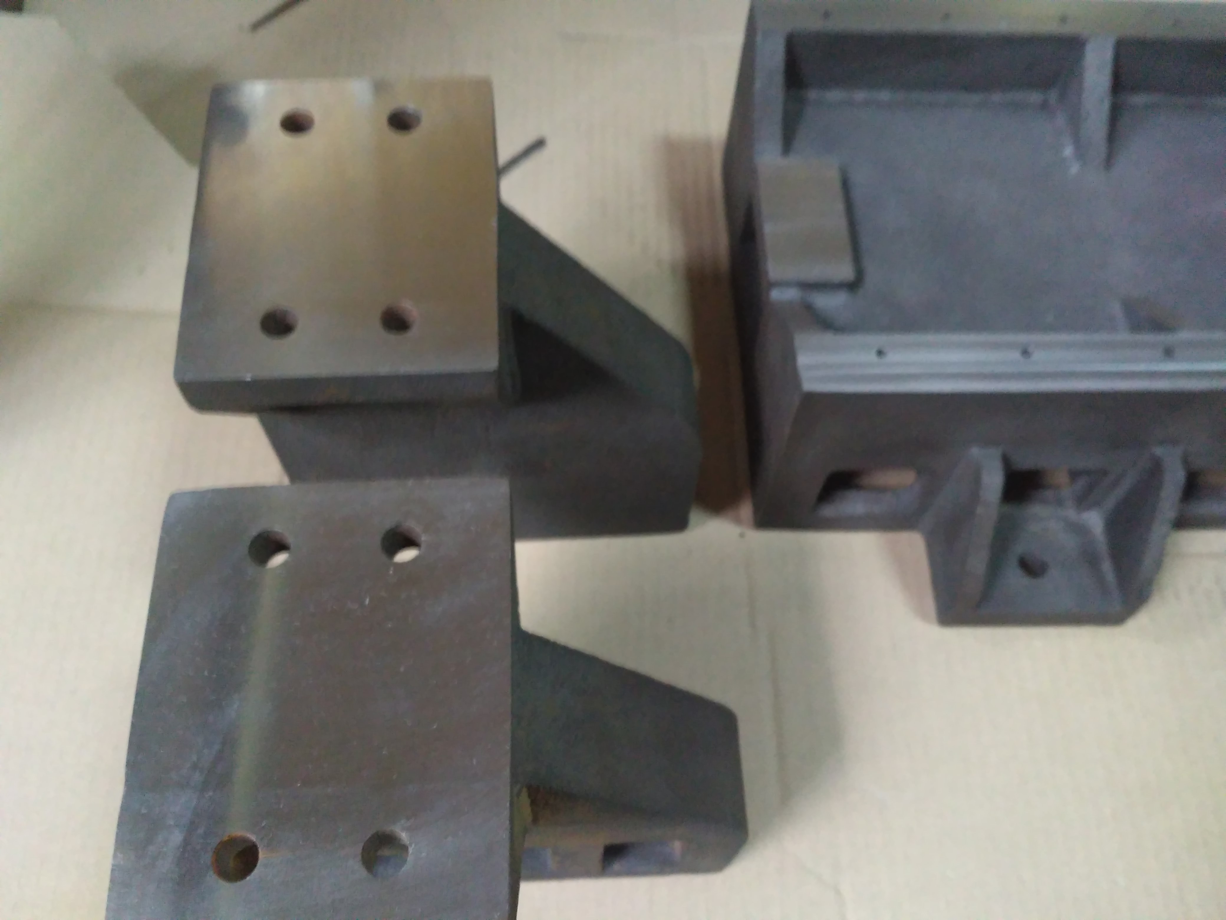

Пришлось от одних шлифовщиков забрать детали, тянули кота за уши.
Другие сделали всё не дёшево, но быстро и "надеюсь" качественно (сборка с замерами покажет).

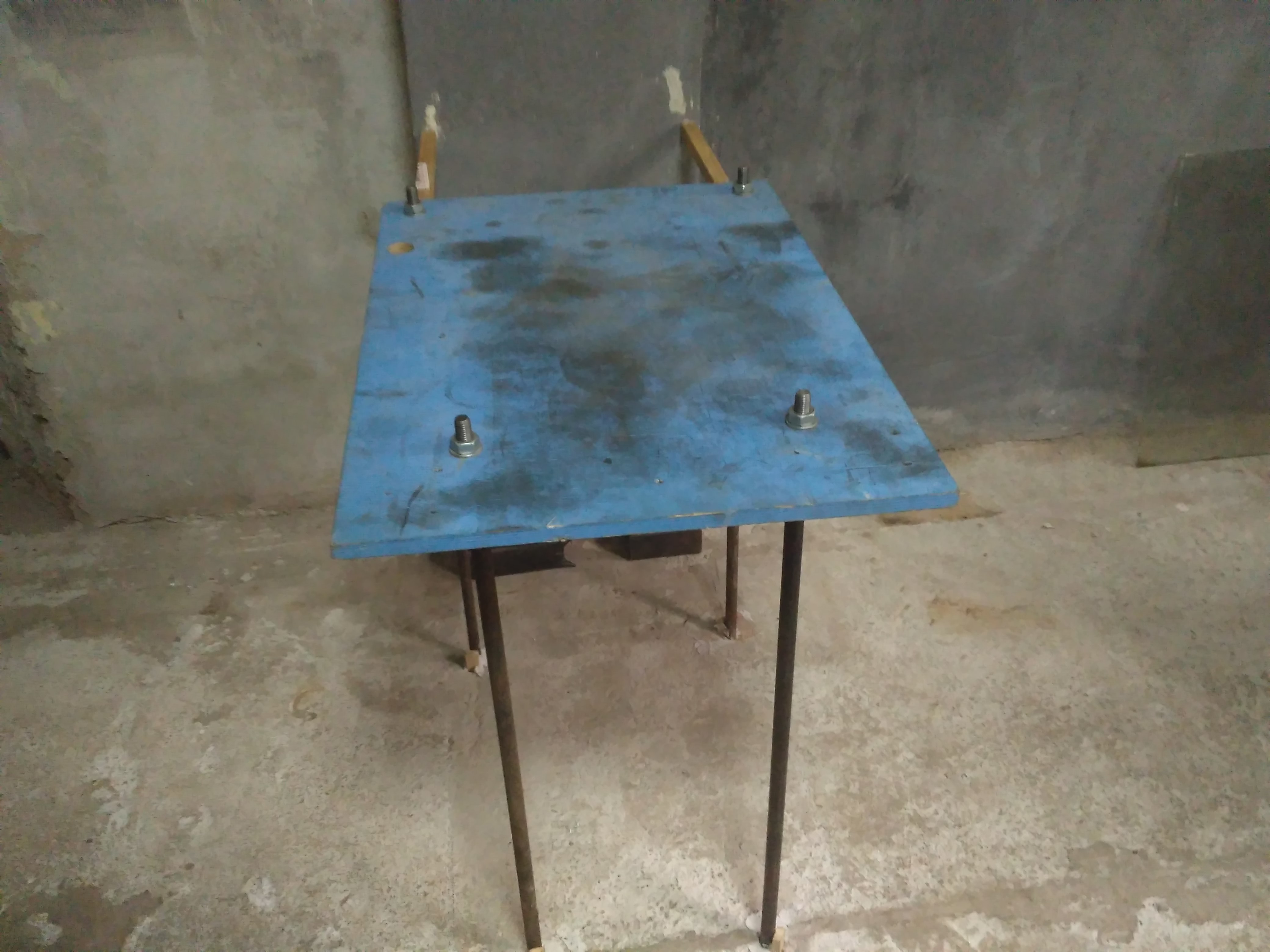

И готовлю каркас под новое бетонное основание на новом месте. Жизнь продолжается!

Сообщения: 34042
Re: Мой второй станочек. Портальник - ФЕНИКС
Дрюня писал(а):Другие сделали всё не дёшево, но быстро и "надеюсь" качественно (сборка с замерами покажет).
Так можно проверить до сборки. У тебя есть несколько шлифованных поверхностей на разных деталях. Вот и приложи одну деталь к другой и на просвет посмотри. Если есть щупы их посувать или на краску ;)

Зачем интегрировать так станок в помещение заливая бетонные подставки прямо на полу?

aftaev писал(а):Вот и приложи одну деталь к другой и на просвет посмотри.
Так всё отлично, переживаю за то как базировались при шлифовке. Буду надеяться на лучшее.
frezeryga писал(а):Зачем интегрировать так станок в помещение заливая бетонные подставки прямо на полу?
Затем, чтобы при следующем переезде опять было чем заняться и людям память обо мне осталась ))).
