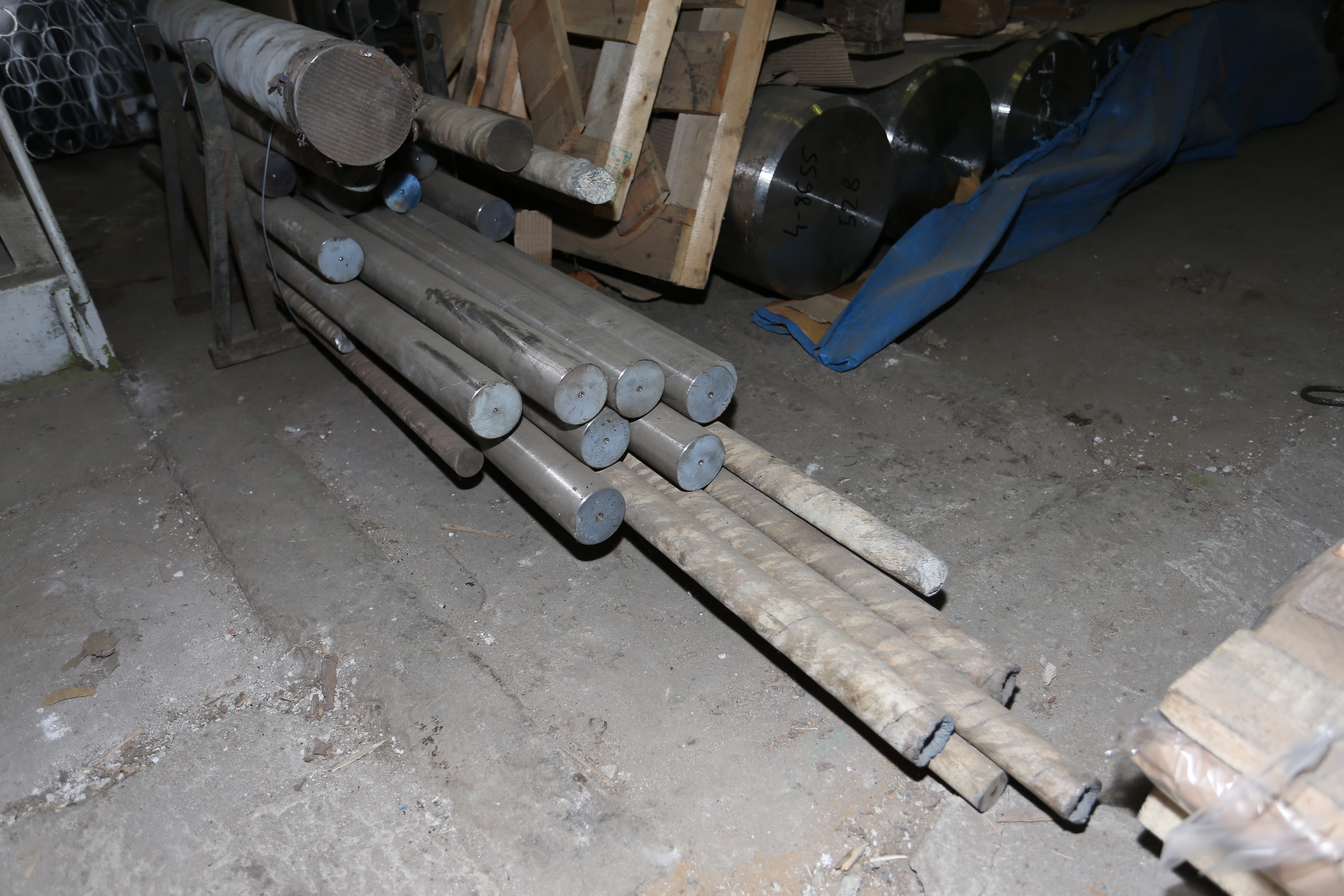

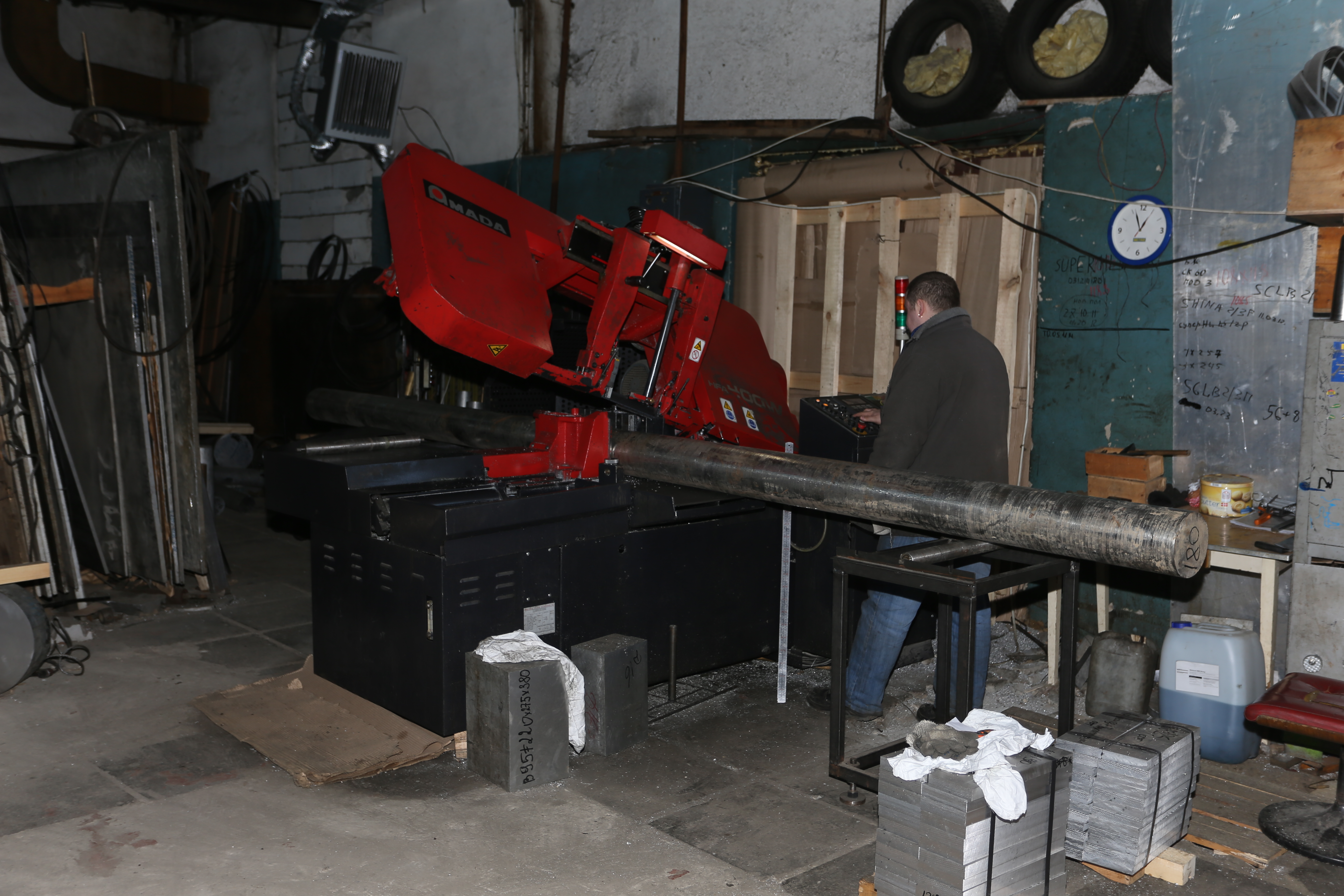

Писал же уже "Одной ленточки, 41мм, хватило на 330 резов ВТ5 Ø130мм, и не затупилась". Пилили на Амаде, 420-й
В данном случае режем пруток 12Х18Н10Т Ø180мм (3896 просмотров) <a class='original' href='./download/file.php?id=85446&mode=view' target=_blank>Загрузить оригинал (7.7 МБ)</a>

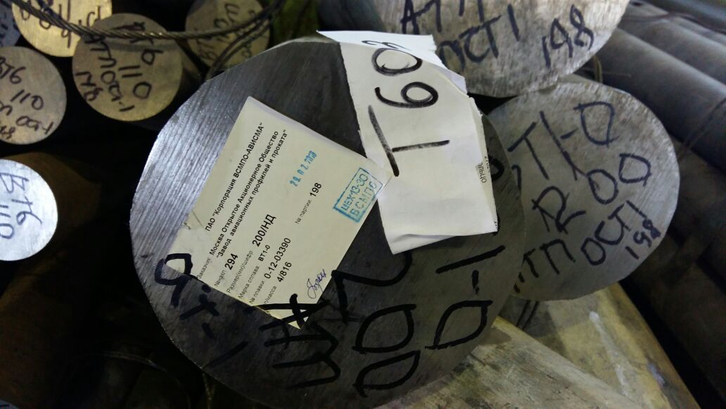

H55R3572.JPG (3926 просмотров) <a class='original' href='./download/file.php?id=85440&mode=view' target=_blank>Загрузить оригинал (8.97 МБ)</a>
ВК6/ВК8 кондовые напайки тоже долго не проживут.
Просто надо покупать качественный титан.
Это как обсуждать, почему фрезы по 1$/kg плохо работают по титану или нержавейке.
НО, хочу всех порадовать, последний год нас, (да и других, в т.ч. заводы) ФСБ регулярно проверяет на предмет поставок титанового проката.
Кого-то уже "закрыли"
Титан любит жёсткость, хорошую подачу на зуб, концентрированную СОЖ, и скорость до 70м/мин. И только новые режущие кромки.
Твердосплав с Ti в любом виде---не применим. Т.е. Т5К10, КНТ16,Т15К6-сразу же не тупится, а "съедается". Сам лично проверял, сдуру по-молодости. Не поверил 6-му разряду.

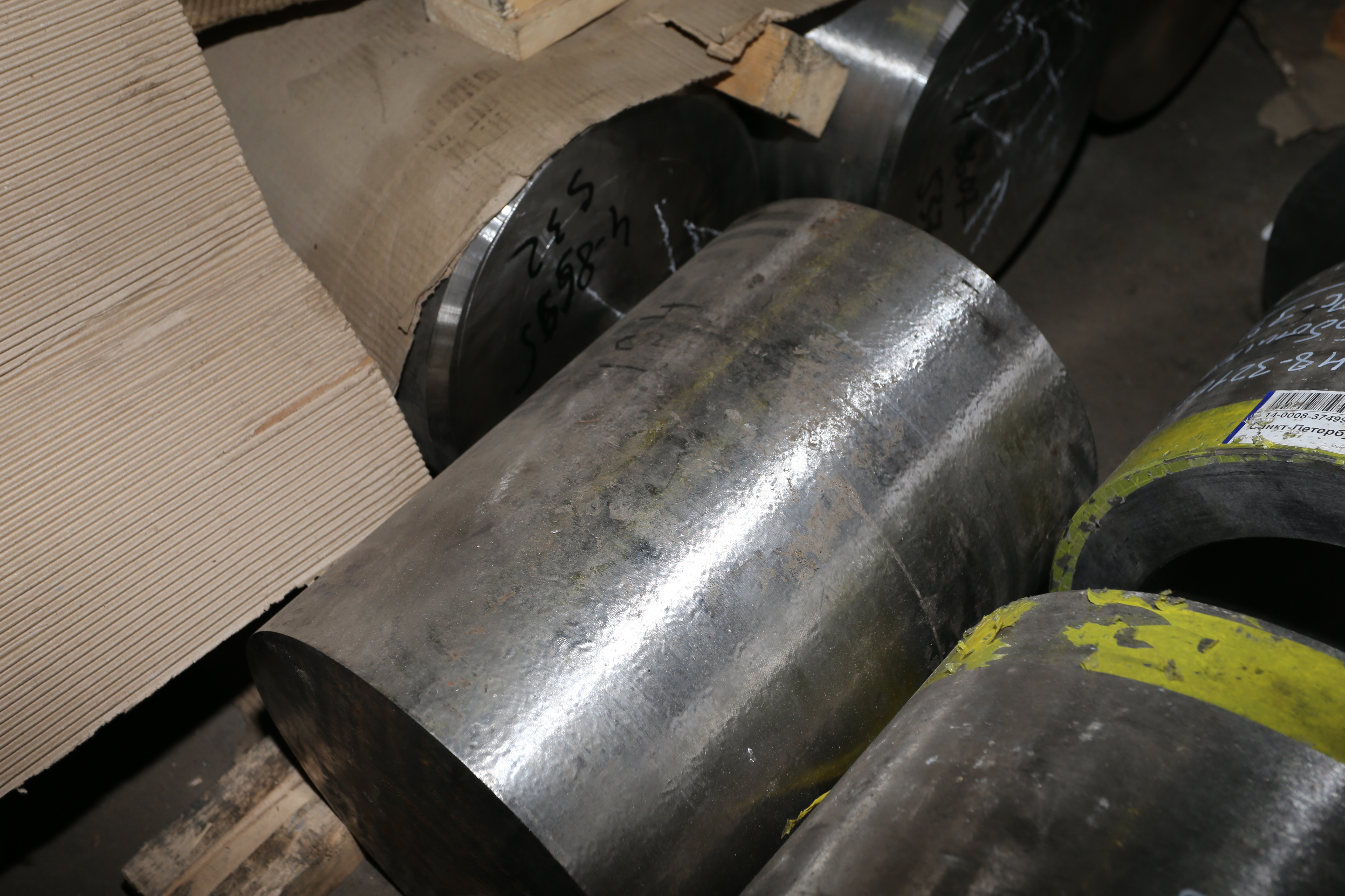

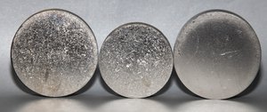

Справа ВТ1-0 с АТП, слева два тимплета от прутков &quot;ВТ1-0&quot;, перекат из слитка, предположительно ЗМЗ. (3926 просмотров) <a class='original' href='./download/file.php?id=85441&mode=view' target=_blank>Загрузить оригинал (1.6 МБ)</a>
Справа ВТ1-0 с АТП, слева два тимплета от прутков "ВТ1-0", перекат из слитка, предположительно ЗМЗ.
Шлифовка ВСМПО, можно увеличить, и запомнить: токарным резцом не обтачивают на ВСМПО. (3926 просмотров) <a class='original' href='./download/file.php?id=85442&mode=view' target=_blank>Загрузить оригинал (6.28 МБ)</a>

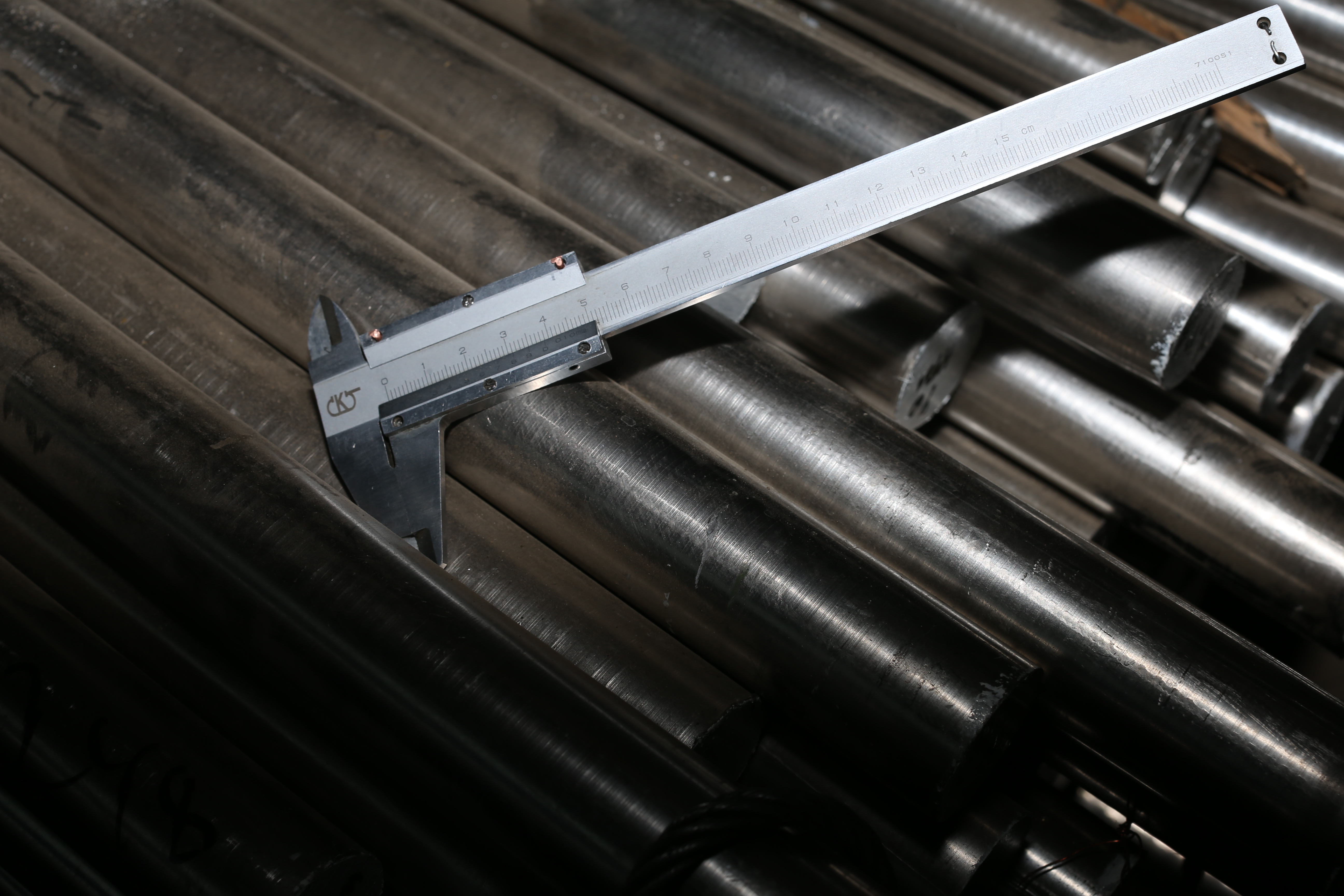

Такие заводские бирки на титане (3926 просмотров) <a class='original' href='./download/file.php?id=85443&mode=view' target=_blank>Загрузить оригинал (83.25 КБ)</a>
Если внимательно присмотреться &quot;вживую&quot;, то видны неровности, рябь, &quot;целлюлит&quot; на обточенной поверхности слитка, из-за крупных кристаллов. Это тоже левак. Такой ряби на титане ВСМПО не бывает. (3926 просмотров) <a class='original' href='./download/file.php?id=85444&mode=view' target=_blank>Загрузить оригинал (8.68 МБ)</a>
Если внимательно присмотреться "вживую", то видны неровности, рябь, "целлюлит" на обточенной поверхности слитка, из-за крупных кристаллов. Это тоже левак. Такой ряби на титане ВСМПО не бывает.

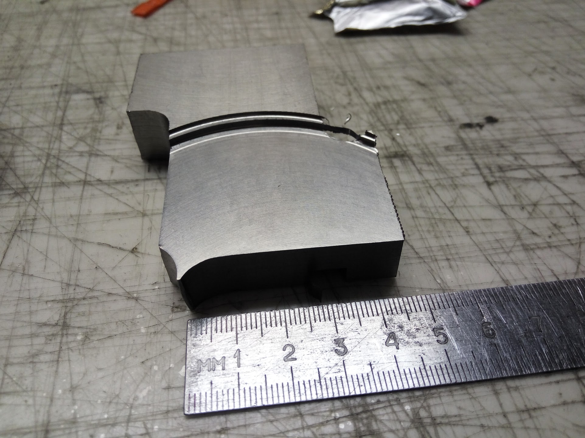

Птица-феникс =)
Сообщения: 361
Зарегистрирован: 10 июн 2016, 00:42
Репутация: 90
Re: ЧПУ фрезер по титану (мой первый опыт)
Сообщение Птица-феникс =) »

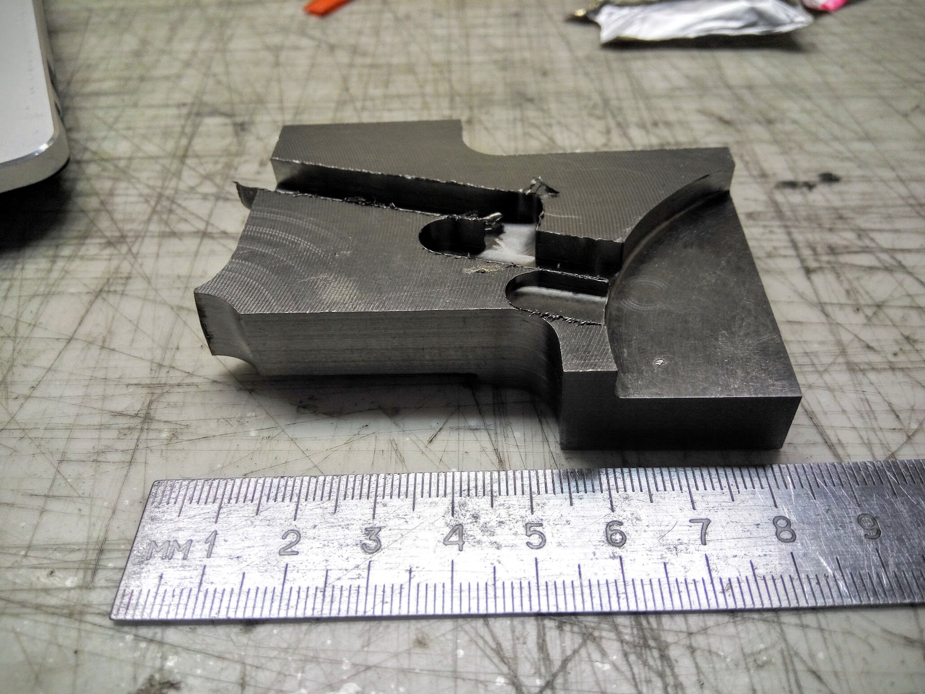

Ну что товарисчи троли :hehehe:
Титан на самодельном хоббийном станке вполне себе успешно обрабатывается, в хоббийный объемах понятное дело. Речи о цельнотитановом лонжероне самолета конечно не идет.
Далее видео, сори за качество, снималось телефон в условиях недостаточного освещения - лажает с фокусировкой.
Фреза 8ка, луо-кост от маузера, без покрытия, три зуба, по цветнине.
Заглубление 4.5мм, полный диаметр. Обороты 3000, потом 2000 - все равно подгорает, надо режимы подбирать, да и фрезу надо явно не по цветнине. Подача 180мм\мин.
https://www.youtube.com/watch?v=Qpuq0DsPQ9A
80мм фреза с пластинками hti10 по цветнине, обороты 500. 2мм за проход, ширина примерно 40мм.
https://www.youtube.com/watch?v=8iheK0ovadc
80мм фреза, 5мм заглубление.
https://www.youtube.com/watch?v=Vd0MRDk6ZAc
IMG_20160723_161425.jpg (3845 просмотров) <a class='original' href='./download/file.php?id=85462&mode=view' target=_blank>Загрузить оригинал (446.13 КБ)</a>
IMG_20160723_161450.jpg (3845 просмотров) <a class='original' href='./download/file.php?id=85463&mode=view' target=_blank>Загрузить оригинал (477.95 КБ)</a>
Резюме. С учетом что у меня поле 750-600-200, а топикстартеру надо сильно меньше что положительно скажется на жесткости, а шпиндель заведомо поставить ременной заточенный под низкие обороты, то идея постройки малогабаритного станка по титану в бютжете 300-400к имеет право на жизнь. Лично я сложностей не вижу.

ukr-sasha
Сообщения: 3401
Репутация: 2181
Откуда: Киев, Украина
Сообщение ukr-sasha »
Птица-феникс =) писал(а):Фреза 8ка, луо-кост от маузера, без покрытия, три зуба, по цветнине.
Моё уважение! Вы человек слова, пообещали и сделали.
Но должен вас огорчить, это не обработка титана, а издевательство над станком.
Все спецэффекты на видео (шумы, вибрация и красная стружка ) это следствие нежесткости. В таких условиях стойкость дорогих фрез и качество получаемых изделий будет стремиться к нулю.
Про режимы вы уже сами написали.
По моим расчетам, надо обороты для 8-ки не более 1200.
Птица-феникс =)
Сообщения: 361
Репутация: 90
Про стружку с 8кой я уже писал, тут надо подбирать режимы. При съеме 2мм 80кой я ни шума, ни вибраций не увидел и не услышал в живую. Возможно это особенности звукопередачи микрофона телефона, но в живую там все четко, вибраций нету. Нет только запаса по моменту на низах, шпиндель не для этого.
ukr-sasha писал(а):По моим расчетам, надо обороты для 8-ки не более 1200.
для скорости резания 70м\мин - обороты 2780.
ukr-sasha писал(а):а издевательство над станком.
над фрезами, не над станком ;) качество поверхности достойное, скорость обработки для небольших изделий будет вполне приемлимое. Или вы все пытаетесь сравнивать хобби станок с ОЦ? Так вам показать видео с обработкой дюрали, вы так же скажите что все лажа и ОЦ может круче. Конечно может ;)
