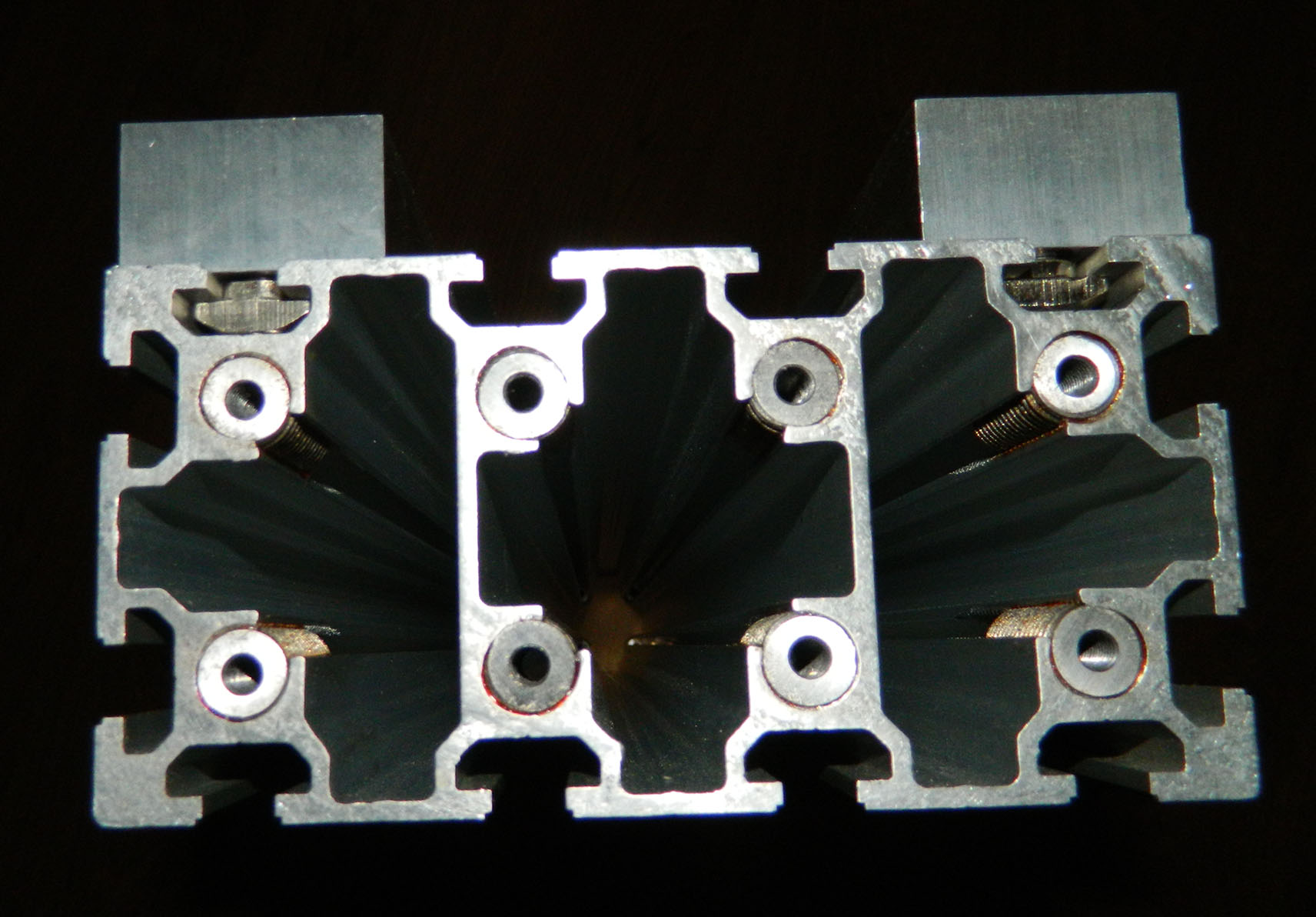

Ну в идеале конечно наверное и нужно ставить проставки тк толщина стенки профиля действительно маловата, но с другой стороны эти сами проставки опять же и прикручивать к этому профилю, они скорее всего нужны для выравнивания плоскости между гайкой и кареткой, а силовой нагрузки вряд-ли они несут.
Сообщения: 3023
Re: Пара варианта станочка из ал. Профиля

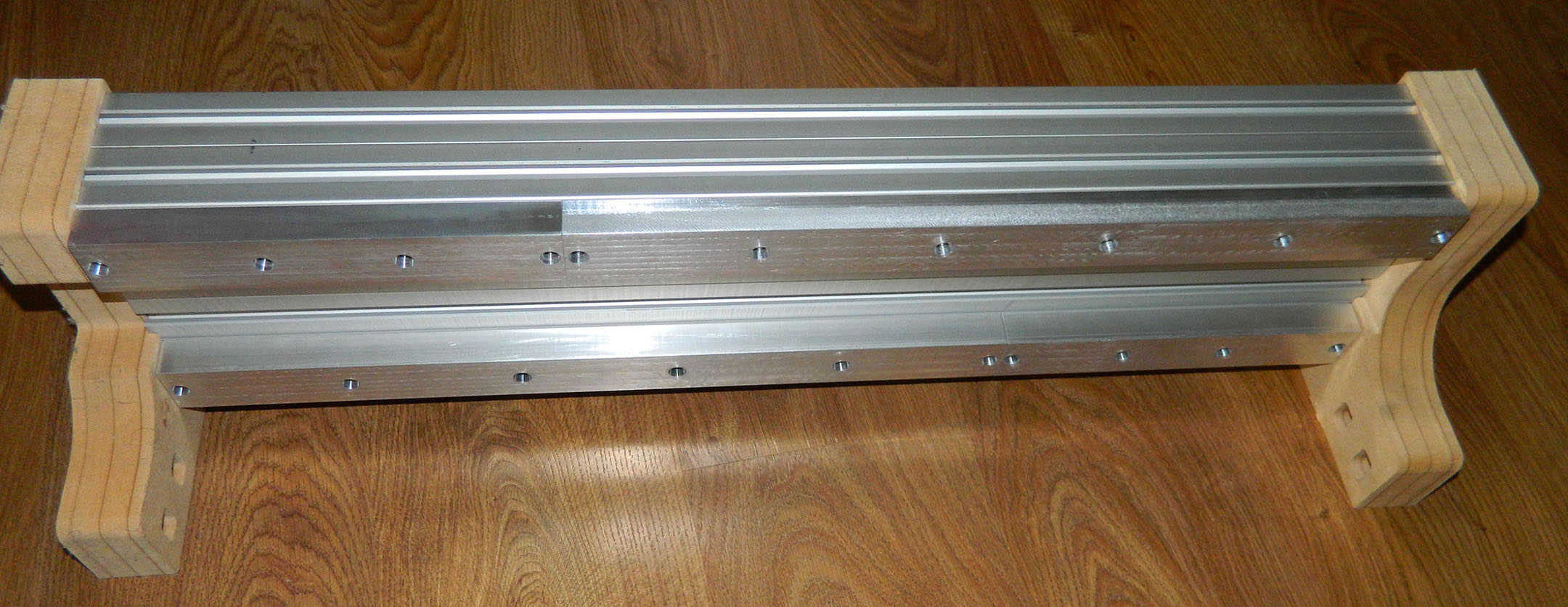

Я себе такие прикрутил на портал. Осталось за одну установку фрезернуть. Толщина после фрезы будет 19мм. И профиль усилит и рельс комфортно крепить.

shalek писал(а):фрезернуть
Ну тогда да есть смысл

Никита Александрович писал(а):Ну тогда да есть смысл
Так а как по другому? Крепление гайки ШВП в плиту оси Z врезать?
Профиль это по сути наполнитель в эпоксидной смеси. Делайте правильный обвес на этот профиль и будет счастье. Ничего что кривой. Прикрутите накладку и за одну установку фрезой. И вот эта плоскость ровная.

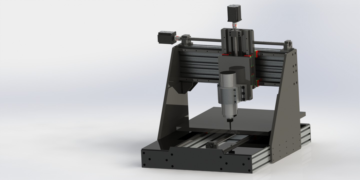

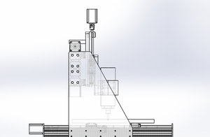

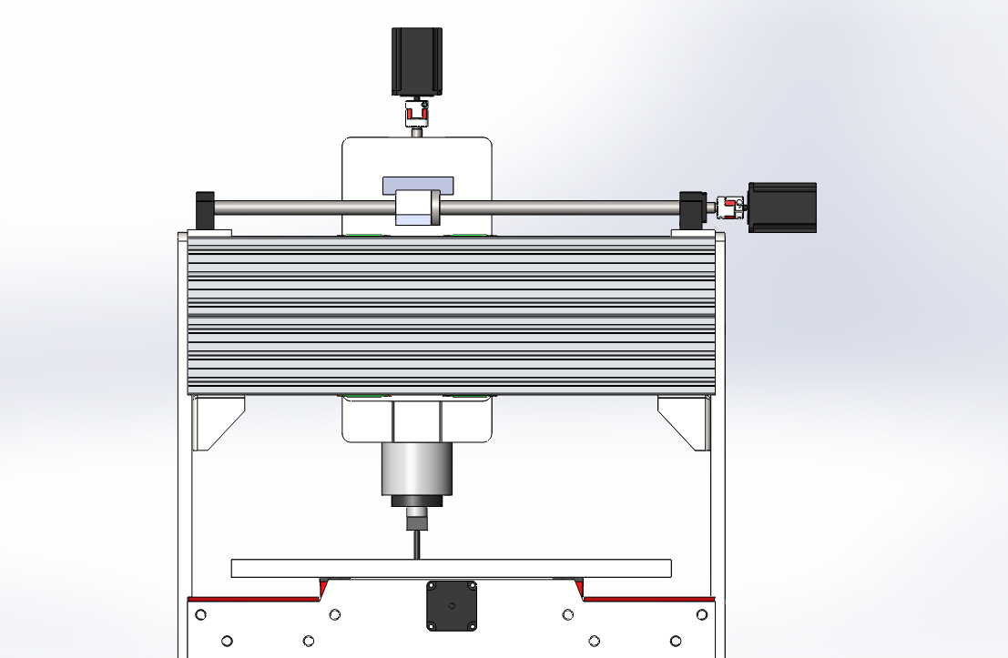

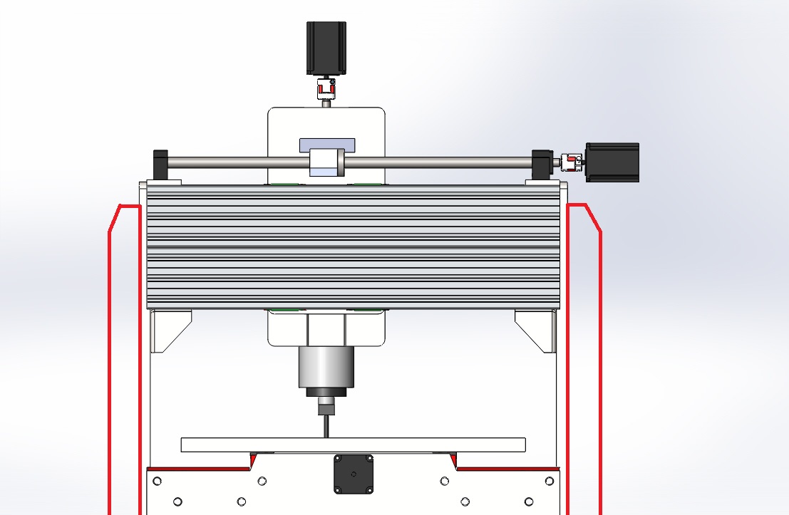

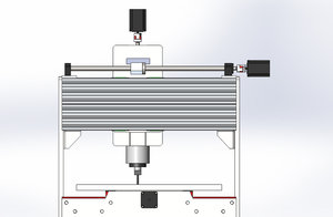

Выбрал вариант с подвижным столом. Учел некоторые замечания, исправил: боковины сделал толщиной 16 мм с выборкой под профиль 5 мм. Винт по оси X пришлось поместить сверху. Узнавал по поводу изготовления проставок под рельсы - по стоимости изготовления получается чуть больше половины стоимости всего станка :thinking: . Еще увеличил стол до 500/450, чтобы крепить заготовку, рабочая зона так же осталась 400/350.
Времени уделяю не много, завал на работе... Пока что так.
cnc 6-1.JPG (2827 просмотров) <a class='original' href='./download/file.php?id=85401&mode=view' target=_blank>Загрузить оригинал (74.5 КБ)</a>
1.JPG (2827 просмотров) <a class='original' href='./download/file.php?id=85402&mode=view' target=_blank>Загрузить оригинал (136.72 КБ)</a>
2.JPG (2827 просмотров) <a class='original' href='./download/file.php?id=85403&mode=view' target=_blank>Загрузить оригинал (127.29 КБ)</a>
Сообщения: 125
Зарегистрирован: 19 фев 2015, 09:26
Репутация: 12
Настоящее имя: Александрович
Сообщение Никита Александрович »
А еще увеличил толщину пластин по X и Z - 20 мм

Сообщение NKS »

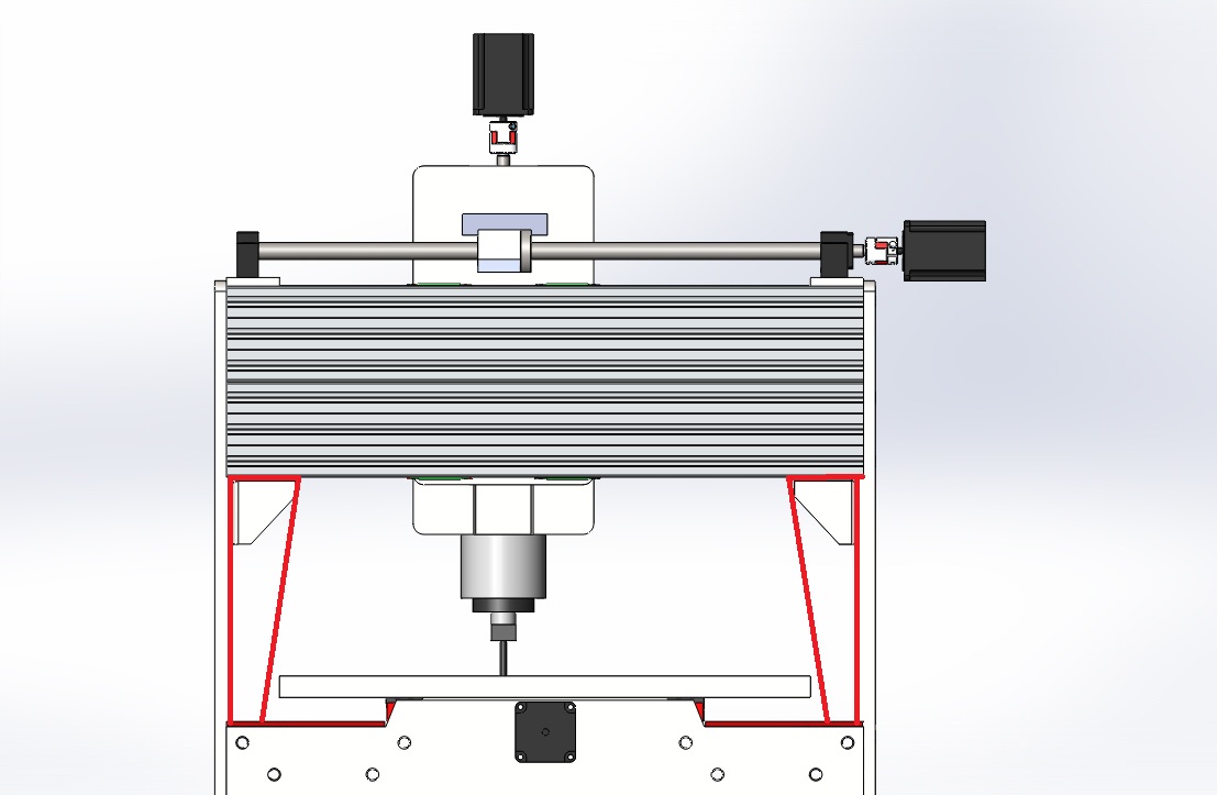

Рёбра желательно сделать так...:
2_1.jpg (2819 просмотров) <a class='original' href='./download/file.php?id=85405&mode=view' target=_blank>Загрузить оригинал (96.51 КБ)</a>
... или так:
2_2.jpg (2819 просмотров) <a class='original' href='./download/file.php?id=85406&mode=view' target=_blank>Загрузить оригинал (96.49 КБ)</a>

NKS писал(а):Рёбра желательно сделать так...:
Хм, думаю да , так лучше)
Сообщения: 13713
Профиль портала и станины так и остался тонкий. Вот что экономить 3 копейкиии потом мучатся и жалеть. Какбуто это на конечные затраты сильно повлияет.
