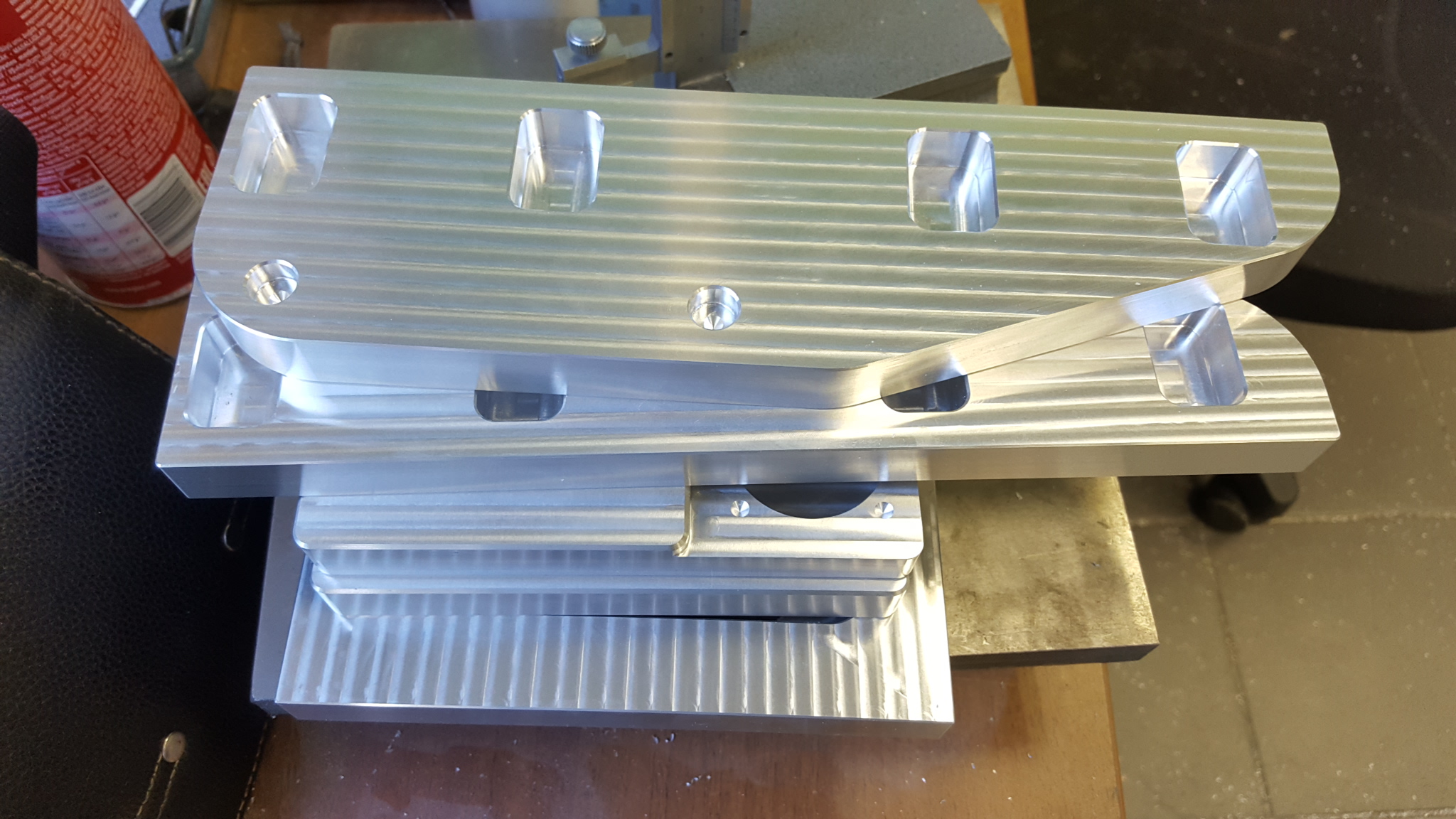

Сообщения: 13713
Re: фрезерок по люминю 800х400х170 из профиля
Вот и боковины портала.
20160705_191538.jpg (4228 просмотров) <a class='original' href='./download/file.php?id=83996&mode=view' target=_blank>Загрузить оригинал (645.14 КБ)</a>
20160705_191326.jpg (4228 просмотров) <a class='original' href='./download/file.php?id=83997&mode=view' target=_blank>Загрузить оригинал (674.37 КБ)</a>

Сообщения: 13713
Еще кучка.

Сообщения: 13713
Когда перестанеш торопится и хвататся за все и сразу. Нельзя покупать комплектующие ииначинать изготовление деталей без окончательного 10 раз проверенного проекта со всеми винтиками датчиками. В итоге имееш гору ненужного хлама кучу потраченых денег и времени впустую. А еслиб делал всепоследовательно и слушал что говорят то станок бы уже вовсю строил спокойно и без проблем как я сейчас даже ни о чем не думаю потомучто думал я сидя за компом свободно не подстраиваясь под поспешно купленные железки.

Сообщения: 13713
Продолжаю крамсать дюраль.

Сообщения: 13713
Всем всегда говорю рисуйте станки до мелочей до винтика чтоб небыло сюрпризов. Но сам опятт на этом прогорел. Была не нарисована дырка под провода датчика в боковине и небыло несколько дырок в плите Z. Хорошо что заметил до сборки но всеравно доработка слесарным способом занимает много времени. Сверлить и колхозить чтото по месту неудобно долго и кольхозно потому рисуйте как можно подробней расставляйте весь крепеж проверяйте подходимость болтов стандартной длины особенно на каретках где глубина резьбы 6мм подгонка болтов делается изменением глубины зенковки.
20160720_164625.jpg (3305 просмотров) <a class='original' href='./download/file.php?id=85424&mode=view' target=_blank>Загрузить оригинал (573.76 КБ)</a>
