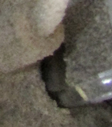

Вот и давайте увеличим. Зазор виден прекрасно. А чистый след вовсе не от этого твердого скребка, а от находящегося под ним резинового уплотнителя(в базовой поставке который)! Который действительно оч. плотно облегает рельс, но уже вовсе не так стружкоустойчив, т.к. будет бахромиться об острую металлическую стружку.

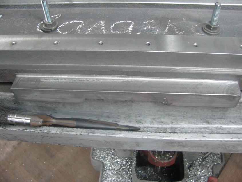

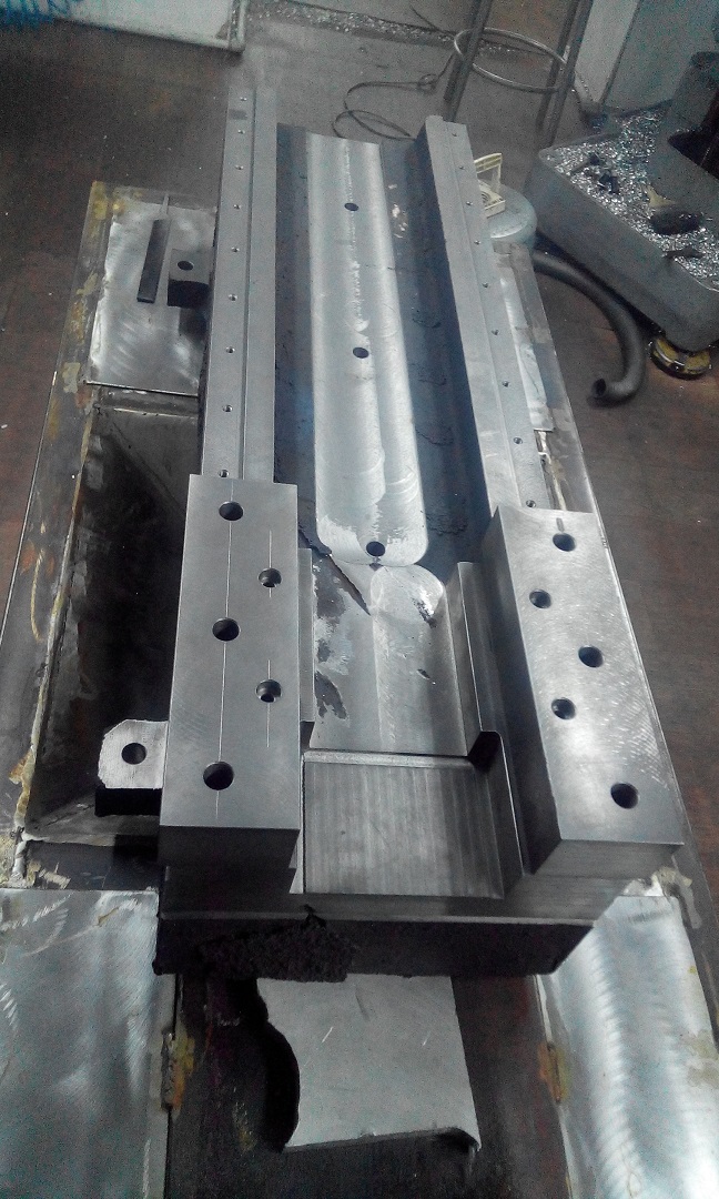

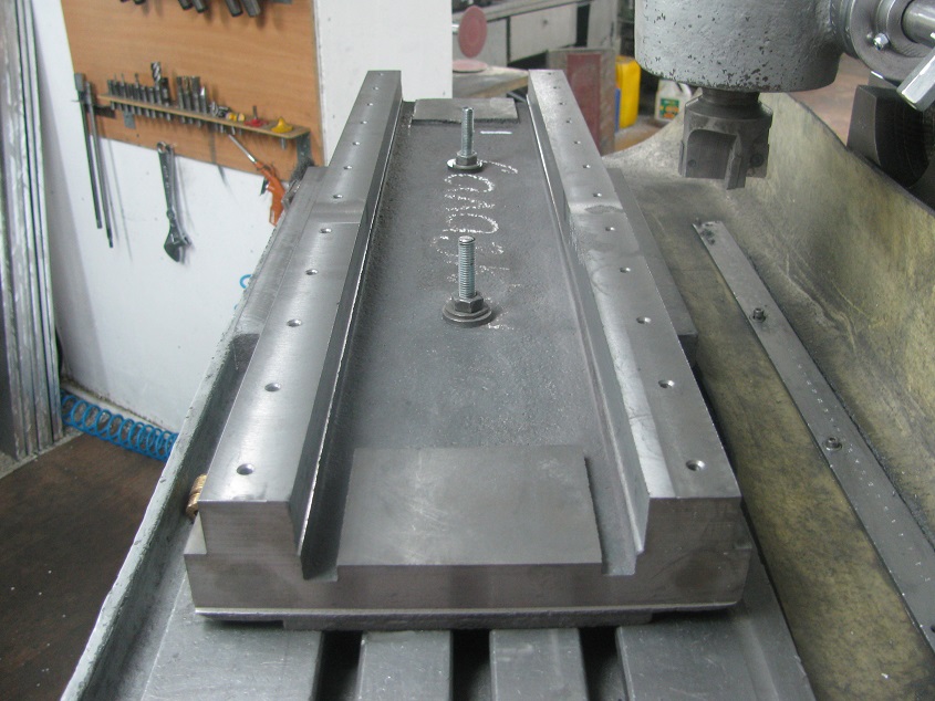

Последние дни воевал с салазкой. Как вы помните, я писал, что после литья она была винтом. В итоге выяснилось, что чуда при фрезеровке не произошло и геометрии под установку рельс не получилось, перекосы до 2.5 десяток, а вот бортики под рельс были параллельны, практически в сотку. Попробовав пошабрить это дело, понял, что все фигня, в упор к буртику не отшабрить, шлифануть такую радость тоже не согласились, т.к. нету выхода под камень. Снес к чертям бортики, теперь будут накладные, из стали. Салазка едет на шлифовку, посмотрим, что выйдет.

Не поторопился сносить бурты? Может лучше было бы сделать выход под камень?

Сообщение john1987887 »
А потом шабрить или шлифовать? Все это затянется на недели. Накладной бурт для меня сделать гораздо проще.

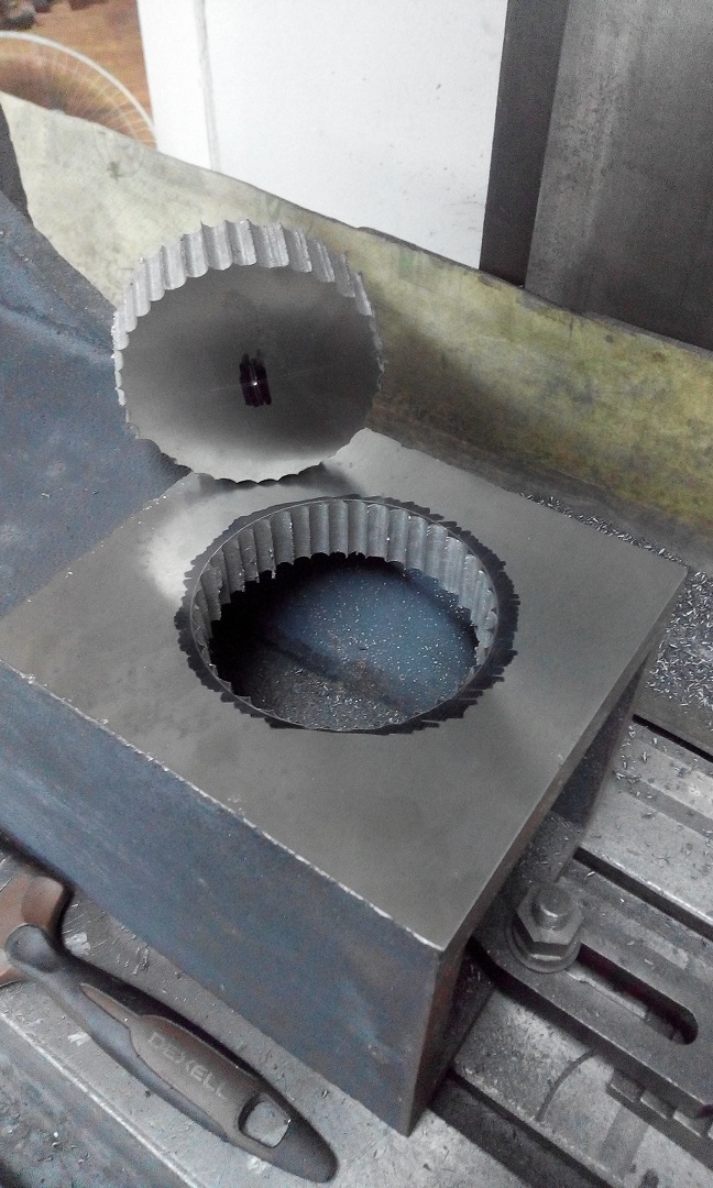

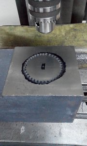

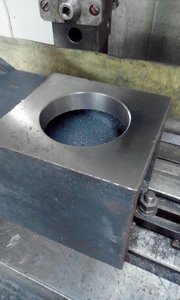

Ну и пока салазка на шлифовке, начал растачивать отверстие в голове под шпиндель. Сначала насверлил, потом доработал перемычки фрезой и вытащил пятак, в конце расточил. Попал ровно в 90мм, моя измериловка не видит отклонений. Походу придется немного подогревать голову, чтобы вставить шпиндель.

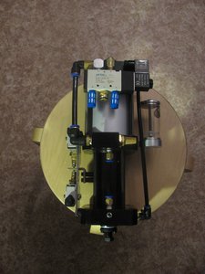

Получил сегодня пневмо-гидро разжим. На борту возможность продувки конуса и концевые датчики.

john1987887 писал(а):шлифануть такую радость тоже не согласились, т.к. нету выхода под камень.
Заставил ты меня задуматься над шлифовкой моего станочка... А как делают эти самые выходы? Возможно ли их сделать после всей фрезеровки?
На рельсе идёт радиус скругления и для неё этот угол между базой и упором не особо важен, выход я так понимаю нуден для абразива от камня и стружки...
john1987887
Сообщения: 3296
Репутация: 1802
Re: Станок с нуля с претензией на жесткость
Вообще, если шлифовщик адекватен, то можно сделать и без выхода камня. Заправить камень и пойти от бурта наружу. А если у него тупой работы, на проход, валом, то может и нос начать воротить или цену задрать. Промерь геометрию, может ничего и не нужно шлифовать.

john1987887 писал(а):Получил сегодня пневмо-гидро разжим
А паспорт есть на него? Или схема?
john1987887
Сообщения: 3296
Репутация: 1802
NKS писал(а):А паспорт есть на него? Или схема?
Нифига нету. Общий принцип известен, а как реализовано конкретно здесь я пока не разобрался.
