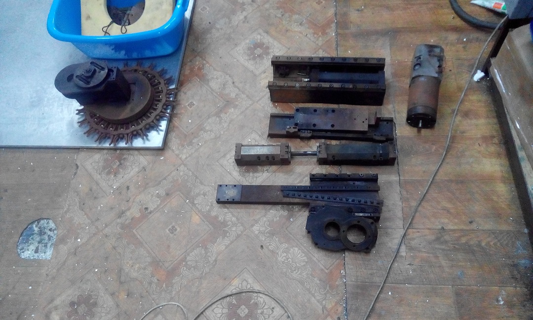

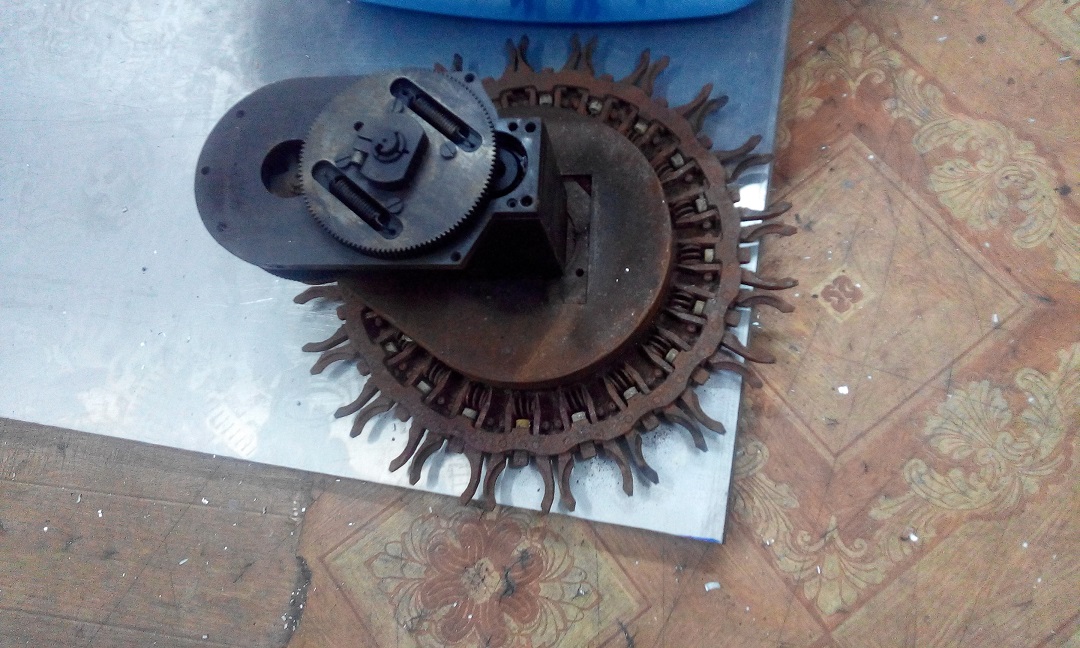

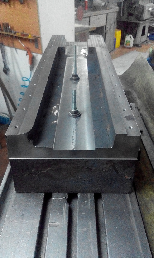

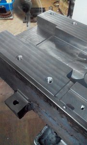

Основание почти готово. Обработал торец спереди на всякий случай, скорее всего потребуется установочная плоскость для держателей телескопической защиты. Засверлил отверстия под крепеж колонны. Сделал чистый коридор посередине станины, чтобы не было сюрпризов с корпусом гайки ШВП. Обработал ножки и просверлил в них отверстия. Осталось ободрать все болгаркой, зашпаклевать и покрасить.
Еще припер из гаража в мастерскую автосменщик. Снят с отечественного станка, какого-то горизонтала, марку забыл. Там у него стояло 2 таких сменщика по 20 инструментов в каждом. В моем варианте половина захватов будет снята и получится сена на 10 инструментов.

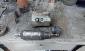

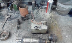

Из интереса ковырнул родной движок от сменщика. Зачем у него второй якорь? (справа, маленький) Позиция карусели контролировалась вращающимся трансформатором, который висел непосредственно на шестерне.

john1987887 писал(а):Зачем у него второй якорь?
Может тахогенератор?
john1987887
Сообщения: 3296
Репутация: 1802
Re: Станок с нуля с претензией на жесткость
Сообщение john1987887 »
NKS писал(а):Может тахогенератор?
Возможно. Раньше не вскрывал тахогенераторы.
Сообщения: 3653
Он самый... Это потом их поменьше стали делать )

Красотищща! :good:
А как станина снизу выглядит?

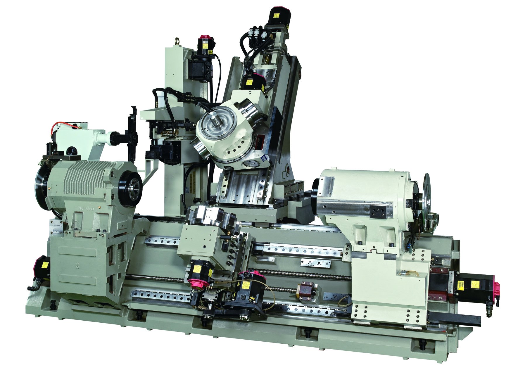

fullsize.jpg (3582 просмотра) <a class='original' href='./download/file.php?id=83947&mode=view' target=_blank>Загрузить оригинал (316.9 КБ)</a>
Вот вам для наглядности, станочек.

Карабас писал(а):
Teterev писал(а):Чтобы защитить каретку, нужно защитить рельс. Иначе начнёт прикатывать стружку шариками
Алексей вам кто такое сказал? У каретки есть специальные скребки для очистки направляющей. Вы каретку( правильнее будет говорить - линейный подшипник) вообще видели? Устройство знаете?
Teterev все правильно написал. А на станке с фото защита просто снята.

мне в нем больше 2 винта на 1 ось заинтересовали. Это типа один в одну сторону тянет, другой в другую, заодно и люфт типа выбран?
NKS
Сообщения: 2516
Репутация: 1233
Откуда: Волгоград
Сообщение NKS »
Бармалей писал(а):мне в нем больше 2 винта на 1 ось заинтересовали. Это типа один в одну сторону тянет, другой в другую, заодно и люфт типа выбран?
Нет, один винт предназначен для перемещения задней бабки

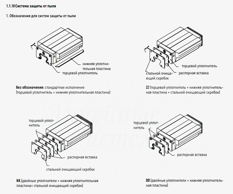

Карабас писал(а):Алексей вам кто такое сказал? У каретки есть специальные скребки для очистки направляющей. Вы каретку( правильнее будет говорить - линейный подшипник) вообще видели? Устройство знаете?
Вы, прежде чем ставить свои знания выше других форумчан, обратите внимание на детали. На эскизе автора базовые линейные подшипники
Общий вид.jpg (3566 просмотров) <a class='original' href='./download/file.php?id=83953&mode=view' target=_blank>Загрузить оригинал (149.53 КБ)</a>
В них слабенькая защита. Есть опции всякие для кареток, в том числе и скребки
уплотнители.jpg (3566 просмотров) <a class='original' href='./download/file.php?id=83954&mode=view' target=_blank>Загрузить оригинал (258.68 КБ)</a>
Но я сомневаюсь, что скребки сильно помогут допустим при обработке чугуна. И фоток ОЦ с серьёзной защитой направляющих в интернете тоже много. ;)
