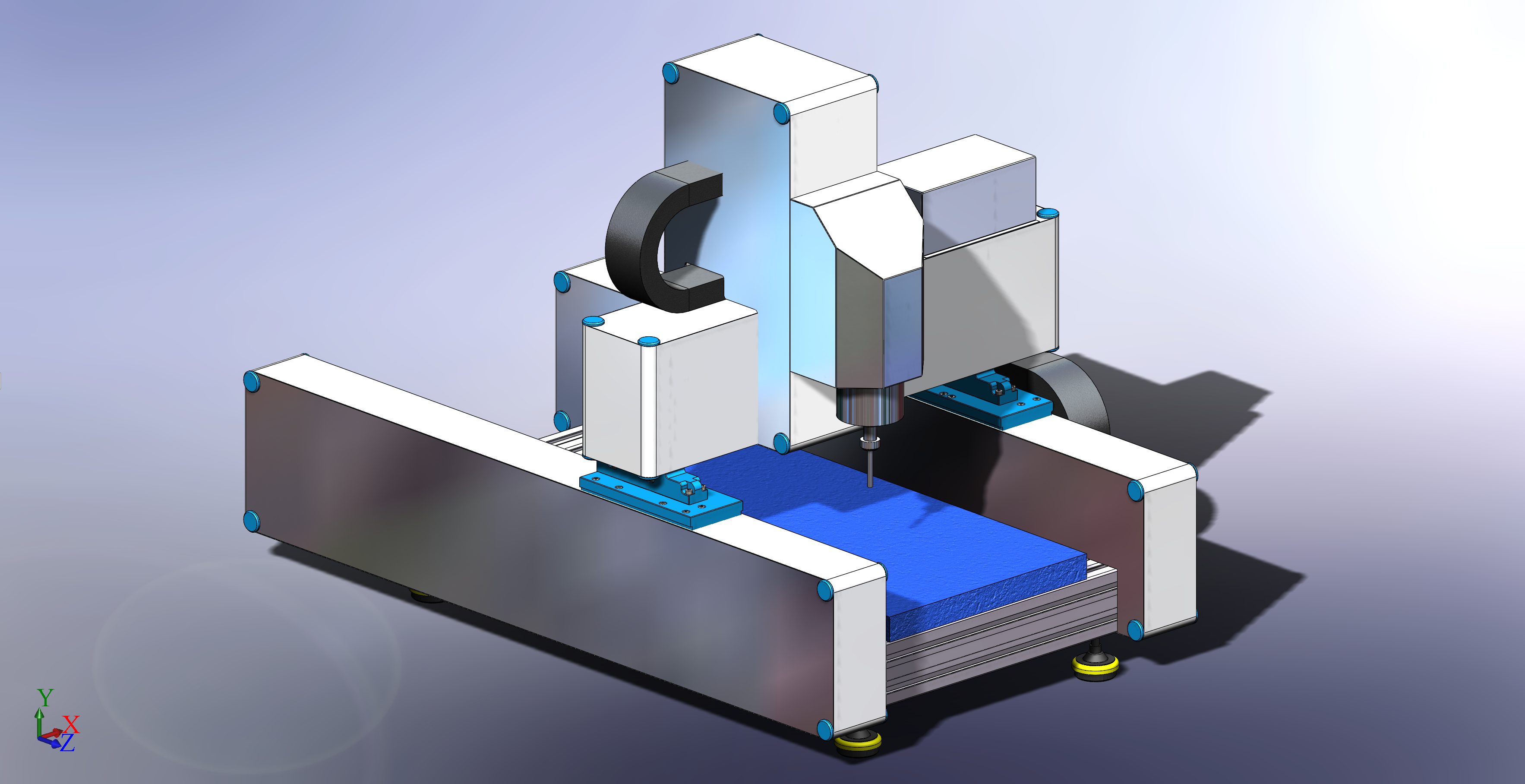

Сообщения: 13713
Re: фрезерок по люминю 800х400х170 из профиля
Вот он профиль.
20160625_182316.jpg (4557 просмотров) <a class='original' href='./download/file.php?id=83374&sid=13ff7a91bdd336d4e315f0e73a7f64f2&mode=view' target=_blank>Загрузить оригинал (592.78 КБ)</a>
Сообщения: 13713
закрыл шпиндель декоративным кожухом а то под ним пыль и стружка скапливается да и так для красоты.
00000.PNG (4550 просмотров) <a class='original' href='./download/file.php?id=83377&sid=13ff7a91bdd336d4e315f0e73a7f64f2&mode=view' target=_blank>Загрузить оригинал (2.3 МБ)</a>
Coffeein
Сообщения: 2144
Репутация: 291
Сообщение Coffeein »
Или шпиндель маленький или профиль широкий?
Сообщения: 13713
шпиндель маленький 800вт к этому станку отношения не имеет.
