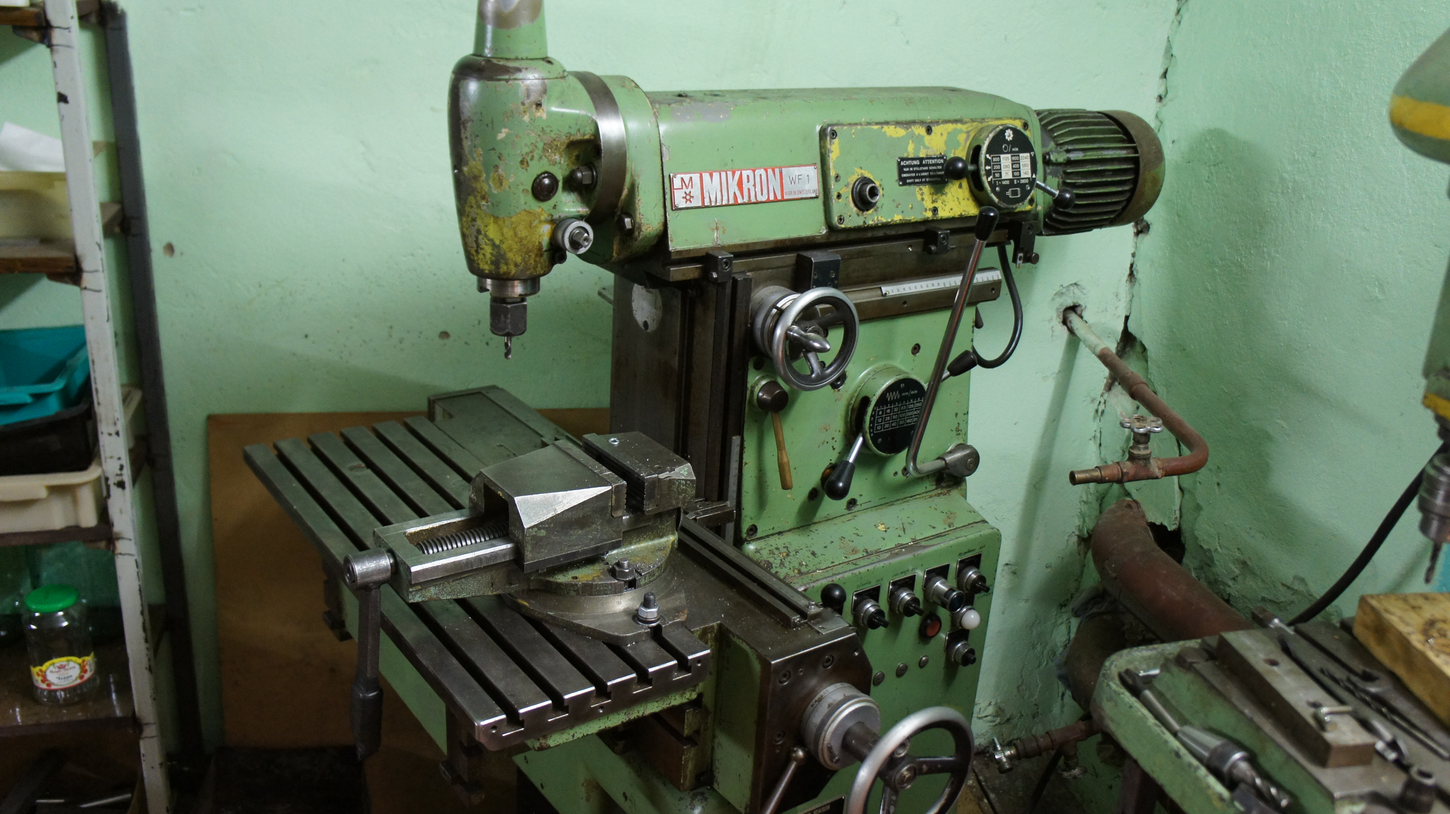

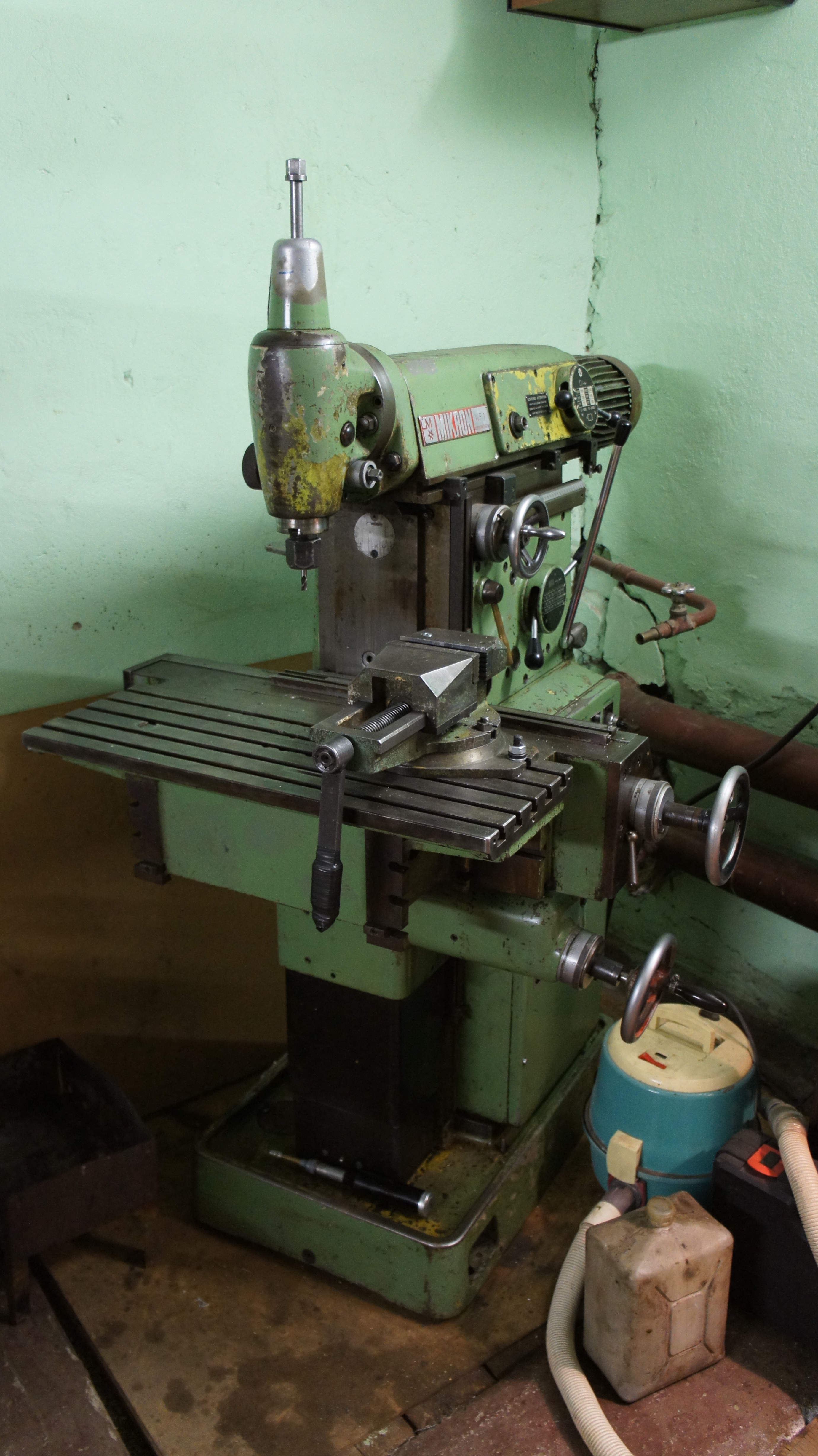

Всем привет.
Давным-давно увлекаюсь темой ЧПУ станков. Однако, в силу определенных факторов, интерес мой был все это время скорее теоретическим. Из реализованного -- небольшой станок от Proxxon, к которому прикручены шаговые двигатели.
Ну так вот. Не так давно пришло понимание, что самый правильный способ создания -- купить какой-нибудь готовый станок и прикрутить к нему ЧПУ. И вот, не так давно, такой станок подвернулся:
DSC04351.JPG (3005 просмотров) <a class='original' href='./download/file.php?id=83294&mode=view' target=_blank>Загрузить оригинал (3.13 МБ)</a>
DSC04352.JPG (3005 просмотров) <a class='original' href='./download/file.php?id=83295&mode=view' target=_blank>Загрузить оригинал (4.5 МБ)</a>
Называется Micron WF1, страна-изготовитель -- Швейцария. Остальное, думаю, понятно по фотографиям.
В планах -- прикрутить к нему сервы, а также организовать обратную связь по линейкам. К сожалению, в сервах я пока что полный ноль, поэтому рад бы был выслушать советы о том, какие нужны (мощность, нужен ли редуктор, тип управления и т.п.). Ну и вообще, было бы интересно выслушать какие-то советы бывалых станкостроителей, дабы наделать поменьше ошибок в процессе.

tegauss писал(а):мощность
400 ватт/3000 об/мин редукция 1:5 (примерно)
800ватт/1000-1500 об/мин - напрямую
tegauss писал(а):тип управления
Зависит от ЧПУ (Mach3, Lcnc, Kflop ...)
tegauss писал(а):Ну и вообще, было бы интересно выслушать какие-то советы бывалых станкостроителей, дабы наделать поменьше ошибок в процессе.
Измерить люфты всех осей. Что за винты стоят на осях?

aftaev писал(а):400 ватт/3000 об/мин редукция 1:5 (примерно)
Я бы на 2 умножил....

А не жалко пилить его под чпу?
Может стоить взять заготовку, с не рабочей стойкой, но уже с швп и тд.
Как показывает практика этот путь более надежен. Если конечно не стоит задача отправится в экспедицию.
У меня рука бы не поднялась на этот мануал.
Уж больно он хорош))
