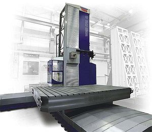

Сообщения: 9583
Re: Мой второй станочек. Портальник - ФЕНИКС
Дрюня писал(а):А что такое ГРС ?
Горизонтально Расточной Станок ;)

Predator писал(а):Горизонтально Расточной Станок
Понял. Такой и ищу.

Сообщения: 9583
Дрюня писал(а):Понял. Такой и ищу.
Знаю, где точно есть такие, но не знаю, можно ли теперь туда добраться от тебя :wik:
