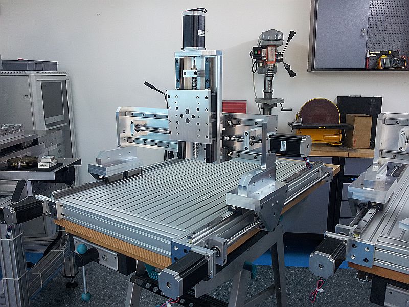

Вот что я использовал:
1-масс-прокатный мост выполнен из алюминиевых профилей с толщиной стенки 3,6 мм и размерами 90x90 и 45h90, как профили на Y имеют двойную из двух вышеуказанных типов. Общая таблица с досками столешницу приблизительно 74-76kg.
2-Линейные направляющие tanketni лагеря и 25 мм по всем осям
3-шариковые винты, диаметром 25 мм и 5 мм. Шаг
4-Компоненты: мост доска плюс две доски Z взяты из 7075 алюминия, а все остальные элементы из стали. Общий вес моста составляет 112 кг.
5-шпинделя 5.5KW Hertz и инвертор Delta
6-приводной двигатель степпинга Nema34 8.7Nm
7-И куча других вещей, которые необходимы для завершения машины.
8-В результате около 350 кг машина, которая может обрабатывать любой тип материала, в том числе стали. Рабочая зона 900x640x250mm
Рабочее поле: 900х640х250мм
Обрабатываемые материалы: Алюминий, сталь и т.д.

Пусть эту тему здесь, потому что если у вас есть серьезные preokti и для опытных пользователей. Я хочу, чтобы заменить шаговые двигатели с серводвигателями. Я выбрал этот китайский бренд: http://www.adtechen.com/servo.php
Есть ли у вас впечатления от них?
750W - 1KW купить?
Должна ли быть тормоза серводвигателя?
Я хочу, чтобы качественные велосипеды по низкой цене, поэтому я остановил их!
Что бы вы посоветовали мне?
Спасибо за ваше время!

Не знам как може да ми казваш , че машината е румънска при положение , че макар и почерпена като проект и функционалност тя е коренно различна . Само разликата в Z от 150 към 250мм довежда до ред промени . Отделно моите алуминиеви профили са 90х90 и 45х90 . Моста с двете рамена и всички детайли с изключение на голямата плоча по X и двете плочи по Z макар че едната след няколко седмици ще се замени от стомана и всичко останало е фрезовано и шлайфано 25мм стомана. Алуминиевата плоча по X има две ребра 20x50mm по цялата дължина от стомана . Щпиндела е 5.5кв има охлаждаща система на инструмента , всички винтове са 25мм диаметър . Машината в рамките на още 2 месеца ще претърпи още запланувани промени и много ще ми е интересно какво ще кажеш тогава . Никой не е измислил топлата вода , тя отдавна е измислена и всички проекти за DIY цнц рутер са почерпени или частично копирани от базисни готови професионални машини . Лично мен ако ме питаш ми повече прилича на Datron - в кръга на шегата разбира се . И в крайна сметка ти какъв си ми че да ми казваш че машината не била българска . По тази логика вашите руски проекти на ЦНЦ рутери са си на практика немски .

Пилит не напрягаясь, жесткости очевидно хватает. :good: Только почему на первой операции не делать черновую попутно, было бы еще легче. А вообще iMachining в двое быстрей бы сделал эту деталь при таком съеме.

Хороший станок. Если я понял, речь удалить тему. Не стоит. Тема пригодится.

Re: Bulgarian diy CNC router
Сообщение besriworld »
https://www.youtube.com/watch?v=t4cmFjwzJ5Y
D8mm Carbide End Mill
S8000 min-1
F900mm/min
Ae 25mm
Ap 3mm
Spindle load 2kw

Стружка интересная. Это из за высоко точной подборки режимов обработки интересно? Либо просто вязкий материал...
mikehv
Сообщения: 1846
Репутация: 1175
Откуда: Иваново
Сообщение mikehv »
Силвер писал(а):Стружка интересная. Это из за высоко точной подборки режимов обработки интересно? Либо просто вязкий материал...
Обычная стружка. При такой обработке на большую глубину всегда такая и получается. Вот если скребсти по 0,5 за проход, то будет совсем другая картина. Материал не при чем. Что по стали, что по алюминию геометрия стружки будет такая же.

Материал алюминий 6082
Ни жесткий, ни мягкий он не является самым распространенным материалом в Болгарии :)
