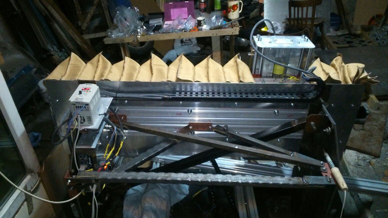

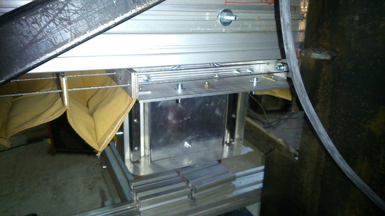

а между тем у меня сегодня день рожденья :beer: :beer: :beer: :beer: :beer_blow: :eat:
Хотел закончить станок к этой дате но пока даже ни один из приводов не проверен даже , поедет вообще или нет))) Хотя поедет то это понятно , куда ему деваться но мало ли вдруг движки китайские дохлые, кто их знает)
Пока только шпиндель и электроники немного подключить успел.
вид сзади (3175 просмотров) <a class='original' href='./download/file.php?id=71034&mode=view' target=_blank>Загрузить оригинал (165.71 КБ)</a>
вид сзади
2.jpg (3175 просмотров) <a class='original' href='./download/file.php?id=71035&mode=view' target=_blank>Загрузить оригинал (166.47 КБ)</a>
сопли (3175 просмотров) <a class='original' href='./download/file.php?id=71036&mode=view' target=_blank>Загрузить оригинал (177.57 КБ)</a>
сопли
частотник (3175 просмотров) <a class='original' href='./download/file.php?id=71037&mode=view' target=_blank>Загрузить оригинал (165.44 КБ)</a>
частотник
повесил шпинделек (3175 просмотров) <a class='original' href='./download/file.php?id=71039&mode=view' target=_blank>Загрузить оригинал (168.35 КБ)</a>

Наслушавшись советов всяких инженеров и конструкторов решил все таки соорудить что то вроде каркаса жесткости в своем станке, какие собирают на каскадерских машинах или дрифтовых корчах. Достал сварочник и погнал колхозить.
колхоз (3098 просмотров) <a class='original' href='./download/file.php?id=71749&mode=view' target=_blank>Загрузить оригинал (178.65 КБ)</a>
колхоз
колхоз (3098 просмотров) <a class='original' href='./download/file.php?id=71752&mode=view' target=_blank>Загрузить оригинал (161.15 КБ)</a>
колхоз
скоро станок снимать с досок на бетонный пол и поэтому до того как его ворочать лучше станину по максимуму зафиксировать чтобы потом меньше гемора с настройкой было.
Портал еще нужно будет подпереть перетяжками снизу и сверху ну и замерять изменения жесткости в итоге.
На ощупь еще заварить все не успел только струбцинами притянул а уже совсем другой звук когда стучишь по станине , уже как по цельнометаллическому изделию стучишь . Так же еще в планах прикрутить на боковины 2 куска плиты 18мм (на след.фото на углу стола)

Пока еще не решил до конца что с ней делать, поскольку выборка сзади возможно отразится на кривизне, если и буду делать то неглубокую 5мм где то

Андрей, вы отчаянный парень! Но если честно-смотрится не убедительно, может вам тогда в проем бетонный установить станок и распереть его :) , а то толку от распорок висящих в воздухе.
ridirt
Сообщения: 721
Репутация: 277
Откуда: Спб
Re: Фрезер 1000 на 1000 авиационный алюминий , мягкая сталь.
Сообщение ridirt »
Atom42 писал(а):Андрей, вы отчаянный парень! Но если честно-смотрится не убедительно, может вам тогда в проем бетонный установить станок и распереть его :) , а то толку от распорок висящих в воздухе.
а что не так с распорками висящими в воздухе? :eh:
Это то как раз и реально действенный способ для борьбы с невысокой жесткостью. Изгибающий момент передается через распорки в неподвижные части станины и теперь помимо портала ему придется еще согнуть станину и вуаля - жесткость равна жесткость портала + жесткость той части в которую уперлись . Это простым языком. Нужно побольше насоздавать замкнутых треугольников и по сути жесткость в конечном итоге не будет отличаться от цельнобетонной конструкции.
Согласен , смотрится неубедительно, но я буду верить замерам, буду давить мерить, дальше усиливать, потом снова давить и мерить. ;)

ridirt писал(а): и по сути жесткость в конечном итоге не будет отличаться от цельнобетонной конструкции
так это... может сразу надо было "цельнобетонную" конструкцию подумать - кстати за это народ в начале темы и говорил.....
ridirt
Сообщения: 721
Репутация: 277
Откуда: Спб
Сообщение ridirt »
Ershoff писал(а):может сразу надо было "цельнобетонную" конструкцию подумать
надо было раньше думать теперь надо работать с тем что есть.
Сообщения: 8408
Красивый вид конечно хорошо, но жёсткость предпочтительнее, укрепляй дальше :)

Уже видится финишная лента. Подключил электронику , поразвесил везде розеток, Завтра буду тестить скорее всего уже привода.
Затем запуск производства и планомерный жесткостный долгострой прямо чуть ли не на работающем станке :hehehe:
Потом поворотная ось.
Завтра самый волнительный день в моей жизни))) :cheesy: будет ли вообще вся эта канитель с кожухом работать или его закусит замотает или еще чего, хватит ли момента на оси Z какова жесткость в центре портала, все это и многое другое в завтрашней сводке новостей :hehehe:

Перед испытаниями пути отхода нужно расчистить. :hehehe: крепление раскосов с применением пластин- заведомо места со слабой жесткостью. нормально использовать фланцы. длинные раскосы будут вибрировать.
Удачных испытаний :good:

Не забудь накрыть частотник, а то пыль и стружки им противопаказаны
Сообщения: 13713
Re: Фрезер 1000 на 1160 авиационный алюминий , мягкая сталь.
Да вешать частотник и другую электронику на сам станок даже в прикрытом виде это верная смерть частотник вентилятором засасывает мелкую дюралевую стружку и однажды делает ПУК и прекращает выполнение своих обязанностей. Проверено на своем опыте.
