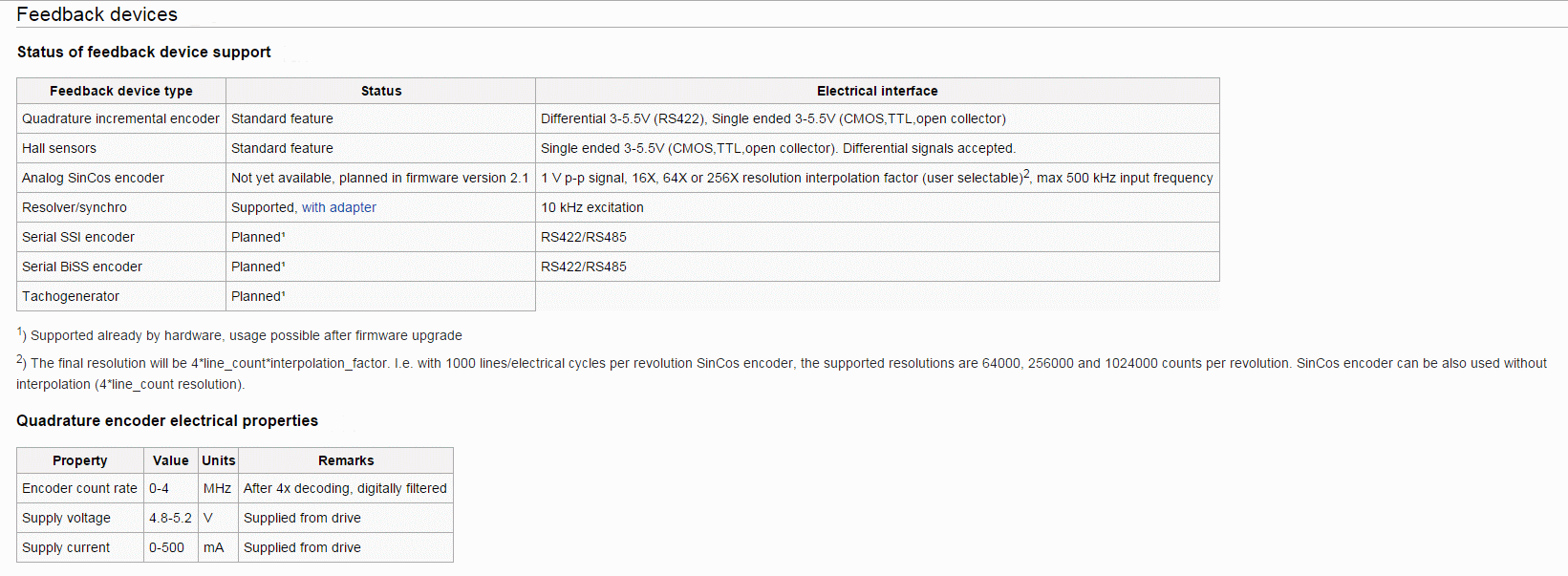

Сергей, я ждал этого вопроса... :) пройти немножко дальше на сайте производителя и почитать западло да ?
Буфер обмена01.gif (3516 просмотров) <a class='original' href='./download/file.php?id=71843&mode=view' target=_blank>Загрузить оригинал (98.04 КБ)</a>
опс... да ? поддержка тахогенератора запланирована, но пока не реализована.... ;) да и сервопак это новый.. недавно выпущен ими... а вы вещали что у них есть сервопаки таки...
ссылка на моторы такая затем, что других моторов они не предлагают.. и в "легаси продукт" другие отсутствую... ;)
насчет официальной вики - дык там страница которая описывает строение мотора и виды обратной связи.. вы на вопросы ответтьте.. конкретно заданы два вопроса:
1. ГДЕ написано что все моторы имеют тах....
2. Ссылка на сервопак...
