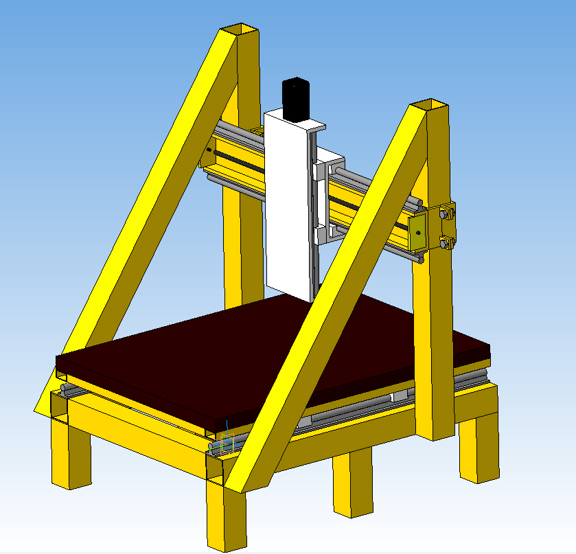

Всем доброго времени суток.
Оговорюсь заранее, а в этом деле новичок, поэтому прошу студить не слишком строго.
Возникла необходимость создать станок способный обрабатывать цвет металлы. Долго думал над конструкцией, и получилось вот что.
Чпу.jpg (3118 просмотров) <a class='original' href='./download/file.php?id=66025&mode=view' target=_blank>Загрузить оригинал (337.83 КБ)</a>

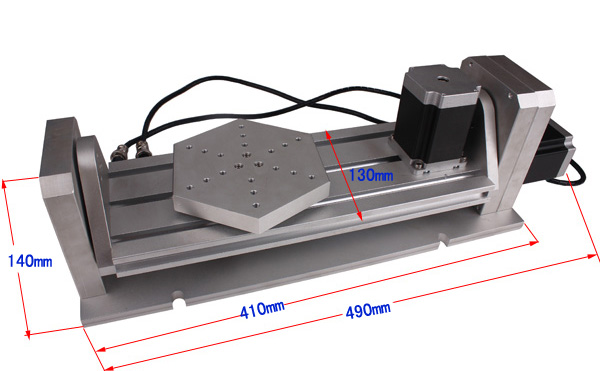

Станок задумывался с максимальной универсальностью, и с возможностью дальнейшей модернизации. Существует идея в дальнейшем сделать на него дополнительные 2 оси по типу этого.
HT1Krc_FtdaXXagOFbXT.jpg (3118 просмотров) <a class='original' href='./download/file.php?id=66026&mode=view' target=_blank>Загрузить оригинал (94.08 КБ)</a>
По этому ось Y имеет возможность регулировки по высоте . В случае установки на стол дополнительной оси или большой по высоте детали , осьY будет максимально поднята.
Станок сварен из профильной трубы 80х80 и полностью залит бетоном .
Комплектующие:
Направляющие- цилиндрические рельсы 20мм.
Передача –Винт с трапецеидальной резьбой TRR-12м шаг 3
Двигатели шаговые nema 23 2.8 Нм.
У меня 2 главных вопроса.
1) Какие направляющие поставить лучше на ось Z Просто полированные валы, или цилиндрические рельсы. Другие варианты отпали сами собой так как бюджет не большой .
2) Достаточно ли будет мощности шаговых моторов с учетом что стоит трапецеидальной винт.
Да и хотелось бы услышать критику ,может есть какие недочеты или какие то предложения по изменению конструкции .
Спасибо.

Я уверен что этим 4м стойкам портала поплохеет при нагрузке вдоль Y.
И зачем такой большой стол при условии что реальная зона обработки значительно меньше? У вас будет таскаться совершенно лишний вес + будет возрастать нагрузка на каретки в крайних положениях стола по X.
Почему вы в принципе выбрали такую конструкцию? В смысле: просто желание сделать, придумать что-то свое или какие либо иные причины?

А если поставить 2 доп опры с зади? Стол возможно сократить на 40см по х.

A.Lybimov
Сообщения: 76
Зарегистрирован: 07 авг 2013, 14:20
Репутация: 23
Re: Фрезерный станок по аллюминию 600х600
Сообщение A.Lybimov »
Nikol писал(а):Что вы подразумиваете под " придумать что-то свое"
Ну есть ряд "классических" и удачных конструктивов чпу станков с подвижным столом. Ваша не похожа ни на одну их них. Отличие конкретного дизайна от каких либо референсов это - "что-то свое".

A.Lybimov писал(а): Ну есть ряд "классических" и удачных конструктивов чпу станков с подвижным столом. Ваша не похожа ни на одну их них. Отличие конкретного дизайна от каких либо референсов это - "что-то свое".
Встал вопрос обеспечить возможность изменение высоты оси Y, долго перебирал варианты, пришел к этому. Да и составлялся проект исходя из доступных мне материалов .

Nikol писал(а):Встал вопрос обеспечить возможность изменение высоты оси Y, долго перебирал варианты, пришел к этому. Да и составлялся проект исходя из доступных мне материалов .
Хм. Ну я бы на вашем месте как минимум попробовал бы взглянуть на классический консольный вариант. Вроде такого: http://cncro.ro/wp/wp-content/gallery/c ... -cruce.jpg
Не знаю какая вам требуется точность, но если балка портала и стойки к которым она будет притягиваться при изменении высоты не будут заранее обработаны и выставлены - балку будет вертеть во все стороны.

ну алюминий эта конструкция вообще врятли потянет.

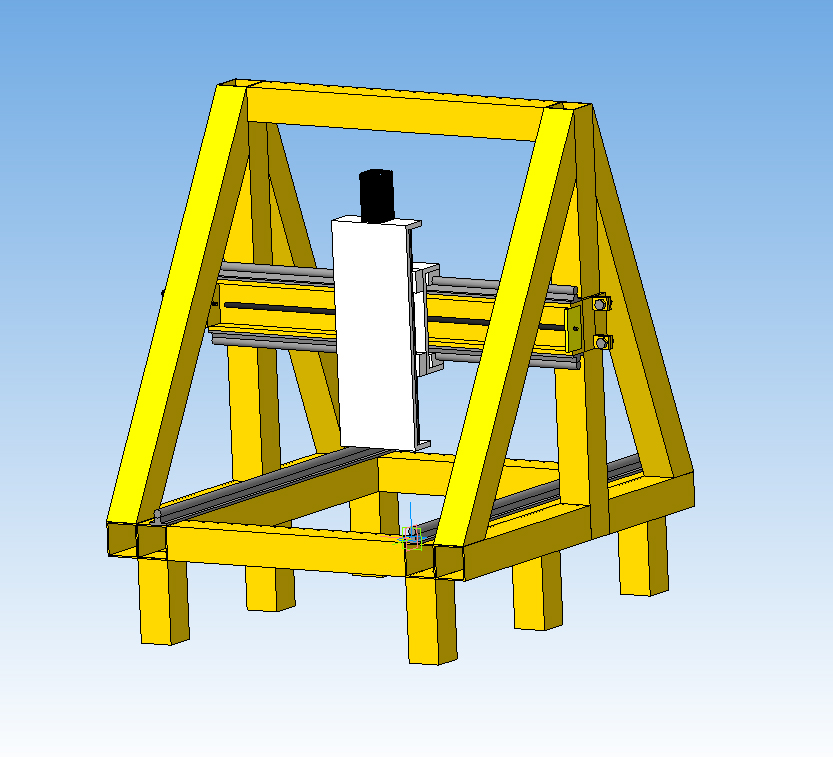

Что если конструкцию стоек сделать такой?

Вообще следует отказатся от тонкостенного стального проката. Эти трубы хлипкие и кривые а мяса на обработку у них нет.

frezeryga писал(а):Вообще следует отказатся от тонкостенного стального проката. Эти трубы хлипкие и кривые а мяса на обработку у них нет.
А что можно использовать? из более менее доступных материалов.
Что если взять швеллер вместо профиля?

Взять прокат с толстой стенкой от 5мм и больше. Полтал делается из одной трубы 200х100 примерно. Для укосин и ребер можно применить лист от 10мм толщиной. Ну а самая доступная и народная станина это поверочная плита купленая в металлоприемке.

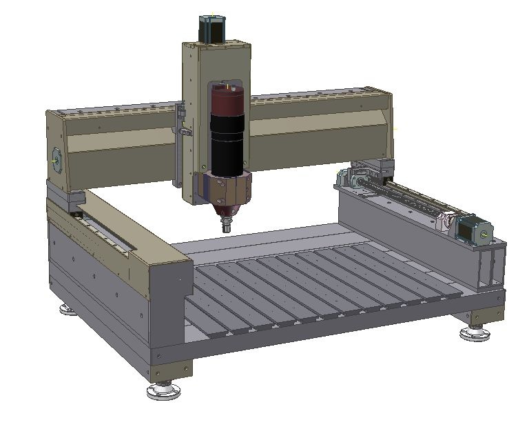

А я давно хотел сделать собственный станок фрезерный, не для продажи, чтобы дома стоял. Даже разработал типовую конструкцию, оформил заказ на комплектующие. Но что-то не срослось. :thinking:
И тут поступил заказ на станок по алюминию (400х300х200). В процессе работы над ним понимал, как же хочу собственный такой же) Но решил не делать копию, потому что заказанный станок был не совсем для хобби. Я хочу же несколько более упрощенный вариант. В общем станок будет такой
Станок-01.jpg (2758 просмотров) <a class='original' href='./download/file.php?id=70010&mode=view' target=_blank>Загрузить оригинал (49.97 КБ)</a>
В чем главная идея. В технологичности изготовления :spanner: :rasp: :hammer:
Понятно, станок по металлу целиком на коленке сделать невозможно. Но можно постараться минимизировать количество точных фрезерованных деталей, без которых запустить станок будет нельзя, и которые придется заказать на стороне. В этой конструкции таких деталей штук 30, и почти все они имеют небольшой размер. Остальное делается на балконе, используя сверлильный станок и ножовку. Это сильно удешевит конструкцию.
