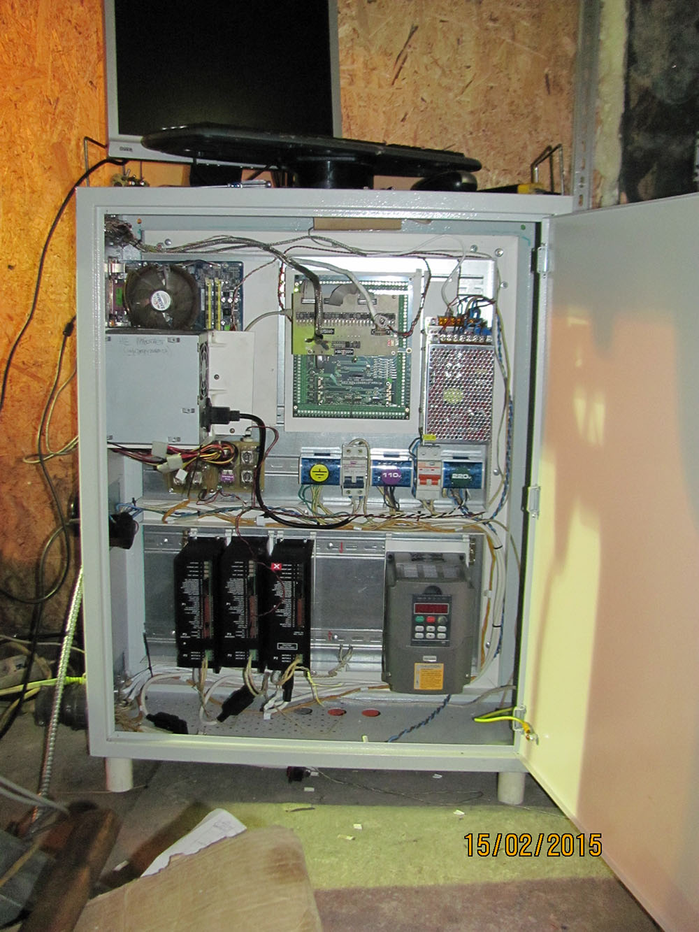

Немного ( :hehehe: ) картинок
электрощит

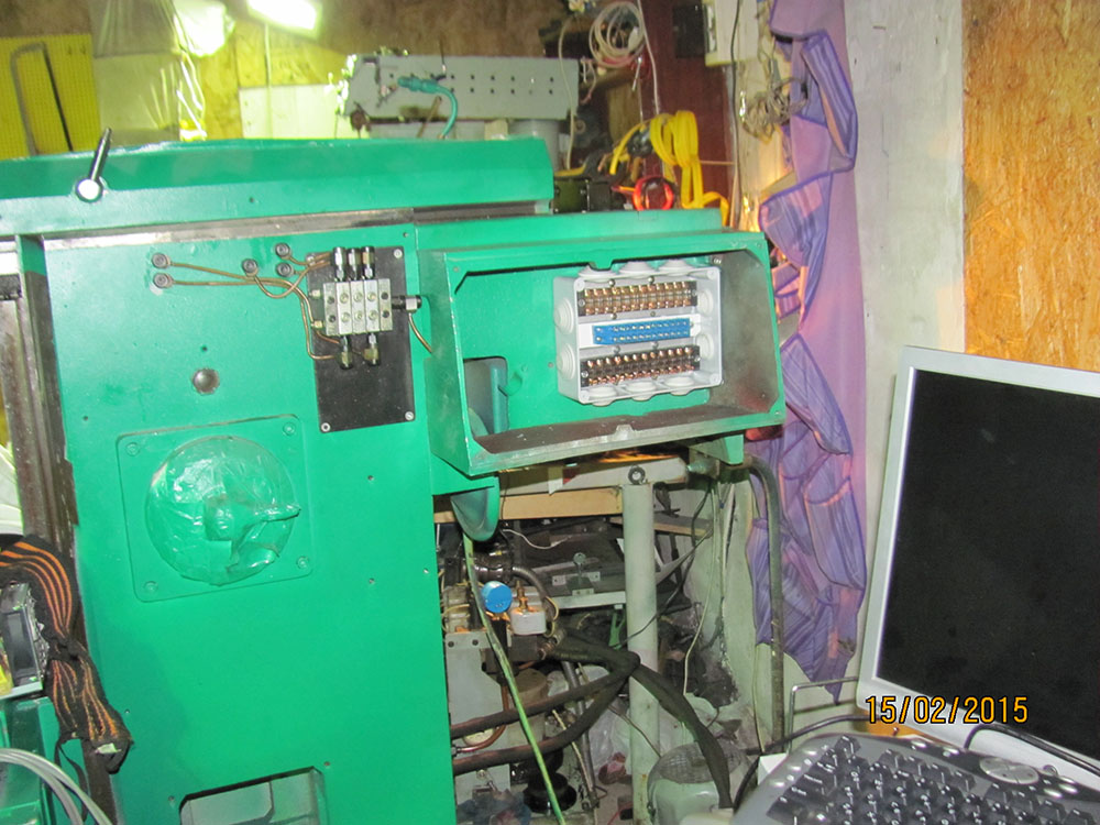

зачатки коммутации на станке

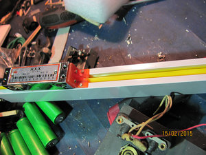

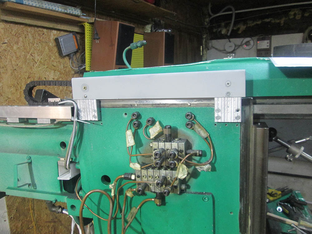

Здесь думаю над размещением линеек. Ось Y вроде самая легкодоступная в этом плане. Но всё равно малопонятно еще как крепить.
Этот вариант хорош тем что меньше вероятности залёта стружки внутрь линейки. Однако подвижная голова будет таскать за собой шнур коммутации (очень кстати там качественная гофра - я такую у нас в продаже не видел) и возможно когда нибудь провод внутри перетрется.

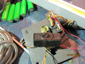

Ну и все концевики не пережили переезда - карболит очень хрупок. :pssdoff:
IMG_8963.jpg (4628 просмотров) <a class='original' href='./download/file.php?id=43209&mode=view' target=_blank>Загрузить оригинал (212.89 КБ)</a>

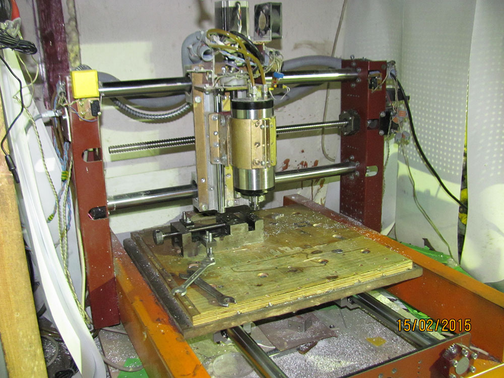

Ну и маленький первенец уже лет как 7-мь мне помогает в работе :stepper:

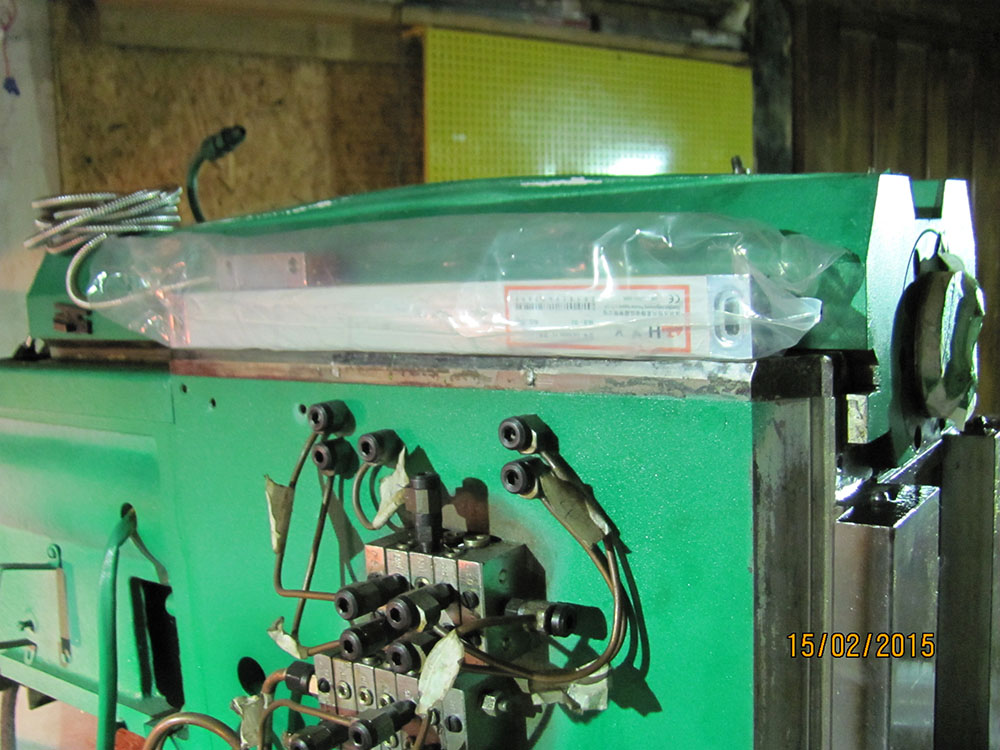

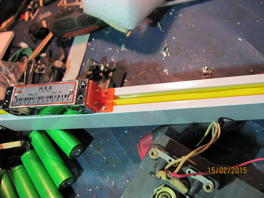

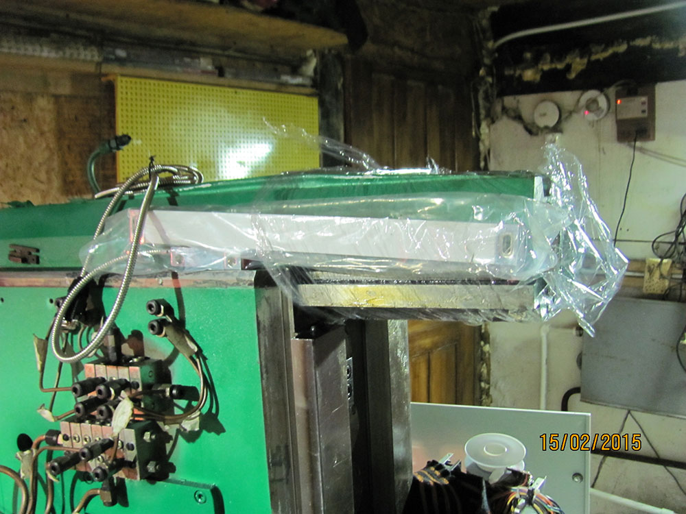

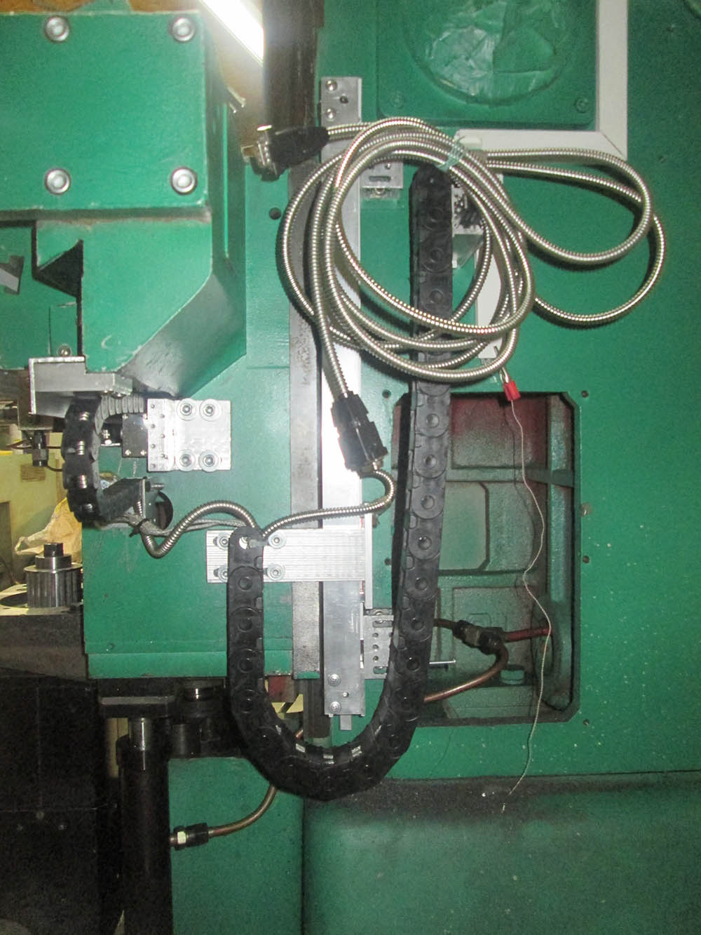

В феврале посчитал что линейки в 5 микрон мне не подходят и наскреб на линейки 0.5 микрон. Опять китайские.
Потом придумывал как их крепить, снимал ось Z, таскал ее на фрезеровку. Придумывал защиту линеек.
И так прошел вагон времени. Не сильно спешил в общем. Акуна матата в домашней мастерской :beer_blow:

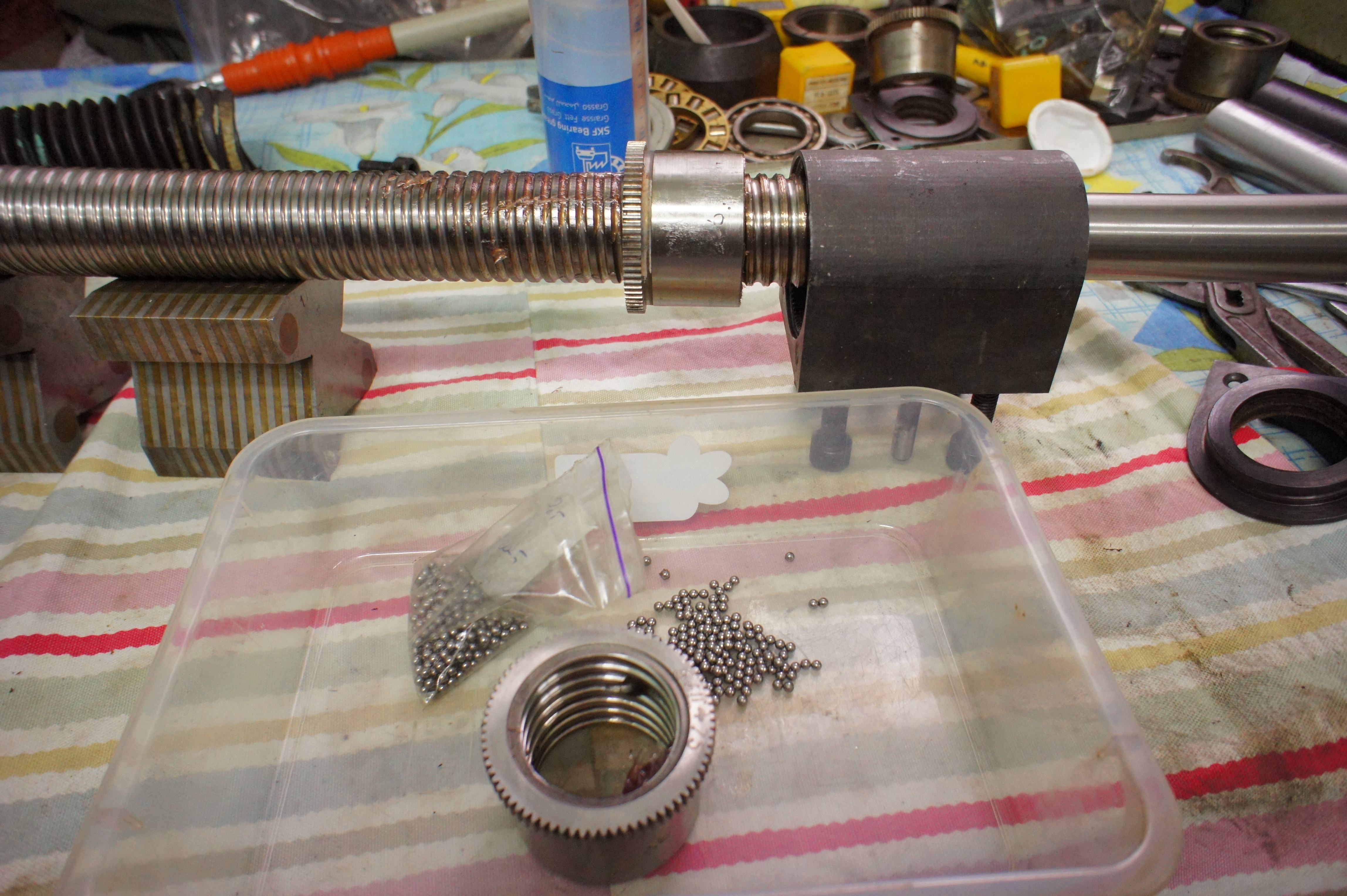

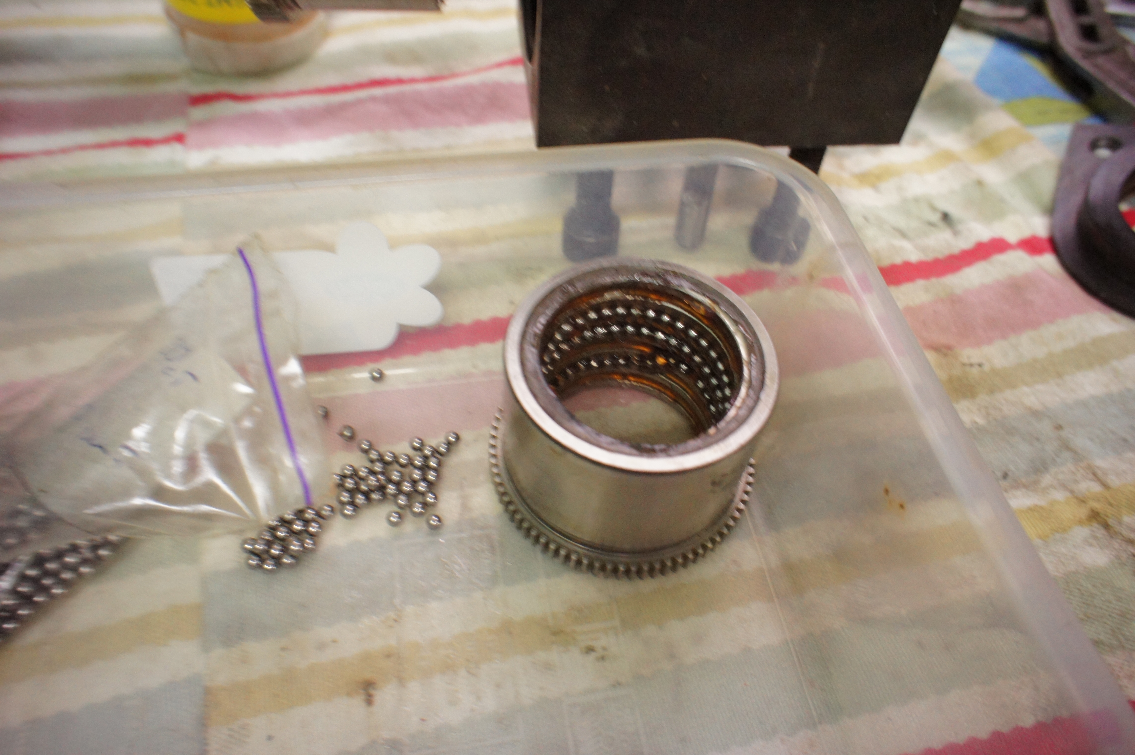

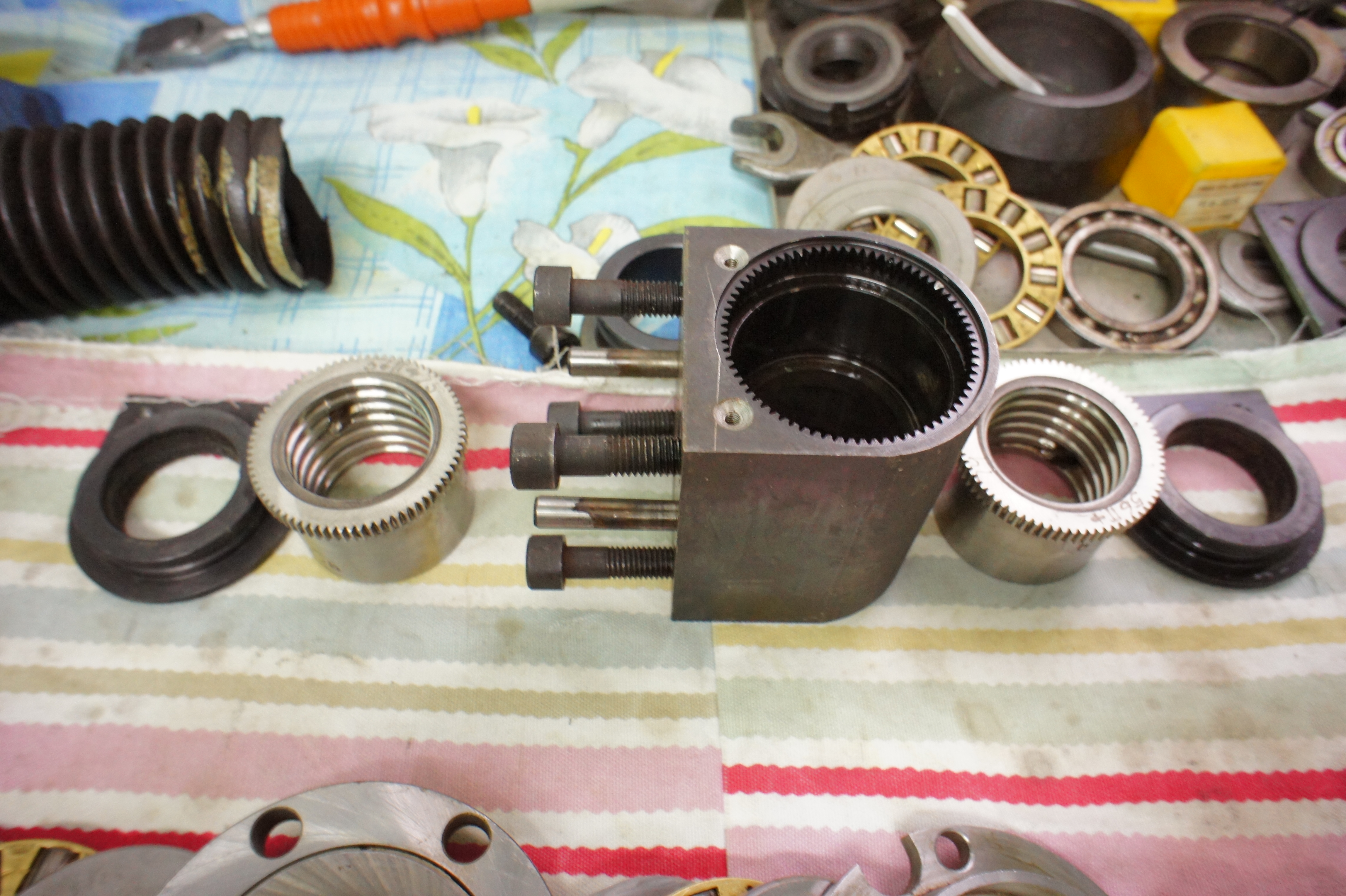

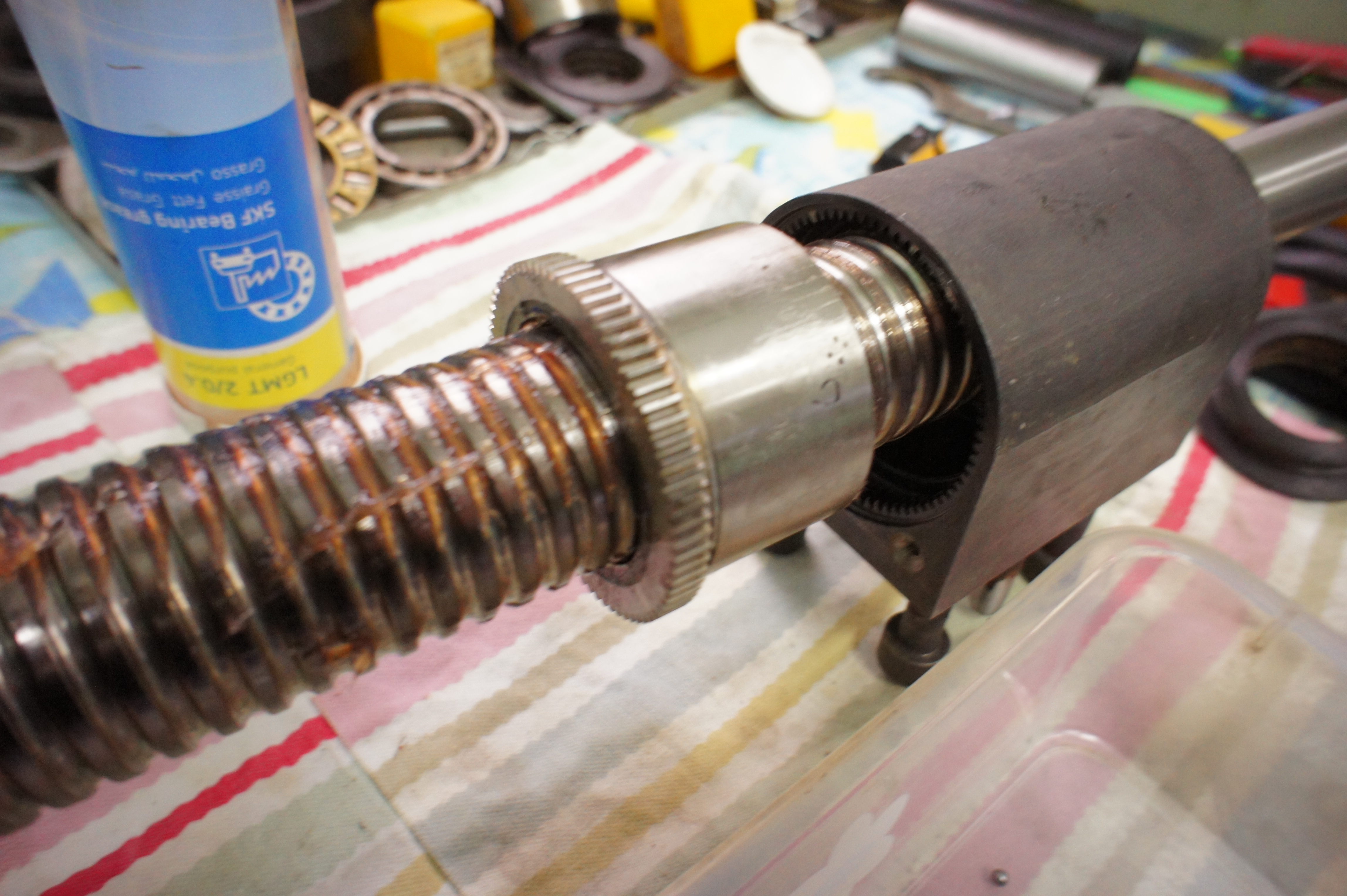

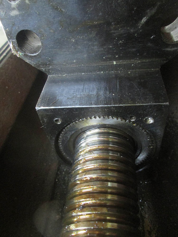

Сегодня начал с настройки оси Z по инструкции Александра и понял... Что в швп люфт ( о чем он меня предупреждал еще полтора года назад).
Александр, подскажите пожалуйста как он выбирается в данной конструкции. Открутил сальник и обнаружил под ним такую странную конструкцию с надписью "120" на этой звёздочке.

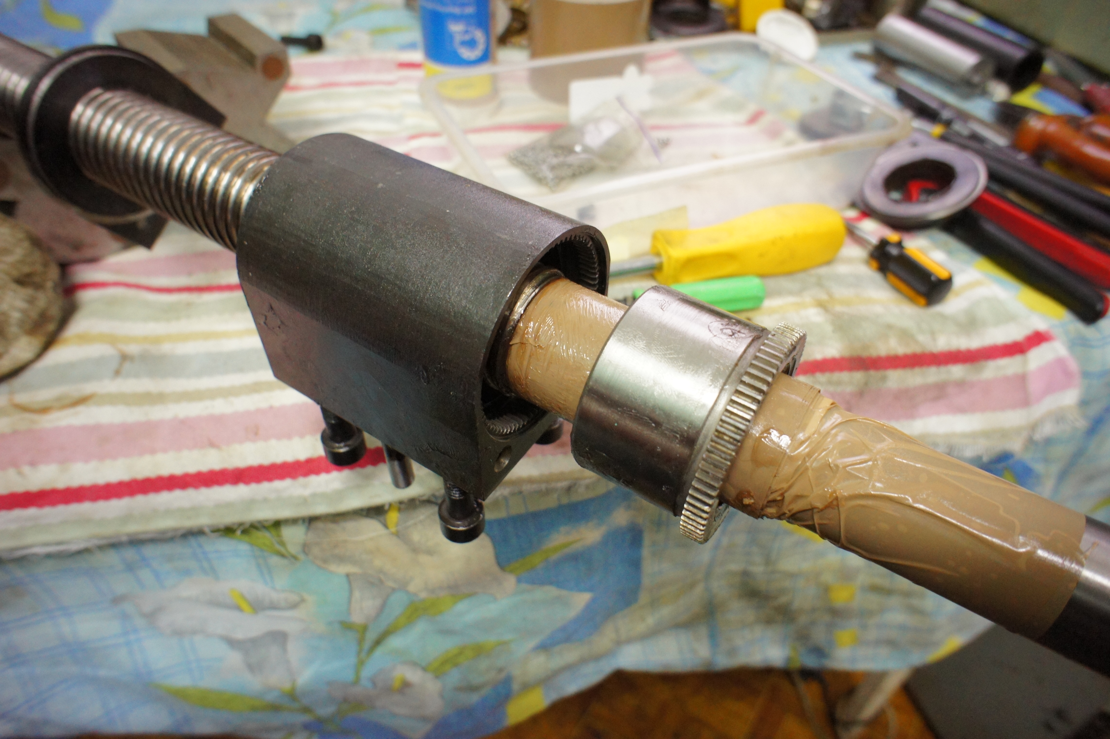

sancta писал(а):Александр, подскажите пожалуйста как он выбирается в данной конструкции.
Во первых ТС чертилкой поставьте метки на корпусе и полугайках ,пометив взаимное расположение.
Затем понадобиться оправка, на которую нужно будет скручивать полугайку.
А натяг создается проворачиванием полугаек относительно корпуса на одинаковое количество зубьев. Из-за того, что в полугайках разное количество зубьев и создается осевой натяг.
DSC01193.JPG (4209 просмотров) <a class='original' href='./download/file.php?id=69767&mode=view' target=_blank>Загрузить оригинал (4.03 МБ)</a>
DSC01202.JPG (4209 просмотров) <a class='original' href='./download/file.php?id=69768&mode=view' target=_blank>Загрузить оригинал (4.66 МБ)</a>
DSC01204.JPG (4209 просмотров) <a class='original' href='./download/file.php?id=69769&mode=view' target=_blank>Загрузить оригинал (3.88 МБ)</a>
DSC01205.JPG (4209 просмотров) <a class='original' href='./download/file.php?id=69770&mode=view' target=_blank>Загрузить оригинал (3.66 МБ)</a>
DSC01206.JPG (4209 просмотров) <a class='original' href='./download/file.php?id=69771&mode=view' target=_blank>Загрузить оригинал (4.09 МБ)</a>
Сообщения: 34042
Re: модернизация КФПЭ-250Н2
sancta писал(а):В феврале посчитал что линейки в 5 микрон мне не подходят и наскреб на линейки 0.5 микрон. Опять китайские.
Покажите мне китайские линейки на 0,5 микрон ;) Не у всех есть на 1 микрон ;)
ukr-sasha писал(а):Затем понадобиться оправка, на которую нужно будет скручивать полугайку.
Не понимаю зачем скручивать? У нас на токарном такие же гайки и ничего скручивать не нужно, люфт выбирается прям на месте.

ukr-sasha писал(а):Значит не такие.
Полугайки такие, корпус другой. Не могу понять, если в корпусе шестеренка, то шестеренка и с другой стороны должна быть. Если они запрессованы в корпусе, то как полугайки можно в крутить в корпус?

aftaev писал(а):Не могу понять,
Саша, я выложил фото в разобранном состоянии. Как может быть непонятно?
Почему запрессованы? Плотно вставляются.

Насколько я понял по фото (спасибо!) - гайка скручивается пока одна из половин не выйдет из резьбы, одевшись на оправку. Тогда и вторую можно вытолкать.
Сообщения: 34042
ukr-sasha писал(а):Почему запрессованы? Плотно вставляются.
Вот эта запрессована и так с двух сторон корпуса?
01.jpg (4178 просмотров) <a class='original' href='./download/file.php?id=69773&mode=view' target=_blank>Загрузить оригинал (272.4 КБ)</a>

sancta писал(а):Насколько я понял по фото (спасибо!) - гайка скручивается пока одна из половин не выйдет из резьбы, одевшись на оправку. Тогда и вторую можно вытолкать.
Всё верно.
aftaev писал(а):Вот эта запрессована и так с двух сторон корпуса?
Эти зубцы часть корпуса.
