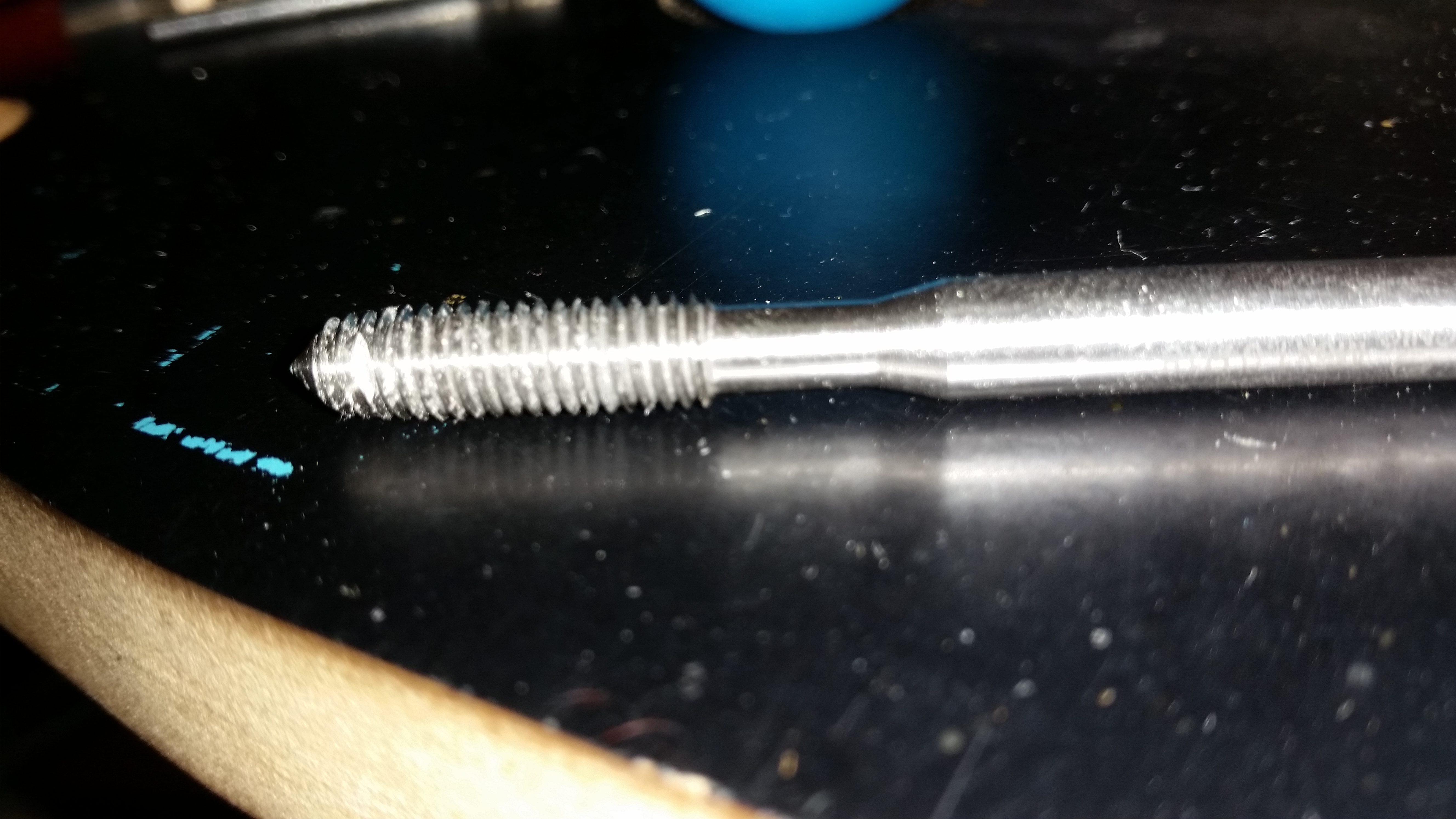

By the way about birds, что по-русски - к стати, о птичках.
Аккуратнее с раскатниками CNIC из Р18. Вот что с ними бывает и это уже 2 метчика М8 и 2 метчика М6 коту под хвост пошли. По 3 отверстия режут и начинают крошиться. Если не заметить то представится возможность попариться с азотной кислотой... Т.е. с таким сколом на следующем отверстии - поломка.
Сначала скалывается одна бороздка (без особых причин, режу очень аккуратно, 370 градусов вперед, 360 назад и медленно). Результат одинаковый со всеми метчиками на Д16 (простом), АМГ6 - вопросов не возникало режут нормально и не скалываются. На Д16Т и 1151 вообще не режут ничего, только если сначала первым номером от простого комплекта пройти и только после раскатником.
Раскатники наши из Р6М5 режут без вопросов и не крошатся. Но я их купил по 1 попробовать...

Сообщения: 6140
Re: Вопрос по линейкам и комплектации станка
А под них известно какого диаметра отверстия сверлить ? Может отверстие маловато ?
Имею чувство, что на японские было на одни написаны одни величины, на другие - другие, т.е. зависит от конструкции - точности изготовления итп.

На раскаточные метчики нужны отверстия с жесткими допусками.
Сообщения: 6140
ukr-sasha писал(а):На раскаточные метчики нужны отверстия с жесткими допусками.
А насколько кстати жесткими ?

frezeryga писал(а):Просто CNIC это ктайское говнище. И обычные метчики у них мусор.
Про обычные - согласен. Зубцы теряют как дети айфоны. А вот раскатники мне показались на вид очень приличными. Их не берет ни одно сверло. Алмазные - почти не берут. Ценой двух сверл я просверлил лунку диаметром 3мм и глубиной 4. Только кислота и тоже оооооочень медленно. Простой метчик в том растворе, что я набодяжил - за час-другой уже труха. А эти нет. Они очень медленно. В отверстии под М8, где кислота не может протечь глубже, съедает по 1 нитке за 1.5-2 часа. Как я уже сказал, простой метчик жрет за 2 часа весь. И шлифованная шейка и бороздки красивые, почти зеркальные.
Т.е. я за них не уговариваю. Но альтернатив пока не нашел так чтобы купить можно было по разумной цене и в доступности.
Вот это скорее всего и есть причина. Но данных по диаметрам отверстий не нашел.
http://www.s-t-group.com/catalog/Cold_Forming.pdf вот тут сказано 6.55, в другом месте находил 6.7 (в случае с 6.7 не ясно где возьмется достаточно материала чтобы сформировать саму резьбу нагартовкой).

Сообщения: 13713
Слишком твердые перекаленые тоже плохо потому и крошится.
Сообщения: 8408
Это факт, ихние метчики перекалены до безобразия, чуть ли не взрываются при небольшой нагрузке
