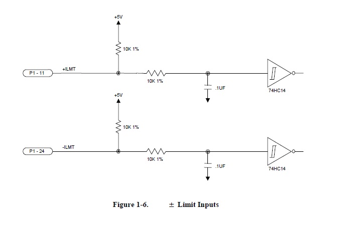

Раз уж есть время, решил привести все сервоусилители к одному знаменателю. И тут вопрос такой специфичный. Усилки конфигурируются джамперами.
К примеру, описание джамперов:
jumpers.jpg (5038 просмотров) <a class='original' href='./download/file.php?id=67793&mode=view' target=_blank>Загрузить оригинал (328.46 КБ)</a>
На джамперы jp9 jp10 пишут что высокий(низкий) уровень сигнала вызывает остановку мотора.
Но согласно внутреннему устройству усилителя:
limits.jpg (5038 просмотров) <a class='original' href='./download/file.php?id=67794&mode=view' target=_blank>Загрузить оригинал (24.48 КБ)</a>
Видно что пины подтянуты к +5в, т.е на них всегда высокий уровень сигнала.
Т.е если поставить перемычки в положение 2-3, то при висячих в воздухе выводах разьема мы имеем состояние усилителя, когда мотор крутиться не будет. Верно рассуждаю?

nERV писал(а): Т.е если поставить перемычки в положение 2-3, то при висячих в воздухе выводах разьема мы имеем состояние усилителя, когда мотор крутиться не будет. Верно рассуждаю?
Верно

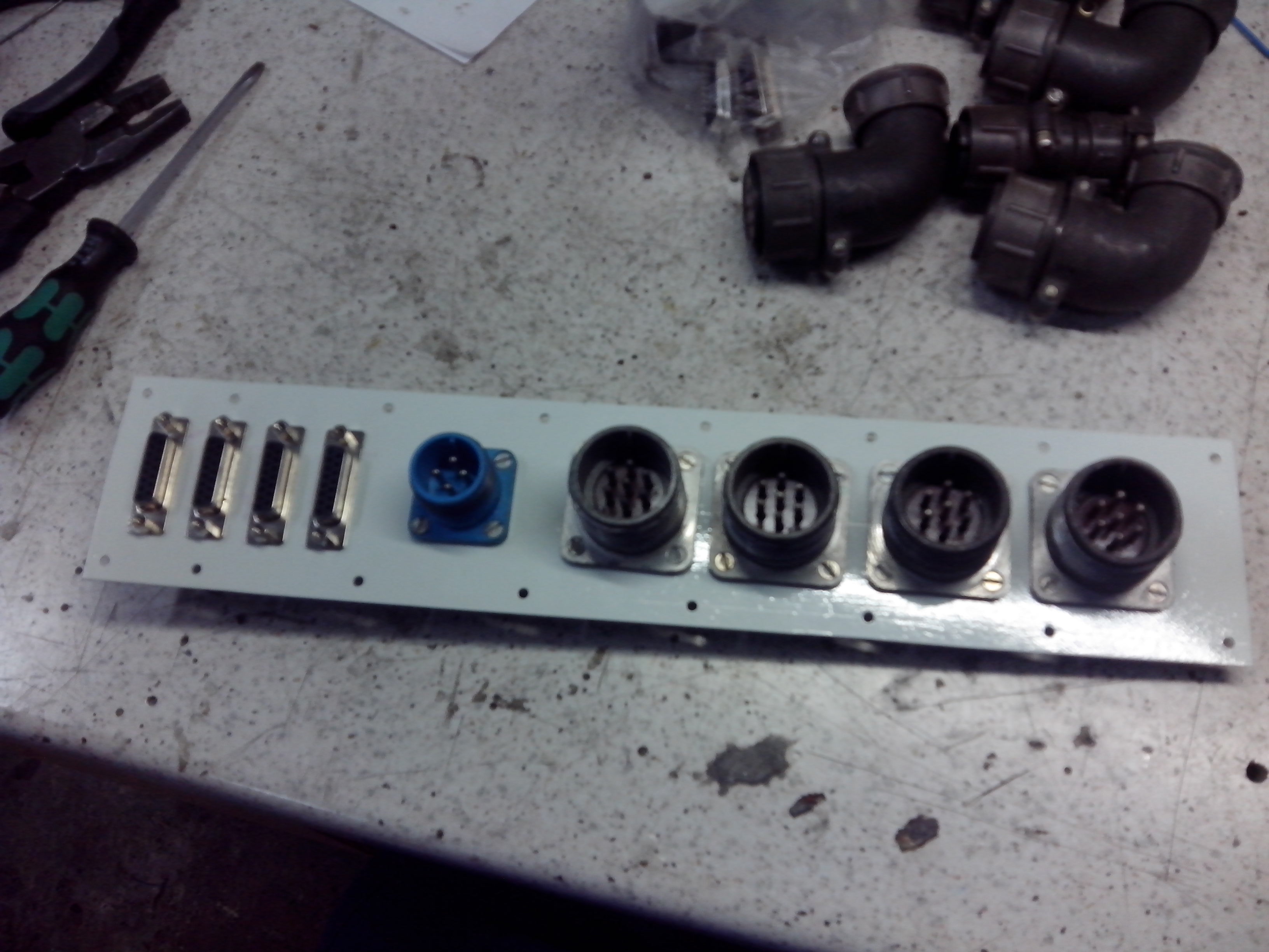

Сбацал панельку с разъемами, будет висеть в стенке шкафа.
