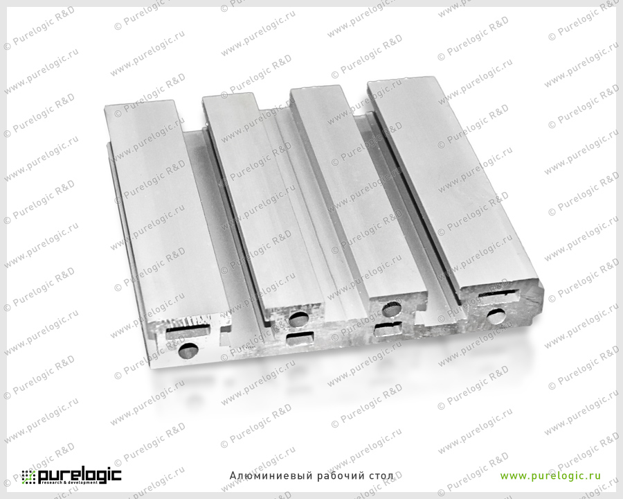

3. Не уверен в правильности компоновки профилей стола вдоль подиумов. Слабое место - боковое крепление профилей друг к другу. В накладку, точнее и надёжнее.
Можно, чтобы уменьшить винт стола, приклеить поперек профилей сверху Т-слот, типа этого:
table1.jpg (170456 просмотров) <a class='original' href='./download/file.php?id=67415&mode=view' target=_blank>Загрузить оригинал (216.94 КБ)</a>
Бутерброд получится солидный. :good:
