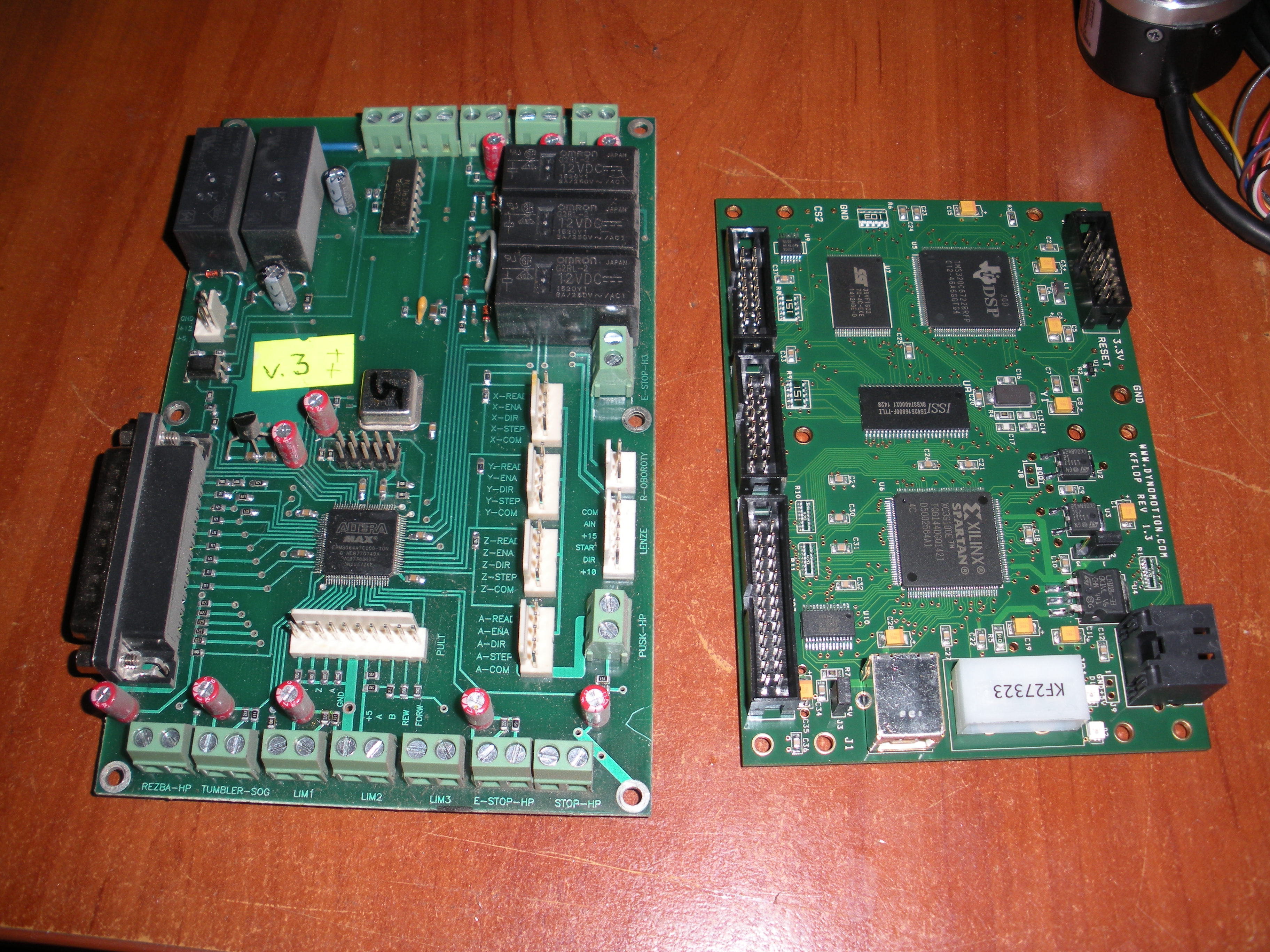

Еще одна доработка станка после "мастера" , ранее исправлял его работу http://www.cnc-club.ru/forum/viewtopic.php?f=146&t=7879.

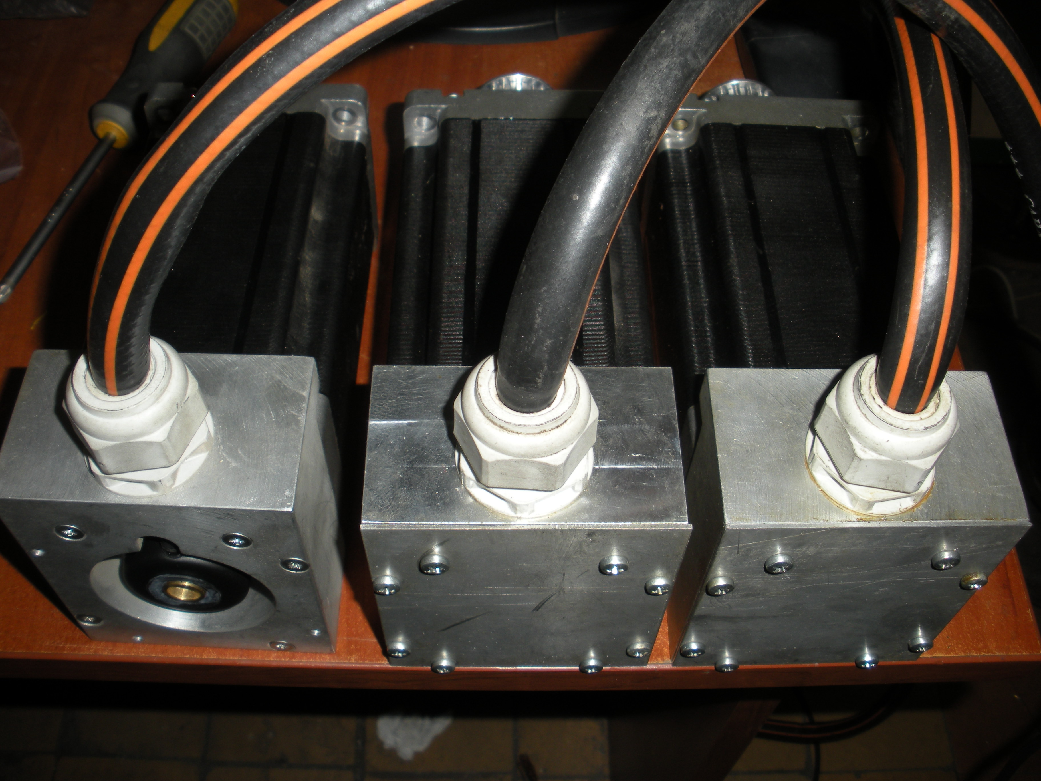

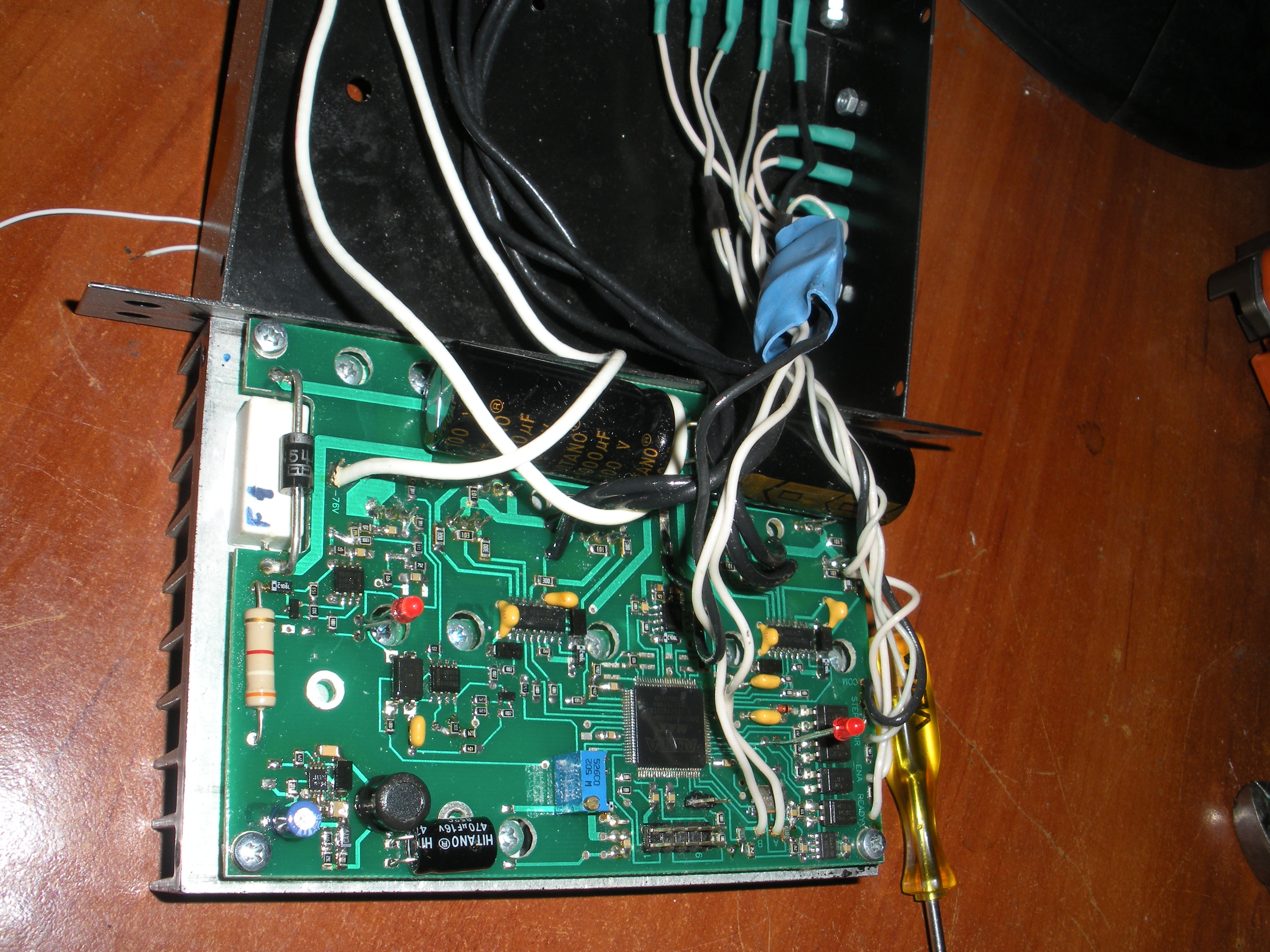

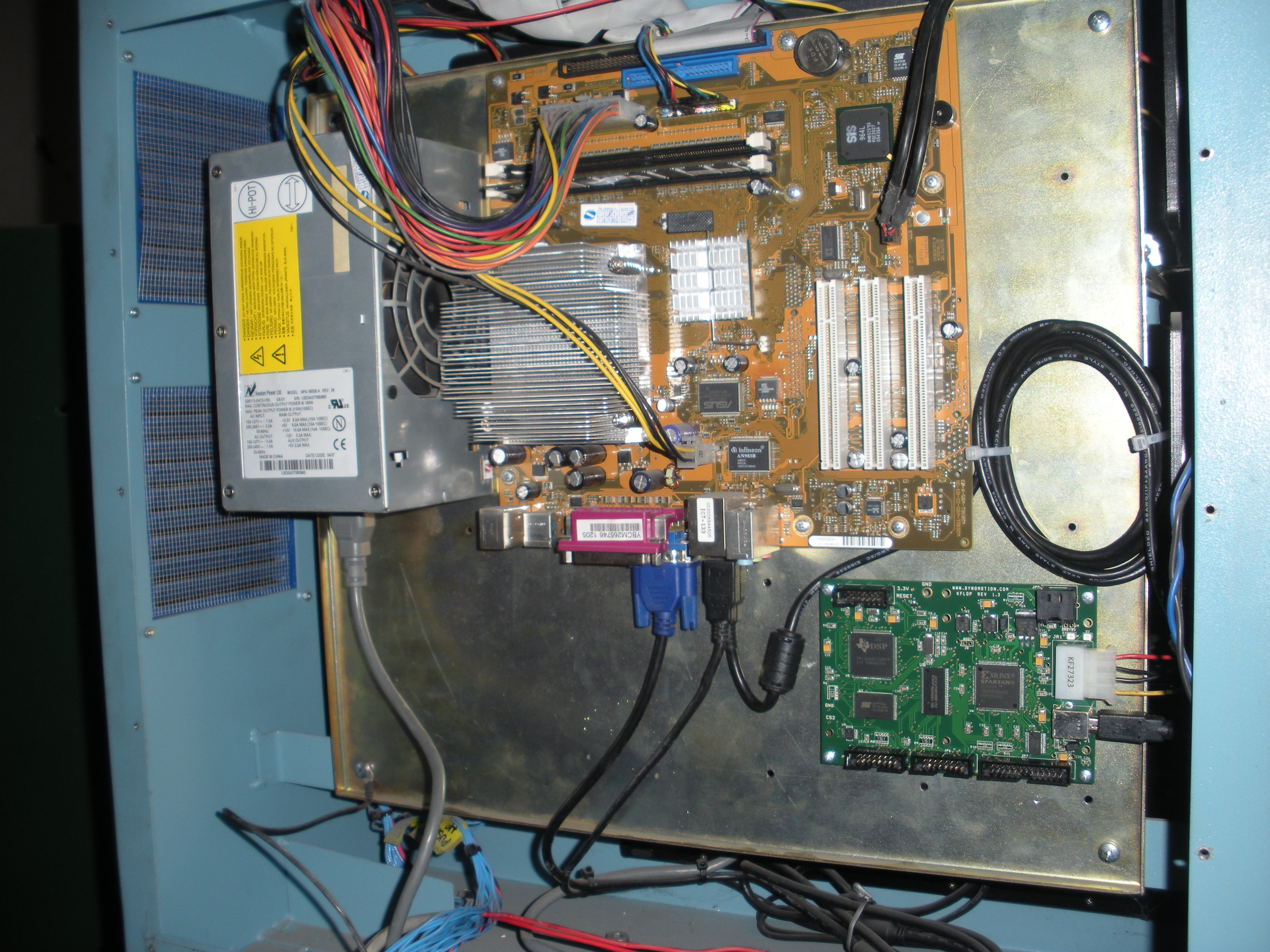

Но с этими станками намудрил (в наличии 3 шт), спаял свои драйвера для ШД (внутренности если кому интересно покажу :D ). Контроллер непонятно для чего, на фото видно, подключается к LPT, написал свою программу для управления, с которой много глюков, нужен специально подготовленный G код.
Решил слегка модернизировать, поставил kflop, на ШД прицепим энкодеры для ОС (для контроля пропуска шагов).

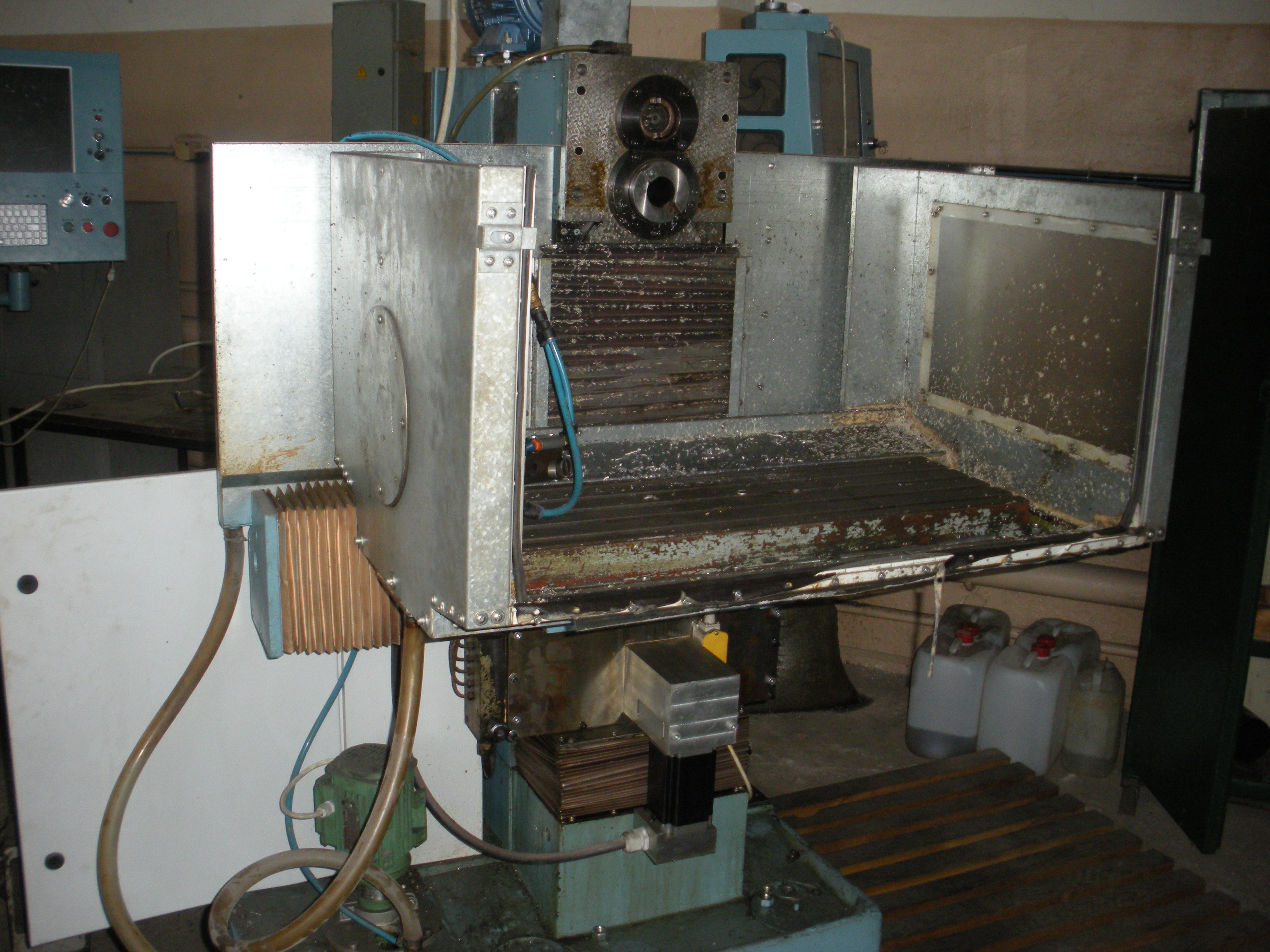

На стол установлены два пневмоцилиндра, по всем осям ШВП 40 мм, коробки нет, постоянно циркулирующая смазка направляющих, эти пункты сделал хорошо.

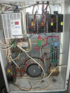

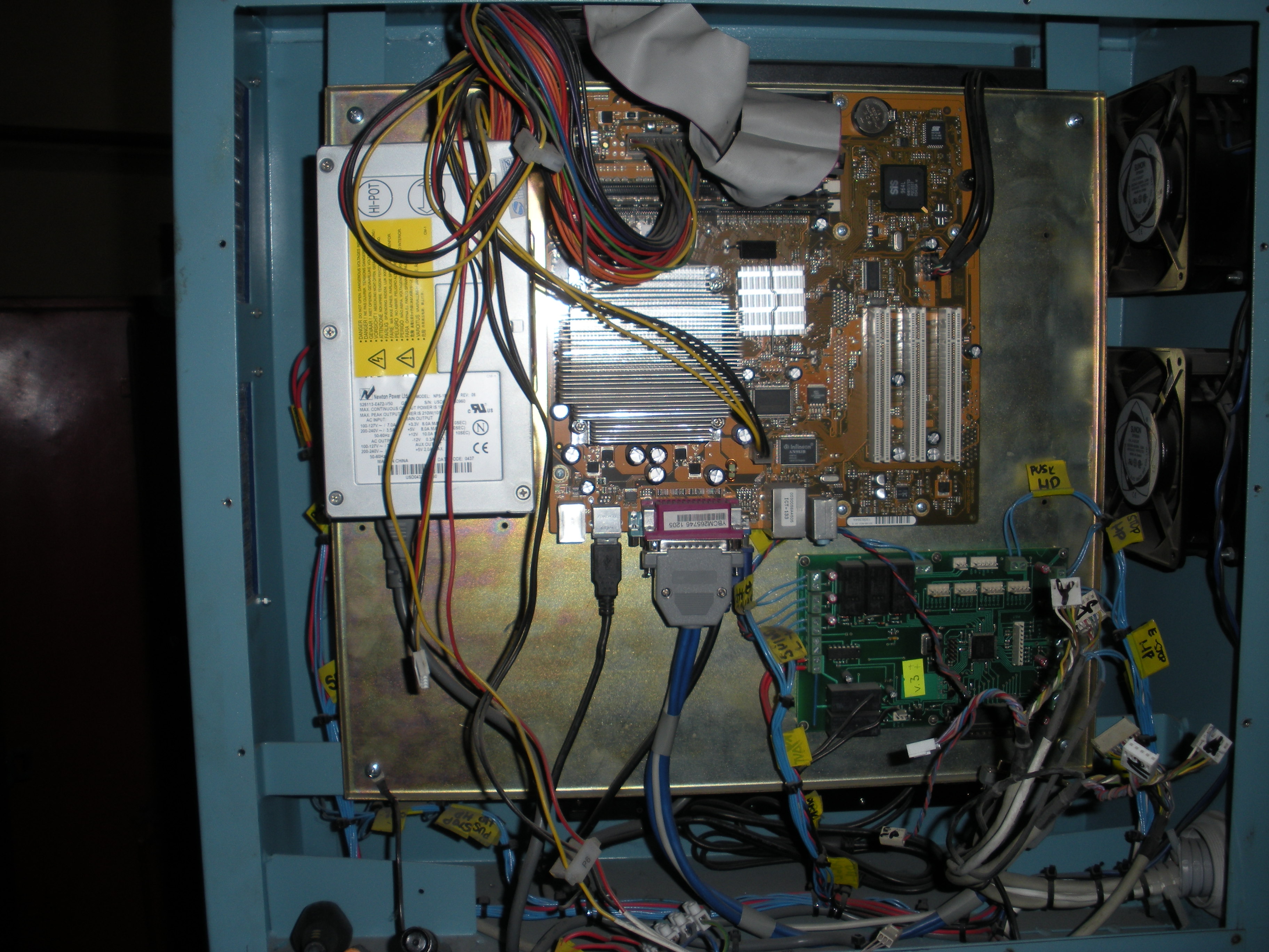

Здесь пока останется без изменений, только навести порядок в проводах.

Сообщения: 22776
Re: 6720ВФ2 Модернизация после модернизации
Demetrius писал(а):На стол установлены два пневмоцилиндра
А для чего?
Дмитро
Сообщения: 1060
Репутация: 1139
Откуда: Киев
Сообщение Дмитро »
Nick писал(а):А для чего?
Облегчить жизнь шаговикам, стол тяжелый.
Сообщения: 22776
Если давление отрубить, стол вниз не поедет?
И кстати, на качетсве фрезеровки не скажется? Я так понимаю, что за счет веса стола выбирается люфт вертикального винта?

Nick писал(а):Если давление отрубить, стол вниз не поедет?
Вниз поедет если и шаговики отрубить, но медленно.
Люфта нет, ШВП с двумя гайками.

Можно поподробней как реализована постоянная циркуляция смазки в осях? У меня 6720 тоже модернизированный, смазку подаю пока переодически, неудалось добиться герметичности в Y с торца (фронтальная часть) и собрать мало стекающее с X , как у вас решены эти вопросы?
Подробно как сделано не знаю, но масло находится внизу где должна быть сож. Для сож отдельный небольшой бак.

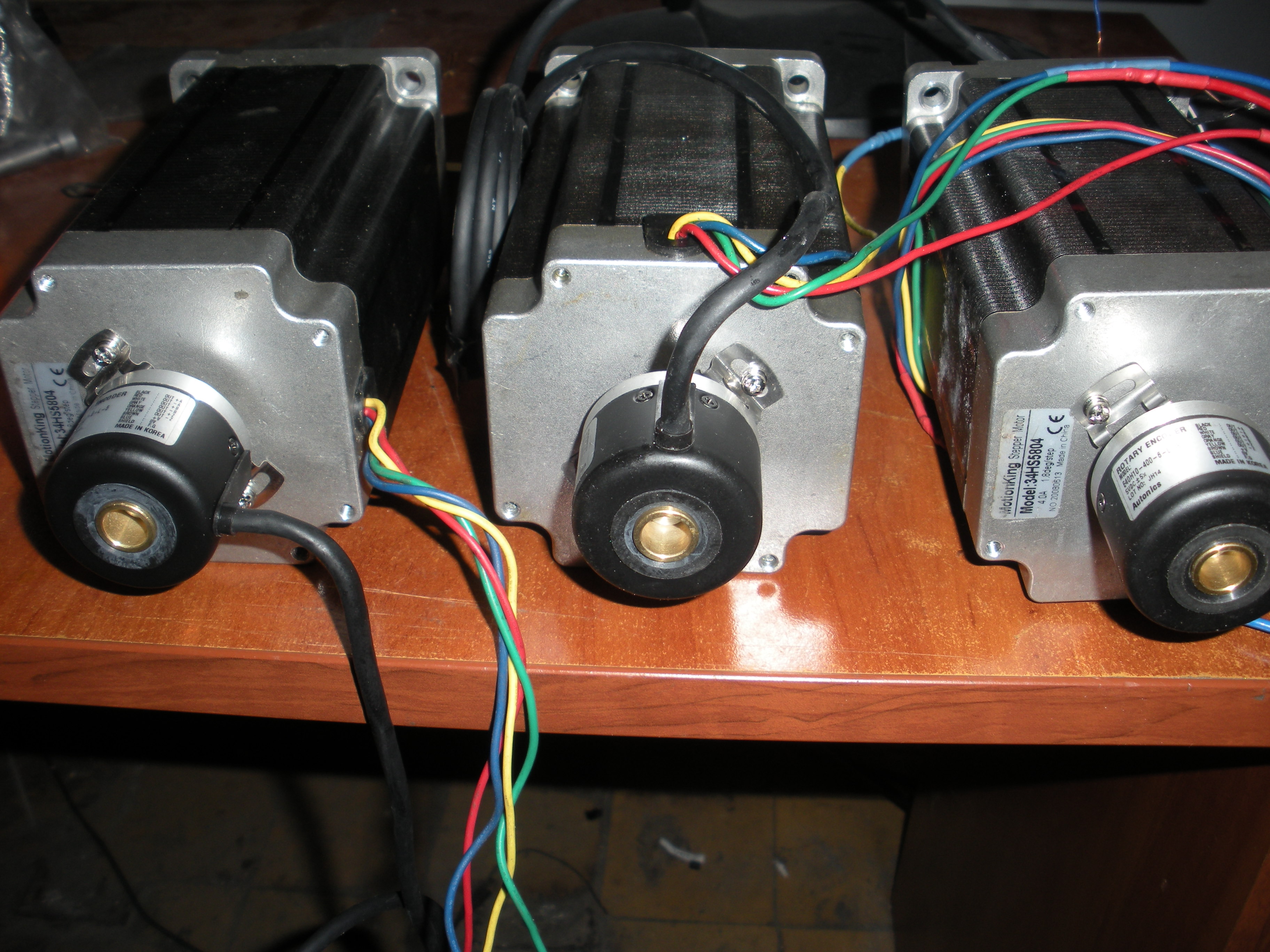

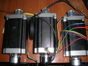

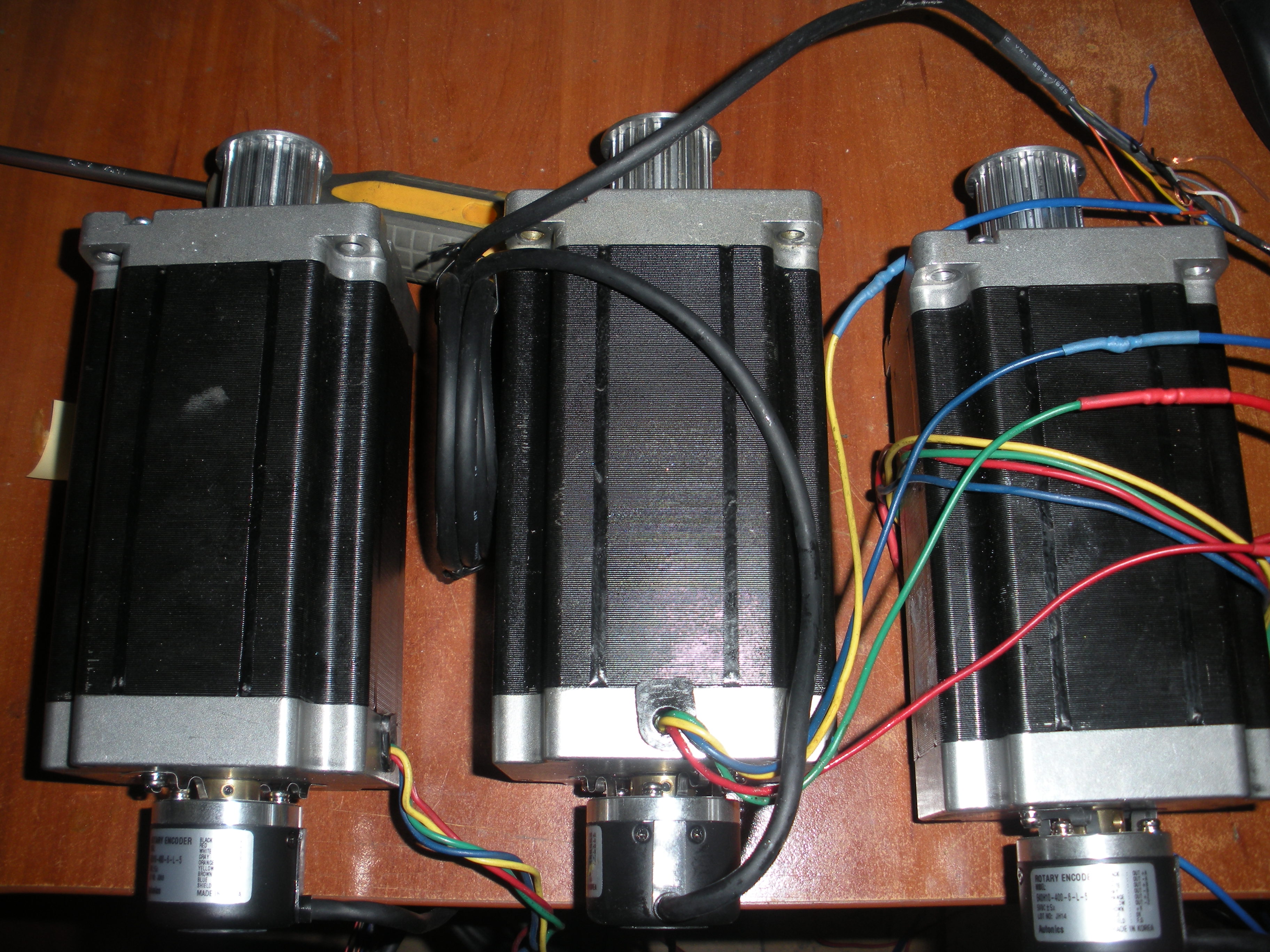

Прицепил энкодеры,но стабильной работы ШД пока не достиг, даже без энкодеров.
DSCN0229.JPG (5466 просмотров) <a class='original' href='./download/file.php?id=65739&mode=view' target=_blank>Загрузить оригинал (1.52 МБ)</a>
DSCN0232.JPG (5466 просмотров) <a class='original' href='./download/file.php?id=65735&mode=view' target=_blank>Загрузить оригинал (1.73 МБ)</a>
DSCN0234.JPG (5466 просмотров) <a class='original' href='./download/file.php?id=65736&mode=view' target=_blank>Загрузить оригинал (1.34 МБ)</a>

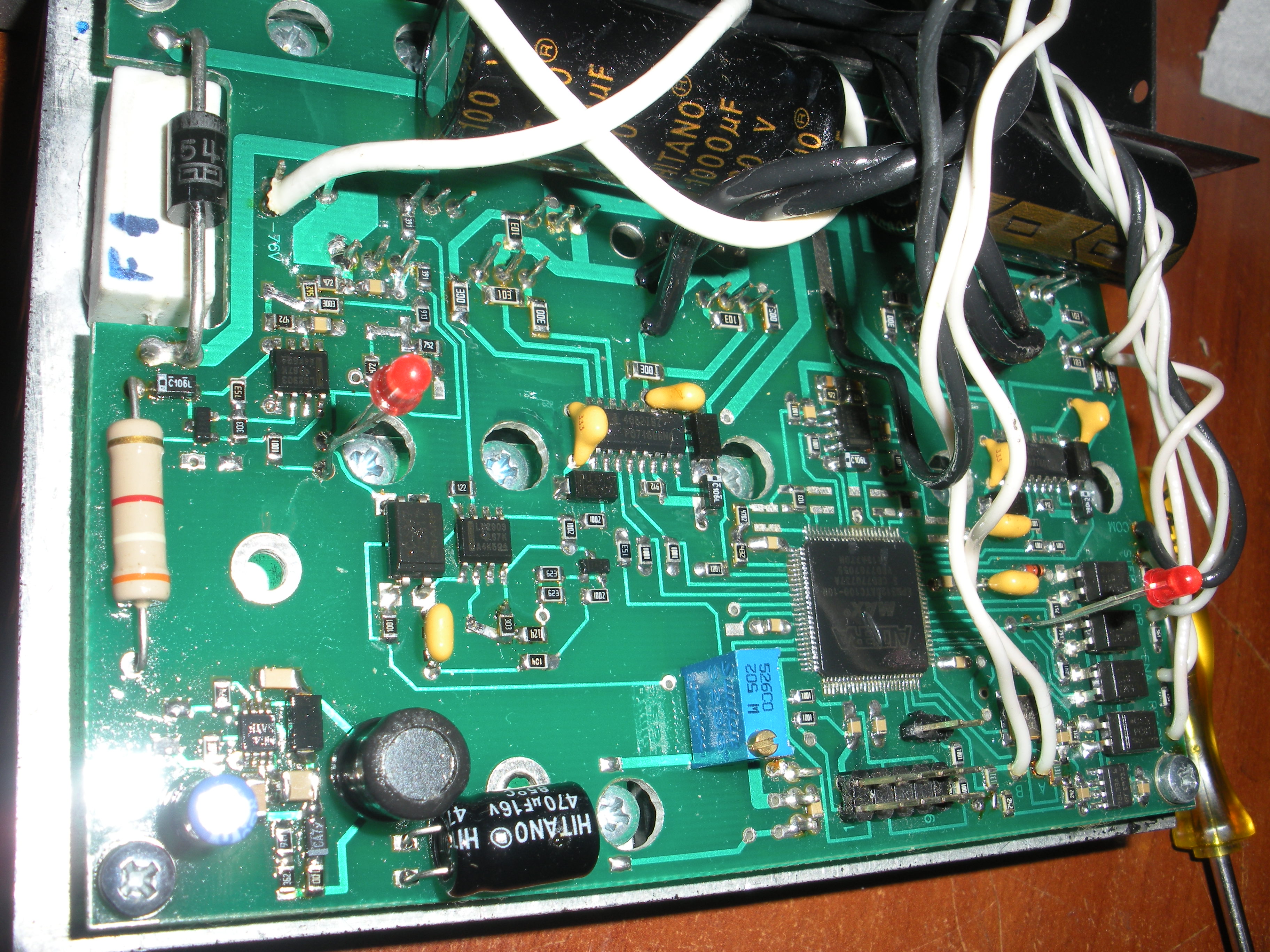

Возможно причина в волшебных коробочках, с медленными оптопарами. Завтра попробую заменить на ps2733

Сообщения: 34042
Demetrius писал(а):Возможно причина в волшебных коробочках, с медленными оптопарами.
А что это за коробочка такая?
Дмитро
Сообщения: 1060
Репутация: 1139
Откуда: Киев
Сообщение Дмитро »
aftaev писал(а):А что это за коробочка такая?
Самодельный драйвер ШД.
Сообщения: 34042
Кто его насамодельничал?
Дмитро
Сообщения: 1060
Репутация: 1139
Откуда: Киев
Сообщение Дмитро »
aftaev писал(а):Кто его насамодельничал?
Местный кулибин :D

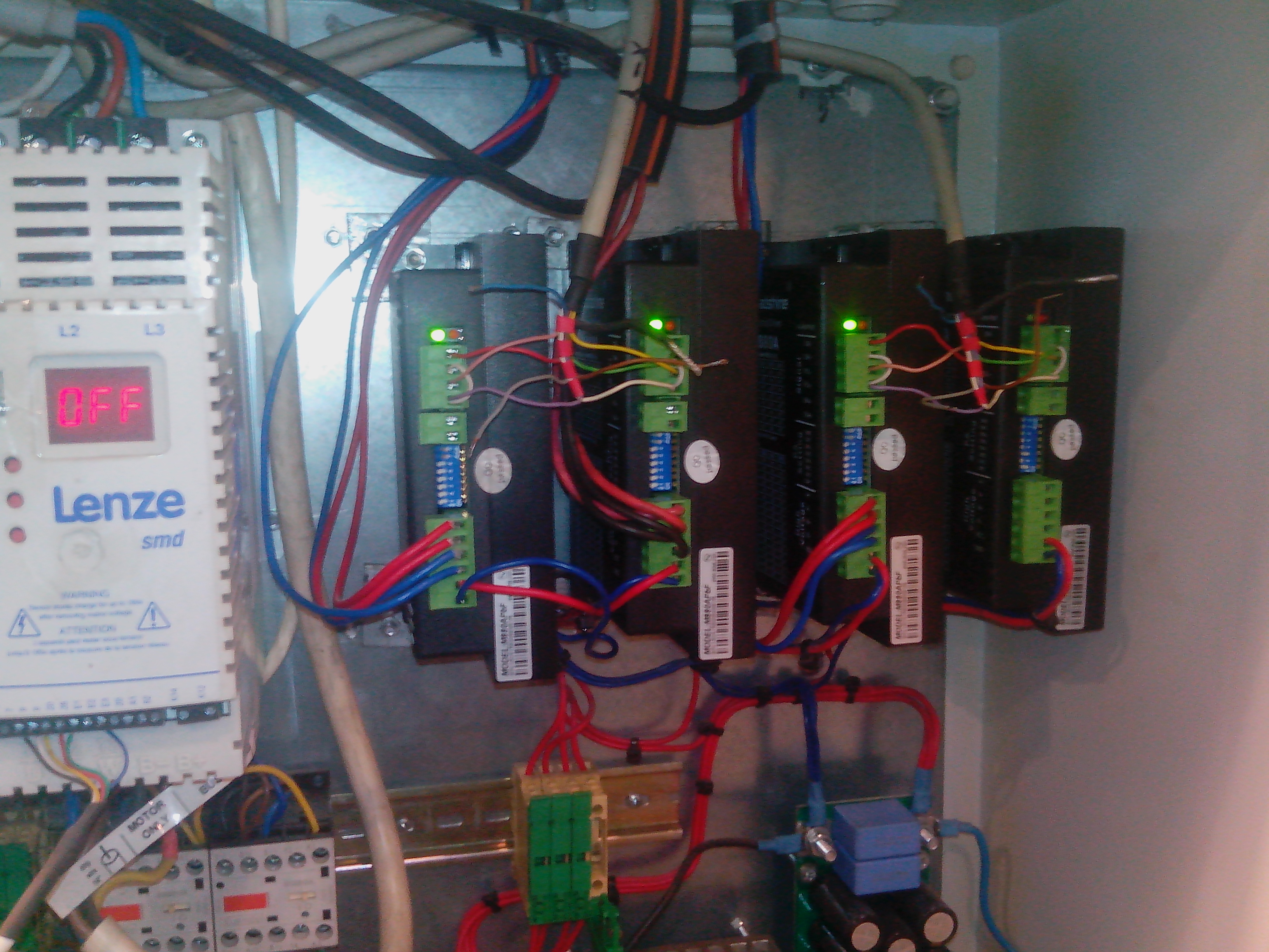

Слегка затарился.
IMG_20151218_161233.jpg (5313 просмотров) <a class='original' href='./download/file.php?id=66463&mode=view' target=_blank>Загрузить оригинал (1.82 МБ)</a>

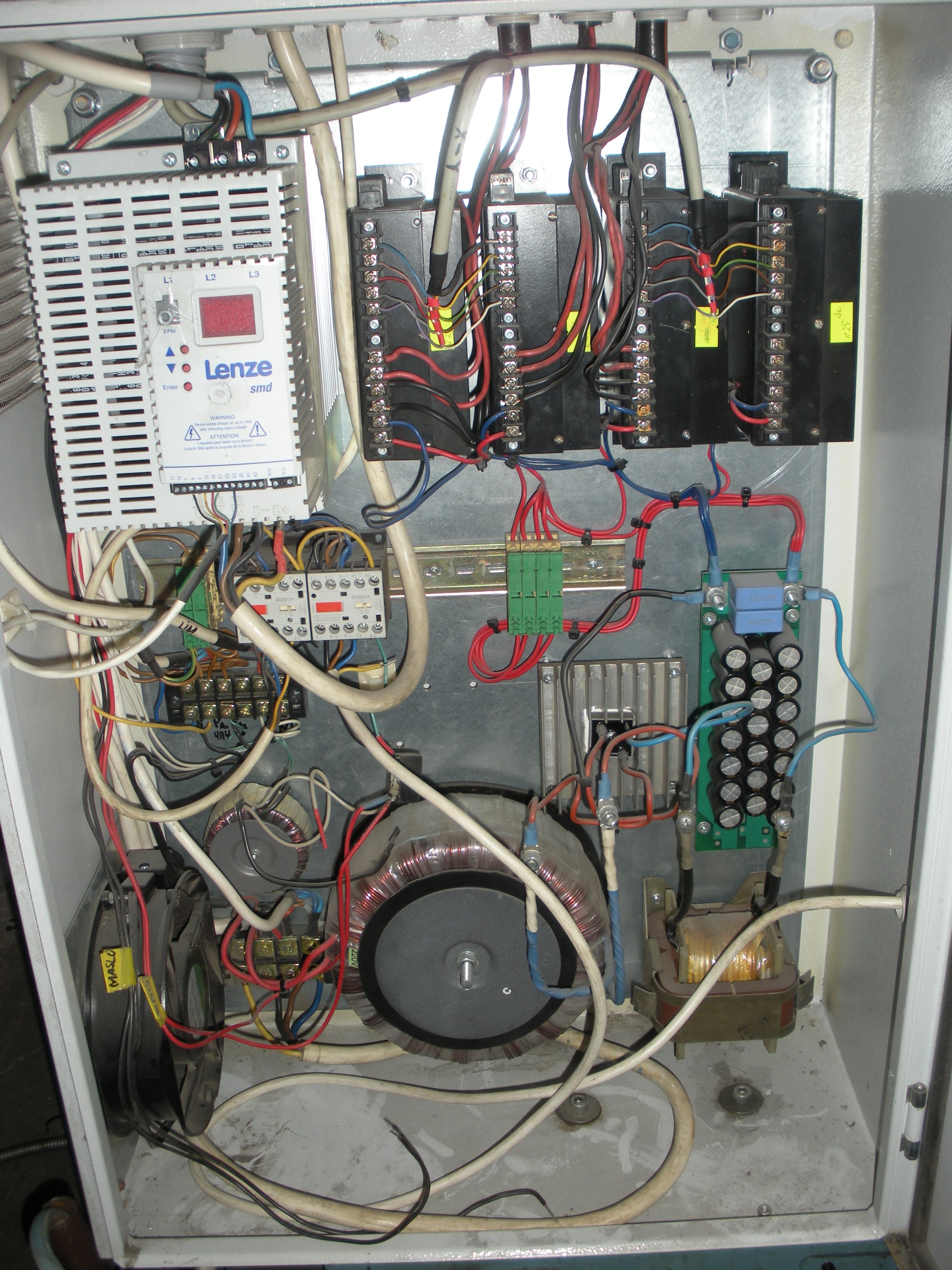

Установил, осталось навести порядок с проводами.
IMG_20151218_180454.jpg (5313 просмотров) <a class='original' href='./download/file.php?id=66462&mode=view' target=_blank>Загрузить оригинал (2.02 МБ)</a>
ШД как будто пели :hehehe: , еще не слышал, что бы ШД так тихо работали.
Ранее соседи (через две стены) жаловались на громкий стон. :headphones:
