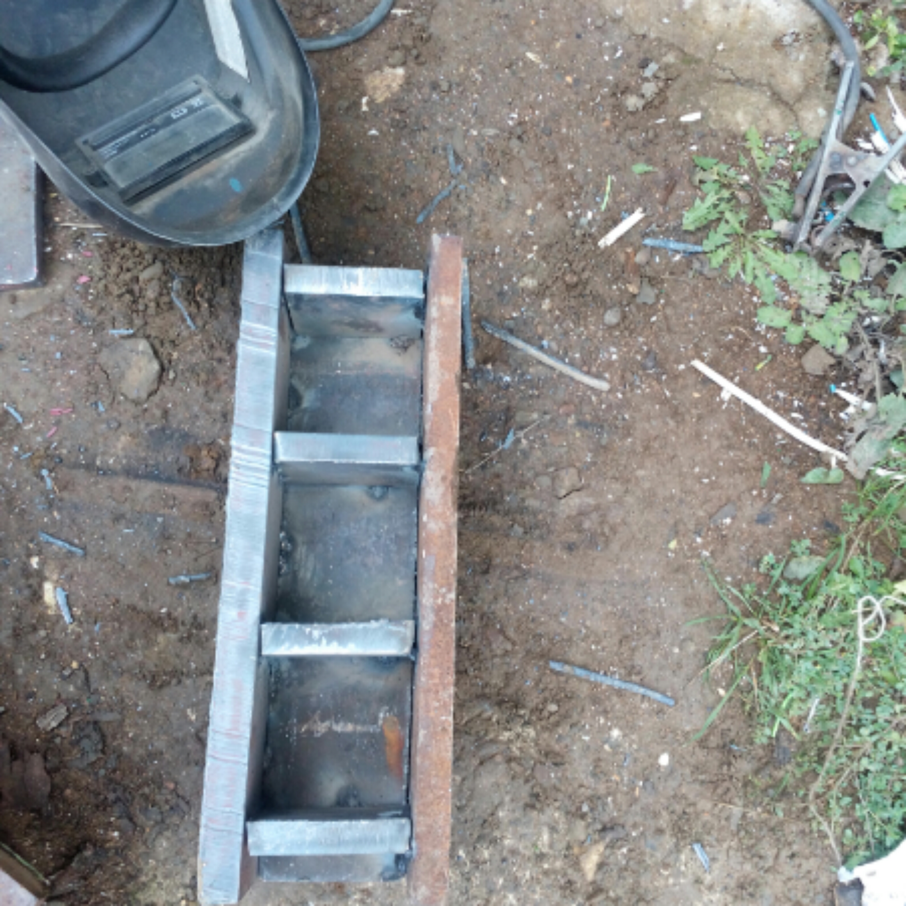

Вот что получилось. Раскрыли на плазме сталь3 20мм плиту. Сварил портал как смог. (Для станка с неподвижным порталом)
