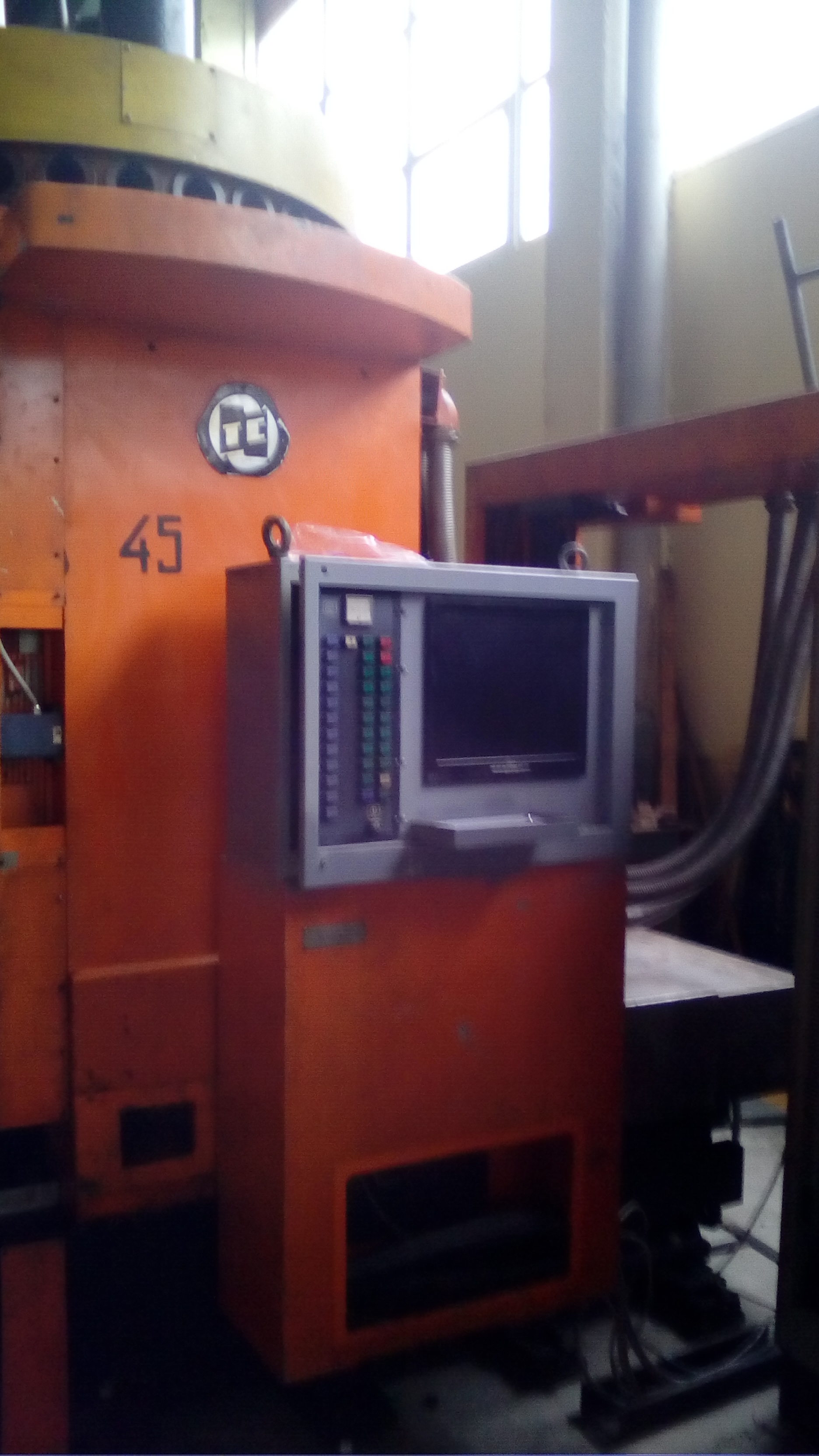

Всем доброго дня!
Доделываем станочек ИР500 горизонтально фрезерный многоцелевой обрабатывающий центр с ЧПУ. Ранее стояло ЧПУ Bosh CNC 600, ввиду его неисправности и не желания его ремонтировать, произвели его замену на LinuxCNC. Долго мучались с ремонтом осевых приводов, тоже Bosh, сказалось полное отсутствие схем и описания. Оказалось, что при нормальной работе на приводах нет ни какой индикации. Главный привод того же производства пришлось заменить на более менее живой болгарский Кемрос.
Вид на ЧПУ (4849 просмотров) <a class='original' href='./download/file.php?id=65764&mode=view' target=_blank>Загрузить оригинал (1.26 МБ)</a>
Вид на ЧПУ

Дело за малым, остался поворотный стол и смена инструмента.
Стол может поворачиватся только на фиксированный угол под 90 гр. есть сигнал разжим стола его планирую завести на сигнал разрешения работы оси. Ранее у стола было только две скорости, быстрая и медленная. Вопрос, как реализовать? У стола два сигнала выходных - исходное и позиция(счет от исходного)
Маагазин инструмента управляется тоже приводом, но это не ось, как организовать вращение - там тоже только две скорости были. И тоже сигналы -исходное, счет вперед и счет назад. Сам алгоритм смены понятен, но нужно запоминать еще и предыдущую позицию, т.к. в нее нужно вложить инструмент назад.
