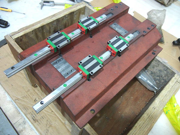

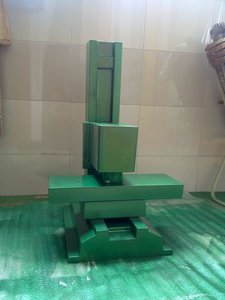

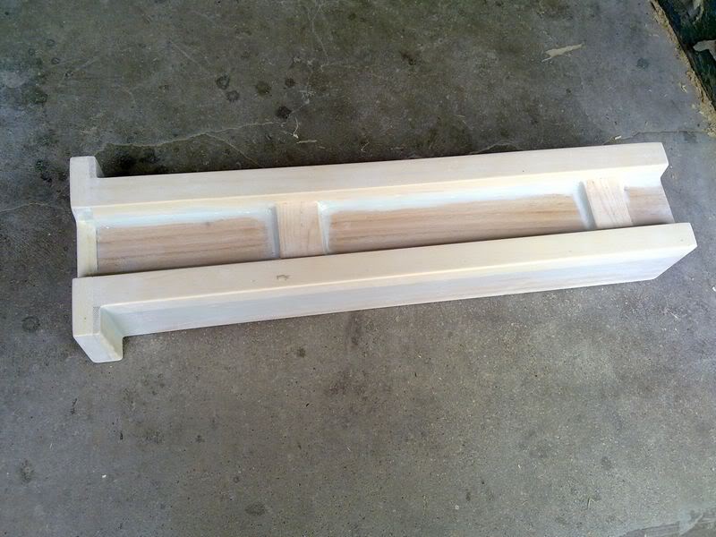

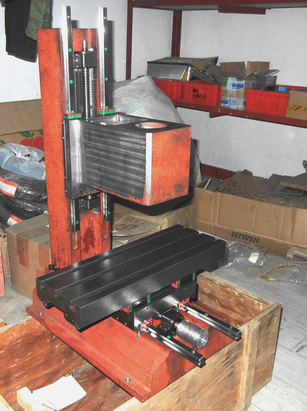

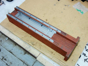

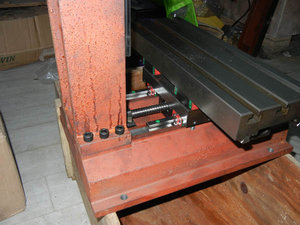

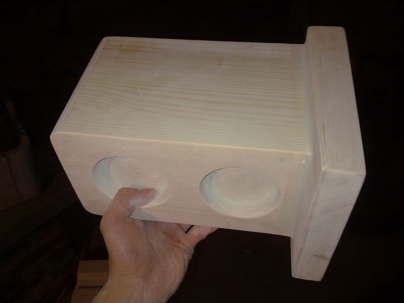

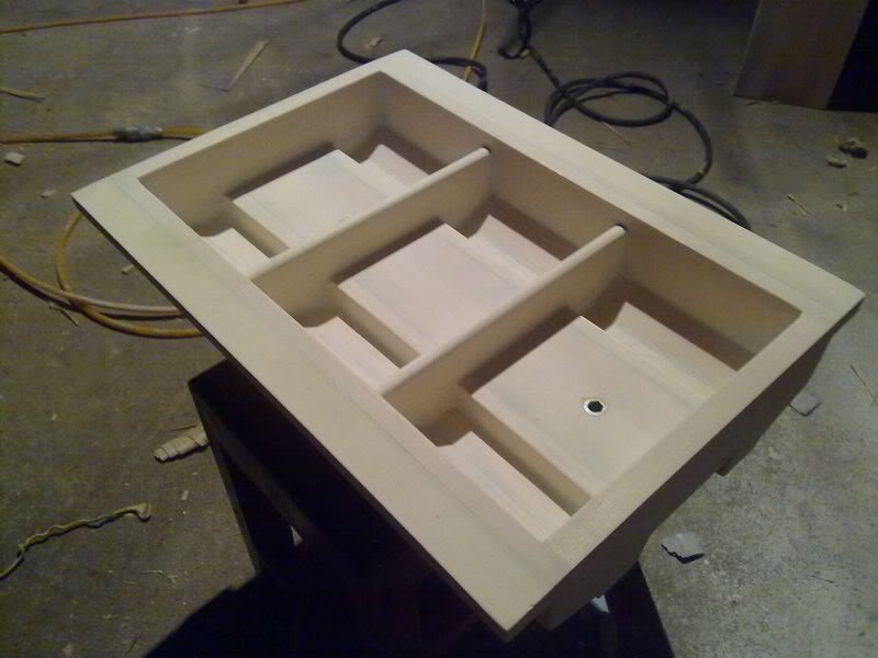

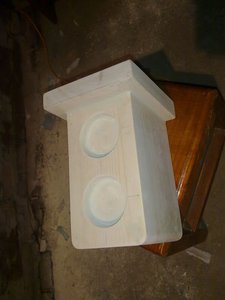

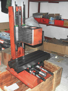

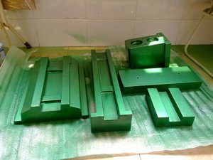

Хочу прозондировать почву на предмет нужности :thinking: или не нужности литья станин из серого чугуна
на вот такой станок. У меня есть кто начертит есть кто подготовит деревянные модели для литья.
Уже 3 комплекта деталей я распихаю. Чугуна в деталях около 120кг. Завод который будет лить работает с заказами от 1 тонны.
И мне надо куда то распихать еще 5-6 комплектов. Просто один я не осилю весь заказ.
Мне интересен вопрос нужен ли кому нибудь комплект деталей станины - за 600 долларов. Без фрезеровки и прочей обработки.
Я нахожусь в Казахстане г.Алматы. Доставка сейчас не проблема транспортных компаний очень много.
Станок вот такой

aleha писал(а):Мне интересен вопрос нужен ли кому нибудь комплект деталей станины - за 600 долларов.
С обработкой?
aleha
Сообщения: 265
Репутация: 136
Re: Чугунный по стали 400*200*400 (по вопросу литья станины)
Сообщение aleha »
Там написано - что без обработки
aegis
Сообщения: 3171
Репутация: 1810
Настоящее имя: Михайло
Сообщение aegis »
5 баксов за кг выходит... раза в 2 дороже чем обычно если честно
нікому нічого не нав'язую.
damir4er
Сообщения: 201
Зарегистрирован: 08 дек 2014, 17:13
Репутация: 38
Настоящее имя: Дамир
Сообщение damir4er »
aegis писал(а):раза в 2 дороже чем обычно если честно
так то да, сейчас можно найти где отольют СЧ-20 за 150000 за тонну, а если свою модель подсунешь так еще дешевле
aleha
Сообщения: 265
Репутация: 136
Сообщение aleha »
Чертежи, модели и серый чугун - вот из чего стою цену. Отсутствие трещин завод гарантирует.
Да и альтернативы им в Алматы нет - поэтому лупят цену.
john1987887
Сообщения: 3296
Репутация: 1802
Сообщение john1987887 »
Именно такие отливки идут в топку. Опять хилые китайские корытца, жесткость на кручение никакая.
З.Ы. Кому надо, могу такое ливануть от 1 комплекта по цене 150 р за кг.
