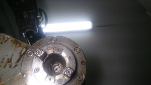

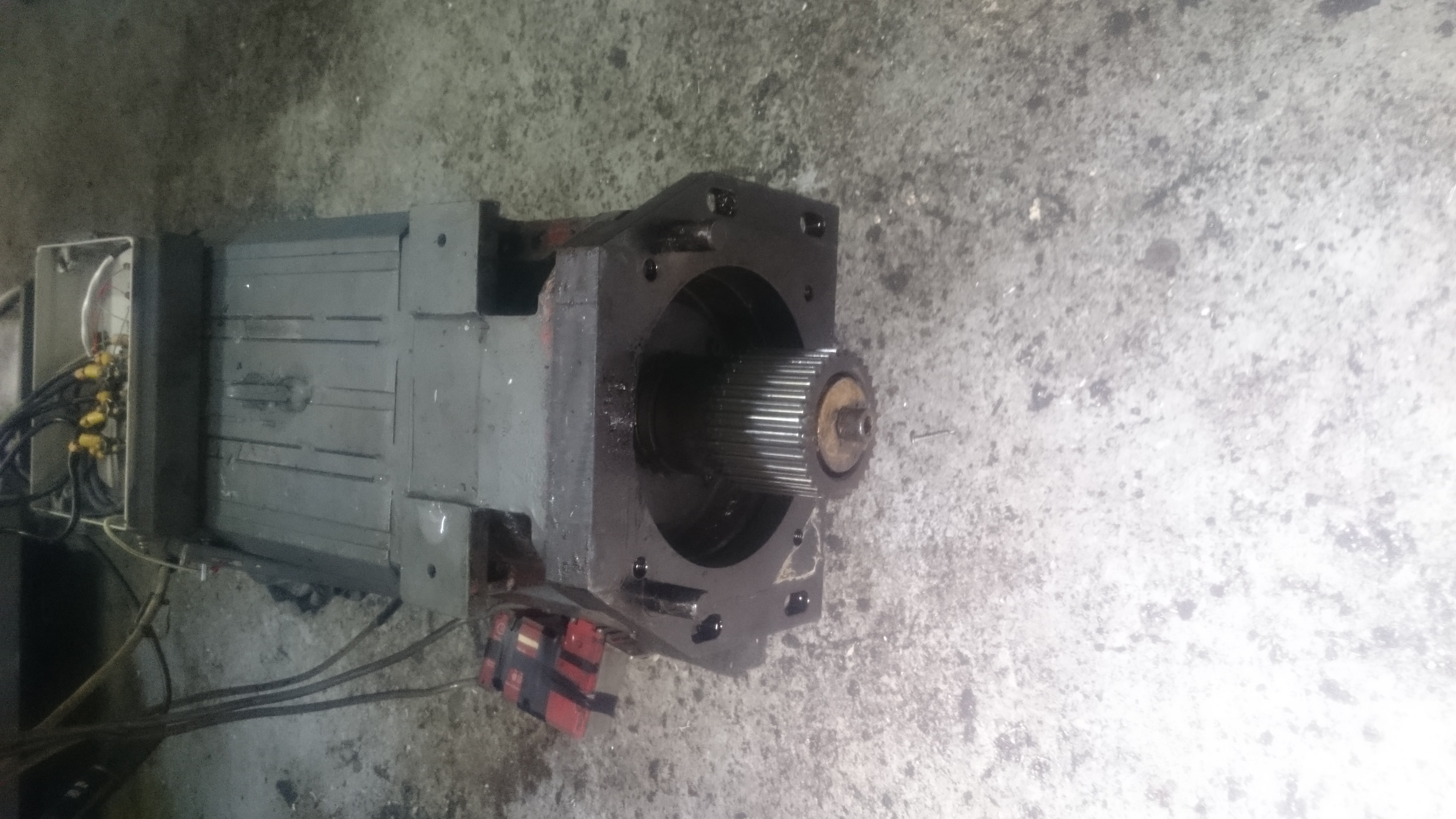

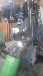

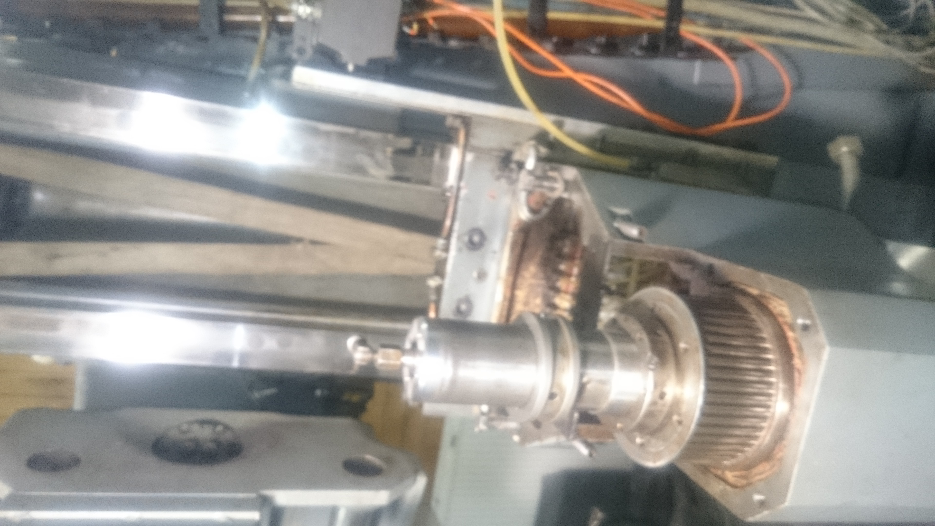

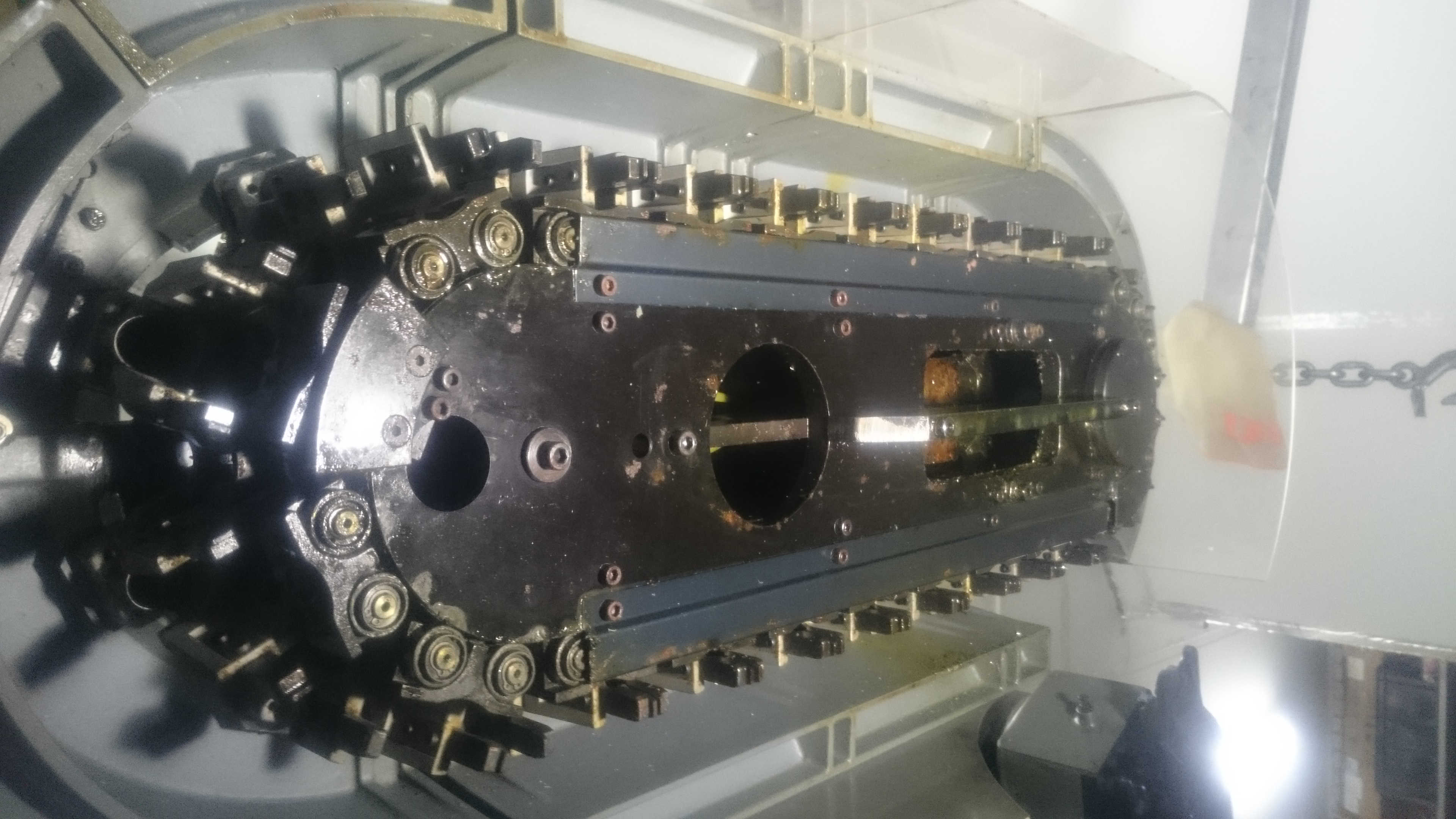

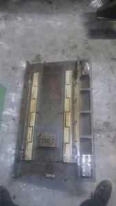

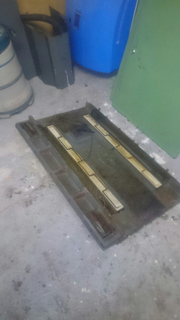

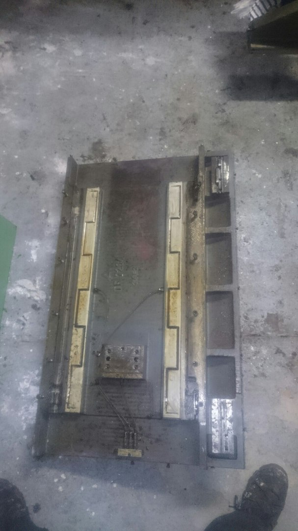

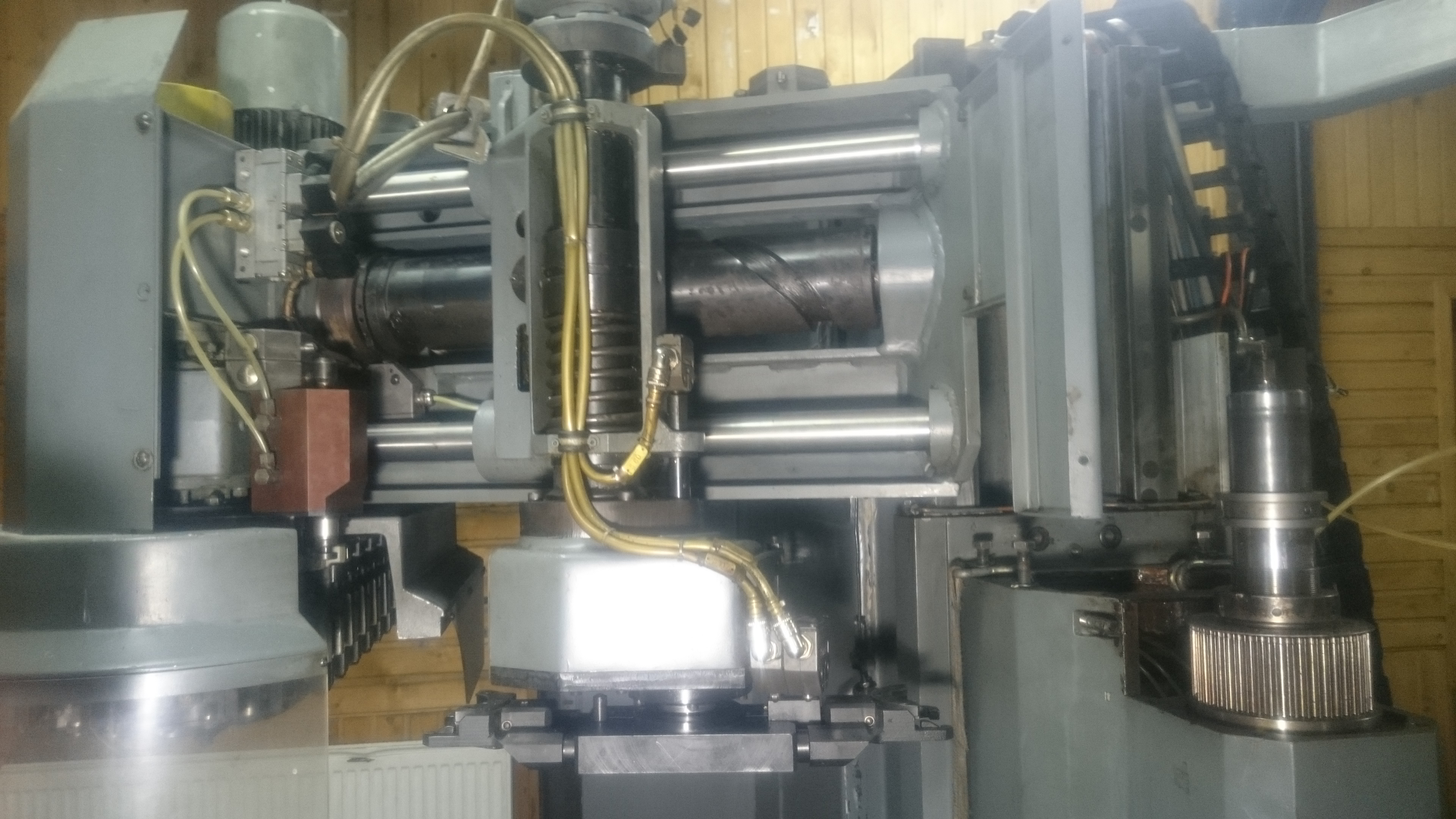

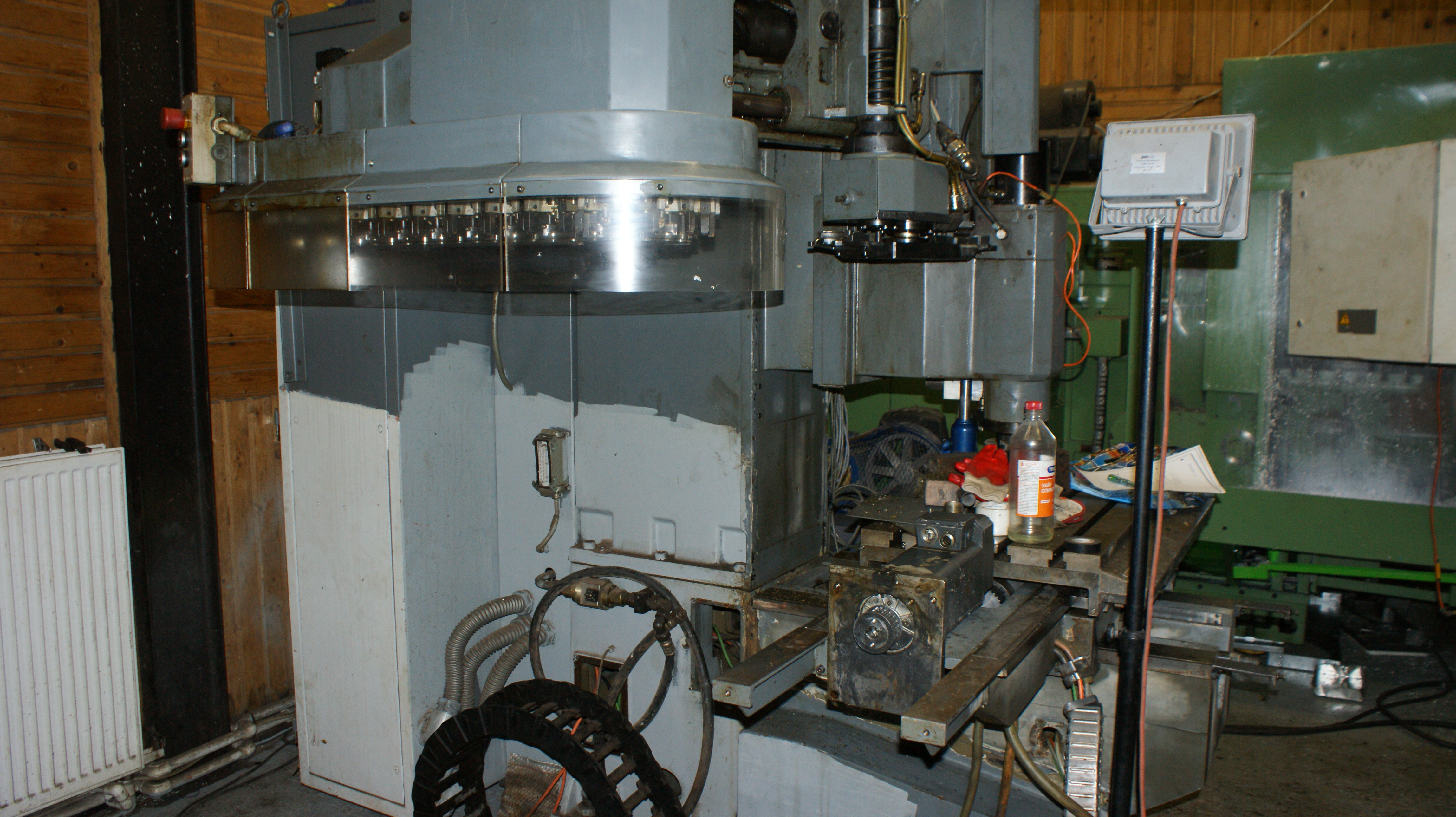

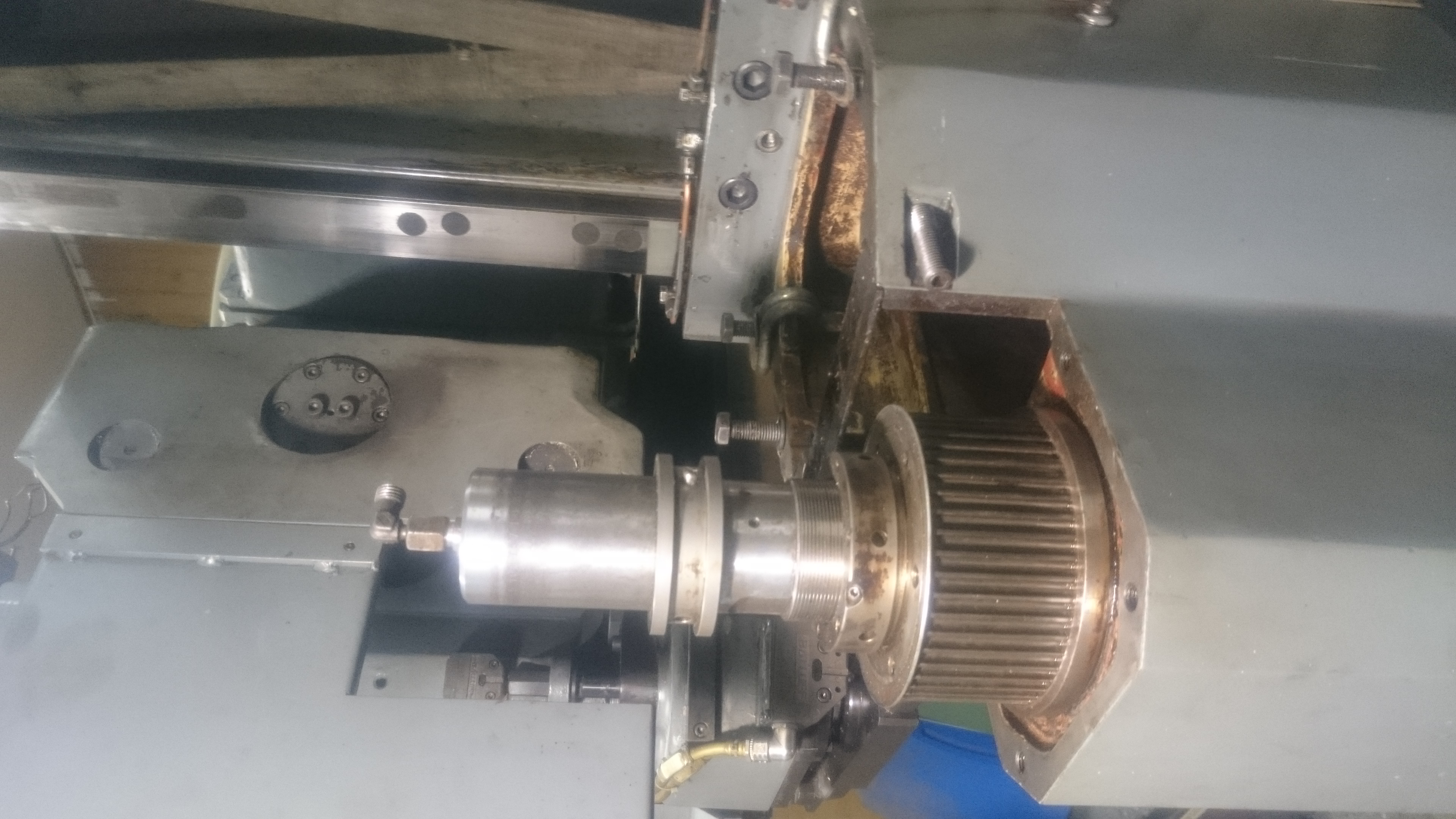

Итак, что имеем на сегодня !

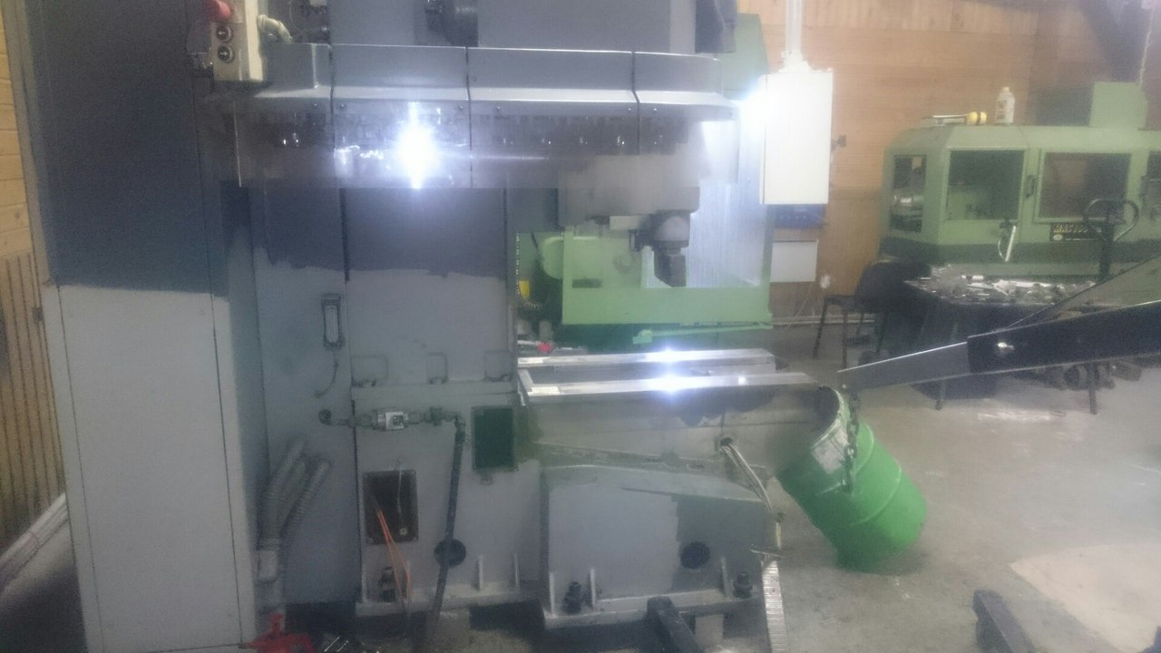

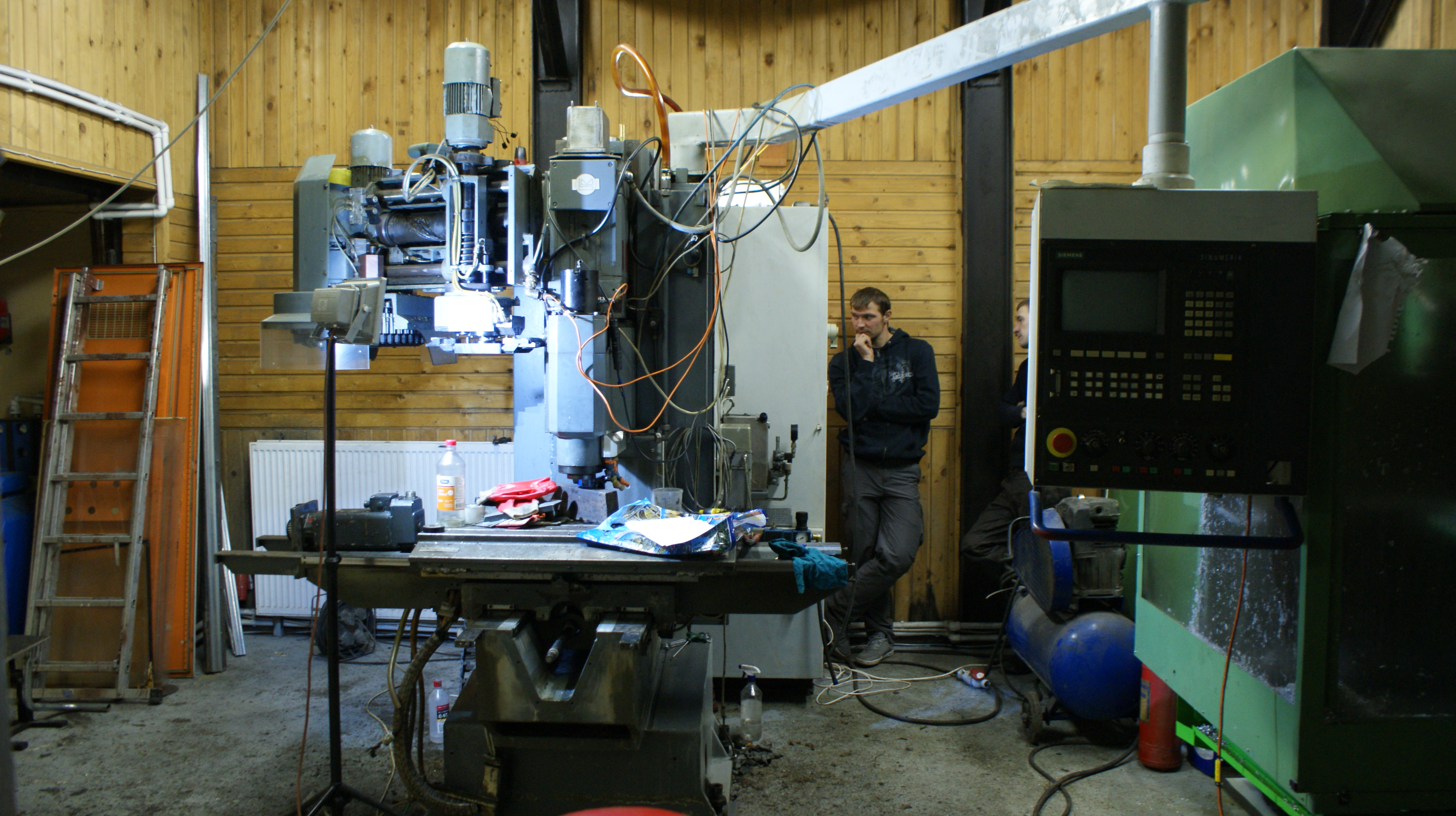

Станок стоит в боксе ,полностью раскиданы кожуха и навесное , кожуха отправили в пескоструй и Порошковую покраску .
Сейчас Самый ответственный сотрудник нашей команды вооружившись кисточкой бензином и обезжиркой, проводит операцию Мой до дыр .
Попытка включения станка привела к хорошему хлопку , и выбитому автомату 40 ампер . На этом бездумное обращение с техникой было закончено .
Изучив электро схемы , пришли к выводу, что вышла из строя плата формирования напряжения (24,=-15в и 600в)
Попытки найти ее на ебай не привели к желаемому результату . Удалось найти ее в германии и франции . цена от 1000 до 2700 евро((.
После этой информации приняли решение попробовать восстановить ее.
На протяжении 3 дней тыкая в нее тестером и осциллографом нам удалось немного криво но запустить ее , после установке в основной блок ( , на линии появилось 600 вольт и силовая часть перестала ругаться ошибками .
Сейчас приводим ремонтную плату в штатное состояние после чего силовая часть станка будет в полностью работоспособна .

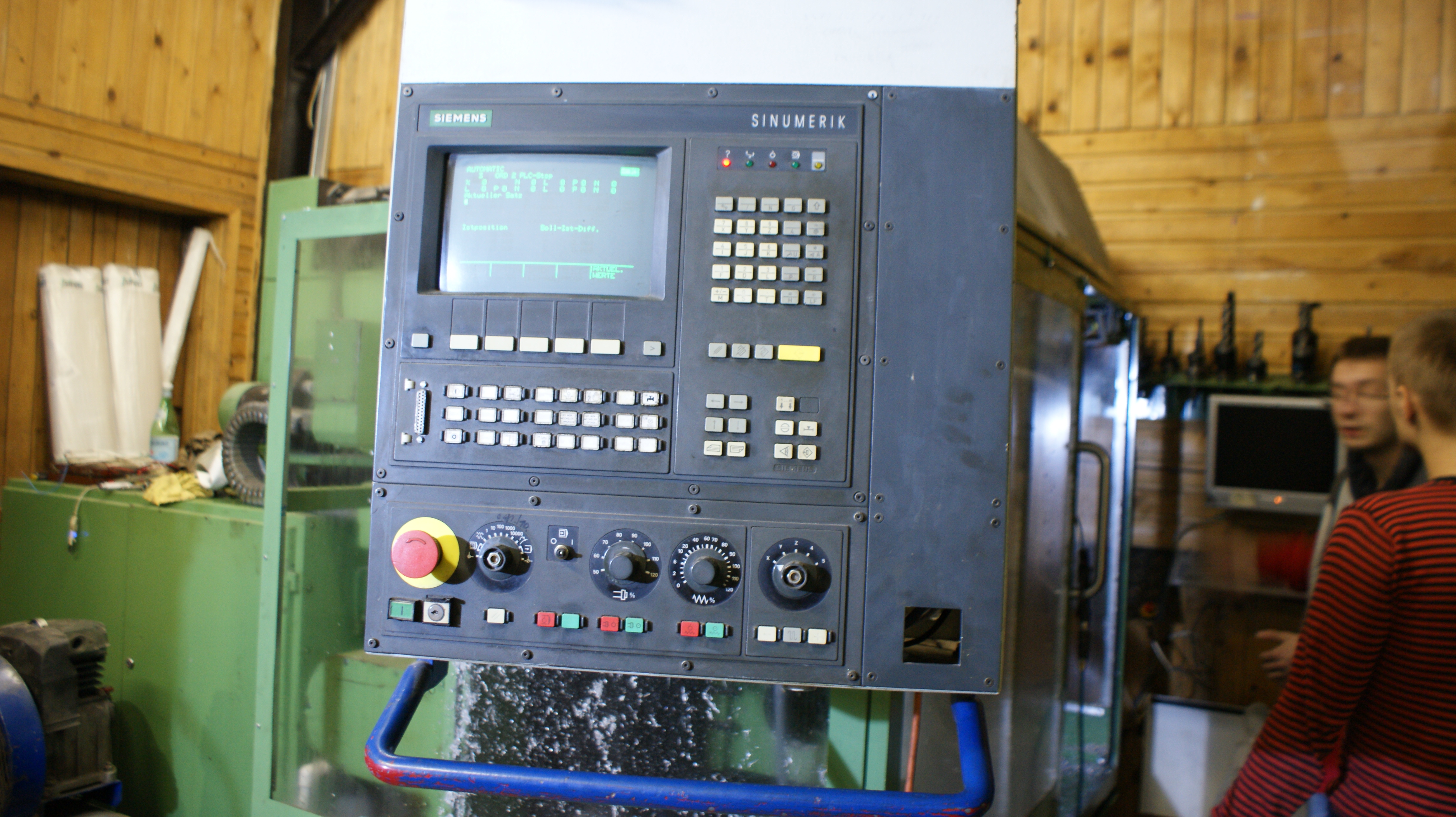

Есть мнение,что после тог как зальем в стойку (sinumerik 810m) установочные файлы то станок оживет .
Скажу честно смотрю на эту стойку как баран на новые ворота . С Сименсом столкнулся в первый раз :cry: .
В связи с этим есть вопросы в которых я прошу вас помочь мне разобраться !
Я вижу 3 варианта развития событий .
1) оставить все как есть и освоить работу на этой стойке
+все готово запускай и работай .(Как мне сейчас кажется ))))
- система не знакома и нужно потратить много манны на ее изучение .
- о работе с контактным датчиком и циклами измерения придется забыть (( . А мы к этому сильно привязались реализовав это на Ag400+Kflop+Kmotion.
2) Сносим стойку , покупаем связку Kflop+Kanalog , тратим 2 месяца на прописывание архитектуры станка и настройку пидов.
+ стоимость копеечная
+ Опыт в работе с Kflop
- Как бы мы не старались все равно получим некий полуфабрикат ((
3) установить стойку Балт систем , Sinumerik 802d,828,840D .
Больше всего меня интересует как происходит процесс пуско наладки Sinumerik .
На форуме очень скудная информация .
на данный момент я понимаю , что для запуска мне потребуется сама стойка Sinumerik + модуль Adi ( Управления Аналоговыми сервами )
Мне важно понять есть ли ПО для настройки приводов платное оно или нет , Нужно ли менять Энкодеры ,Или можно оставить штатные .
Что потребуется для установки 4 оси (кроме механики и силовой электроники ) .
Естественно хочется все сделать своими силами без привлечения спецов из профильных контор.
Буду очень признателен любой информации .

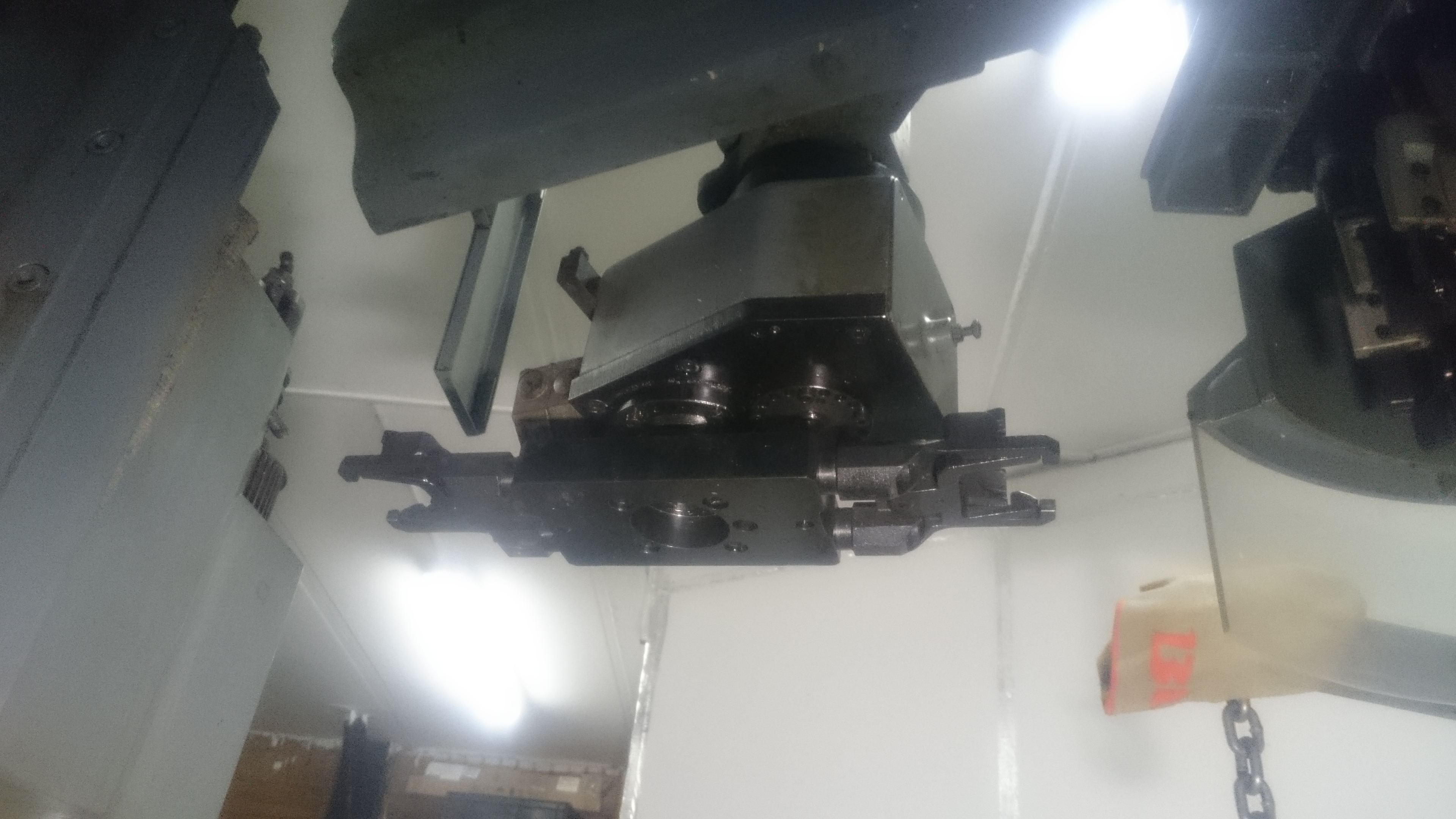

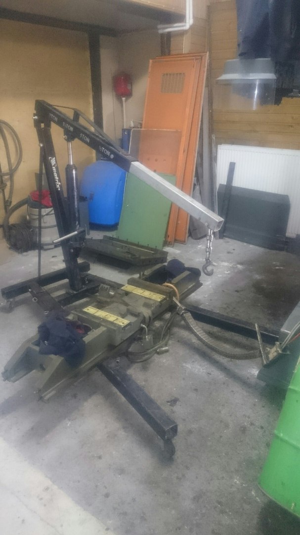

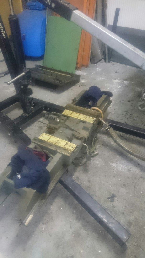

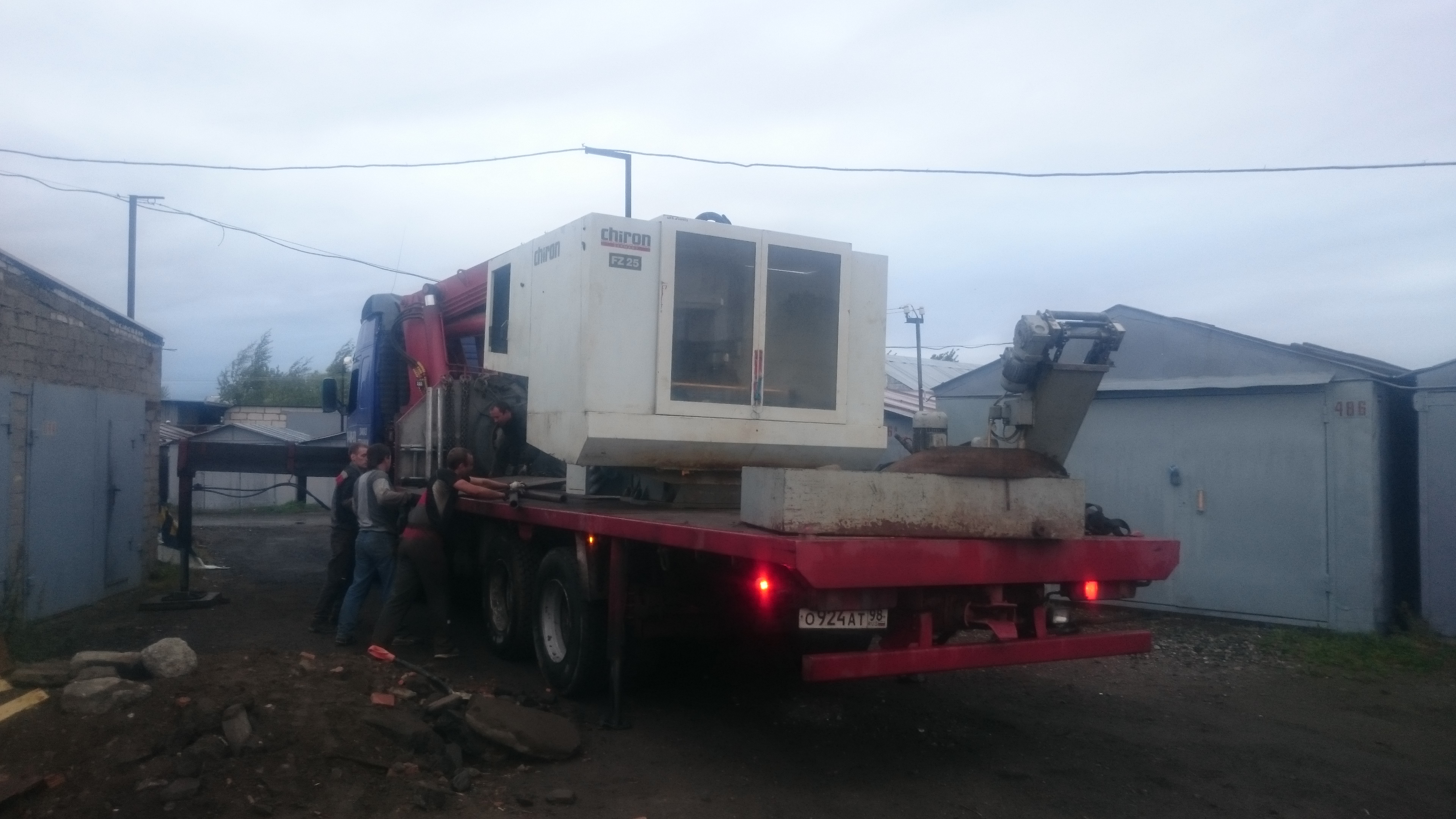

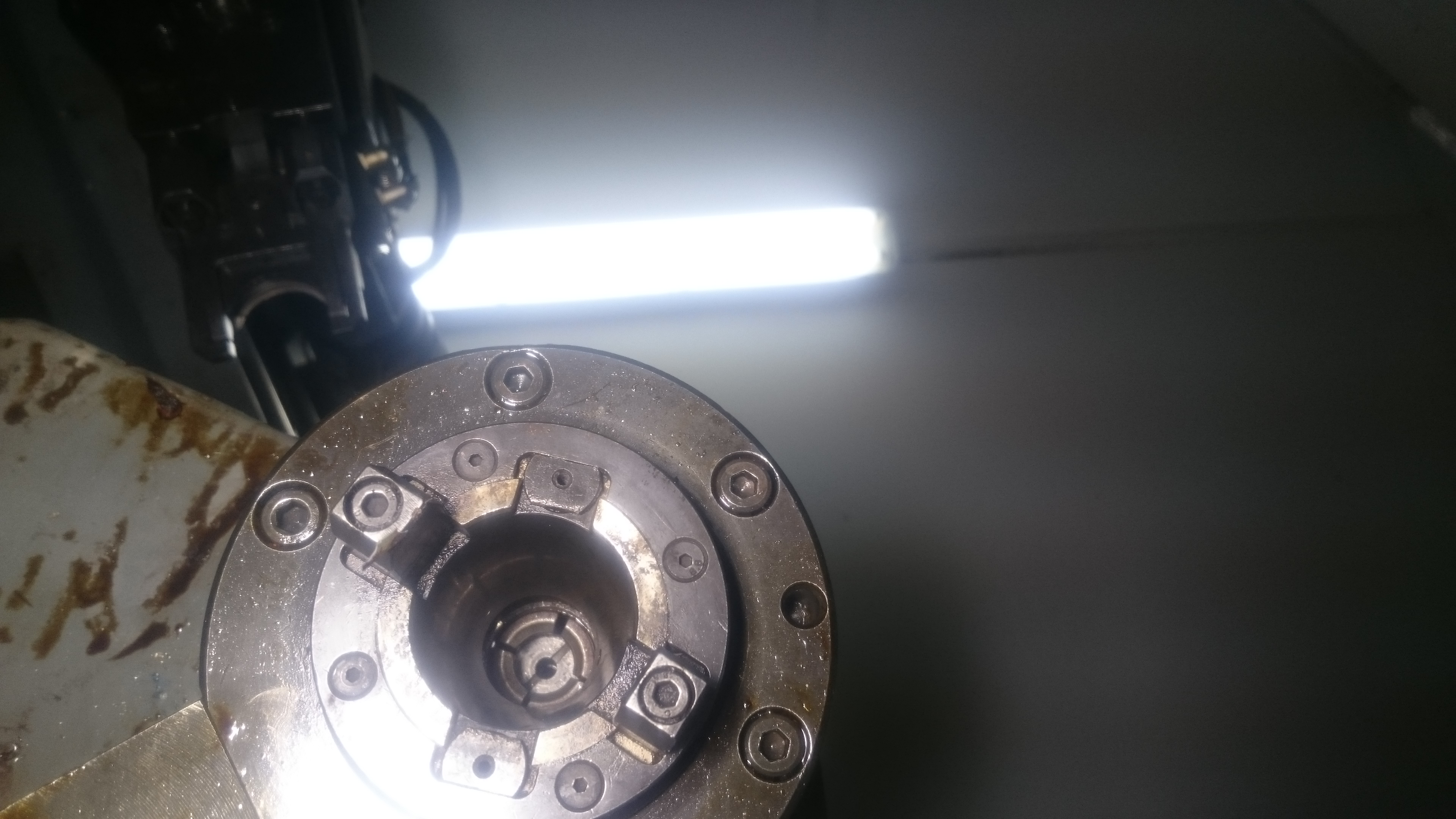

Транспортировка . (7115 просмотров) <a class='original' href='./download/file.php?id=61654&mode=view' target=_blank>Загрузить оригинал (2.4 МБ)</a>
Транспортировка .
DSC06054.JPG (7115 просмотров) <a class='original' href='./download/file.php?id=61679&mode=view' target=_blank>Загрузить оригинал (4.54 МБ)</a>
DSC06063.JPG (7115 просмотров) <a class='original' href='./download/file.php?id=61680&mode=view' target=_blank>Загрузить оригинал (4.07 МБ)</a>
DSC06057.JPG (7115 просмотров) <a class='original' href='./download/file.php?id=61681&mode=view' target=_blank>Загрузить оригинал (4.7 МБ)</a>

МотоАтелье писал(а): ПО для настройки приводов платное оно или нет
Для настройки simodrive 610 есть прога в siemens, simocom u, бесплатно с сайта.
МотоАтелье писал(а):Сносим стойку
Какое управление simodrive 610? Если цифра, оптоволокно, не очень повезло, нужно покупать модули для simodrive 610 с аналоговым заданием (не дешево).
Сообщения: 5414
Re: Chiron Fz25 Замена Sinumerik 810m
МотоАтелье писал(а):В связи с этим есть вопросы в которых я прошу вас помочь мне разобраться !
Иван, отвечу со своей колокольни - я не вижу смысла менять комплектную стойку. тем более что она у вас запустилась, да и родная она для станка. я бы попытался дожать ее. На сименсы вообще народ хорошо отзывается. ну и если че - есть наладчики по ним. если нада - состыкую.
зы: поздравляю!!

Спасибо за ответы , многие из них значительно упростили изучение материала .
На Данный момент Взорвали всю механику станка , чистим и изучаем направляющие .
Не простым но коллективным решением решили отказаться от шабровки направляющих по Y .
Провалы на плоскости очень не значительны (ИМХО) самая большая яма 8 микрон. Но поверхность имеет большую шероховатость которая чувствуется руками Это и настораживает (
Перебрали все швп и танкетки , планируем к концу недели все домыть и начинать собирать .
Если кому нибудь потребуется есть очень много секретной )) документации по 600в силе Simodrive 610 на русском языке .

Интересно, откуда яма на направляющих, если на них пластиковые накладки? По идее они должны были стереться.
И если можно, Иван, сделайте подробное фото шпиндельного узла, и его двигателя.
МотоАтелье писал(а):документации по 600в силе Simodrive 610 на русском языке .
Можно мне?
МотоАтелье
Сообщения: 110
Зарегистрирован: 26 окт 2014, 00:12
Репутация: 96
Настоящее имя: Иван
Re: Chiron Fz25 Восстановление .
Сообщение МотоАтелье »
Документацию завтра добавлю .
За станком не очень следили особенно в труднодоступных местах((
Износились грязесьемники и стружкой натерло .
По поводу шпиндельного узла , сфотографировать саму конструкцию или нужны более детальные фото ,конкретных узлов ?
ukr-sasha
Сообщения: 3401
Репутация: 2181
Откуда: Киев, Украина
Сообщение ukr-sasha »
МотоАтелье писал(а):По поводу шпиндельного узла , сфотографировать саму конструкцию или нужны более детальные фото ,конкретных узлов ?
Интересна конструкция шпиндельной "головы".
Узла передачи крутящего момента от двигателя к шпинделю.
Узел разжима инструмента в шпинделе.
И автосменщик инструмента.

С опозданием в месяц обещанные фото узлов шпинделя и смены более детально .
DSC_0764.JPG (6458 просмотров) <a class='original' href='./download/file.php?id=65214&mode=view' target=_blank>Загрузить оригинал (2.86 МБ)</a>
DSC_0765.JPG (6458 просмотров) <a class='original' href='./download/file.php?id=65215&mode=view' target=_blank>Загрузить оригинал (2.83 МБ)</a>
DSC_0767.JPG (6458 просмотров) <a class='original' href='./download/file.php?id=65216&mode=view' target=_blank>Загрузить оригинал (2.34 МБ)</a>
DSC_0768.JPG (6458 просмотров) <a class='original' href='./download/file.php?id=65217&mode=view' target=_blank>Загрузить оригинал (2.78 МБ)</a>
DSC_0769.JPG (6458 просмотров) <a class='original' href='./download/file.php?id=65218&mode=view' target=_blank>Загрузить оригинал (2.54 МБ)</a>
DSC_0770.JPG (6458 просмотров) <a class='original' href='./download/file.php?id=65219&mode=view' target=_blank>Загрузить оригинал (2.76 МБ)</a>
DSC_0771.JPG (6458 просмотров) <a class='original' href='./download/file.php?id=65220&mode=view' target=_blank>Загрузить оригинал (2.88 МБ)</a>
