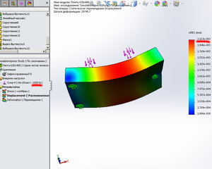

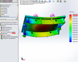

Какие то непонятные получились у меня значения деформаций :freak:
Приложил одинаковую силу в 1000N в местах крепления кареток к стандартной поверочной плите, к плите без внутренних рёбер жесткости, и к цельной чугунной плите
6.jpg (3169 просмотров) <a class='original' href='./download/file.php?id=62561&mode=view' target=_blank>Загрузить оригинал (481.69 КБ)</a>
7.jpg (3169 просмотров) <a class='original' href='./download/file.php?id=62562&mode=view' target=_blank>Загрузить оригинал (491.8 КБ)</a>
8.jpg (3169 просмотров) <a class='original' href='./download/file.php?id=62563&mode=view' target=_blank>Загрузить оригинал (431.98 КБ)</a>
Получается самая "слабенькая" плита с рёбрами жесткости? :thinking: Или что означают циферки после тире (-002 и -003)?

Получается плита с рёбрами прогнулась на 0,008497 мм, плита без рёбер на 0,01817 мм и цельный кусок чугуна на 0,002123 мм - правильно?

Дрюня писал(а):Получается плита с рёбрами прогнулась на 0,008497 мм, плита без рёбер на 0,01817 мм и цельный кусок чугуна на 0,002123 мм - правильно?
Да.

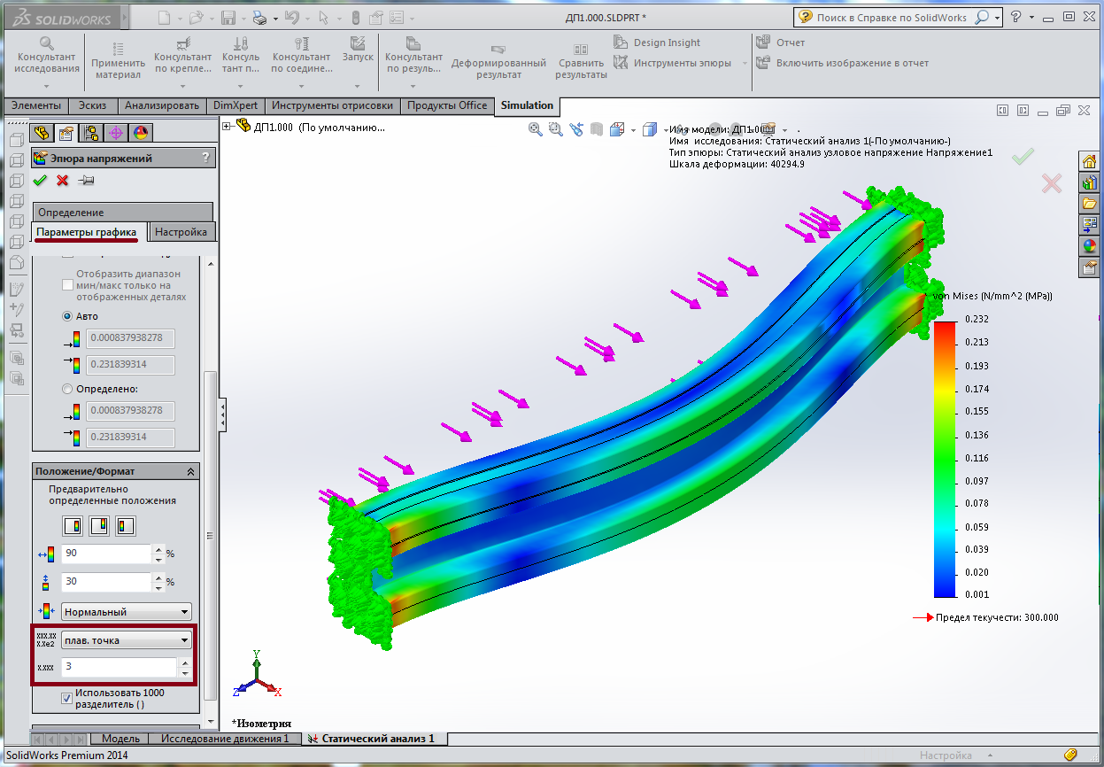

Дрюня писал(а):Приложил силу 1000000 N на плиту сверху

Экспонента, что б её :) Кстати, может как-то можно в солиде всё это дело в понятный для нас вид перевести? :think:

Predator писал(а):Кстати, может как-то можно в солиде всё это дело в понятный для нас вид перевести?
Канешн. ))
Правая кнопка на диаграмме - "Параметры графика", в пункте "Числовой формат" выбрать "Плавающая точка". В следующем пункте "Количество десятичных" - поставить желаемое кол-во разрядов.

Вот, я знал, что где-то оно должно меняться, просто не смотрел еще где именно :)

Закину на всякий случай скриншот, вдруг кому пригодится пример :)

Чёта я так и не смог открыть параметры графика и вкладку "эпюра напряжений" :thinking:

Дрюня писал(а):Чёта я так и не смог открыть параметры графика и вкладку "эпюра напряжений"
Жмакаешь на шкале правой кнопкой мыши, там менюшка контекстная выскочит, в ней параметры, а они уже как на скриншоте ;)

Та делал я так, при нажатии на параметры в контекстном меню ничего не происходит. Может версия какая то ломанная :hehehe: . Завтра ещё попытаюсь.

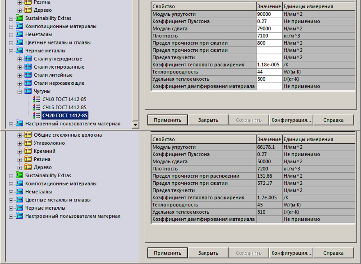

Кстати, а в солиде чугун сч-20 указан как серое литое железо? И правильно ли там его свойства указаны?
А то я разные детали деформировал как чугун и как люминь 2024 - результаты не шибко отличались.

Насчет родных солидовских не знаю, верно или нет, я свои подгружал. Потом скину, если нужно тебе, сейчас солида нет под рукой, с чужого компа зашел.

Дрюня писал(а):Нужно, скинь пожалуйста.
Скинул пока в ЛС, материалы не мои, спрошу человека, если даст добро - выложу в паблик :think:

Немного отличаются свойства серого литого железа от сч-20
Сверху твои данные, а снизу базовые из солида
777.jpg (2795 просмотров) <a class='original' href='./download/file.php?id=62654&mode=view' target=_blank>Загрузить оригинал (733.49 КБ)</a>
Так пока и не получилось сделать это
serpvect писал(а): Правая кнопка на диаграмме - "Параметры графика", в пункте "Числовой формат" выбрать "Плавающая точка". В следующем пункте "Количество десятичных" - поставить желаемое кол-во разрядов.
https://youtu.be/hyThqYDg6zg
Не пойму что именно программа просит выберите объект или измените свойства объекта
Сообщения: 9583
Re: Мой второй станочек. Портальник
Дрюня писал(а):Немного отличаются свойства серого литого железа от сч-20
Точные данные можно узнать в марочнике сталей и сравнить с теми, которые есть. Марочник сталей легко находится любым поисковиком ;)
Дрюня писал(а):Не пойму что именно программа просит выберите объект или измените свойства объекта
Надо выбрать «Параметры» в меню, а не «Параметры графика» ;)

Predator писал(а): Надо выбрать «Параметры» в меню, а не «Параметры графика» ;)
Не работало и то и то, пока не нажал "деформированный результат", а потом "параметры" - заработало, всё поменял как хотел.
Спасибо serpvect и Predator :beer_blow:
