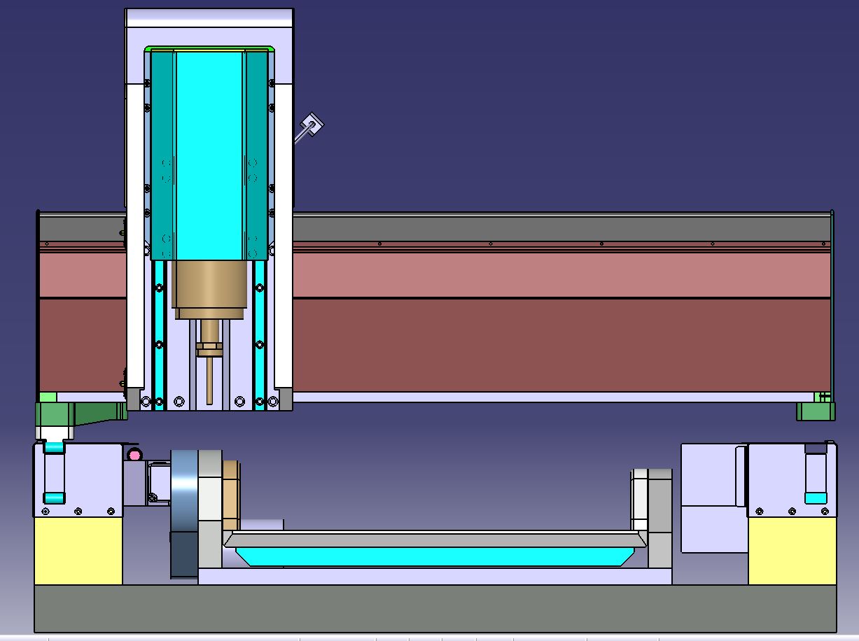

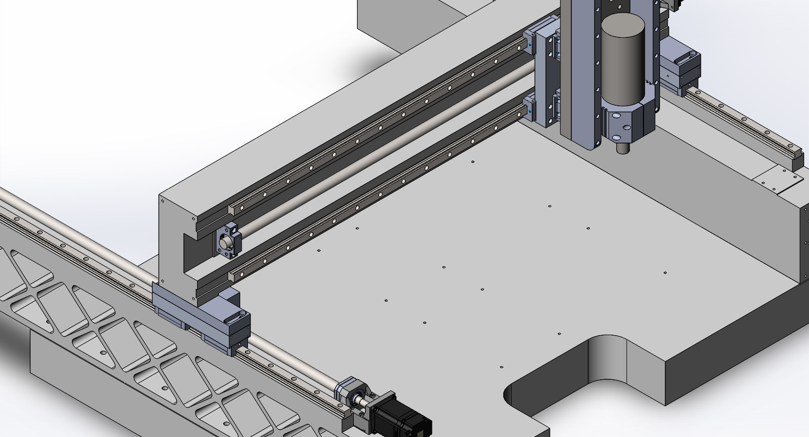

Я сначала тоже сделал ваш вариант(в железе). А когда появилось желание поставить поворотный столик, понял что конструкция оси зет для портального станка с маленьким просветом не лучший вариант. (Изначально думал о жесткости и прочем...) А теперь планирую делать второй вариант как у frezeruga.

поворотная ось требует особых требований в плане хода по Z.. Сейчас у меня на станке 330 ход Z и это катастрофически мало... особенно после пятиосевика с ходом Z 800

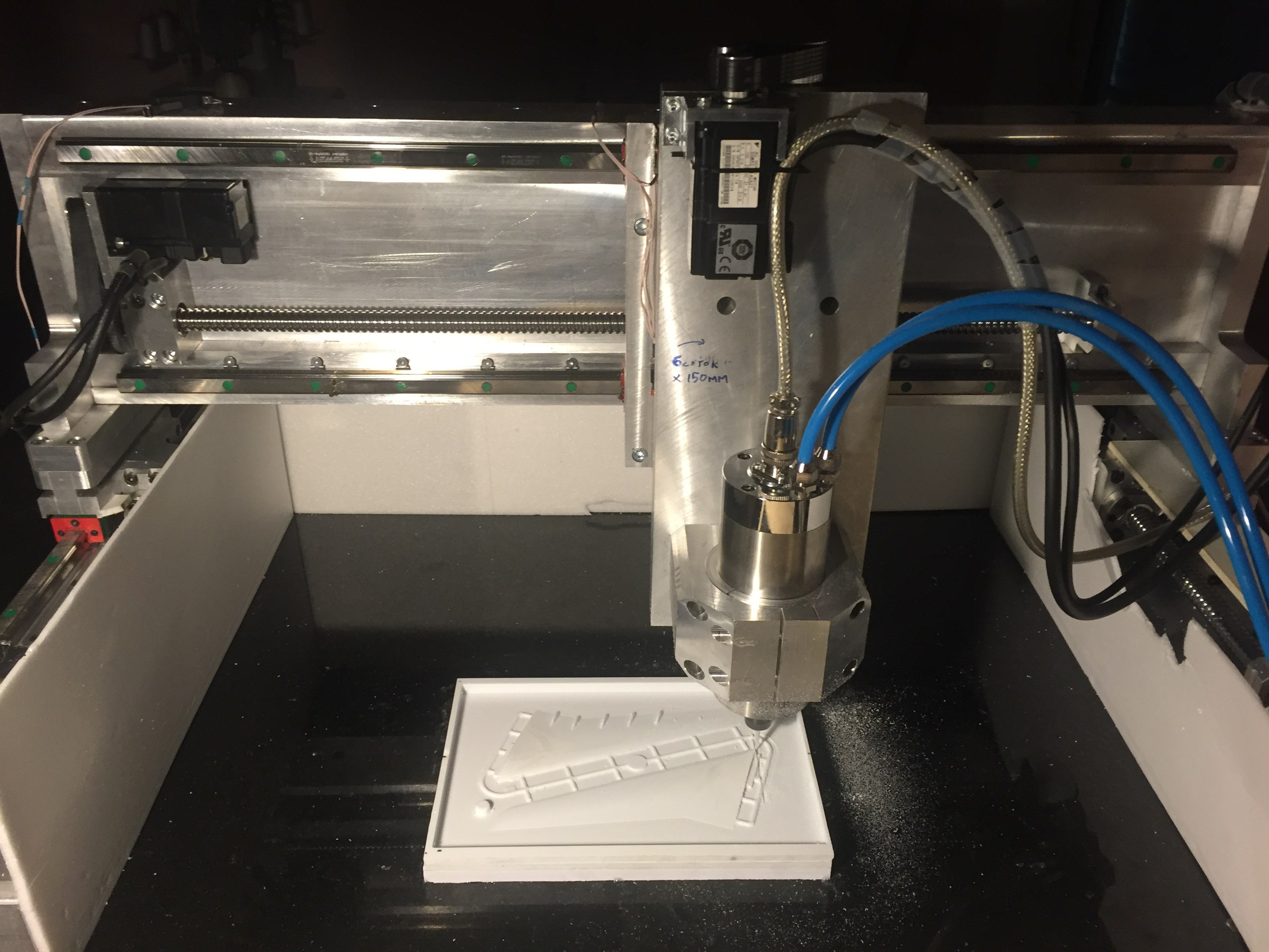

В первом варианте 150мм. Во втором 180мм.
Фото то есть, но станок не доведен до ума...

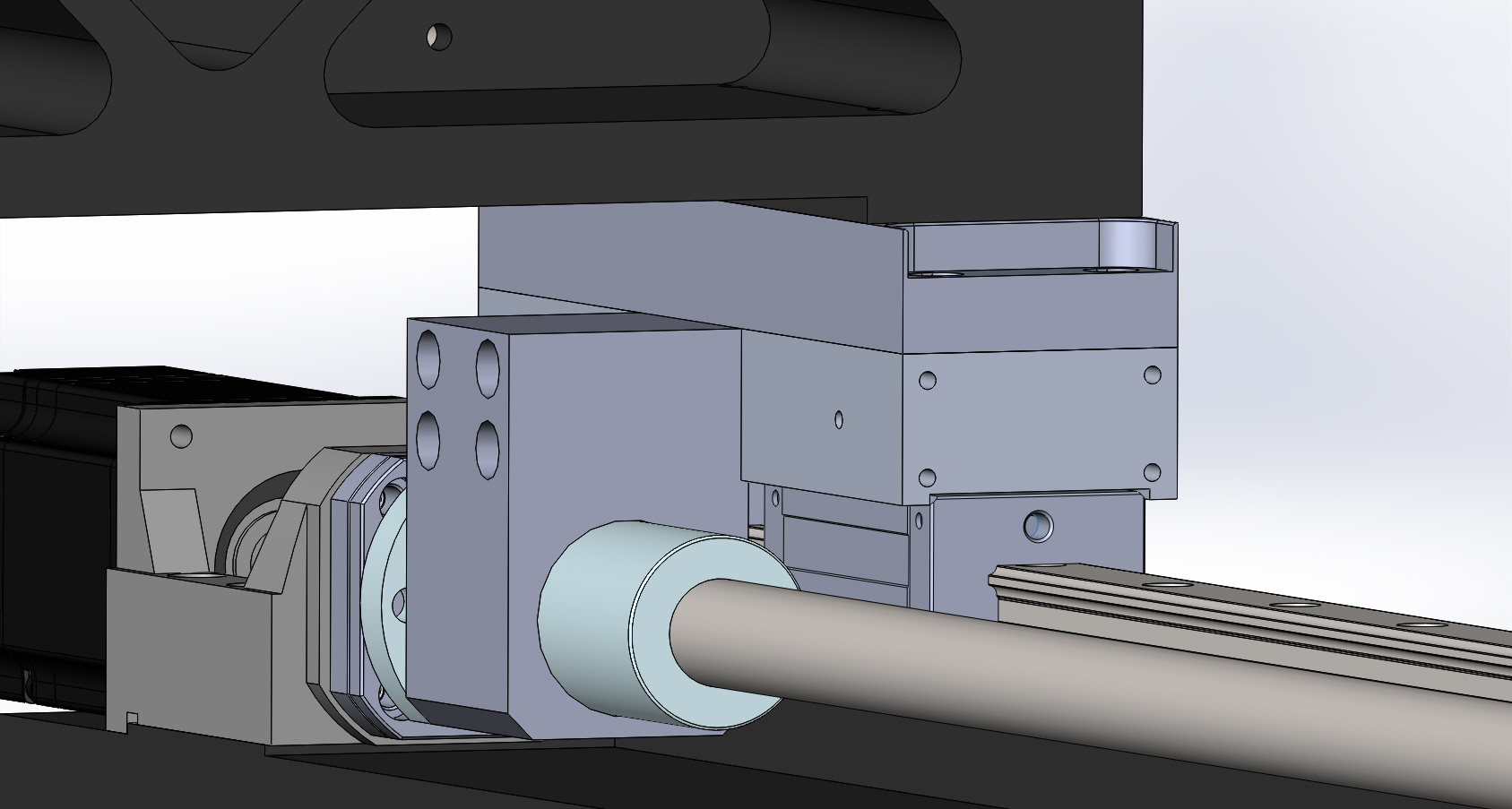

поступило предложение переделать крепление портала, изначально было так
последняя чугуневая111.JPG (2847 просмотров) <a class='original' href='./download/file.php?id=62937&mode=view' target=_blank>Загрузить оригинал (400.43 КБ)</a>
а стало так
new_ironcast111.JPG (2847 просмотров) <a class='original' href='./download/file.php?id=62936&mode=view' target=_blank>Загрузить оригинал (285.58 КБ)</a>
какой вариант лучше ? или еще есть что доработать ?

Второй вариант!
На первом вся жёсткость портала пропадает в точках крепления портала к платформам кареток.
На втором боковины портала держат за всю площадь сечения портала.

Второй вариант безусловно лучше. Но вопрос лишь насколько лучше, и нужен ли этот геморой?
Проверяется просто: отмодель деформации в том и в другом случае в solidworks, и посмотри на цифры деформаций, на разницу между вариантами и в принципе на то кк в этом месте изгибается балка. Я для своего станка прогонял - боковая стенка была как мертвому припарки.

во втором варианте замысел закрепить портал за верхнее и нижнее ребро и жестко связать с каретками от наклона и там еще два болта спереди прижимают. первый вариант мне ненравится тем что держит портал только за нижнее ребро и за небольшой участок а также тем что 2 плоских пластины куча болтов бутерброд вобщем много деталей на квадратный сантиметр нелюблю.

во втором варианте надо будет четко выдержать ширину портала - длина балки будет задавать расстояние между каретками по Х. подумай, получится ли это все сделать
