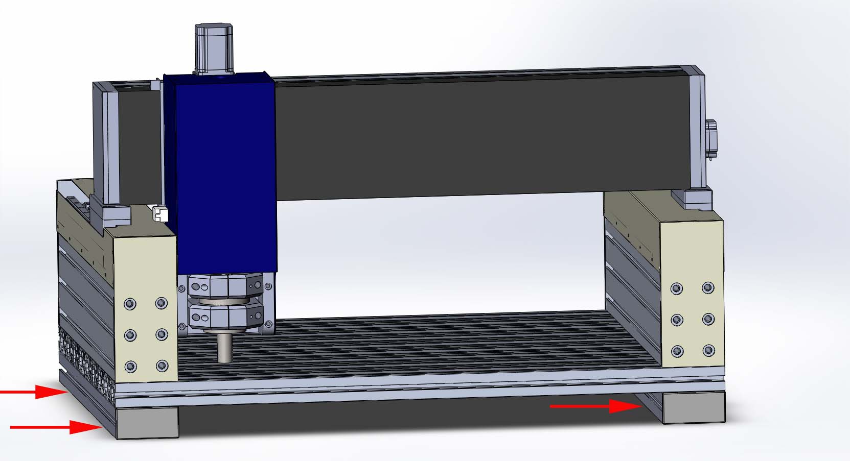

evgenyjp писал(а): стол набран из профиля 80х40, всего 9 палок.
А как они соединяются в единое целое?
А то я мечтаю о таком столе но целиковый стоит конских денег? И если будет сборный на сколько он жёсткий? У вас он то он на профилях боковых держится.
evgenyjp
Сообщения: 1516
Репутация: 802
Откуда: Japan
Re: станок по алюминию 600х400х200мм v2.0
Сообщение evgenyjp »
Bmax77 писал(а): А как они соединяются в единое целое?
соеденяются болтами через торец и в гайку другого профиля затягиваются, ну еще и проклеен будет эпоксидкой.
на сколько будет жесткий проверю, уже поступило пару предложений как можно увеличить жесткость стола елси будет недостаточной.
но пока, 5ти миллиметровый профиль выглядит очень дубово.

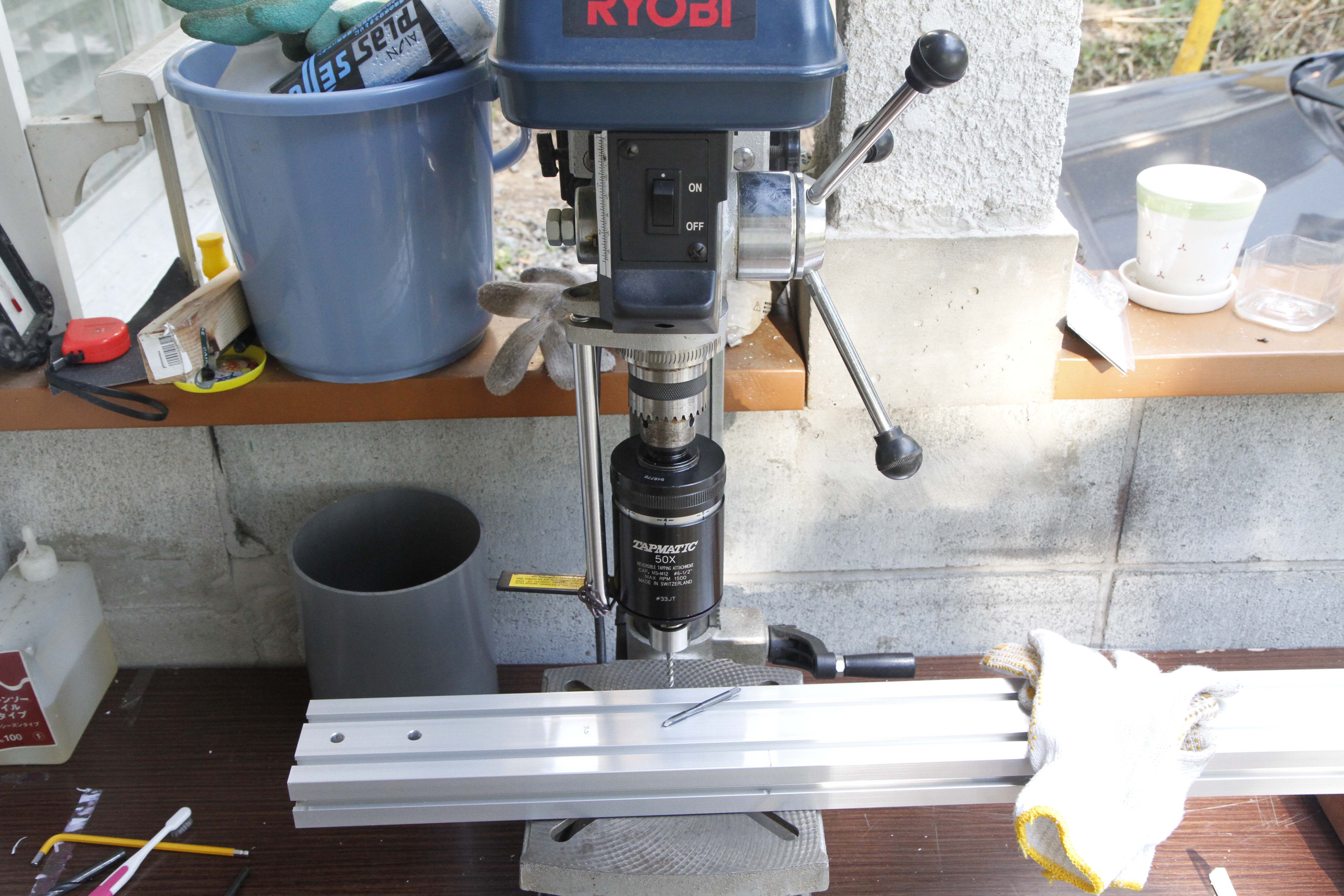

сегодня первый раз опробовал резьбонарезной патрон.
_MG_2735.jpg (3076 просмотров) <a class='original' href='./download/file.php?id=60903&mode=view' target=_blank>Загрузить оригинал (1010.2 КБ)</a>
офигенская штука, незнаю как я раньше жил без такого девайса.
пол сотни резьб нарезал минут за 15, и все как одна, ровненькие и чистенькие...
engineer_78
Сообщения: 126
Зарегистрирован: 04 июн 2014, 13:12
Репутация: 3
Сообщение engineer_78 »
А где такой патрон покупали?, можно ссылочку!
evgenyjp
Сообщения: 1516
Репутация: 802
Откуда: Japan
engineer_78 писал(а):А где такой патрон покупали?, можно ссылочку!
ebay.com :)

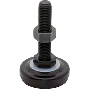

поступило предложение, поставить станок на такие опоры (болт М12, пятка 60мм)
mono38511207-140805-02.jpg (2898 просмотров) <a class='original' href='./download/file.php?id=60979&mode=view' target=_blank>Загрузить оригинал (28.84 КБ)</a>
111.jpg (2898 просмотров) <a class='original' href='./download/file.php?id=60978&mode=view' target=_blank>Загрузить оригинал (117.11 КБ)</a>
как думете, будет толк ? или достаточно того что станок будет стоять на столе у которого есть такие регулировки в ножках ?
Сообщения: 8408
С ножками проще выставить станок на основании
Atom42
Сообщения: 721
Репутация: 286
Настоящее имя: Денис
Откуда: Кемерово
Сообщение Atom42 »
nik1 писал(а):С ножками проще выставить станок на основании
Без ног не обойтись!

evgenyjp писал(а):как думете, будет толк ? или достаточно того что станок будет стоять на столе у которого есть такие регулировки в ножках ?
Вопрос в целях. Если выставлять по уровню, то яб выставил стол-подставку...
И вообще отказался бы от ножек положив "стол" станка напрямую на "столешницу", меньше гнуться будет.
Если вибро-звукоизоляция, то надо считать вес станка и подбирать площадь опор.
Компоновка нравится, тоже такую хочу давно.
Правда думал о чугуне, но если с чугуном получается "прожект", то из люминя собрать гораздо проще.
Не считали вес, сколько получится в сумме ?
В какую точность целитесь и в какие режимы ?
Как-то это всё в сборе будет обработано для получения правильных баз под направляющие ?

SVP писал(а): Вопрос в целях.
задача пока выставить ровно.

evgenyjp писал(а):рама из алюмиевого усиленного профиля (стенка 5мм)
Скажите, а никто ничего подобного в РФ не видел, где можно купить?
Еще, ТС, поясни плиз: вот по Х две ШВП и ШД. А как к контроллеру это подключается?
Получается 4 оси и две из них как-то одинаково настраиваются? Может ли быть такое, что Х1, например, пропустит пару шагов, А Х2 не пропустит. Не перекоробит ли тогда "портал"?

trafbite писал(а): Скажите, а никто ничего подобного в РФ не видел, где можно купить?
есть у нас немецкие аналоги помоему, Kanya или Bosch
к контроллеру подключается просто :) воткнул и все.
далее в маче ставится галка что одна ось ведущая, другая ведомая.
если скорости и ускорения настроены верно, и других портаков нету, то пропускать ничего не будет.
у меня на первом станке уже 3 год работает и никуда ничего не пропускает.

А как эта штука работает?
evgenyjp
Сообщения: 1516
Репутация: 802
Откуда: Japan
rage писал(а): А как эта штука работает?
както так
https://www.youtube.com/watch?v=_CUGz0jXvWQ
