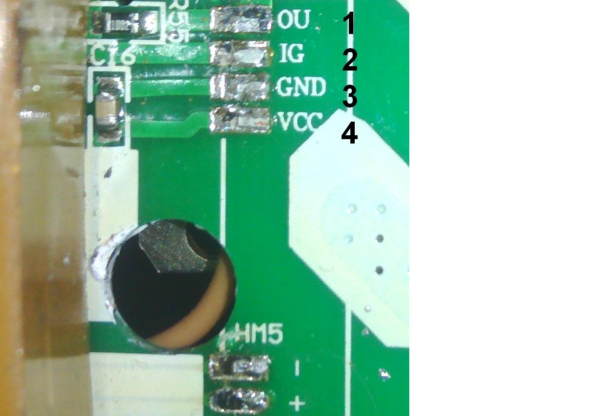

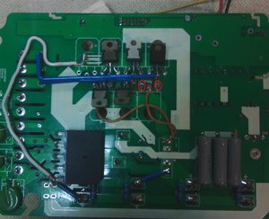

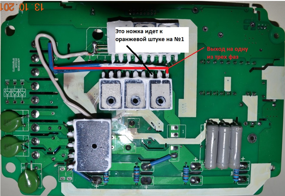

Я после опытов транзисторы мультиметром попробовал посмотреть и обнаружил, что звонятся (обвел красным) крайние два контакта у одного из транзисторов. Я его выпаял подумав, что опять погорел, но оказалось он целый, а вот контакты на плате звенят, другие так не ведут себя.
IMG_20151014_214603.jpg (4162 просмотра) <a class='original' href='./download/file.php?id=60712&mode=view' target=_blank>Загрузить оригинал (228.38 КБ)</a>

Да с наскоку проблему не решили :thinking: даже коллективно :hehehe: Похоже что и цепи управления ключами не очень живы :cry: Завтра попробую со знающим дядькой поговорить, мб чего дельного подскажет :thinking:

Не знаю как должен работать этот частотник, поэтому по видео не понятно, он пытается вообще включить вращение или нет?
По видио видно, что диодный мост и емкость исправны, мост инвертора (пусть пока и временный) напругу держит, получается нет управления на транзисторы (либо логически, либо вследствие вылета драйвера).
Можешь срисовать цепь обведенных красным ножек? Если получится - будем пробовать проверять :) То что один транзистор выбивается из общей картины действительно странно. Либо можешь перебором звонить детали из этой цепи с каким-нибудь соседним.
Единственное, транзисторы в мосту условно делятся на транзисторы верхнего плеча (те что подключены средней ногой к + конденсатора), и нижнего плеча - те что висят на минусе конденсатора. Так вот сравнивать лучше с ключем того же плеча.

N1X писал(а):Можешь срисовать цепь обведенных красным ножек?
Буду пробовать!

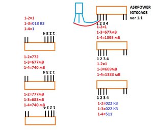

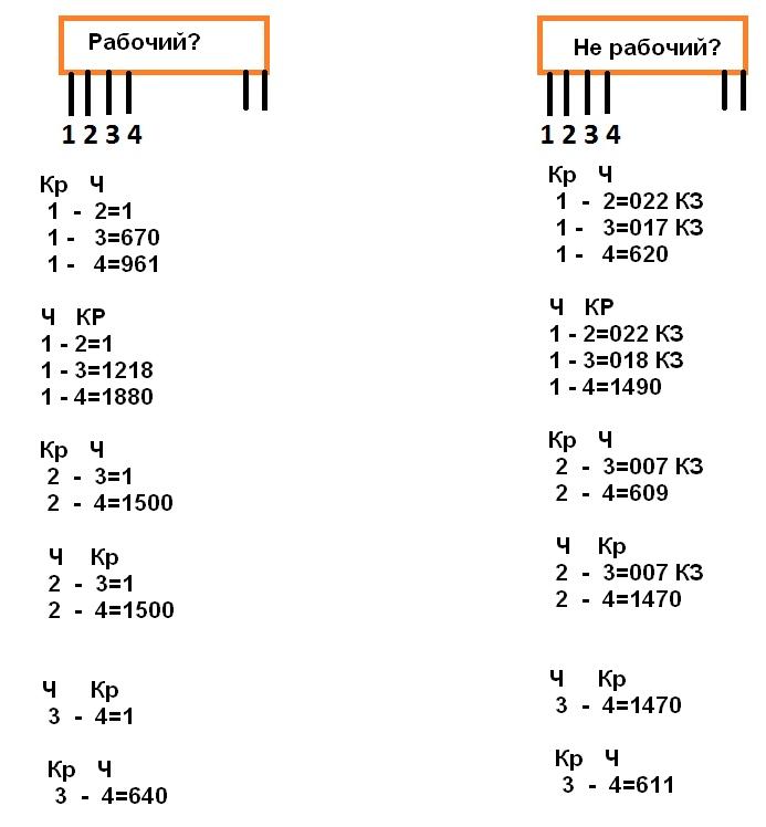

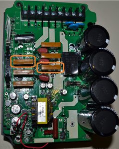

То что нарисовал схемой конечно не назвать, но думаю нашел кое что.
Оранжевым выделил те штуки, которые отличаются от других таких же.
Обе крайние ножки все транзисторов заходят в эти оранжевые штуковины там они и коротят(у тех которые красным в предыдущем посте). Я промерил падение напряжения на всех ножках всех штуковин.
Минус ставил на 1 а плюсом ходил по остальным, получились комбинации которые я записал как 1-2, 1-3, 1-4
Где в схеме написал "КЗ" там мультиметр пищал.
На штуковинах написано:
ASKPOWER
IGT00A03
ver 1.1
Интернет таких не знает :cry:
Безымянный 1.jpg (4063 просмотра) <a class='original' href='./download/file.php?id=60761&mode=view' target=_blank>Загрузить оригинал (152.2 КБ)</a>
Безымянный.jpg (4063 просмотра) <a class='original' href='./download/file.php?id=60762&mode=view' target=_blank>Загрузить оригинал (107.76 КБ)</a>
Сообщения: 3653
Re: Мой "небольшой гравер" по цветным металлам "Atom 500x700
Это вероятно трансформаторы управления затворами. Хотя с китайцев станется еще что-нить туда залить. Например подозрительно, что в затворах нет резисторов... Первая нога (затвор) транзистора больше никуда не идет? Если там кроме трансформатора что-то еще упихано, то это все усложняет. Т.к. замену этой фигне не найти, то придется найти того, кто сможет сколхозить ей замену. Удаленно здесь не помочь (
Сообщения: 3653
Можешь одну эту фигулю выпаять и обзвонить во всех комбинациях? У него должны быть группы ног, которые друг от друга независимы. Если ту же 1-2 звонить в разных направлениях падение не меняется?

Может так лучше/понятней?
Безымянный.jpg (4050 просмотров) <a class='original' href='./download/file.php?id=60765&mode=view' target=_blank>Загрузить оригинал (222.21 КБ)</a>

N1X писал(а):Можешь одну эту фигулю выпаять и обзвонить во всех комбинациях? У него должны быть группы ног, которые друг от друга независимы. Если ту же 1-2 звонить в разных направлениях падение не меняется?
Исправную выпаять или КЗ на которой или обе?
N1X писал(а):Если ту же 1-2 звонить в разных направлениях падение не меняется?
Плата в машине, сейчас сходил померил в обе стороны, например 1-4, в одну сторону сразу значение 1400 (например), а в другую начинается с 500 и постепенно нарастает больше 1700-1800.
Владимир, я что-то не уверен, что черный(минус) на 1 был при в первых промерах, если это важно. А то сейчас когда черный на 1, то медленно нарастает, а было, что сразу показывал :thinking:
Сообщения: 3653
Вполне возможно, что звонится через какой-то обвес. Состояние «медленно нарастает» говорит о том, что где–то в цепи стоит электролитический конденсатор (может силовые, может на питании цепей управдения где–то). А чтобы увидеть поведение самой детали однозначно - только выпаять и положить на стол.
Кстати в оранжевую штуку должны по идее идти обе крайних ноги транзистора.
Можешь выпаять две которые ведут себя по разному и сравнить на столе. Возможно этл не они по разному себя ведут, а чтл–то еще

Выпаял, измерил все возможные комбинации, даже и не знаю возможно ли в этом разобраться
111111.JPG (3953 просмотра) <a class='original' href='./download/file.php?id=60796&mode=view' target=_blank>Загрузить оригинал (48.13 КБ)</a>
Под штуками еще подписано, может как-то прояснит чего
22222.JPG (3953 просмотра) <a class='original' href='./download/file.php?id=60797&mode=view' target=_blank>Загрузить оригинал (89.03 КБ)</a>
:thinking:

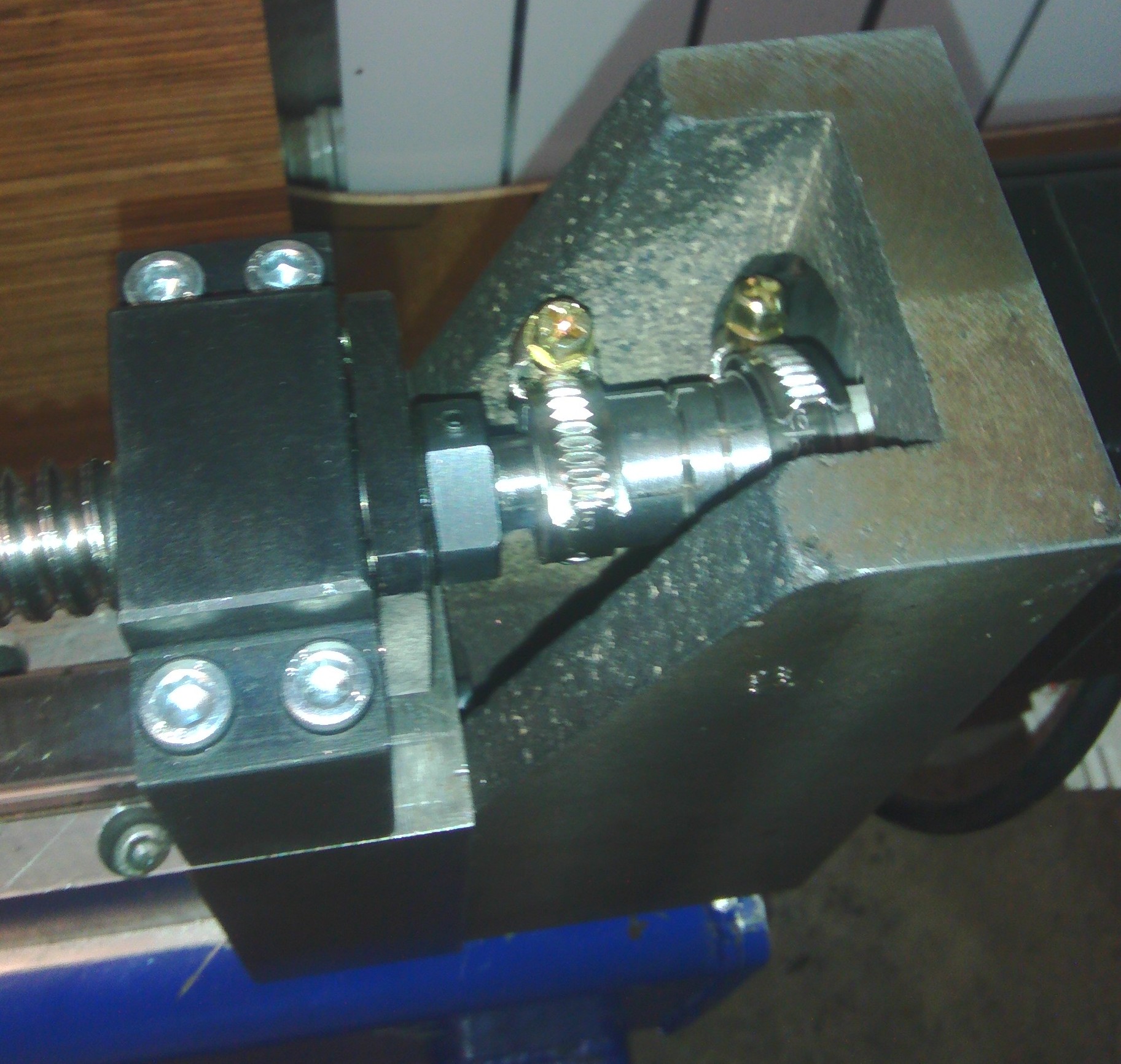

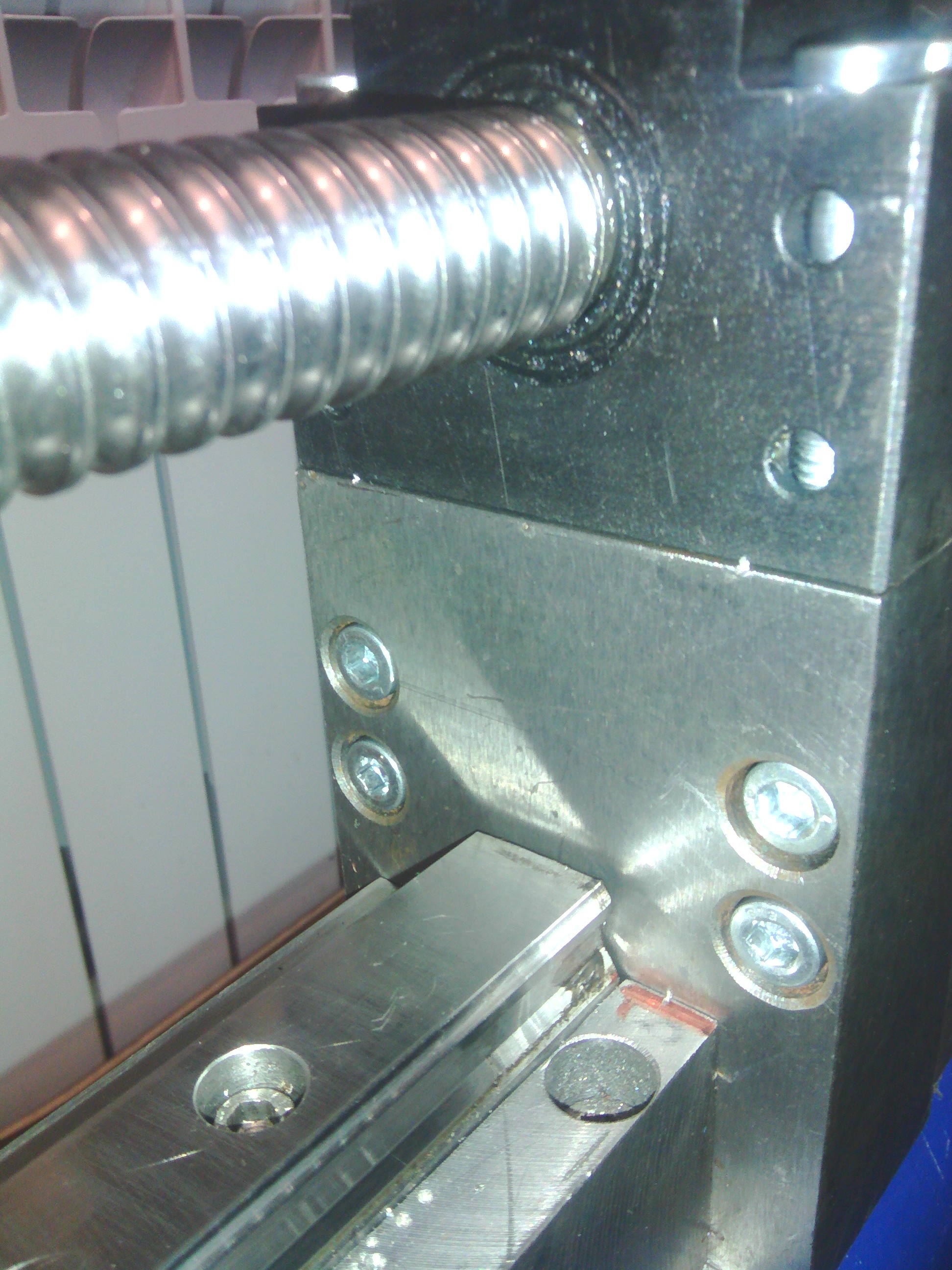

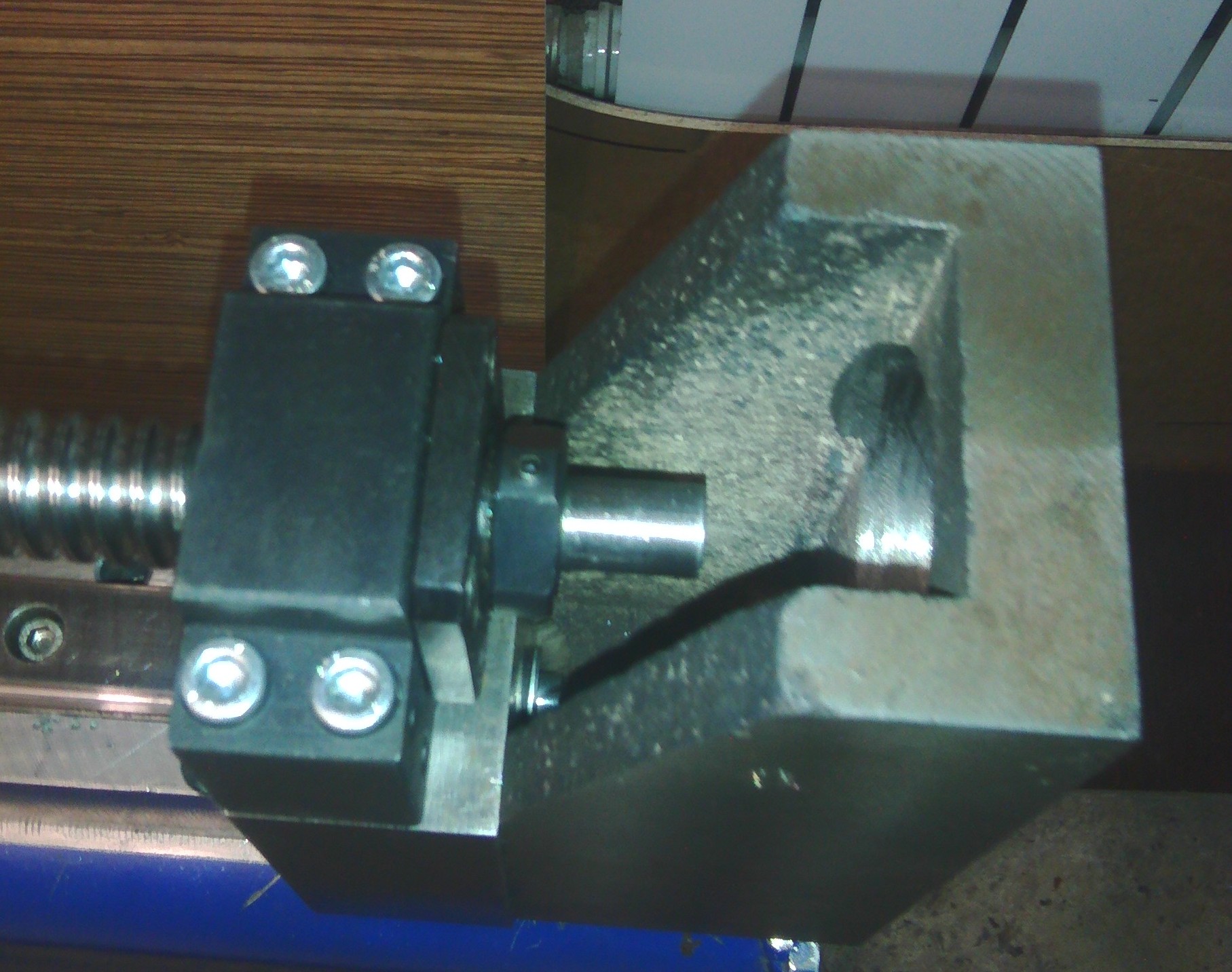

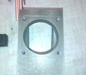

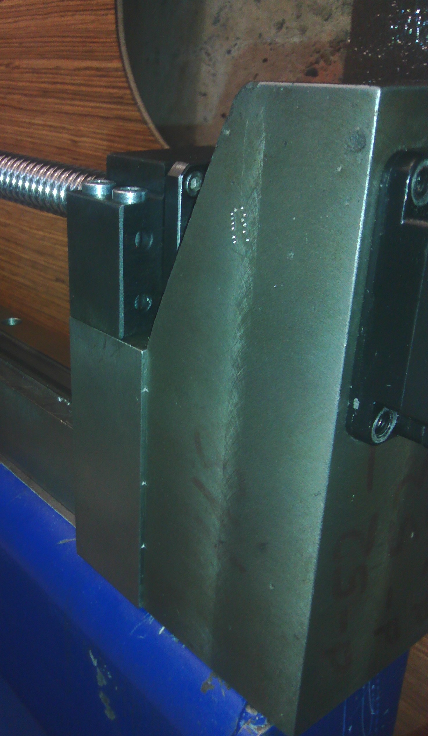

Еще удалось немного железом позаниматься.
Интересно кто и как "ловит" соосность ШВП с валом мотора?
Я для себя решил по месту размечать болты крепления моторов. заказал типа муфты с посадками +0,1 к валам и разрезал типо цанги и хомутом затягивал, очень жестко и как мне кажется точно получается, мотор совсем не провисает :good:
Единственное я под мотор растачивал отверстие больше, что бы было место для хода по сторонам.
Перед разметкой еще раз проверил установку ШВП, что бы ее больше не трогать дабы соосность не потерять.
Сами опоры закрепил так:
IMG_20151015_193145.jpg (3936 просмотров) <a class='original' href='./download/file.php?id=60805&mode=view' target=_blank>Загрузить оригинал (1006.1 КБ)</a>
Так что толстые стенки очень к стати
IMG_20151015_193216.jpg (3936 просмотров) <a class='original' href='./download/file.php?id=60807&mode=view' target=_blank>Загрузить оригинал (692.03 КБ)</a>
IMG_20151015_193202.jpg (3936 просмотров) <a class='original' href='./download/file.php?id=60806&mode=view' target=_blank>Загрузить оригинал (447.67 КБ)</a>
IMG_20151015_194144.jpg (3936 просмотров) <a class='original' href='./download/file.php?id=60808&mode=view' target=_blank>Загрузить оригинал (535.41 КБ)</a>
IMG_20151015_194201.jpg (3936 просмотров) <a class='original' href='./download/file.php?id=60809&mode=view' target=_blank>Загрузить оригинал (583.74 КБ)</a>
В конце обвел контур мотора, чтобы на него в дальнейшем ориентироваться.
IMG_20151015_202529.jpg (3936 просмотров) <a class='original' href='./download/file.php?id=60810&mode=view' target=_blank>Загрузить оригинал (781.07 КБ)</a>

Короче вся соль в штуках. Из поста выше - это как раз драйвера транзисторов собранные в отдельные сборки. Причем похоже что даже не трансформаторные, а оптические. +/- это вход оптопары, Vcc и GND - питание драйвера, IG - возможно че-то там Gate, т.е. затвор, 0U - нулевая точка, в общем маркировка роли не играет, соль в том что эти штуки - пирог с начинкой, до которой не добраться :(
