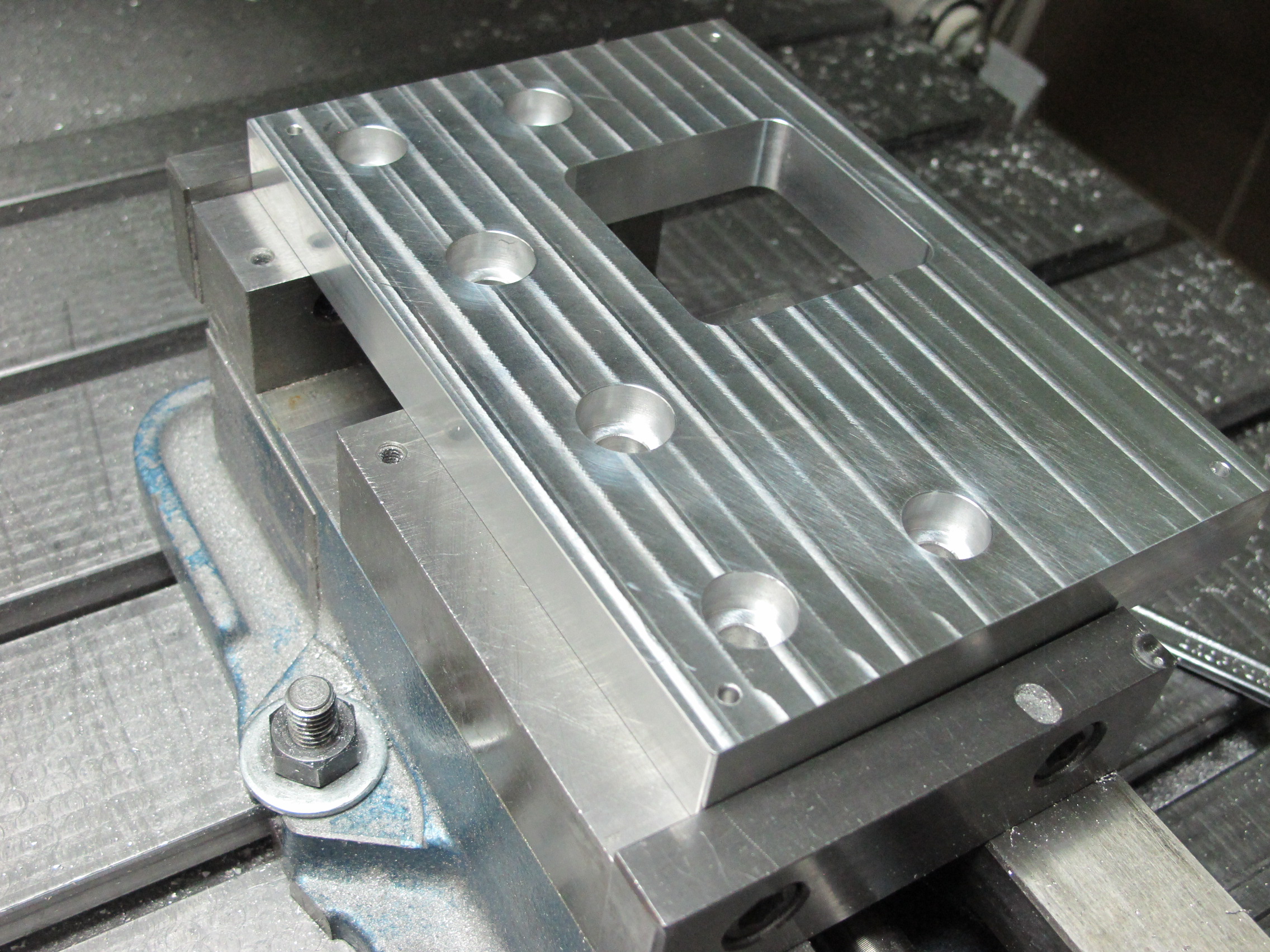

испробовал такое крепление в тисках , деталька 180 на 130
вполне нормальна выходит, быстрое позиционирование по осям и неплохо по толщине
толщина в пределах 0.025
так что хорошие тиски это не роскошь :)

А посоветуйте тиски для заготовок 550х400х60 ?
Сообщения: 5414
nik1 писал(а):ак что хорошие тиски это не роскошь
что то мне цены на хорошие тиски намекают што это пипец какая роскошь... :)
Сообщения: 8408
Такие большие заготовки можно крепить торцевыми упорами в бока или клеить
Ну а что делать :) , я брал б.у, чистокровные яповские, там вышли в 250 и доставка , такие новые штукарь стоят :)

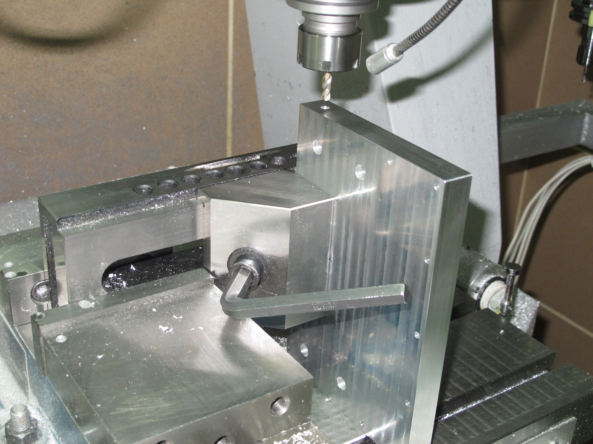

а вот так можно подлезть , если высота впритык :)
IMG_0013[1].JPG (3580 просмотров) <a class='original' href='./download/file.php?id=59733&mode=view' target=_blank>Загрузить оригинал (975.83 КБ)</a>
aegis
Сообщения: 3171
Репутация: 1810
Настоящее имя: Михайло
Сообщение aegis »
nik1 писал(а):а вот так можно подлезть , если высота впритык
на 675м я стол снимаю в таких случаях)))

Сообщения: 8408
Тут стол не снять, а 676 еще не готов :)
ну и на чпу быстро и точно это делается
