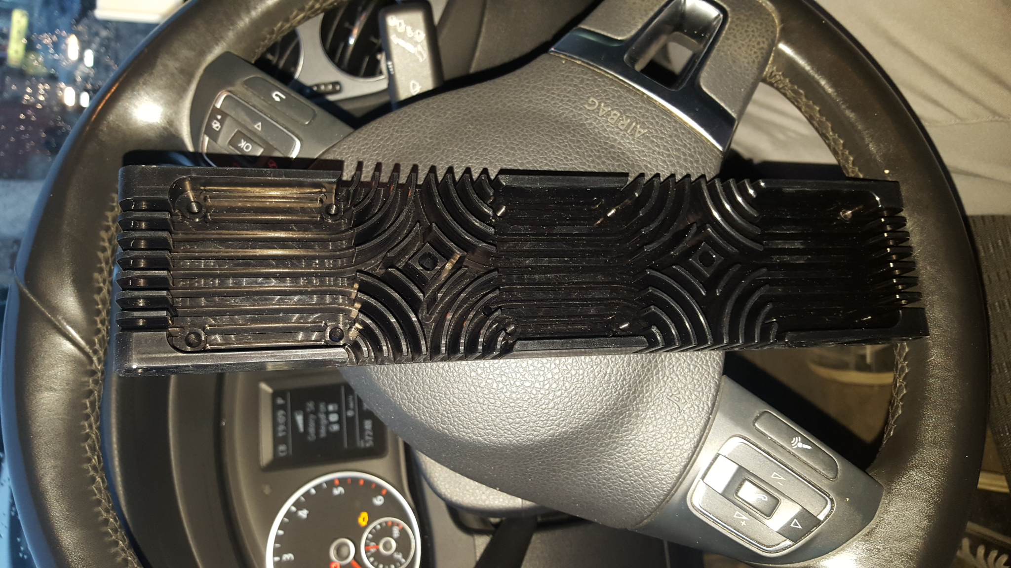

Re: чпу фрезер 600х400 по металлу
Конечный вид изделия.

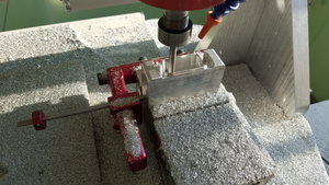

Наконецто выкусил неделю чтоб удрать куданибудь.
Продолжим извращения. На этот раз хитрая 3х стороняя деталька.

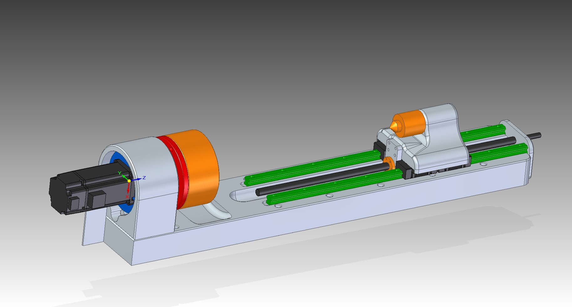

окончательный вариант 4й оси. треугольные боковины пришлось выкинуть поскольку с ними не вынеш кулачки из патрона. но основная плита стала 48мм думаю будет достаточно.
ЗБ с отдельным приводом? Автоподатчик тоже будет?
нее просто ручная крутилка.
На этом фрезере будет изготавливаться?frezeryga писал(а):окончательный вариант 4й оси. треугольные боковины пришлось выкинуть поскольку с ними не вынеш кулачки из патрона. но основная плита стала 48мм думаю будет достаточно.
да все на нем кроме основной плиты поскольку она длинней стола.
С перестановкой не вариант отфрезеровать?frezeryga писал(а):да все на нем кроме основной плиты поскольку она длинней стола.
проще на мультикаме сделать целиком.
Ок! Просто мне слишком часто говорили: " Не ищи лёгких путей"frezeryga писал(а):проще на мультикаме сделать целиком.
времени катастрофически нехватает. также я понимаю что использование профильных рельс для ЗБ не гуманно и расточительно но зато это просто и быстро.
Есть потребность их вынимать?frezeryga писал(а): треугольные боковины пришлось выкинуть поскольку с ними не вынеш кулачки из патрона.
Боковины можно съемные сделать - на винтах и штифтах.
Потребность есть как и в токарнике поскольку заготовки могут быть разные. Откручивать боковины изврат полный там 20 болтов.
frezeryga, может тогда сбокунакладки Г-образные кинуть на штифтах? мешать не будут но в то же время жесткость добавят
Как они добавят если в сечении будут нетолще самой плиты?
Нарисуй а то непойму. Сбоку у меня были треугольные.
