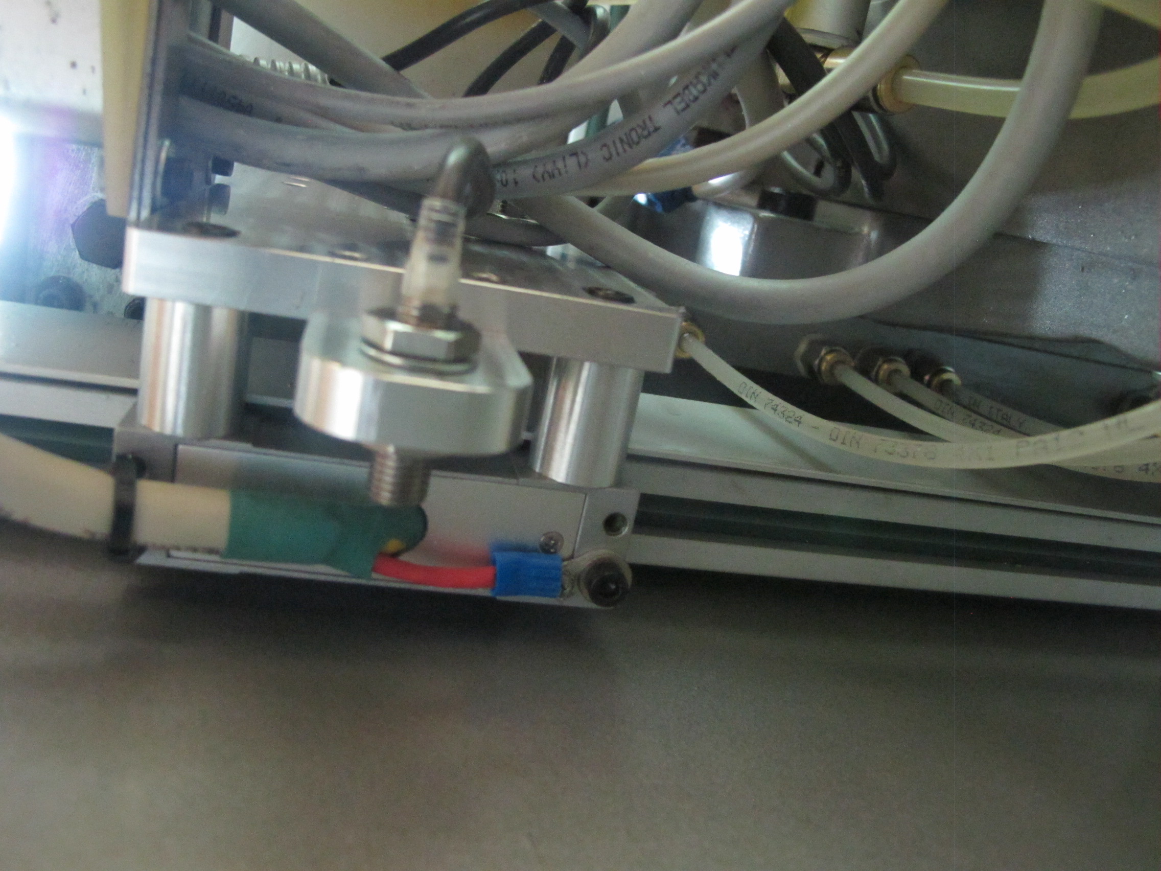

посмотрел свое сообщение - забыл картинку прицепить ....
конечно проблема не в 5 баксах чтобы конвертер купить. можно было бы его поставить на выходе кабелец - без проблем. а так куда лепить?
DSC05727.JPG (2145 просмотров) <a class='original' href='./download/file.php?id=56964&mode=view' target=_blank>Загрузить оригинал (362.27 КБ)</a>

Клей нужно срезать. Там похоже есть выводы инверсных сигналов.

Сообщения: 8408
Re: Вопрос по линейкам и комплектации станка
И так видно что есть, там где желтый конденсатор
герметик в любом случае придется снять для пайки проводов
С нижнего подстроечника снялся герметик, капни капельку клея на всякий случай

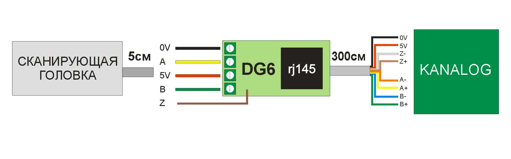

набросал схему переделки линеек. ничего не напутал?
и пара вопросов для общего понимания:
1. куда заводится индексная метка в каналоге? сигналы а и в понятно - где энкодеры. а два сигнала с индексной метки?
2. все же интересно - если бы я использовал кфлоп без каналога - куда бы заводились линейки и могу ли я в моем случае без переделки завести их в кфлоп?
DG6.jpg (2010 просмотров) <a class='original' href='./download/file.php?id=57025&mode=view' target=_blank>Загрузить оригинал (53.27 КБ)</a>

Но изоляция жил у неё такая-же слабая.
Неправда Ваша. Изоляция куда толще чем у простой витухи. Насадить разьем нет никакой возможности.
И изоляция жил из того же из чего и внешняя. На ощупь скользкая. И точно толще обычной.
