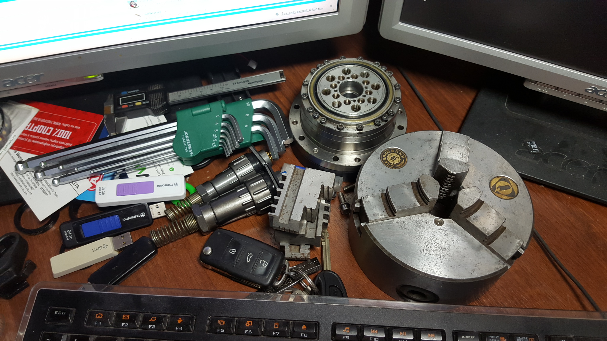

Re: чпу фрезер 600х400 по металлу
Приехал патрон 125 на 4ю ось.
20150831_205202.jpg (2486 просмотров) <a class='original' href='./download/file.php?id=57165&mode=view' target=_blank>Загрузить оригинал (937.89 КБ)</a>
Redmn
Сообщения: 853
Репутация: 1207
Настоящее имя: Иван
Откуда: Украина, Запорожье
Сообщение Redmn »
Поздравляю!И редуктор ничего так,с запасом, наверное есть планы бычка-переростка вертеть над мангалом в свободное от основной работы время))))))
Сообщения: 13713
скоро буду точить переходной фланец чтобы срастить патрон с редуктором.
niksooon
Сообщения: 2144
Репутация: 1207
Откуда: Кашира
Сообщение niksooon »
На всяк случай сумничаю.......Я себе планшайбу с юбкой точил чтоб стружка в щель не лезла и по сальнику не скребыхала......
Во...... ,даже карточку старую нашел-
планшайба.jpg (2429 просмотров) <a class='original' href='./download/file.php?id=57178&mode=view' target=_blank>Загрузить оригинал (45.53 КБ)</a>
И ещё..... Плоскости на которые патрон садиться будет наверное лучше изначально с припуском сделать, а окончательно обработать установив уже на фрезер.........
Сообщения: 13713
над подумать насчет юбки.

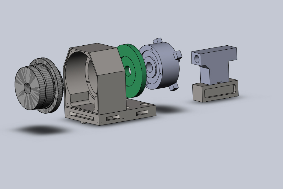

ukr-sasha
Сообщения: 3401
Репутация: 2181
Откуда: Киев, Украина
Сообщение ukr-sasha »
Я тоже балуюсь 4-й осью. :)
Сборка 4 оси.JPG (2337 просмотров) <a class='original' href='./download/file.php?id=57211&mode=view' target=_blank>Загрузить оригинал (102.9 КБ)</a>
Сообщения: 13713
ukr-sasha писал(а):Я тоже балуюсь 4-й осью. :)
А как заднюю бабку по оси выставлять?
alexandr_st
Сообщения: 108
Зарегистрирован: 08 мар 2015, 14:06
Репутация: 169
Сообщение alexandr_st »
А чего корпус-то такой дохлый? Даже 250й стол нехило колбасит, когда сталь режешь, а там веса 45кг без примочек

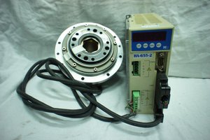

Сообщения: 9583
Не из той ли штуки, которую продавал, ось моделишь?
ukr-sasha
Сообщения: 3401
Репутация: 2181
Predator писал(а):Не из той ли штуки, которую продавал, ось моделишь?
auction-9138-050745700 1418310117.jpg (2235 просмотров) <a class='original' href='./download/file.php?id=57266&mode=view' target=_blank>Загрузить оригинал (73.65 КБ)</a>
Сообщения: 9583
ukr-sasha, Саша, я об этом писал Корпус для поворотной оси. #1 ;)
Уж больно на модели корпус похож.
ukr-sasha
Сообщения: 3401
Репутация: 2181
Хм.
Как по мне, то весьма отдаленно.
aegis
Сообщения: 3171
Репутация: 1810
Настоящее имя: Михайло
Сообщение aegis »
ukr-sasha, стенка на корпусе вообще тонкая.

Сообщения: 9583
ukr-sasha писал(а):Как по мне, то весьма отдаленно
Так я не настиваю, я спрашиваю не из неё ли? ;)
ukr-sasha
Сообщения: 3401
Репутация: 2181
aegis писал(а):стенка на корпусе вообще тонкая.
5мм боковые. Передняя стенка 28мм.
