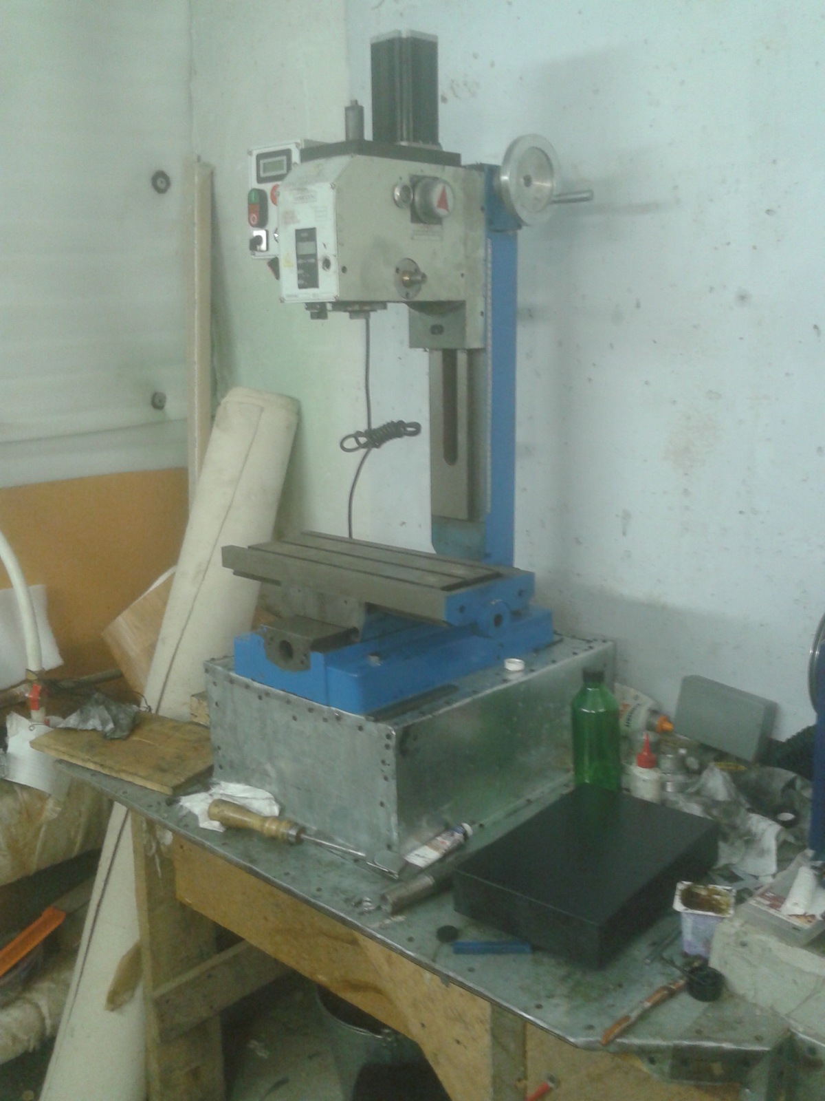

А на голову может и правда лучше 86 поставить, фотку можно как она выглядит.
Вот фотка завалялась в телефоне)

aegis
Сообщения: 3115
Репутация: 1810
Настоящее имя: Михайло
Re: оЧПУшивание фрезера. С чего начать?
Сообщение aegis »
Vossax, а швп, точнее гайки еще и не поместятся там. уверен на 90%
Михаил, а можно чуть подробней об этом?
Сообщение aegis »
Vossax, как приедет станок замерьте размер ниши и сравните с размерами гаек швп из каталогов

Vossax, не мне верхняя часть интересна где винт
