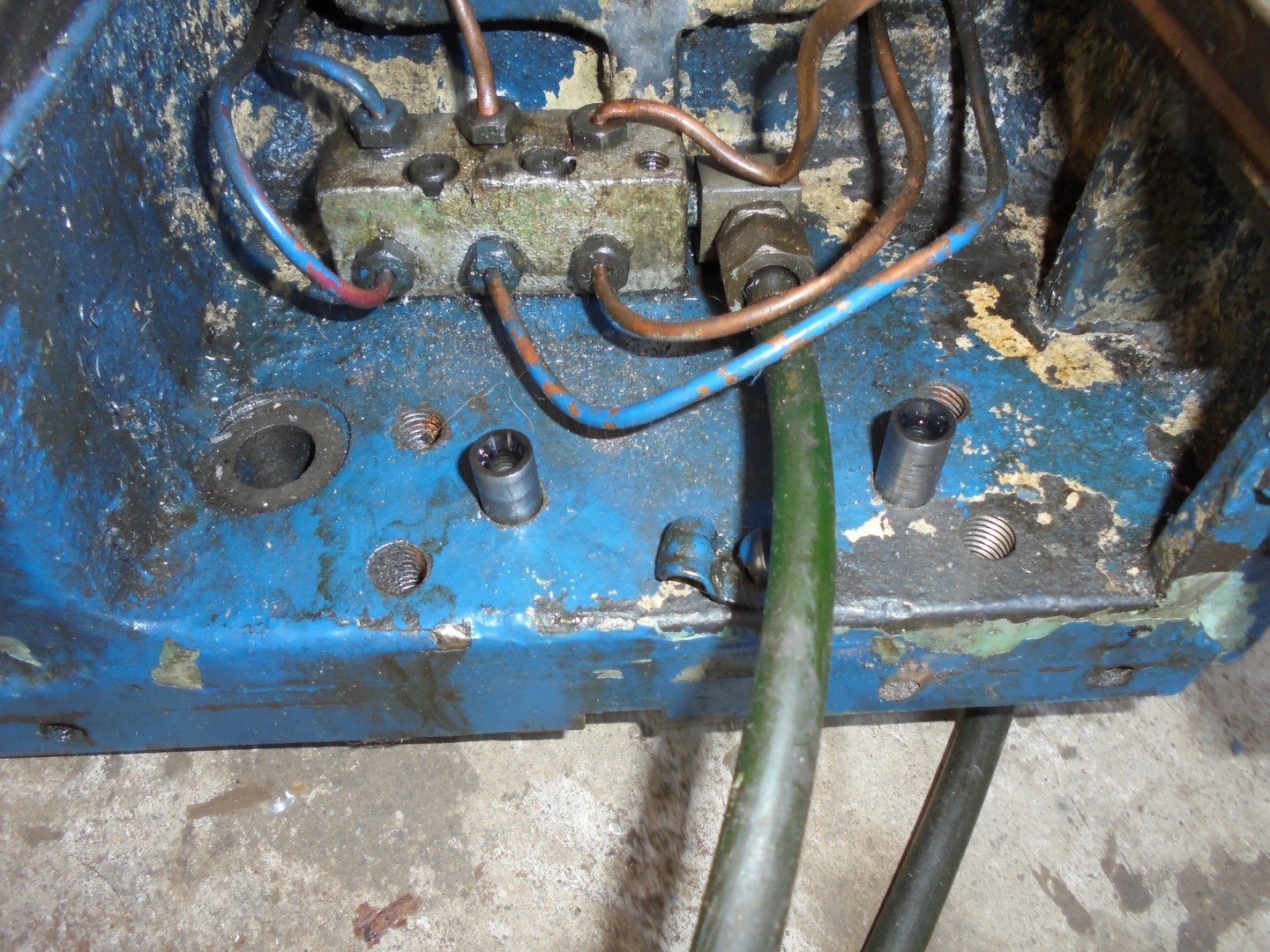

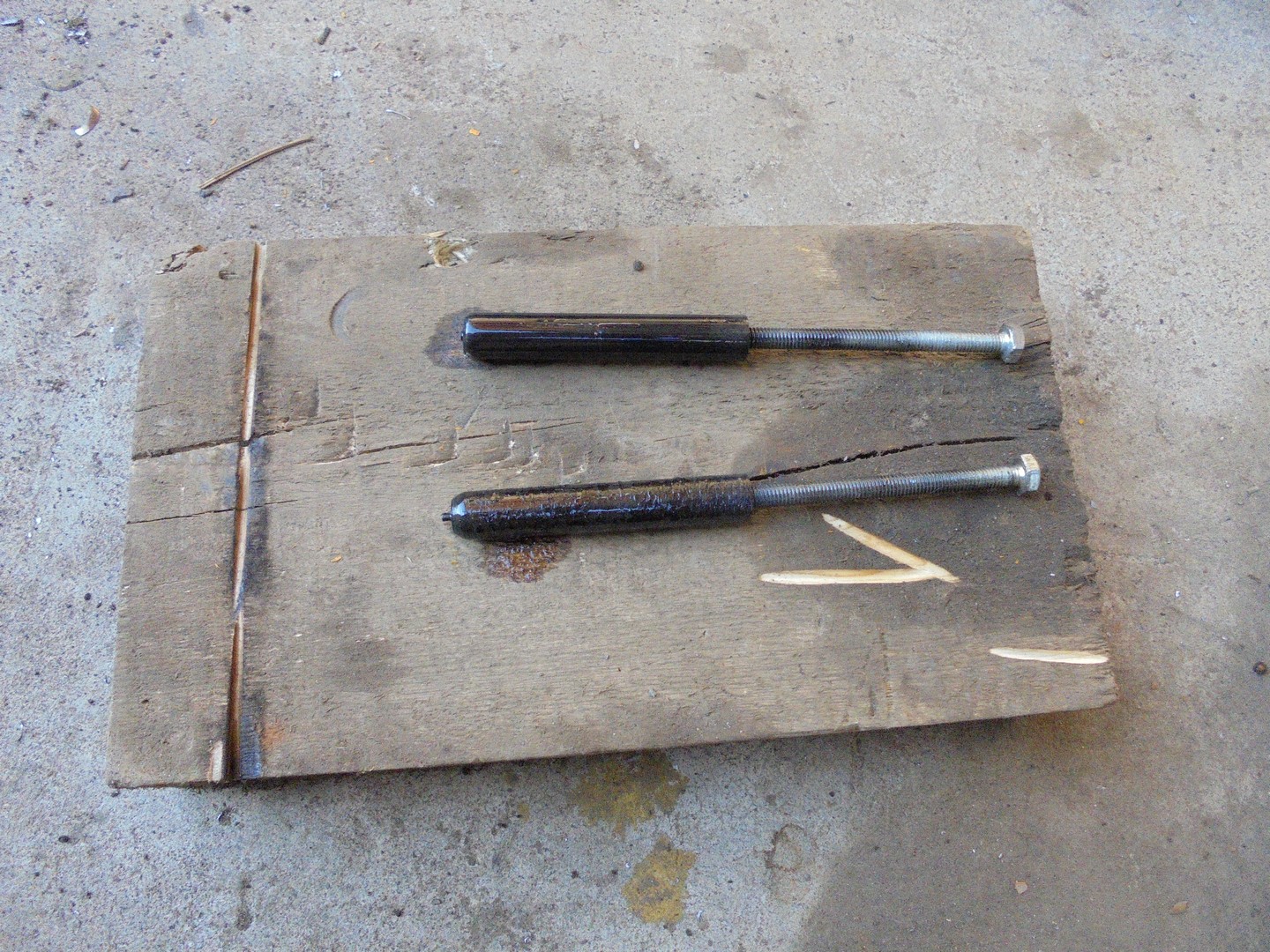

тоже был вопрос по конусным разверткам, купил на чипе без проблем 1;50 по моему они называются, бывают от 2 и до больших, кроме 7 я взял сразу с 2 до 12 через милиметр, копейки какието заплатил, 5-10 уе, и незаписывал даже, в моей конверсии сильно мне помогли, почти всеотверстия под конусные штифты поправлял, да и новые корпуса гаек швп устанавливать,,,

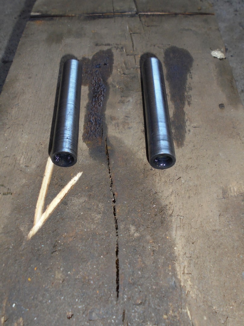

Взял сталь Х40, и выточил из нее штифты длиной 70мм. В начале ф11,95 в конце ф12,02. Внутри нарезал резьбу М6 чтоб штифты вытаскивать можно было при необходимости. Нагрел автогеном, закалил в масле, шлифанул наждачной.
Все! Ловкость рук и никакого мошенничества :)
DSC03326 (Копировать).JPG (3997 просмотров) <a class='original' href='./download/file.php?id=54918&mode=view' target=_blank>Загрузить оригинал (595.26 КБ)</a>
DSC03327 (Копировать).JPG (3997 просмотров) <a class='original' href='./download/file.php?id=54919&mode=view' target=_blank>Загрузить оригинал (218.38 КБ)</a>
DSC03331 (Копировать).JPG (3997 просмотров) <a class='original' href='./download/file.php?id=54920&mode=view' target=_blank>Загрузить оригинал (486.6 КБ)</a>

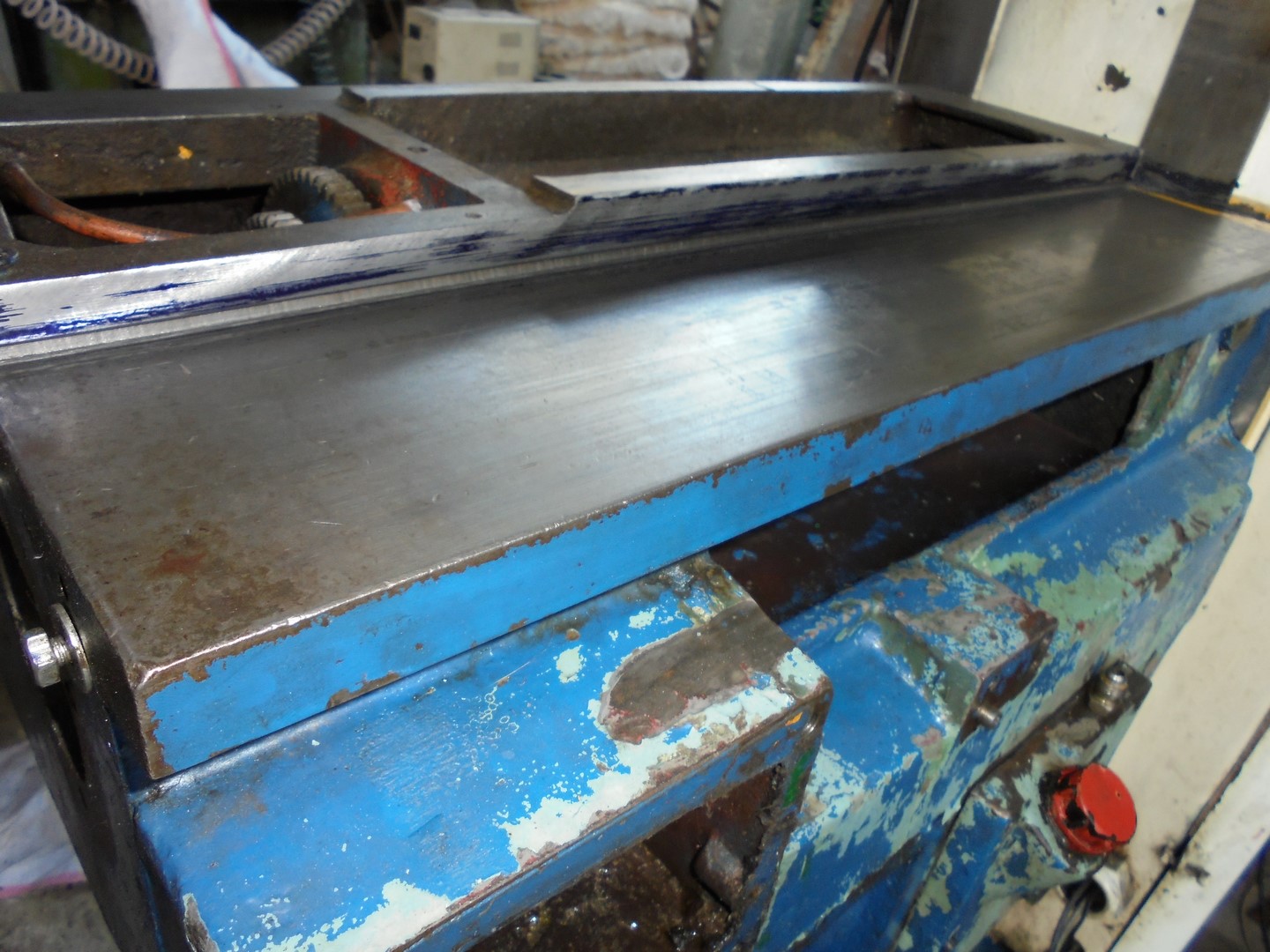

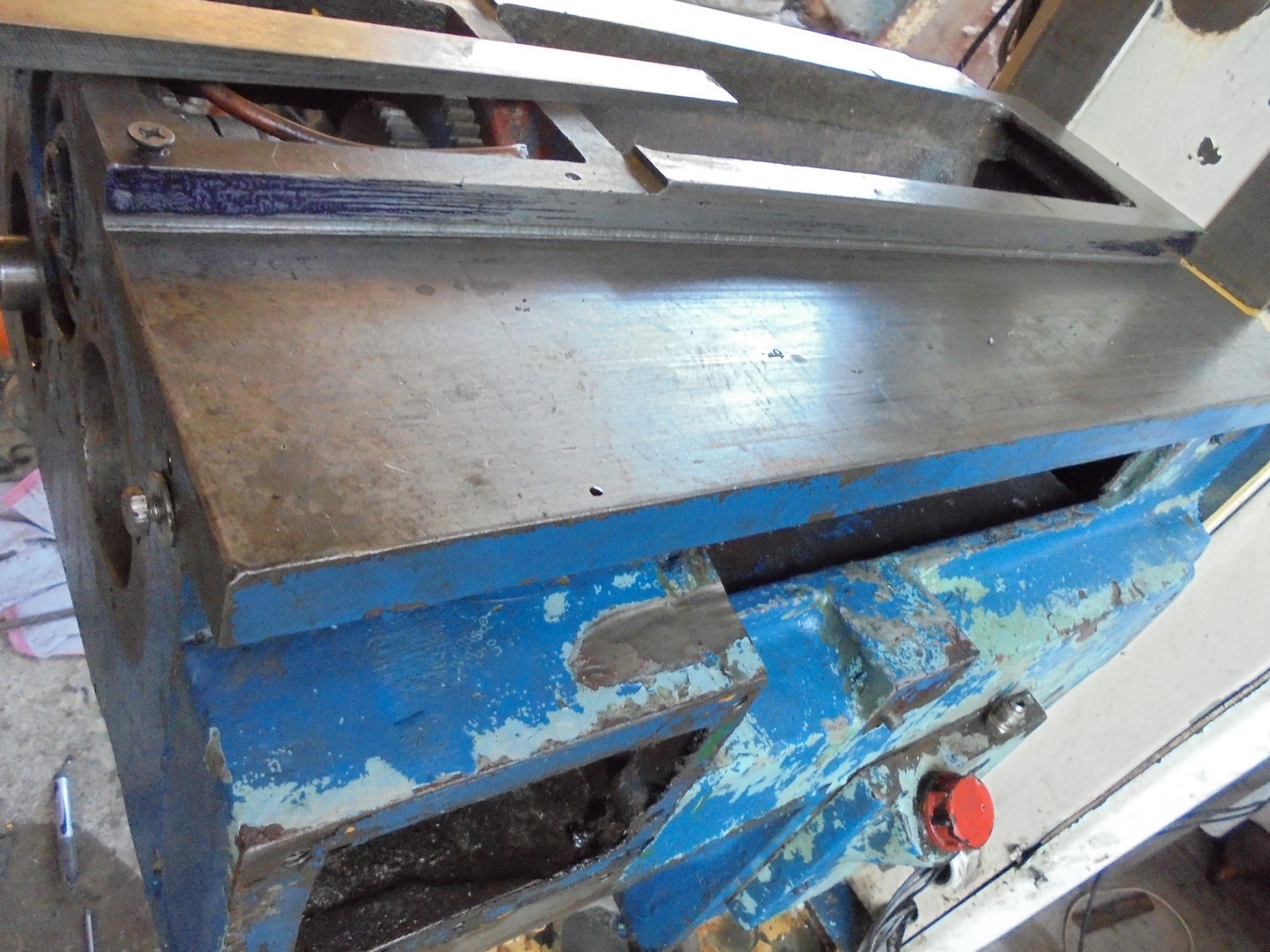

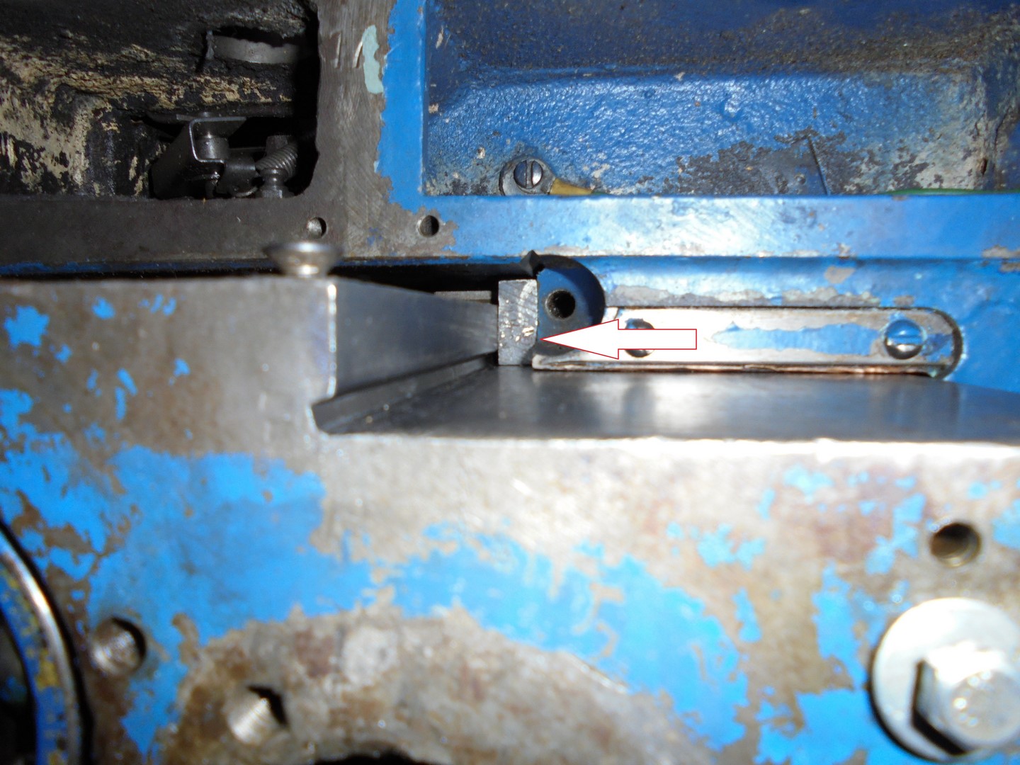

Покажу еще сверх скрытые фотки. Приложили линейку к направляйкам выработка такая )( . Если клин подтянуть как нужно, то в крайних положениях оси Y клинит.
DSC03333 (Копировать).JPG (3945 просмотров) <a class='original' href='./download/file.php?id=54935&mode=view' target=_blank>Загрузить оригинал (381.66 КБ)</a>
Подшабрил, и теперь нормаль ездит с затянутым клином ;)
DSC03336 (Копировать).JPG (3945 просмотров) <a class='original' href='./download/file.php?id=54936&mode=view' target=_blank>Загрузить оригинал (312.85 КБ)</a>

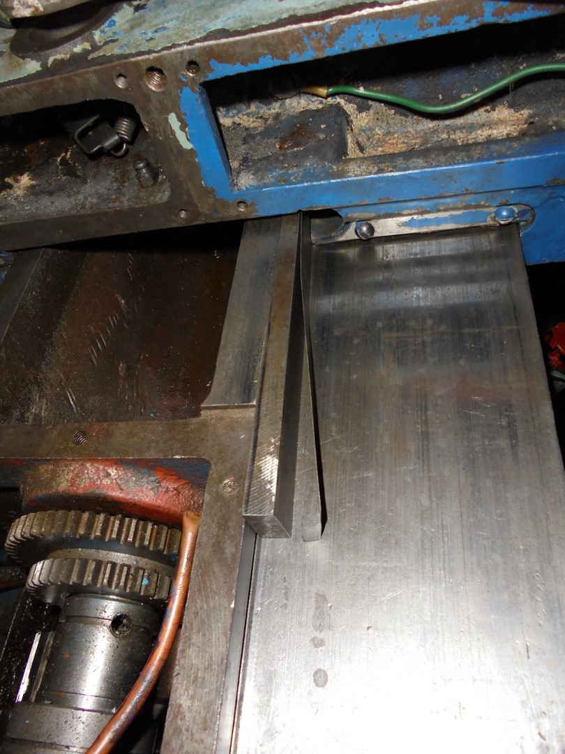

После шабрения клин "провалился" и регулировочными винтами его уже не поджать.
DSC03339 (Копировать).JPG (3920 просмотров) <a class='original' href='./download/file.php?id=54938&mode=view' target=_blank>Загрузить оригинал (314.88 КБ)</a>
Вырезал полоску из стали 0,2мм
DSC03340 (Копировать).JPG (3920 просмотров) <a class='original' href='./download/file.php?id=54939&mode=view' target=_blank>Загрузить оригинал (323.72 КБ)</a>
и подложил под клин
DSC03342 (Копировать).JPG (3920 просмотров) <a class='original' href='./download/file.php?id=54940&mode=view' target=_blank>Загрузить оригинал (239.64 КБ)</a>

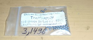

Ставим ШВП на Y. Винт, гайка старая, а вот шарики решили поставить чуть больше на + сотку примерно. Примерно, потому как старые шарики не померить все разного размера :pssdoff: Лижбы влезли :roll:
DSC03348 (Копировать).JPG (3918 просмотров) <a class='original' href='./download/file.php?id=54941&mode=view' target=_blank>Загрузить оригинал (259.67 КБ)</a>

aftaev писал(а):Вырезал полоску из стали 0,2мм и подложил под клин
Теперь всё нормально?
Сообщения: 34042
Re: установка ЧПУ на 6Т80Ш
Predator писал(а):Теперь всё нормально?
Да.
Шарики в гайку влезли, крутится теперь с натягом :)

aftaev писал(а):Подшабрил, и теперь нормаль ездит с затянутым клином
А чем ты шабришь? Сколько времени ушло на ластохвост?
