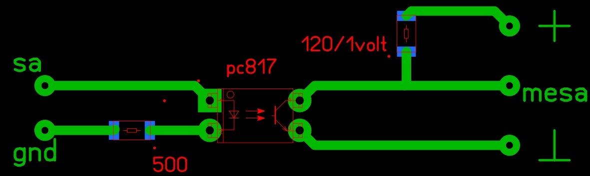

Вечером мозг остыл от работы. подумал.
Если у тебя один импульс на оборот шпинделя то частота там небольшая.
Даже если 60000 ОБ\мин (в чем я ооочень сомневаюсь) частота будет 1000герц.
Пойдут и простые оптроны РС817.
Если не ставить буферы то надо при отключеном энкодере померять что за напруги висят на входе в контроллер.
Если плюс то оптрон вешать между входом и минусом. Если минус то оптрон между входом и плюсом. И резистор незабудь!
Таким макаром можно несильно нагрузить энкодер. Но настоятельно советую буфер поставить.

По даташиту значит так. падение напруги на светодиоде оптрона 1.2-1.4вольта. минимальный "гарантированый" ток открытия оптрона 5милиампер.(возьмем примерно 7милиампер)
Питание наше 5вольт - 1.4вольта=3.6вольт остается. из него надо получить 0.007ампер
3.6/0.007=514ом. близкий 540ом или 470ом или (два по килоому паралельно)=500ровно.
Как то так

Чет не работает...
Подключил как на схеме.
Если измеряю вольтаж после резистора, получаю около 1В и походу оптопара не открывается...
Или ее надо было последовательно фазе А подключить?

Nick писал(а):На одном разъеме драйвера шпинделя естьпровода Sa Sb Sc +5v Gnd. На фазах появляется сигнал со сдвигом по 1 такту на оборот длинной наверное около 1/3 оборота.
Я думаю подключить его, но эти 5v и Gnd, ни с кем не согласованы.
Можно ли притянуть Gnd к источнику питания, который питает месу?
Исходя из сказанного можно предположить, что ты намерял сигнал между Sa и GND
Nick писал(а):Подключил как на схеме.
А тут ты почему-то пытаешься получить этот сигнал между Sa и +5V. :thinking:

сигнал я думаю и так пролезет.сорее всего на выходе не подтянул резистором оптрон.
1111.JPG (4778 просмотров) <a class='original' href='./download/file.php?id=54214&mode=view' target=_blank>Загрузить оригинал (96.9 КБ)</a>

если между sa и 5вольт нижний(gnd) к SA... верхний(sa) к +5volt

raddd писал(а):сорее всего на выходе не подтянул резистором оптрон.
Там он меряет после резистора, а не после оптрона.
Если у энкодера открытый коллектор PNP, то так и будет, даже если внутри стоит подтяжка к земле, ибо она там кОм 10.

UAVpilot писал(а):Там он меряет после резистора, а не после оптрона.
невнимательно прочел...
пробуй так http://www.cnc-club.ru/forum/download/f ... =54214&t=1

Пока никак, вроде перепаял по новой схеме и всеравно ничего не видно....

С буфером пробуй.. может тока нехватает оптрон открыть..
