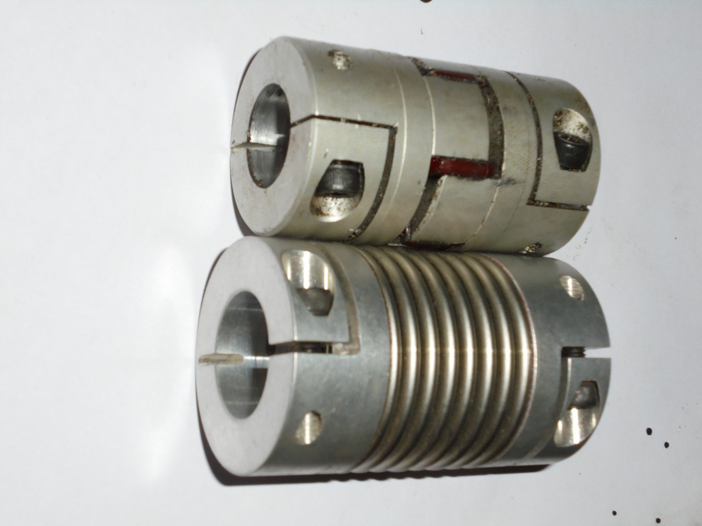

Начали искать люфты. То что люфт в винте большой это понятно. Заметили что муфта с мягкой вставкой оказалась какой :) Когда серва на удержании и если покрутить винт руками видно как мягкая вставка гнется и люфтит.
Поменяли муфту на сильфоную.

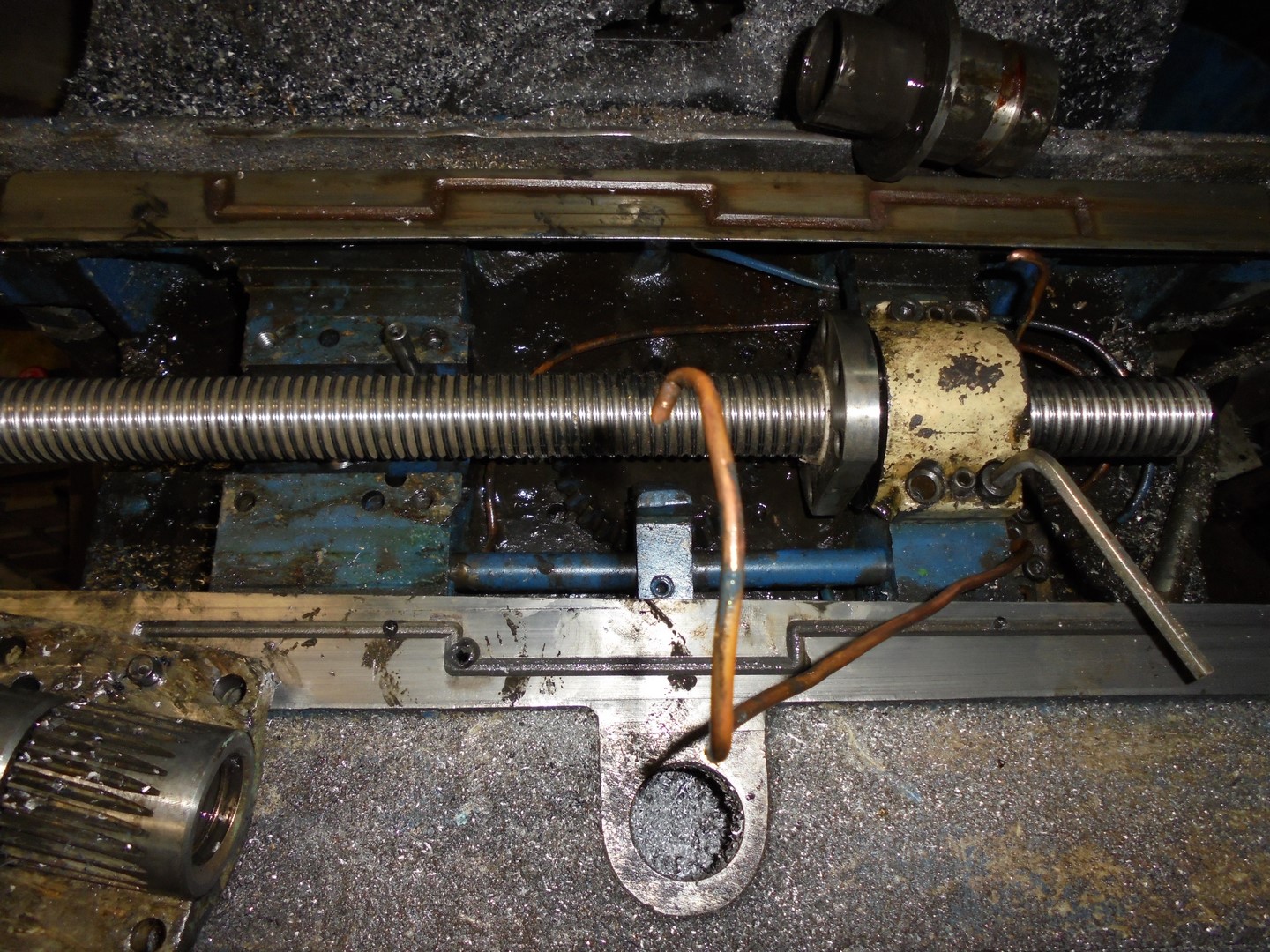

Будем ставить ШВП 3205 на Х. Думал ШВП проблемно поставить много там всяких хитрых железок было. А выяснилось что гайка ф50мм садиться как родная в станину и достаточно закрутить хомут(желтым) и усе готово :hehehe: Нужно только концы ШВП проточить, имея токарный ЧПУ который умеет точить любую резьбу стало намного проще ;)

aftaev писал(а):Начали искать люфты. То что люфт в винте большой это понятно. Заметили что муфта с мягкой вставкой оказалась какой Когда серва на удержании и если покрутить винт руками видно как мягкая вставка гнется и люфтит.
Ну так у тебя там нагрузки на этой муфте какие? Вот и прогибается.
Может муфту по толще поставить?
Сообщения: 34042
Re: установка ЧПУ на 6Т80Ш
Nick писал(а):Ну так у тебя там нагрузки на этой муфте какие? Вот и прогибается.
Если взять в руки и крутить половинки в разные стороны то вроде люфтов не видно, да и муфта очень жесткая по сравнению с сильфонной. А когда стоит на станке, с одной стороны серва держит, с другой стороны винт. Если покрутить винт руками видно будет люфт в этой муфте ;)
Размеры этой муфты 65мм ф40мм. Для ЧПУ такие муфты не стоит ставить ;)

aftaev писал(а):Для ЧПУ такие муфты не стоит ставить ;)
Сдаётся мне, что вставка от масла и сож просто потеряла былые свойства и несколько размягчилась.

NKS писал(а):Сдаётся мне, что вставка от масла и сож просто потеряла былые свойства и несколько размягчилась.
Я короче описал это - муфта кака :hehehe:

А ты эксперимент проведи когда ШВП воткнёшь, поставь её обратно и сравни с сильфонкой ( если, конечно, интересно ) :)
Сообщения: 34042
NKS писал(а):А ты эксперимент проведи когда ШВП воткнёшь, поставь её обратно и сравни с сильфонкой ( если, конечно, интересно )
В 166 посту сделал эксперимент - был контроль с этой муфтой, а во втором тесте поджал клинья на станке и на муфту нагрузка поболя и результат видно в цифрах.
Да там и так видно какой зазор в этой муфте ;)

Это да. Я к тому что нагрузки при вращении трапеции и швп несравнимы. А так всё верно-эластичная муфта должна быть эластичной :)

aftaev писал(а):А выяснилось что гайка ф50мм садиться как родная в станину и достаточно закрутить хомут(желтым) и усе готово :hehehe:
А гайку из хомута не выдернет? Родная гайка похоже удерживается от осевых перемещений за специальную проточку на ней.
