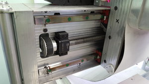

Седня смазывал станок через 500часов наработки. Грязи под защитой совсем немного что радует.
20150707_135243.jpg (2687 просмотров) <a class='original' href='./download/file.php?id=53659&mode=view' target=_blank>Загрузить оригинал (694.71 КБ)</a>

А в каком состоянии ремни и шкивы?
Сообщения: 13713
Re: чпу фрезер 600х400 по металлу
В отличном. Что им будет? Вон ремни грм по 100000км ходят при худших условиях. А этих на всю жизнь станка может хватить.
Сообщения: 22776
А насколько сильно ты натягивал ремень? Винт не подгибает?
Сообщения: 13713
Я незнаю как сильно а как нет. На глазок если перетянуть то слышно что ему тежело. Натягивал максимально возможно но чтобы при этом крутилось легко и тихо. Винт врятли согнет нет там такой натяжки.
Сообщения: 13713
Ну и поленился я зделать нормальный механизм натяжки. Натяжка у меня путем подбора подкладок под крепеж сервы.
