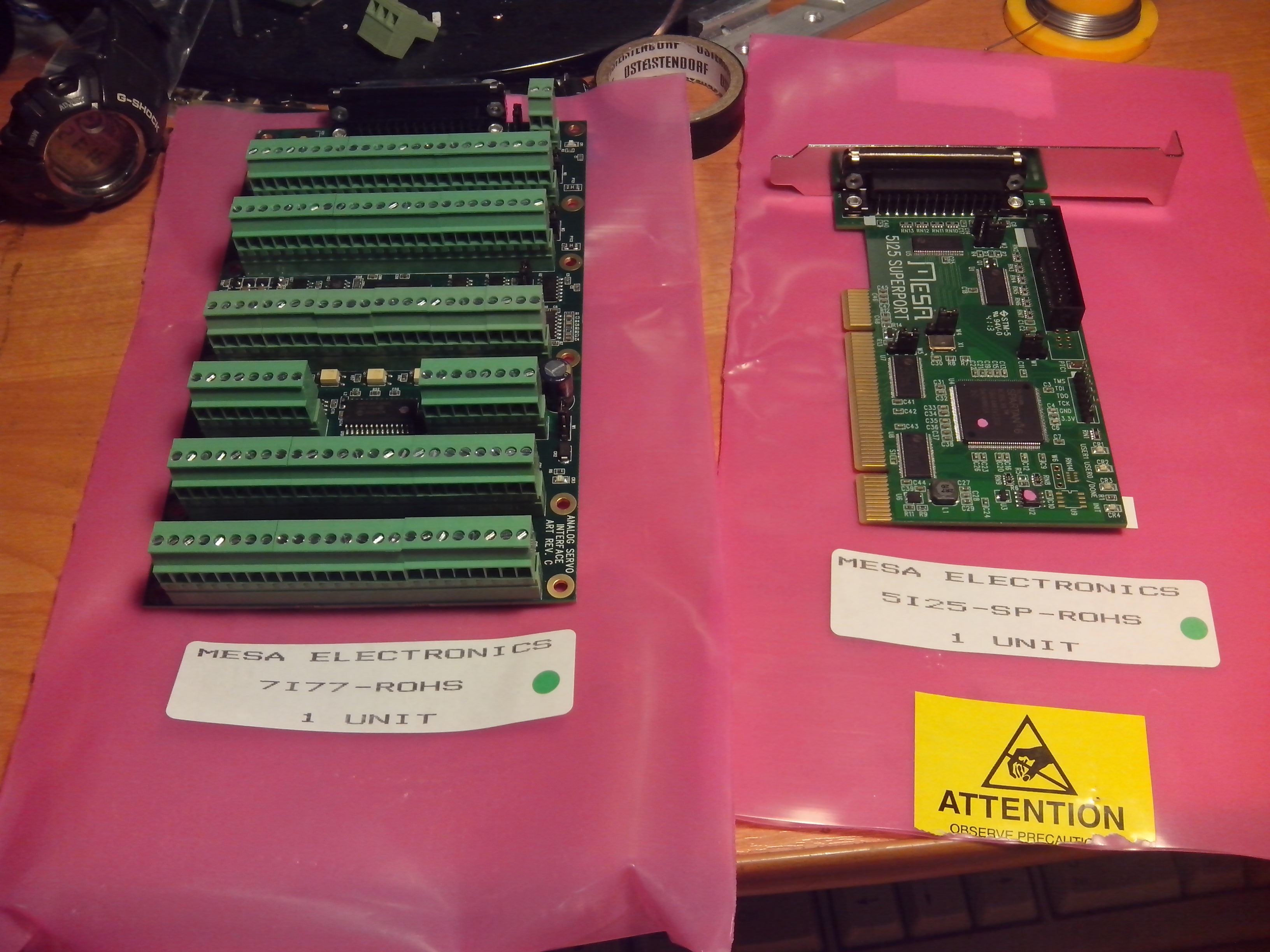

Еще приехали платки mesa :)

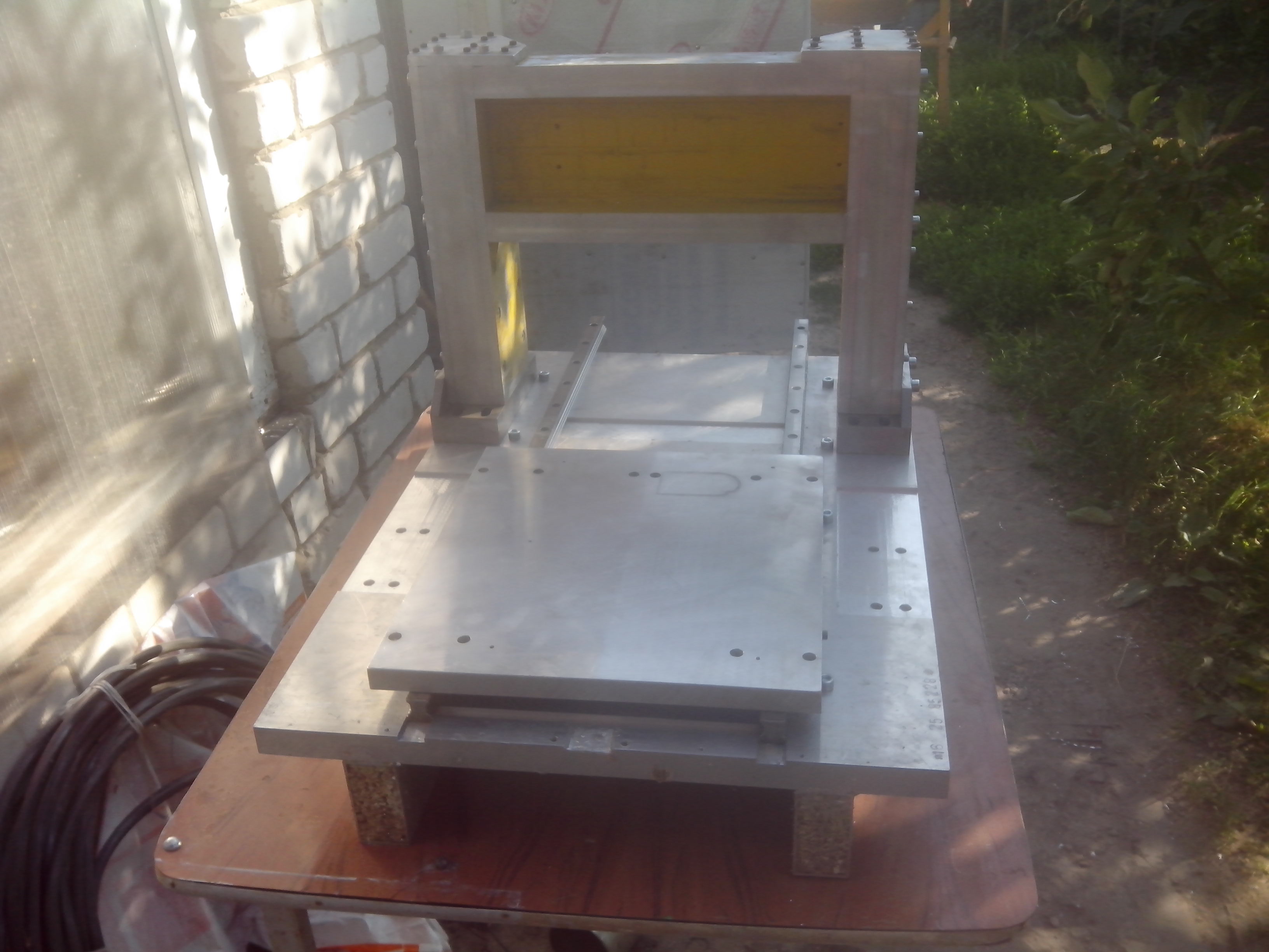

Только забрал из лап почты.
IMG_20150515_211505.jpg (3685 просмотров) <a class='original' href='./download/file.php?id=50297&mode=view' target=_blank>Загрузить оригинал (714.5 КБ)</a>

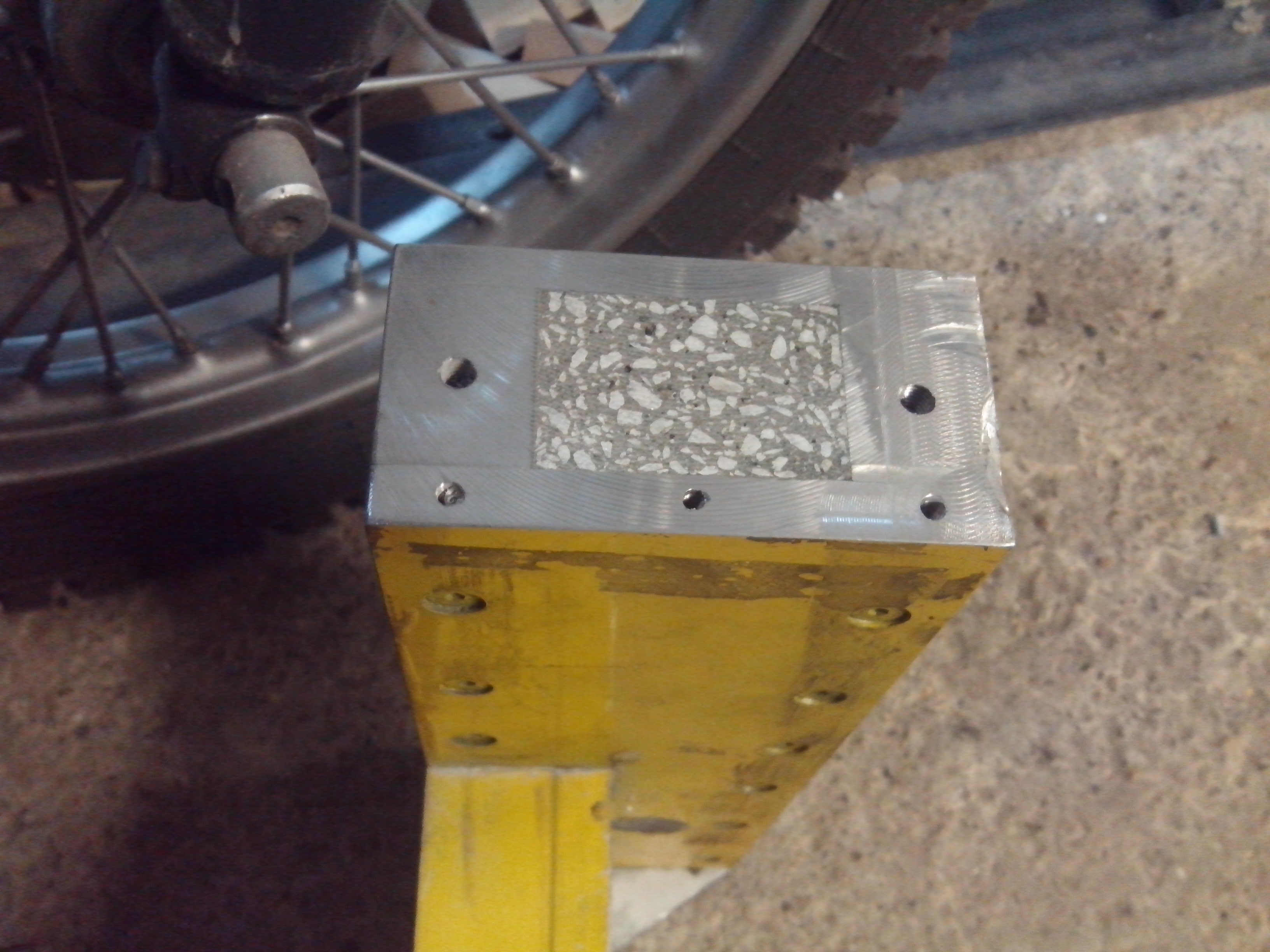

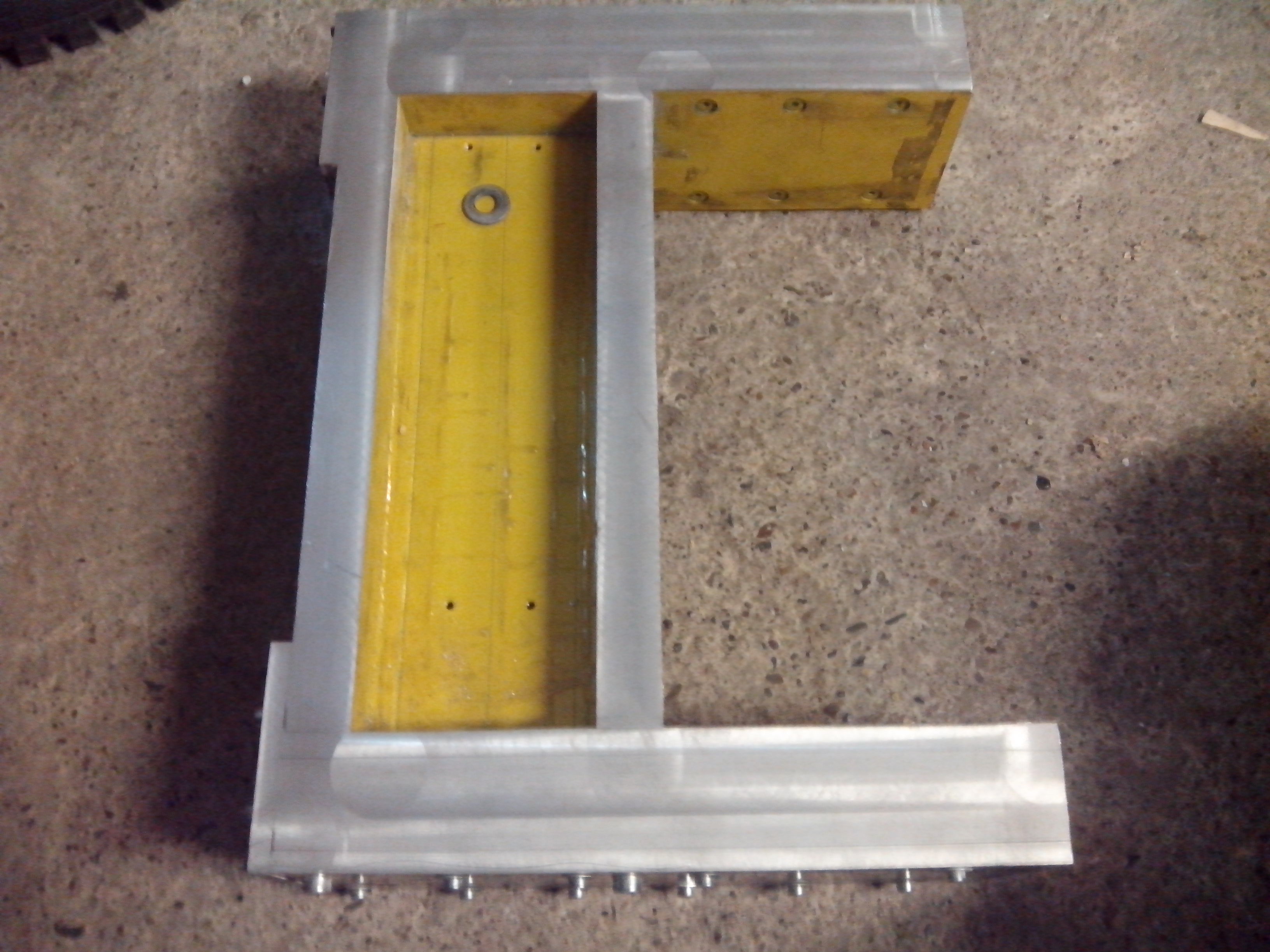

Наконец-то обработали портал. Даже бетон загрызли :) На бетон станочники сильно ругались, хотхотя и были честно предупреждены.
IMG_20150618_213750.jpg (3564 просмотра) <a class='original' href='./download/file.php?id=52629&mode=view' target=_blank>Загрузить оригинал (736.87 КБ)</a>
IMG_20150618_213822.jpg (3564 просмотра) <a class='original' href='./download/file.php?id=52630&mode=view' target=_blank>Загрузить оригинал (699.81 КБ)</a>
Сообщения: 3653
Re: Не гравер, но маленький фрезер. В процессе.
Блин, бетон обработался конечно просто песня =)

Мрамор всяко лучше гранита пилится :)

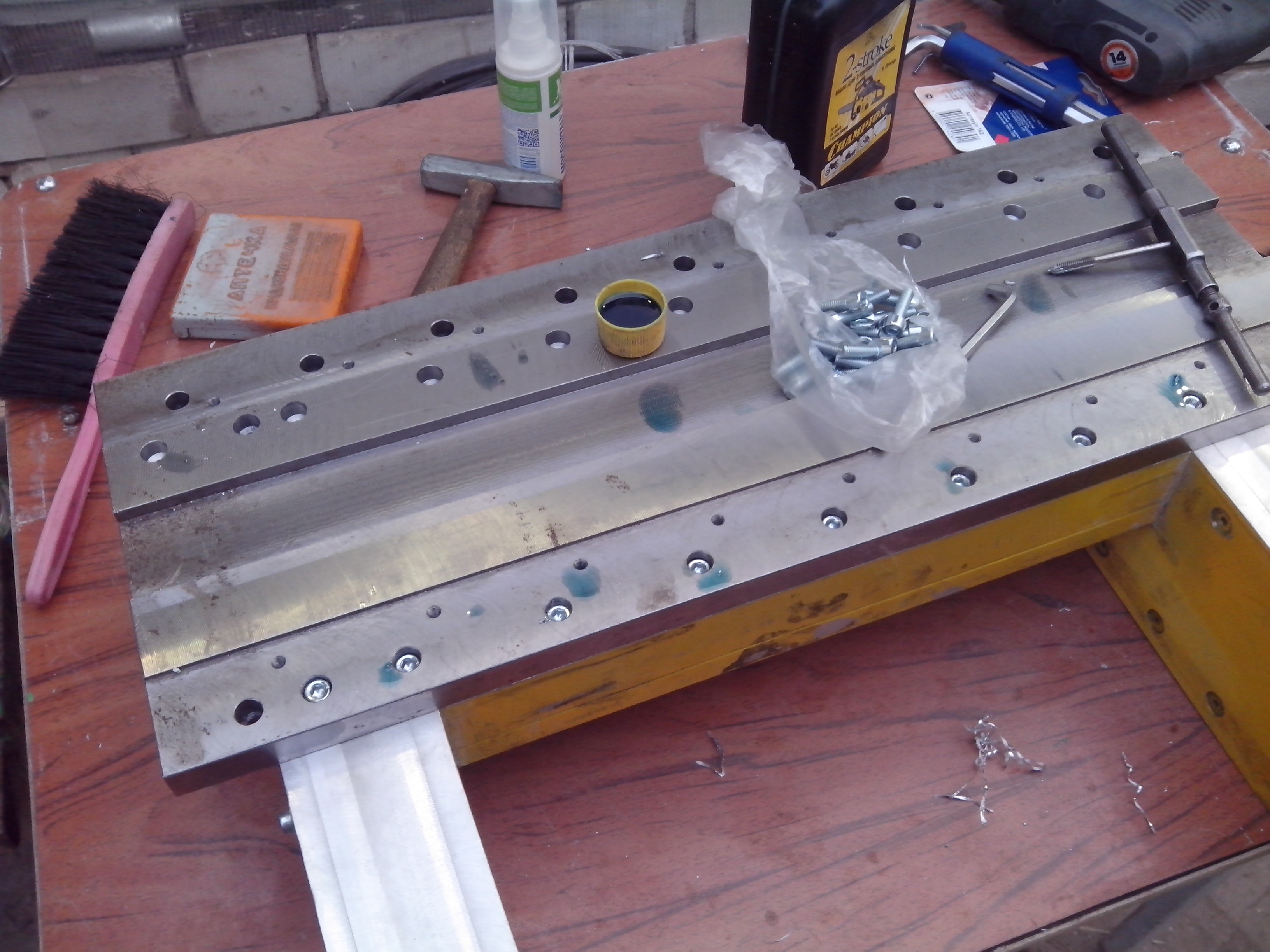

Сегодня "поженил" плиту оси игрек и основание оси зед. И тут вопрос возник, достаточно ли 6ти винтов м5 прочностью по дин 8.8 для надежной фиксации? Масса оси зед со шпинделем около 20кг. Толщины плит 15-20мм, сталь.
Сообщения: 9583
Чтобы распознать изделия из углеродистой стали стоит обратить внимание на особые обозначения - прочность болтов: 8.8, 10.9, 12.9 и другие.
Это значит, что данный вид креплений отличается высокой степенью выносливости металла.
Первое обозначение – это 1/100 от общей прочности, которая измеряется в МПа.
В том варианте, когда 8.8 первая 8 обозначает 8 х 100 = 800 МПа = 800 Н/мм2 = 80 кгс/мм2.
Следующая цифра будет обозначать текучесть по отношению к прочности. Она насчитывается как 8 х 8 х 10 = 640 Н/мм2.
Взял отсюда Рассчет нагрузки на болт

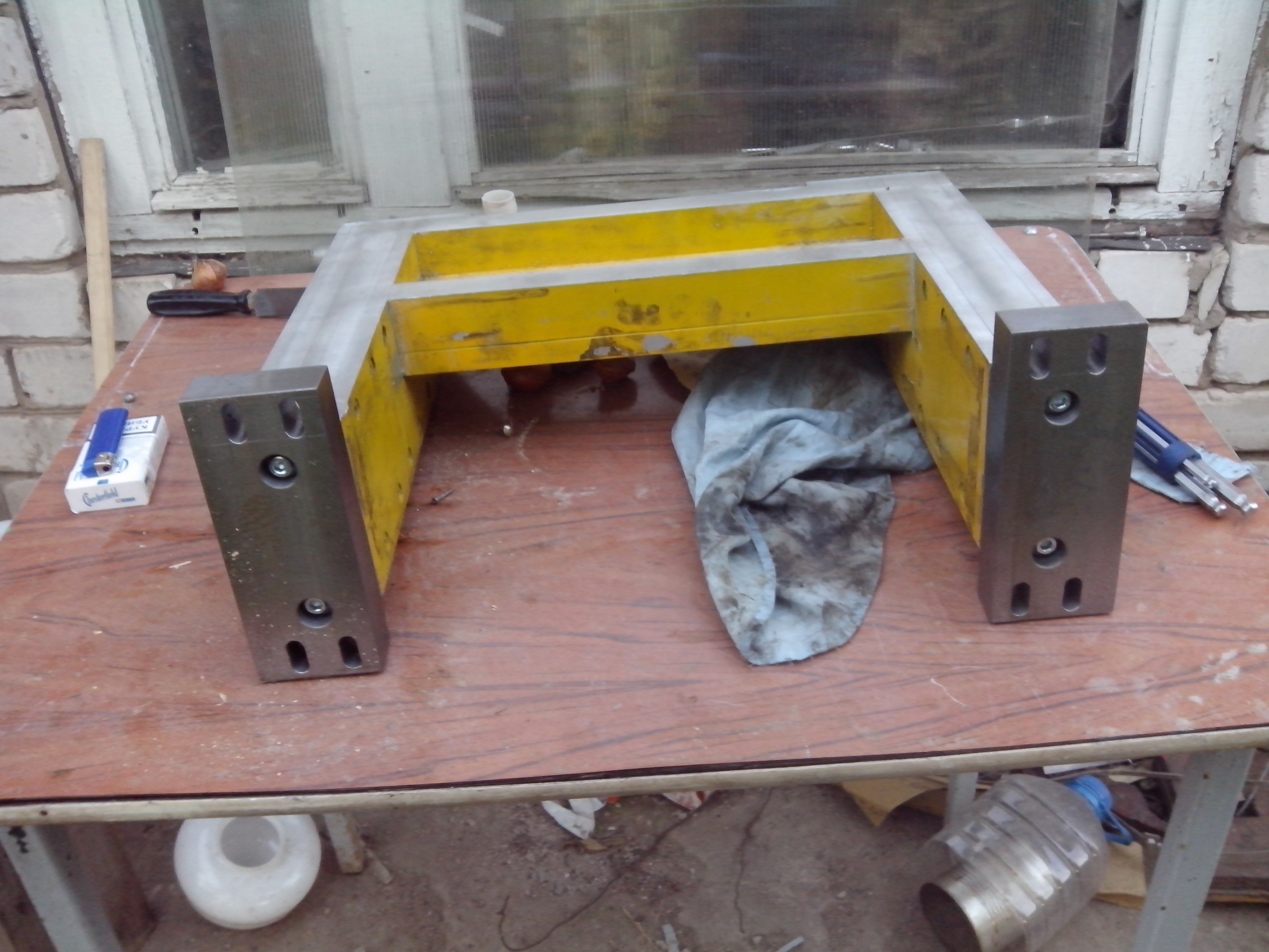

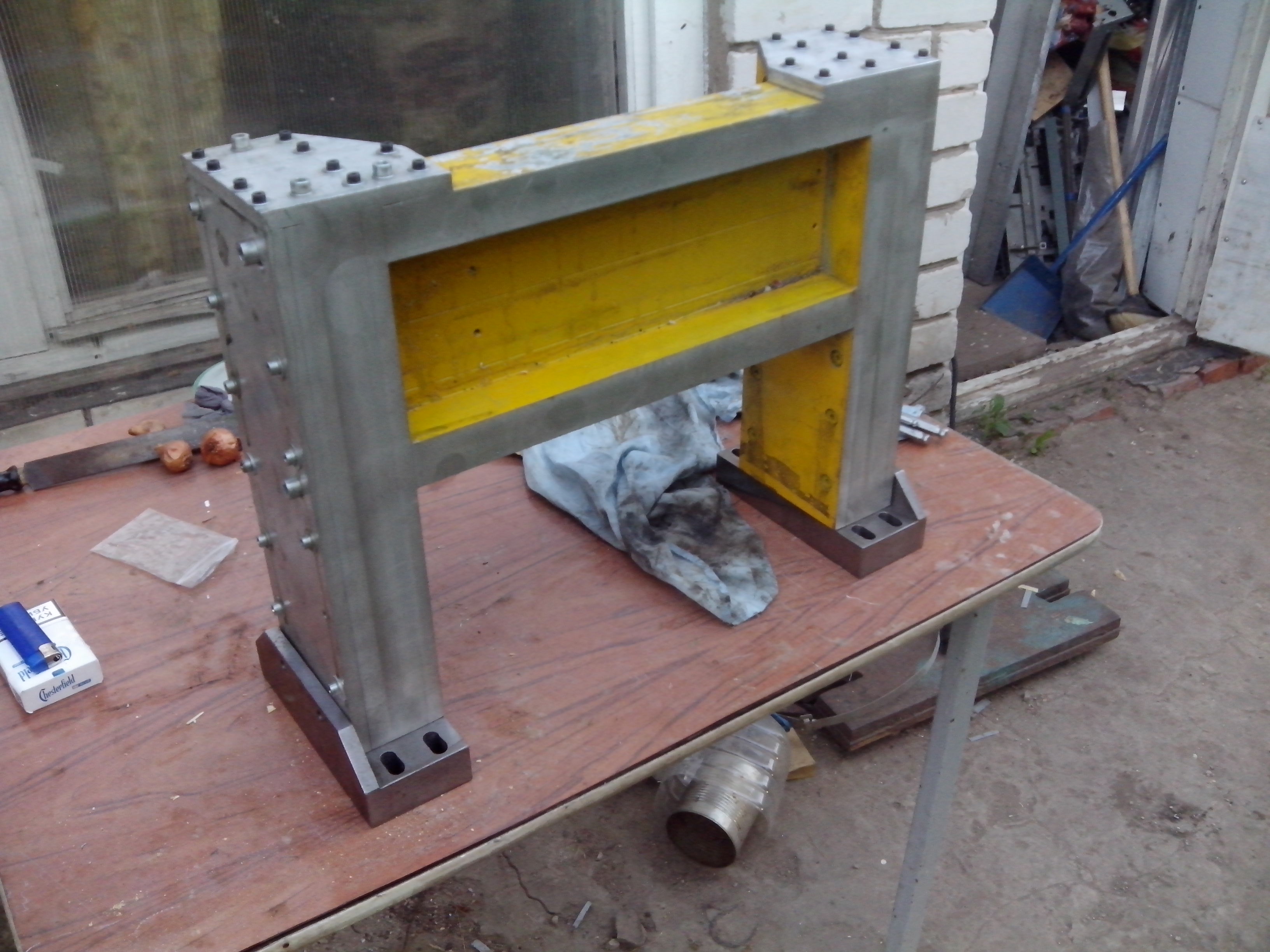

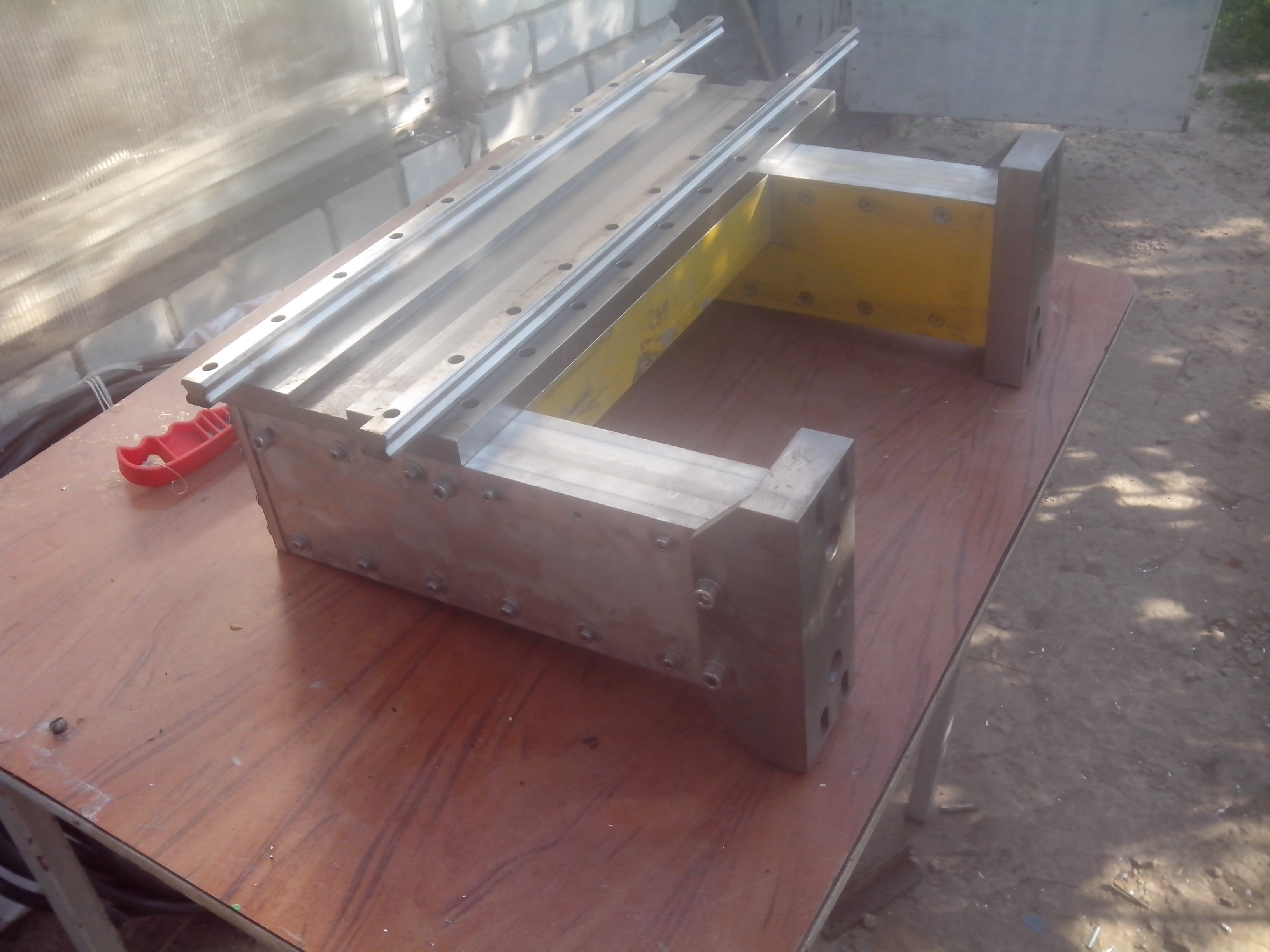

Еще железки. Хранились всю зиму в неотапливаемом помещении, но вд40 не зря придумана, работает. Ржи нет :)
Лапы портала выполнены из стали толщиной 30 мм, имеют пазы для регулировки положения.
IMG_20150625_200702.jpg (3387 просмотров) <a class='original' href='./download/file.php?id=53034&mode=view' target=_blank>Загрузить оригинал (667.94 КБ)</a>
IMG_20150625_200640.jpg (3387 просмотров) <a class='original' href='./download/file.php?id=53035&mode=view' target=_blank>Загрузить оригинал (737.44 КБ)</a>
Сообщения: 9583
nERV писал(а):Лапы портала выполнены из стали толщиной 30 мм, имеют пазы для регулировки положения
Неплохо было бы после точного выставления и затяжки «лап» по месту посадить всё на штифты, дыбы исключить смещение.

Планирую немного иначе - винтовые упоры для перемещения и фиксации портала.

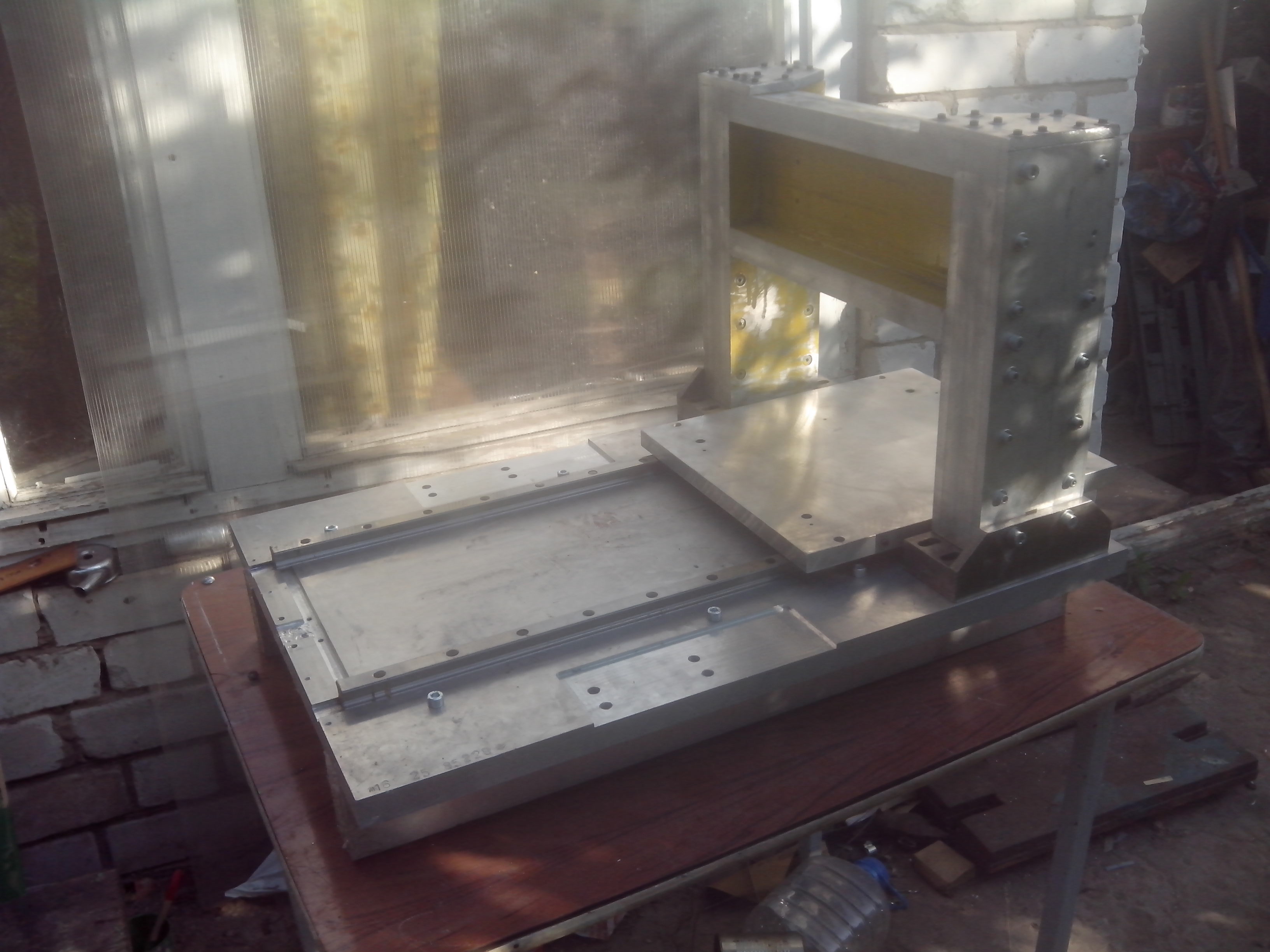

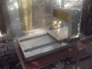

Опять тетрис. Перекомпоновка полным ходом!
Тяжко железки по жаре ворочать. В сумме все под 100кг уже.

Плита д16 25мм и пара боксов 60х80 с бетоном.

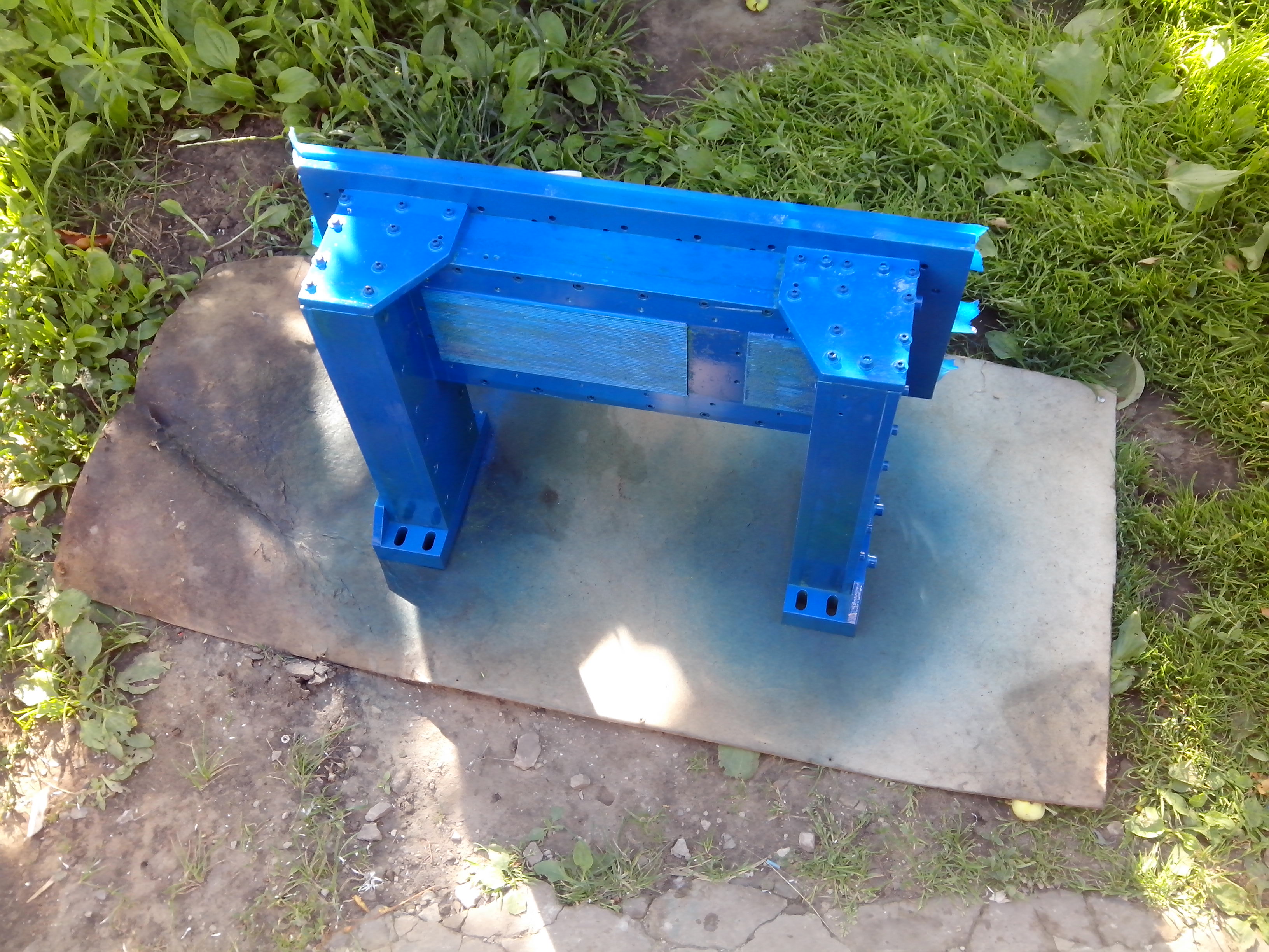

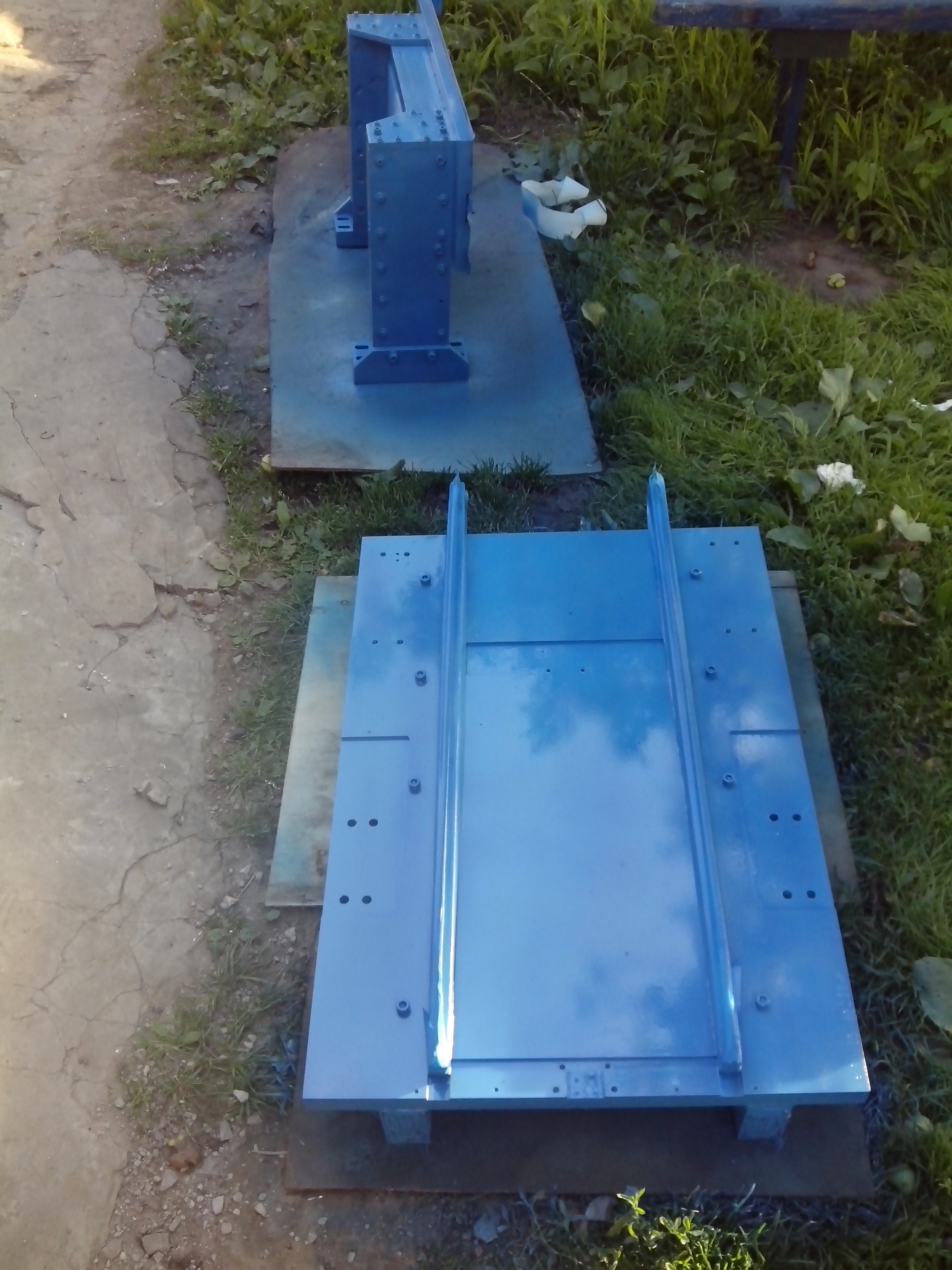

Теперь бана... синенький! :hehehe:
Решил покрасить немного, разбавить эту дюралевую серость. Далее сборка пойдет большими шагами, благо почти все уже есть.
IMG_20150707_181422.jpg (3048 просмотров) <a class='original' href='./download/file.php?id=53663&mode=view' target=_blank>Загрузить оригинал (684.87 КБ)</a>
IMG_20150707_164812.jpg (3048 просмотров) <a class='original' href='./download/file.php?id=53664&mode=view' target=_blank>Загрузить оригинал (1.21 МБ)</a>
berkas
Сообщения: 62
Зарегистрирован: 02 май 2014, 18:57
Репутация: 6
Откуда: Томск (Новосибирск)
Сообщение berkas »
Чем красили?
