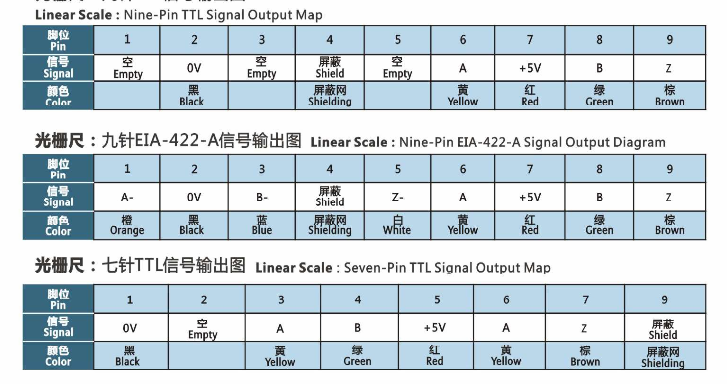

а индексные метки в любых линейках есть? а то приехали китайские - хз есть там эти метки или нет :-)
Сообщения: 34042
Re: Вопрос по линейкам и комплектации станка
Александр_ писал(а):а индексные метки в любых линейках есть?
как звезды совпадут :)
Александр_ писал(а):а то приехали китайские - хз есть там эти метки или нет
а распиновка разъем есть?
Александр_
Сообщения: 1743
Репутация: 122
Сообщение Александр_ »
распиновку такую прислали
распиновка линеек.PNG (2187 просмотров) <a class='original' href='./download/file.php?id=52433&mode=view' target=_blank>Загрузить оригинал (188.71 КБ)</a>
ukr-sasha
Сообщения: 3401
Репутация: 2181
Откуда: Киев, Украина
Сообщение ukr-sasha »
Канал Z- и Z индексная метка.
Надеюсь вы взяли версию 9-ти пиновую - второй вариант. :-)
