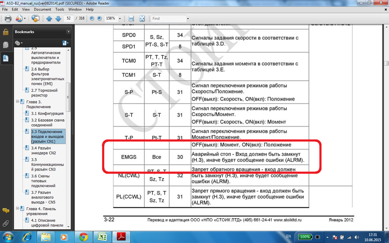

ukr-sasha
Сообщения: 3343
Репутация: 2181
Откуда: Киев, Украина
Re: Вопрос по линейкам и комплектации станка
Сообщение ukr-sasha »
В приводах Delta есть специальный вход Emergensy Stop, как следует из названия, при его срабатывании моторы моментально останавливаются. В Яскавах и т.д. наверняка тоже есть.
Это помимо входов для концевиков.
Сообщения: 5886
ukr-sasha писал(а):В приводах Delta есть специальный вход Emergensy Stop, как следует из названия, при его срабатывании моторы моментально останавливаются. В Яскавах и т.д. наверняка тоже есть.
Судя по докам там для этого Servo Off используют.
По крайней мере можно настраивать всё это динамическое торможение итп.
Глубоко еще не вчитывался, но по-моему нет отдельного.
ukr-sasha
Сообщения: 3343
Репутация: 2181
SVP писал(а):Глубоко еще не вчитывался, но по-моему нет отдельного.
Не вчитывались. :)
stop.png (2113 просмотров) <a class='original' href='./download/file.php?id=52045&mode=view' target=_blank>Загрузить оригинал (399.72 КБ)</a>
Сообщения: 5886
aaaaa.png (2109 просмотров) <a class='original' href='./download/file.php?id=52048&mode=view' target=_blank>Загрузить оригинал (37.2 КБ)</a>
No comments...

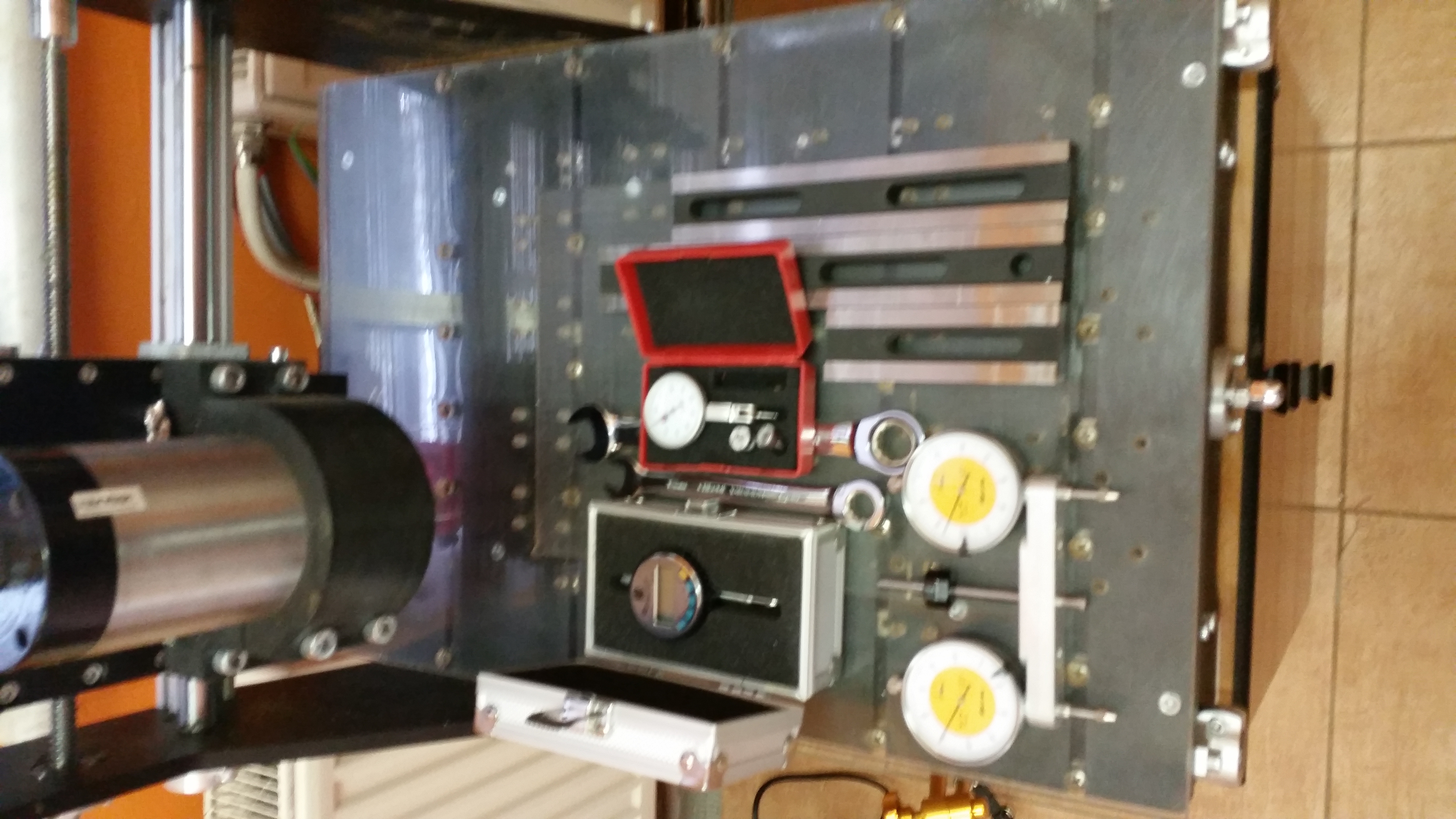

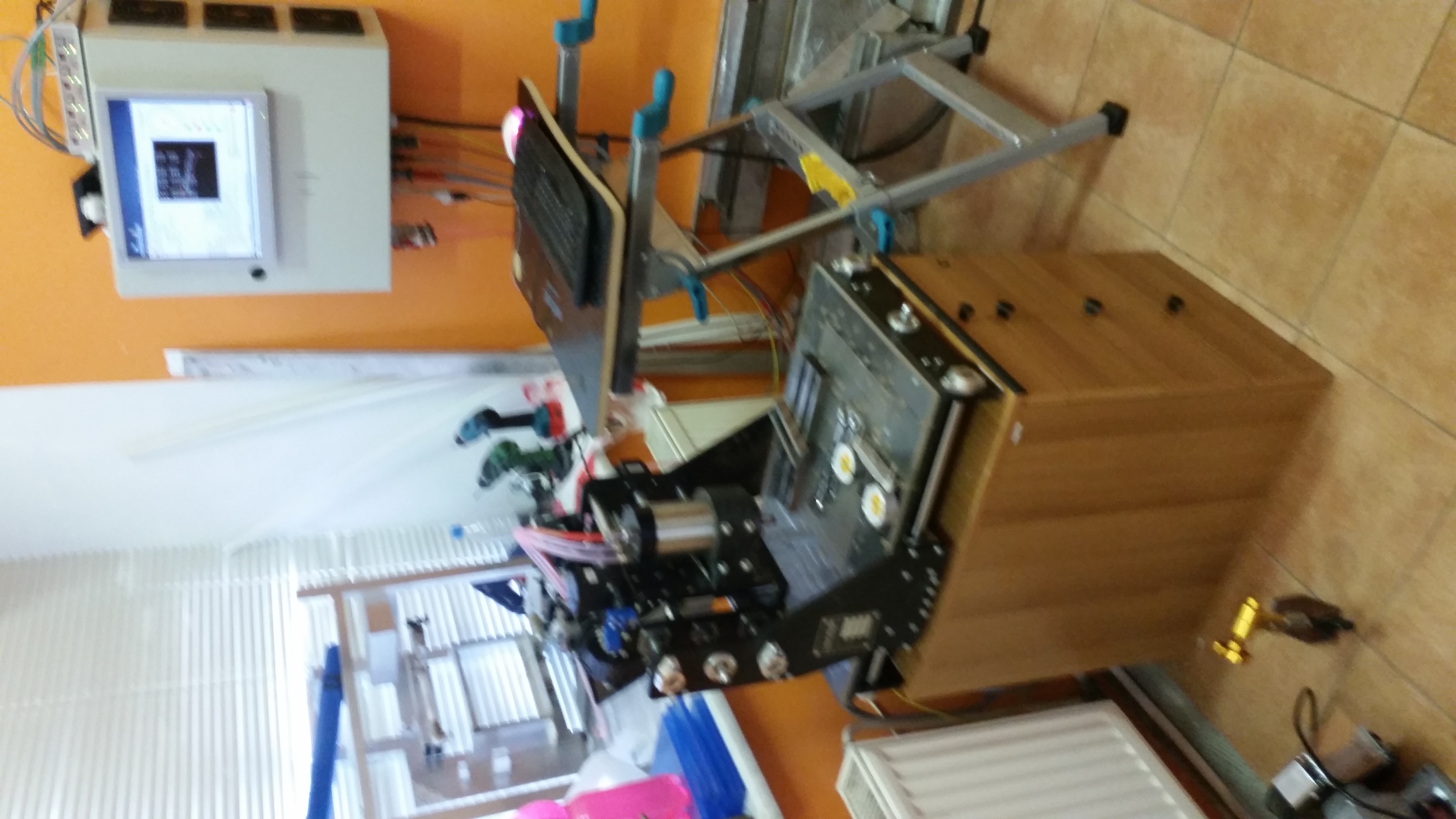

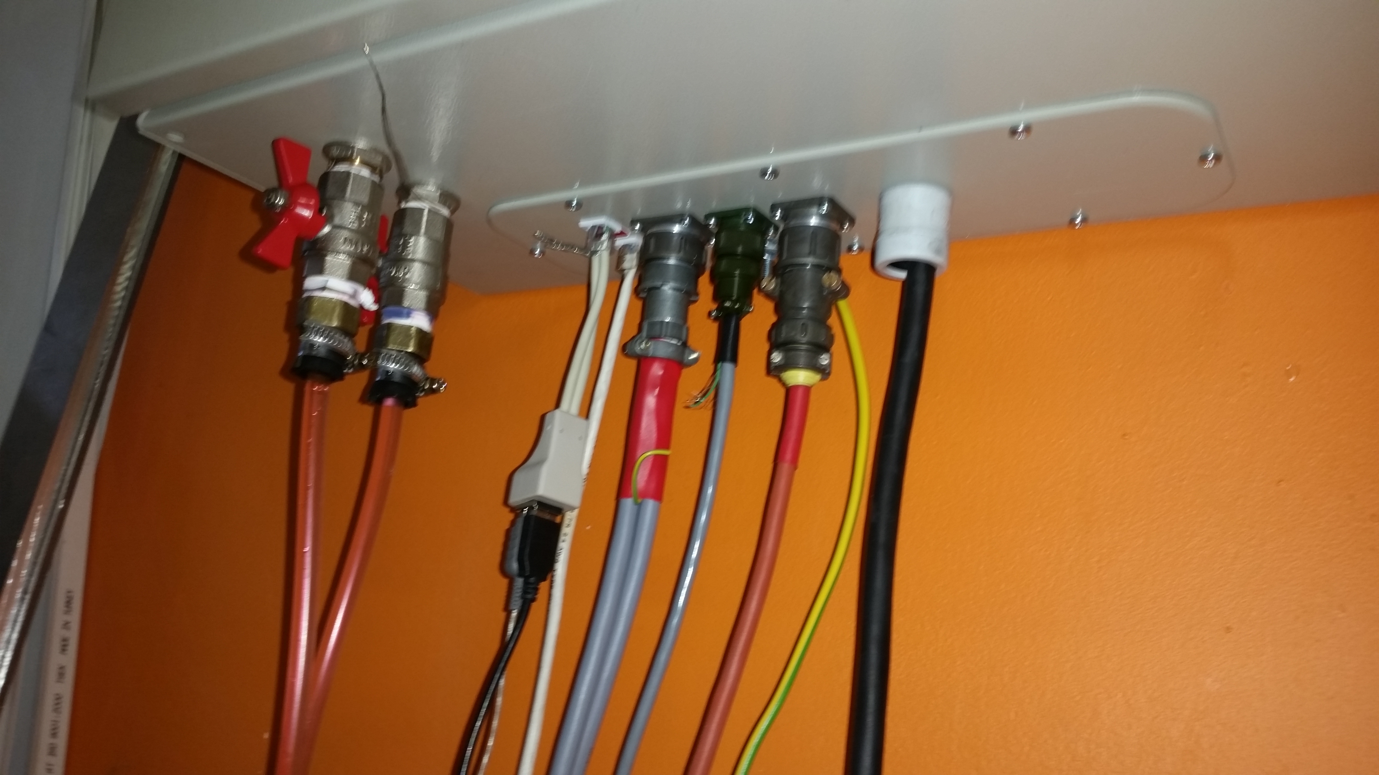

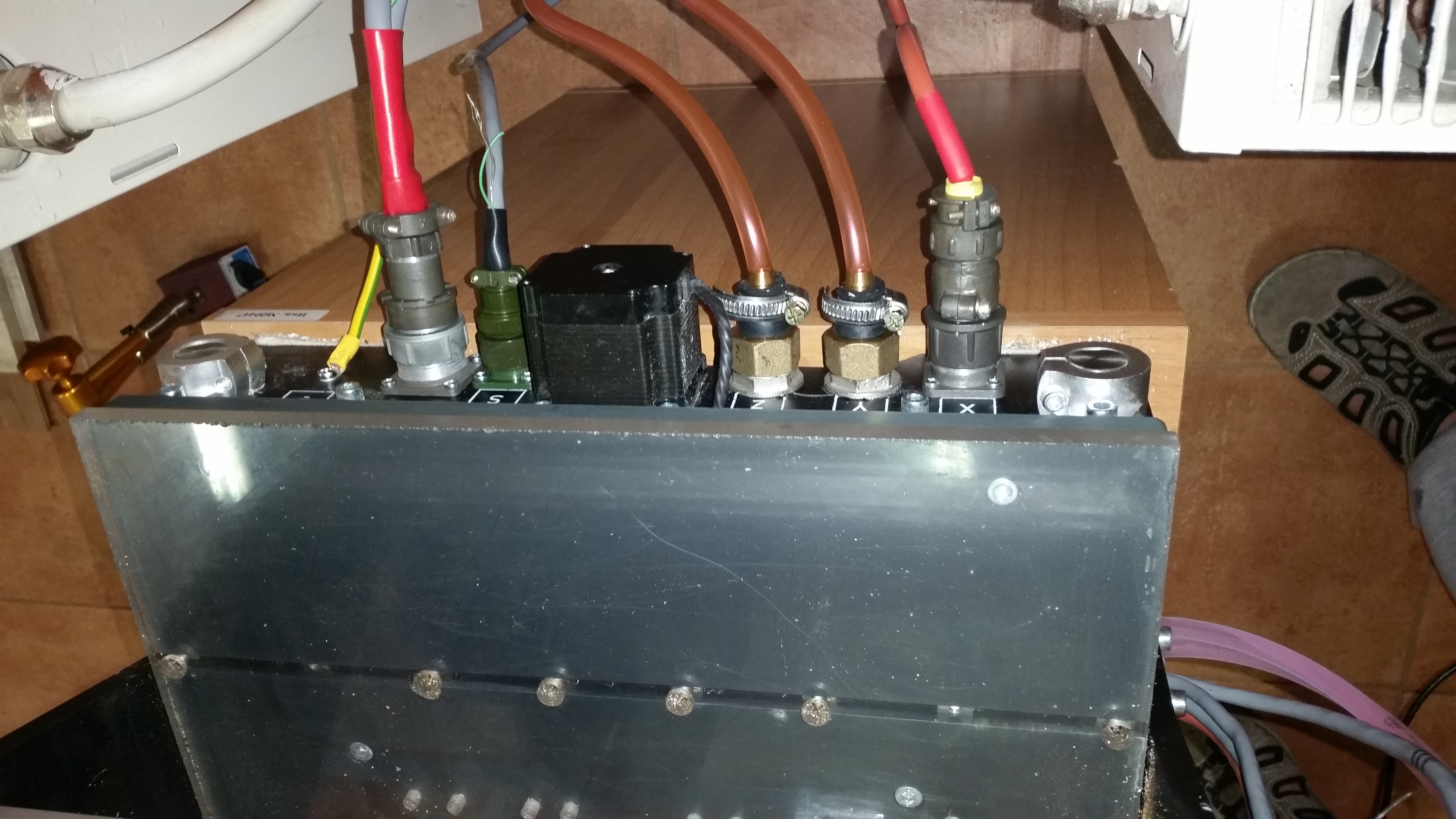

На фотках небольшой отчёт о проделанной работе. Пока ничего сверхестественного. Однако набил шишек с укладками жгутов, подключением датчиков, их увязкой и комплектацией. Изуродовал доработал свой станок. Собрал щит. Уже можно доработки станка делать на станке :-)
Набрал инструмента. уничтожил изготовил из инструментальной линейки - три по-короче. Ох и замумукался я её в ручную торцевать на точиле. Хорошая сталь :-)
Но в процессе отладки начали проступать косяки, не заметные без точного инструмента:
1. провис валов по y 2 десятки в середине (это если датчиком по инструментальной линейке ездить, а если по самофрезерованной поверхности - косяков нет)
2. Провис по x - 12 соток
3. Биение цанги (вала) шпинделя - 9 микрон (на зажатом в него шлифованном стержне). Вроде ничего, но восьмерит, гадина. На см от цанги биение уже 11 микрон, а на три - 18. Хотя, это, скорее, из-за его неперпендикулярности столу.
Вывод. Большой станок делать рано. Не хватает мозгов. Сделаю "переходной" портальный на рельсах по-больше и по-мощнее учтя косяки покупного и испорченногодоработанного.
Может и руку набью :-)

nanthony писал(а):Но в процессе отладки начали проступать косяки, не заметные без точного инструмента:
Плюсанул за правду. А то уже "улыбают" владельцы станков на висячих валах и доказывающих, что могут обрабатывать алюминий с точностью сотка. :-)
