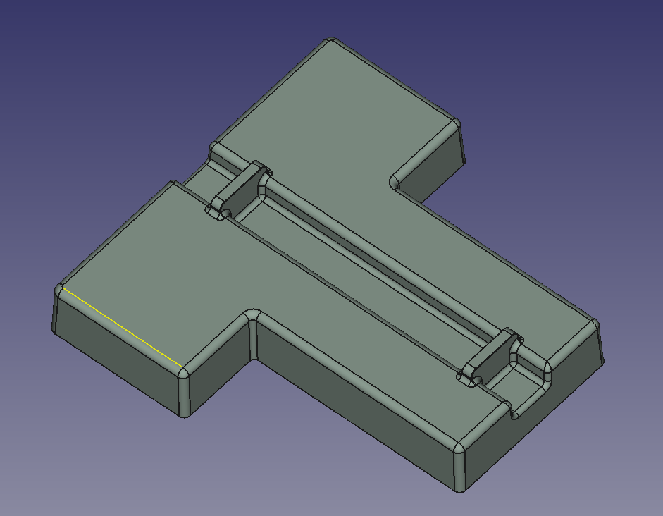

mikle писал(а):то, что хотел никак сюда не помещалось

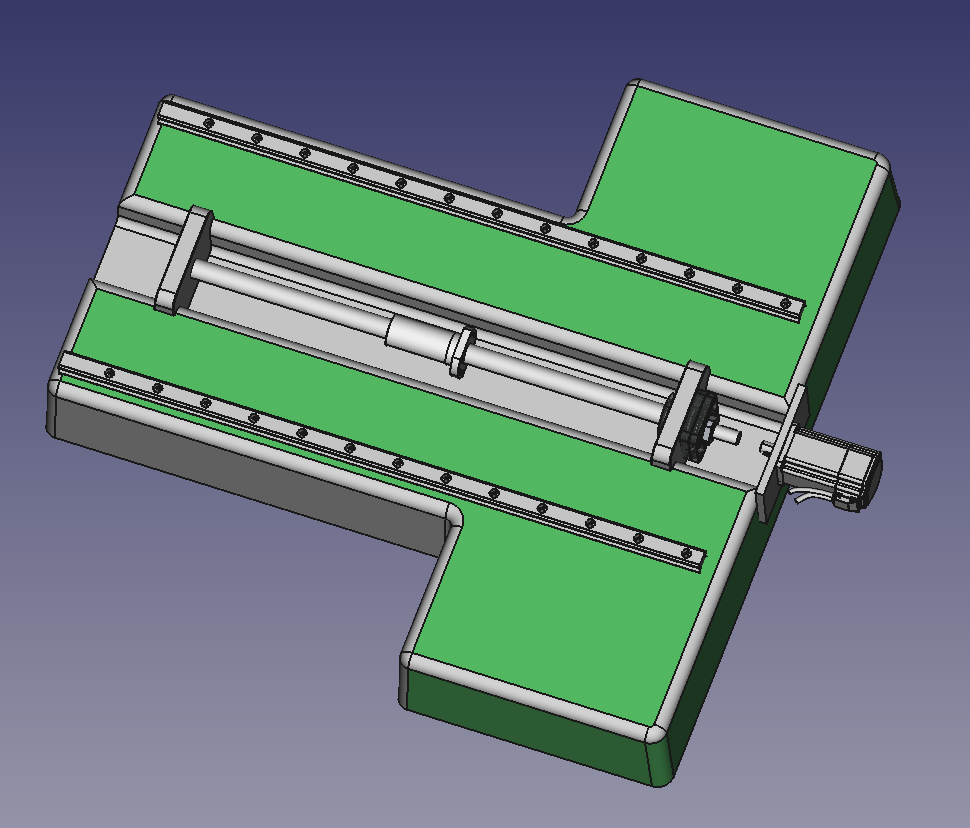

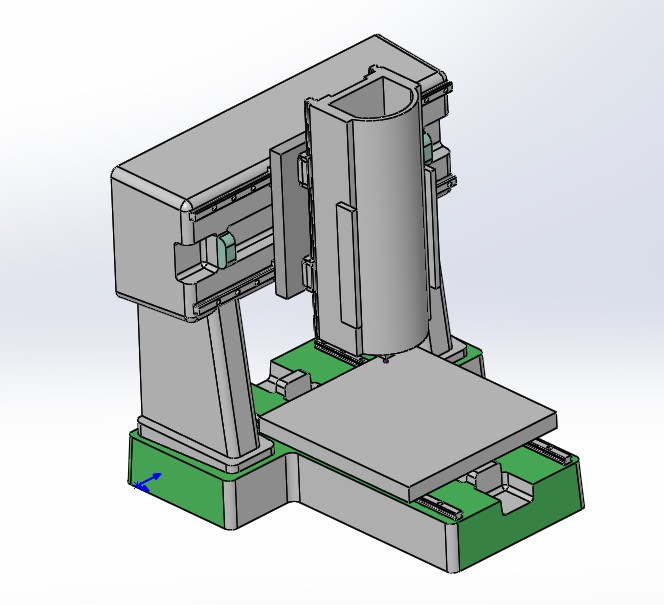

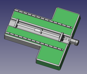

Это сколько же Вы хотели? Если не секрет конечно. За ссылку на ЛГМ спасибо. Отправил запрос. Жду ответа.

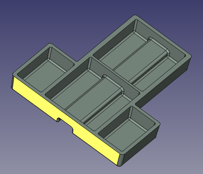

У меня станина весит 150 кг.

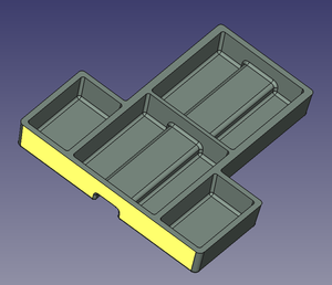

Литьевая модель сверху (3751 просмотр) <a class='original' href='./download/file.php?id=51953&mode=view' target=_blank>Загрузить оригинал (65.4 КБ)</a>
Литьевая модель снизу (3751 просмотр) <a class='original' href='./download/file.php?id=51954&mode=view' target=_blank>Загрузить оригинал (59.12 КБ)</a>
Компановка будет как то так. (3737 просмотров) <a class='original' href='./download/file.php?id=51955&mode=view' target=_blank>Загрузить оригинал (56.77 КБ)</a>
Платы: BPI-M3, BPI-A64, OPI-PC2
konyshevk
Сообщения: 517
Репутация: 698
Откуда: Челябинск
Re: Станочек из чугуна 450х450х150
Сообщение konyshevk »
Вот эти будущие крепления опор подш. убирайте , вам их никто не сможет хорошо обработать соосности и параллельности под крепление опор.
Оставьте просто ровную "базу" и поставите накладные опоры ВК усиленные.
А вот с обратной стороны станины добавьте ребер по диагонали чтоб на скручивание жесткость выше была , весу не сильно прибавит.

konyshevk писал(а):Вот эти будущие крепления опор подш. убирайте , вам их никто не сможет хорошо обработать соосности и параллельности под крепление опор.
Это почему? Аргументируйте пожалуйста.
Мне вроде сказали что смогут с точностью 0,02. Может меня неправильно поняли на заводе? Разговор был без чертежа, по картинке.
С какими аргументами мне уточнить?

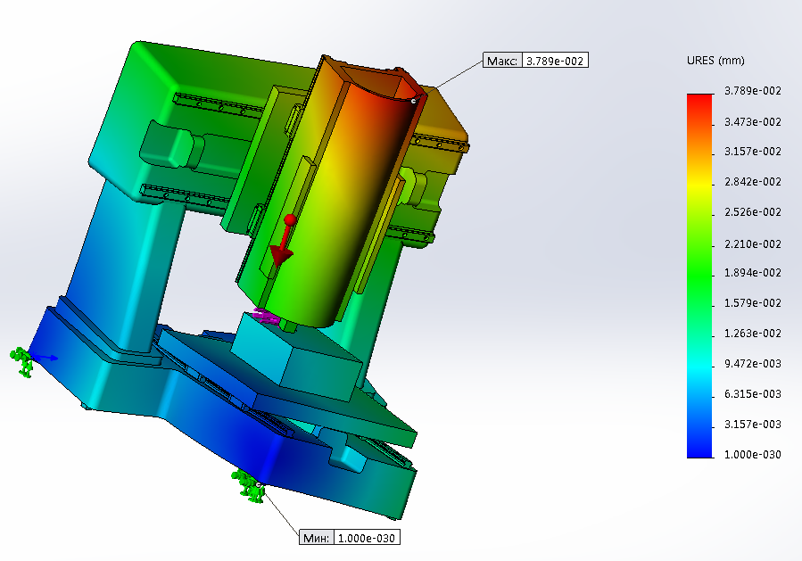

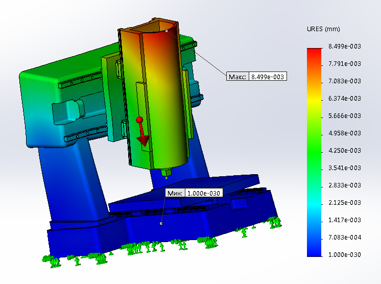

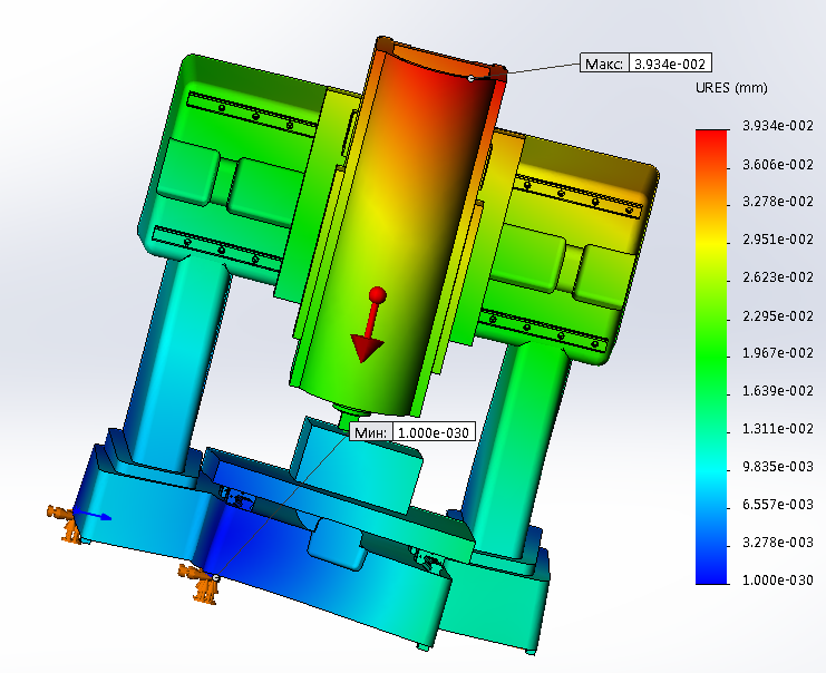

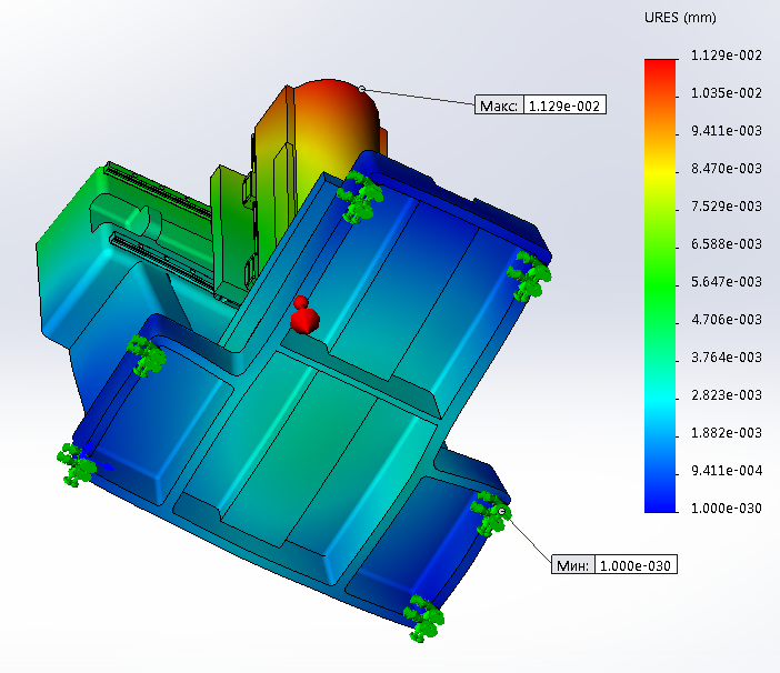

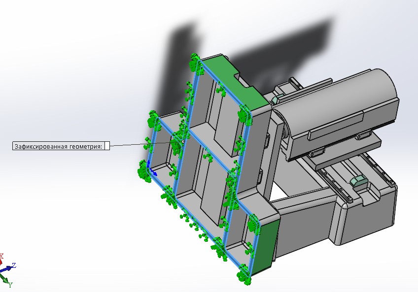

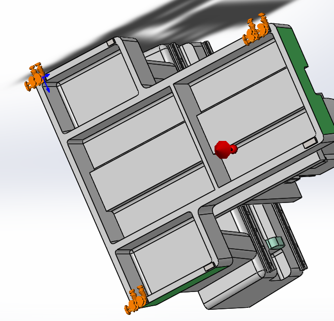

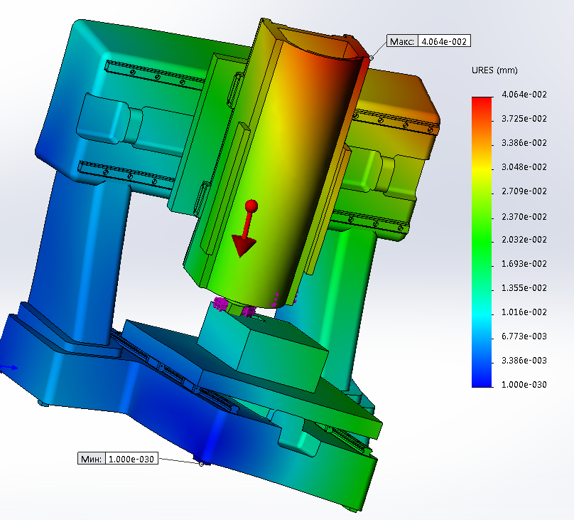

Приведу одно из последних исследований. Дабы состоялся суд божий и умы пытливые поразмыслив пользу узрели и по возможности поделились своими умозаключениями.
Цель исследования.
Деформационные смещения, при различных нагрузках и способах крепления станины.
1.Соберём всё вместе из трёх деталей. (3366 просмотров) <a class='original' href='./download/file.php?id=52097&mode=view' target=_blank>Загрузить оригинал (109.22 КБ)</a>
А) (станина + рельсы) + (портал + рельсы)
Б) плита У + каретки 4шт.
С) ось Z +шпиндель +рельсы
Выставим материал и посмотрим общий вес = 536,1 кг.
2. Зафиксируем нижнюю плоскость станины (это чтобы знать к чему стремиться). (3366 просмотров) <a class='original' href='./download/file.php?id=52098&mode=view' target=_blank>Загрузить оригинал (217.8 КБ)</a>
3.  И добавим силу тяжести. (3366 просмотров) <a class='original' href='./download/file.php?id=52099&mode=view' target=_blank>Загрузить оригинал (109.26 КБ)</a>

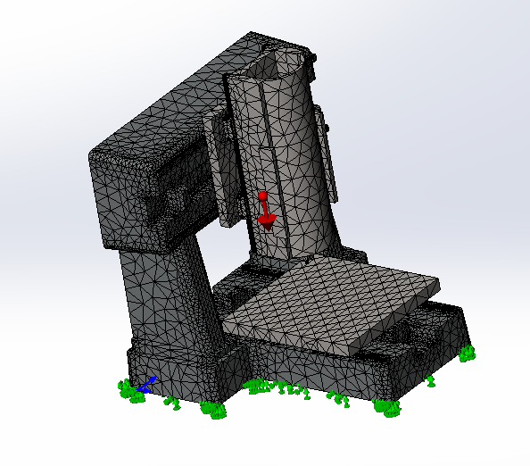

4. Создадим сетку (на основе кривизны, плотность сетки высокая). (3366 просмотров) <a class='original' href='./download/file.php?id=52100&mode=view' target=_blank>Загрузить оригинал (84.47 КБ)</a>

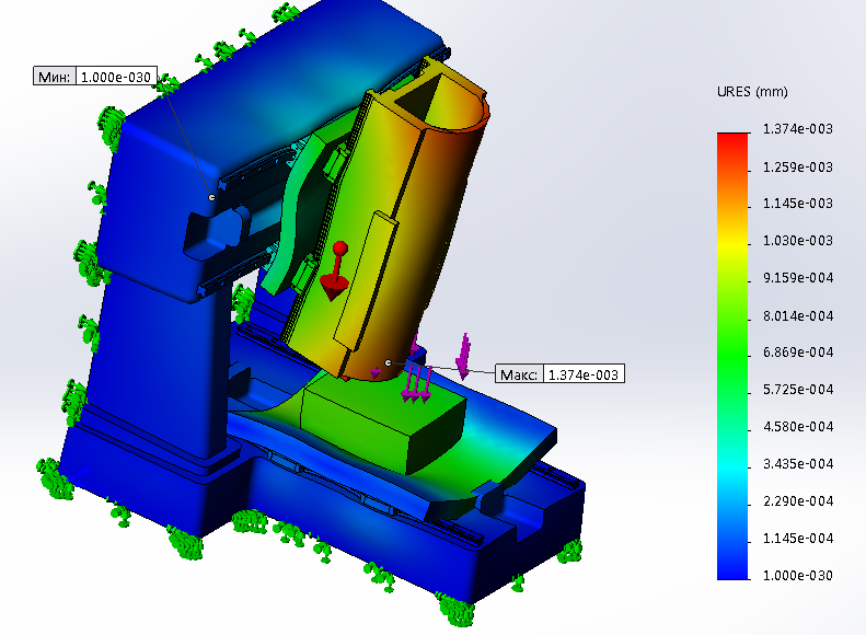

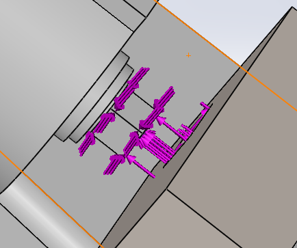

5. Запустим исследования и запомним результат. Конец фрезы зелёного цвета – смещение 0,003-0,004 мм. Максимум на кожухе в верхней точке 0,008499 мм. Видно, что станина и стол без деформации. (3366 просмотров) <a class='original' href='./download/file.php?id=52101&mode=view' target=_blank>Загрузить оригинал (185.61 КБ)</a>
Снимок8.PNG (3366 просмотров) <a class='original' href='./download/file.php?id=52103&mode=view' target=_blank>Загрузить оригинал (253.7 КБ)</a>
6. Вспомним, что стол и каретки отдельная деталь. Нарисуем на поверхности квадрат 250х200 и вытянем его на 100 мм. Смотрим в сборке общий вес =601,6 кг. Вес заготовки = 37,5 кг.
Зафиксируем заднюю плоскость портала и проведём исследования. Сила тяжести + 2000 Н на верхнюю плоскость заготовки. Смещение макс. 0,001374 мм. На нижнем кольце шпинделя. Смещение заготовки 0,0007 мм.
Снимок9.PNG (3358 просмотров) <a class='original' href='./download/file.php?id=52104&mode=view' target=_blank>Загрузить оригинал (154.57 КБ)</a>

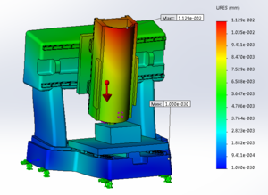

7. Нарисуем на нижней поверхности станины предполагаемые ножки в виде кубиков. Так как плоскость определяется тремя точками, предполагаем, что из-за неровностей поверхности установки станина будет опираться именно на три ноги. Пусть будут эти.
Снимок10.PNG (3358 просмотров) <a class='original' href='./download/file.php?id=52105&mode=view' target=_blank>Загрузить оригинал (265.46 КБ)</a>
8. Запустим моделирование с одной силой тяжести. Макс. =0,03934 мм. Верх кожуха.
Сравним с значением при зафиксированной нижней плоскости =0,008499 мм.
Снимок11.PNG (3358 просмотров) <a class='original' href='./download/file.php?id=52106&mode=view' target=_blank>Загрузить оригинал (36.82 КБ)</a>

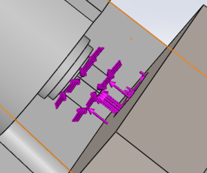

9. Дорисуем на верхней плоскости заготовки карман и пересоздадим сетку. Добавим предполагаемые результирующие нагрузки в ту сторону куда гнётся станина. Пусть это будет по 100 Н на грань.
Силы в противоположном направлении на конец шпинделя. (3358 просмотров) <a class='original' href='./download/file.php?id=52107&mode=view' target=_blank>Загрузить оригинал (51.78 КБ)</a>
Макс. = 0,03789 мм. (3358 просмотров) <a class='original' href='./download/file.php?id=52108&mode=view' target=_blank>Загрузить оригинал (239.65 КБ)</a>
Макс. = 0,03789 мм.
Снимок14.PNG (3358 просмотров) <a class='original' href='./download/file.php?id=52109&mode=view' target=_blank>Загрузить оригинал (343.6 КБ)</a>

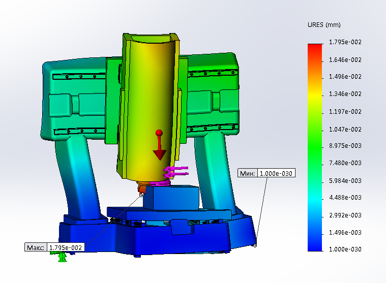

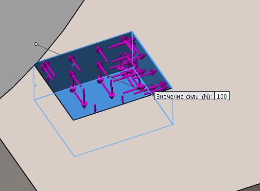

Немного экстрима. Уберём вертикальную составляющую, а на 4 грани давим по 1000 Н
Снимок15.PNG (3358 просмотров) <a class='original' href='./download/file.php?id=52110&mode=view' target=_blank>Загрузить оригинал (191.78 КБ)</a>
Те же 1000 Н на 4 грани, но все ноги зафиксированы. Смещение конца фрезы 0,01795 мм.
Снимок16.PNG (3358 просмотров) <a class='original' href='./download/file.php?id=52111&mode=view' target=_blank>Загрузить оригинал (200.5 КБ)</a>
Так же на 4 грани силы по 100Н. Цвет конца фрезы зелёный – 0,005 мм., заготовки светло синий – 0,002 мм. Общая меньше сотки.
Фиксированные ноги (3358 просмотров) <a class='original' href='./download/file.php?id=52112&mode=view' target=_blank>Загрузить оригинал (208.69 КБ)</a>
Фиксированные ноги
Моделирование нагрузок сборка_2.8.1.doc.zip
Кому лень кликать мышом по картинкам. Здесь всё в одном файле
(3.16 МБ) 391 скачивание
