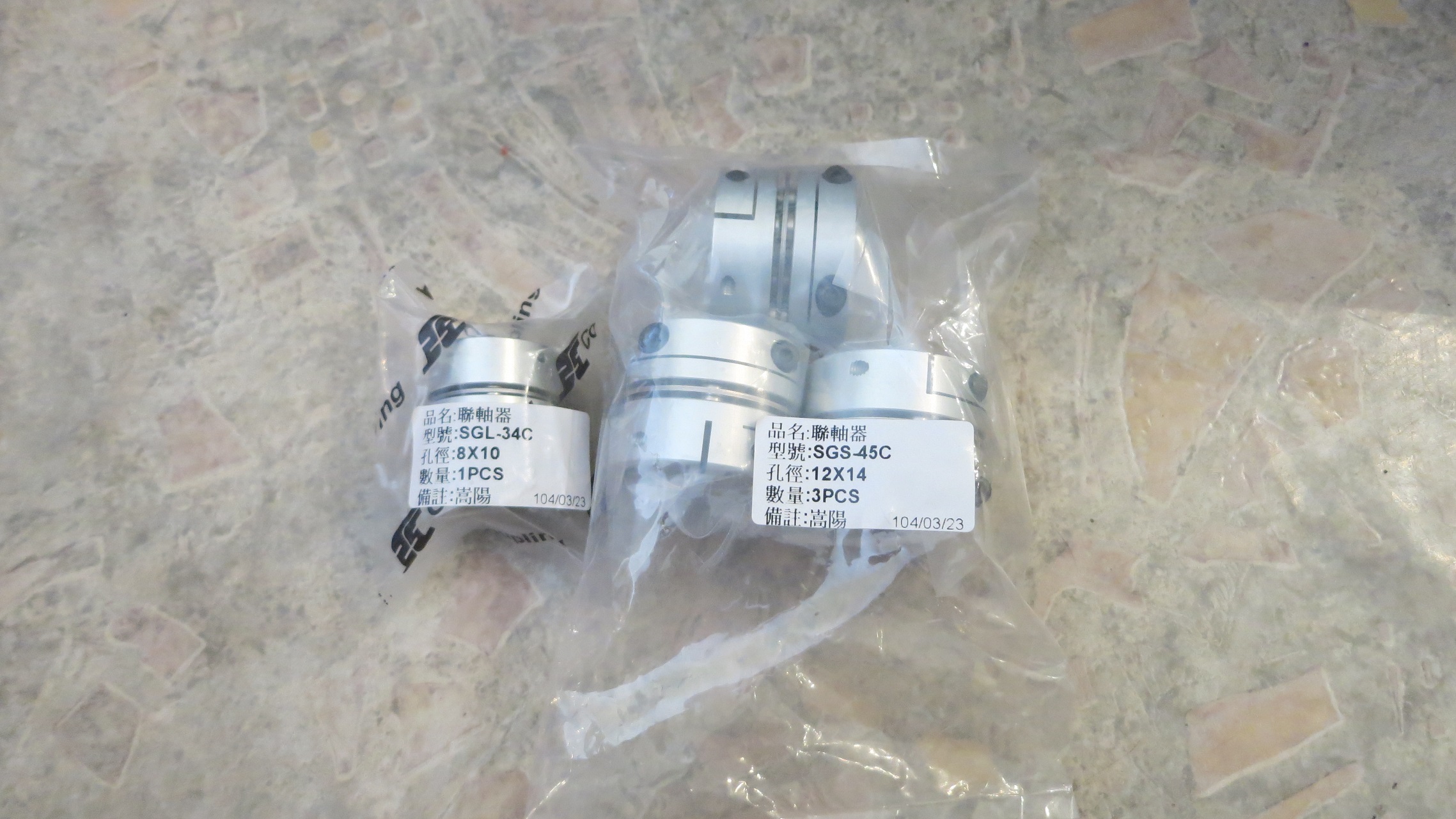

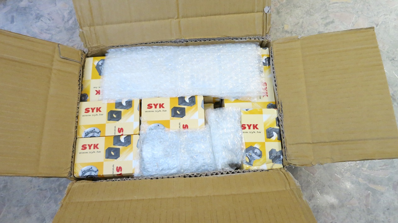

Получил посылку с опорами, кронштейнами для двигателей NEMA34 и муфтами. Всё SYK и уже напрямую от SYK.
IMG_0927.JPG (5316 просмотров) <a class='original' href='./download/file.php?id=47194&mode=view' target=_blank>Загрузить оригинал (269.78 КБ)</a>
При заказе муфт указываешь нужные диаметры отверстий под валы.
Муфты вот такие вот :
IMG_0928.JPG (5316 просмотров) <a class='original' href='./download/file.php?id=47195&mode=view' target=_blank>Загрузить оригинал (645.32 КБ)</a>

tzar писал(а):Всё SYK и уже напрямую от SYK
Подскажи, пожалуйста, ты регался на их сайте? syk.tw который.
tzar
Сообщения: 353
Зарегистрирован: 26 дек 2014, 23:52
Репутация: 61
Откуда: Казахстан, Караганда
Re: Строительство станка. 900 х 600 х 150
Сообщение tzar »
alexg-nn писал(а):Подскажи, пожалуйста, ты регался на их сайте? syk.tw который.
Да. Без регистрации цены не увидишь и заказ не сделаешь.
Ну и если собираешься делать там заказ, открой виртуалку специально для них. Для платежа им данные карты нужно сообщить и подписать пару бумажек, что ты разрешаешь им списать деньги с твоей карты в таком-то количестве.

alexg-nn писал(а):tzar, благодарю, уже зарегистрировался, цены вижу и охреневаю :).
Сравни с ценой продукции SYK у пуриков или в любой другой конторе в России. Охрененние от цен на сайте SYK быстро улетучится :hehehe:.
Скажем так, 3 кронштейна для двигателей NEMA34 с SYK с доставкой через EMS мне обошлись в ту же цену, как если бы я купил 1 (и это без доставки) в пурелогике :hehehe:.
Ну и возможно ты не туда смотрел ;). Для части продукции там есть два варианта - Japanese Bearings и Taiwanese Bearings. То что С3 и Japanese Bearings да, цена офигеть. Но в то же время Taiwanese Bearings везде С3 (т.е. если не указано какой именно С, то это значит С3). Ну и класс зависит ведь не только от подшипников, но и от обработки детали. А детали одинаковые и там и там. Я хз на сколько тайваньский C3 отличается от японского C3 (в японском подшипники NSK), но я брал с тайваньскими подшипниками (только FK, т.к. BF только японский). В этом случае разница за комплект BF/FK всего несколько баксов по сравнению с аналогичным нонеймовским комплектом неизвестной точности на али. Цена на SYK на али на 25-50% выше. Так что я так и не понял, что именно тебя смутило в их ценах :thinking:.
alexg-nn писал(а):А как они доставляют, почём?
Доставка через EMS.

tzar писал(а):Так что я так и не понял, что именно тебя смутило в их ценах
Да это я так, полупошутил. :) Качество СЮКа известно, так что цены вполне адекватные. Но вот с обозначениями точности (C3-C5-C7) я не до конца разобрался. Это те же градации, что и в обозначениях, например, ШВП? То есть С5 по идее за глаза хватит для хобби, да?
tzar
Сообщения: 353
Репутация: 61
Сообщение tzar »
alexg-nn писал(а):То есть С5 по идее за глаза хватит для хобби, да?
Я не в курсе, какие опоры ты планируешь покупать, но если BF/BK, то всё будет С3. Только одно С3 будет японское, а другое С3 тайваньское :-)
Во многих позициях разница между С3 и С5 крайне маленькая, в приделах пары баксов.
А так да, С5 хватит.
