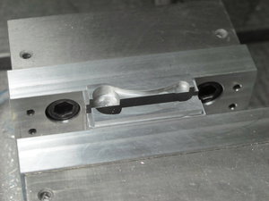

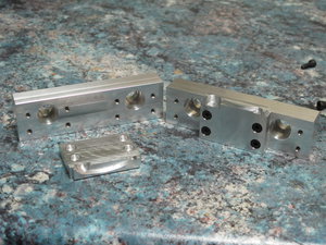

Запробовал такую держалку , для зажима при обработке обратной стороны деталюх, давно хотел но как то обходился
а тут попались такие не очень удобные и как раз запробовал
очень доволен, в конечном итоге по времени выиграл и вообще без брака :)
держат очень хорошо, легко чистить и быстрая смена детальки
что бы не переделывать каждый раз губки, сделал их составными, так что на следующий раз работки будет меньше

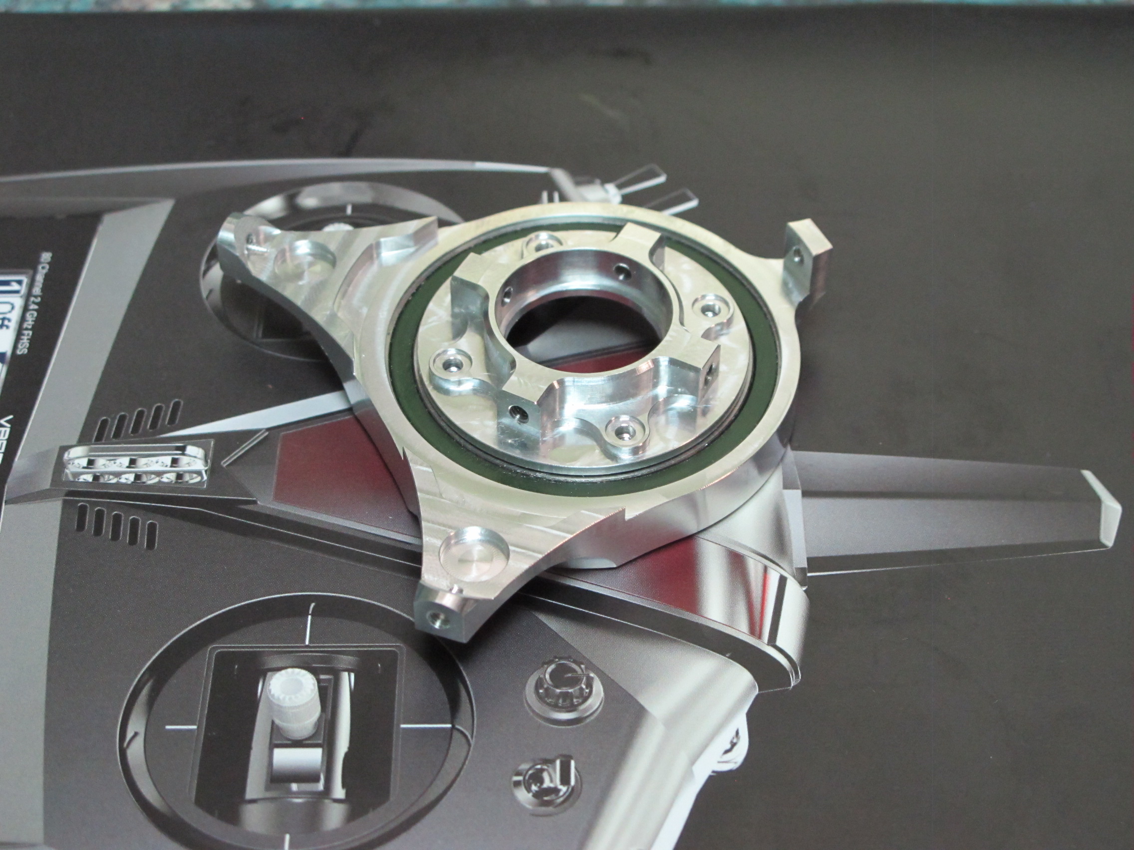

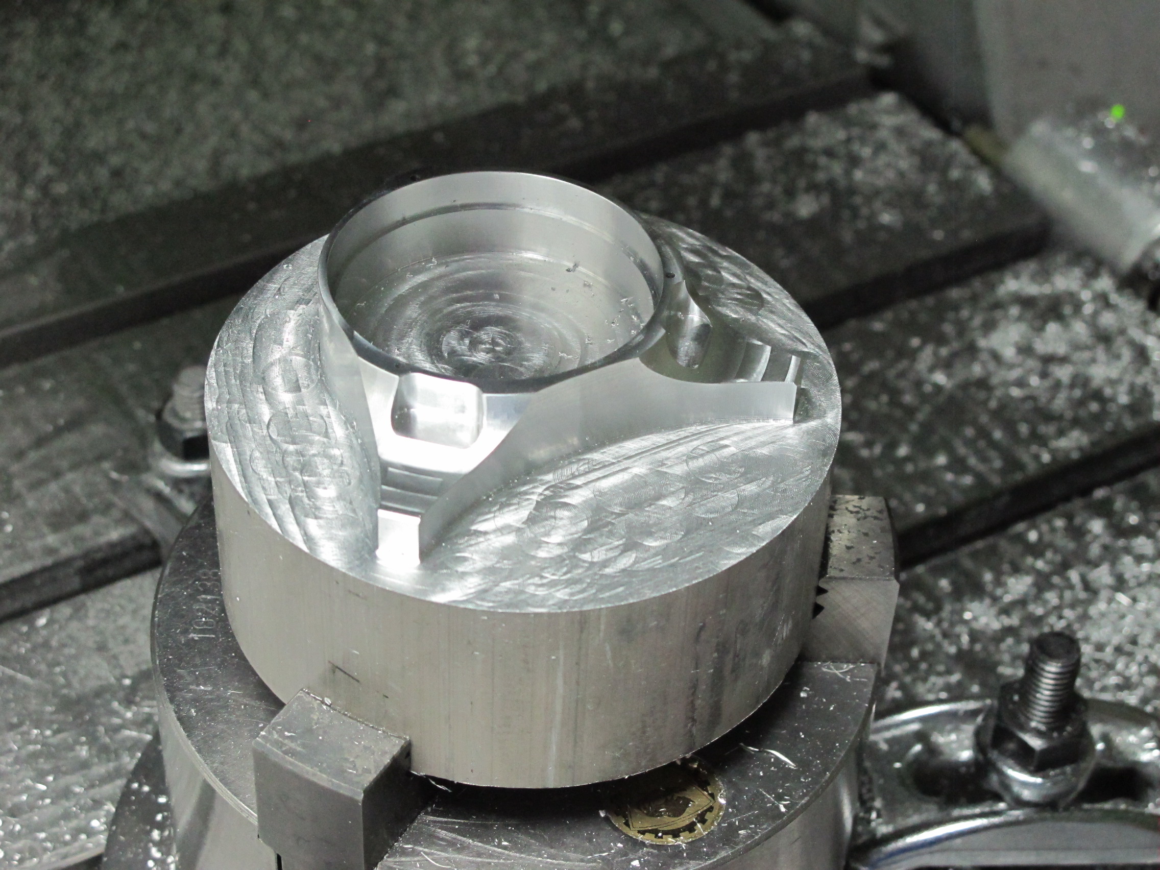

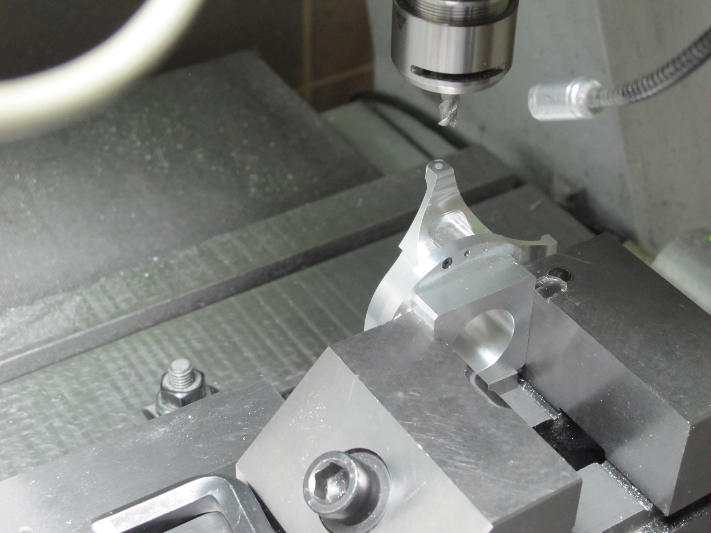

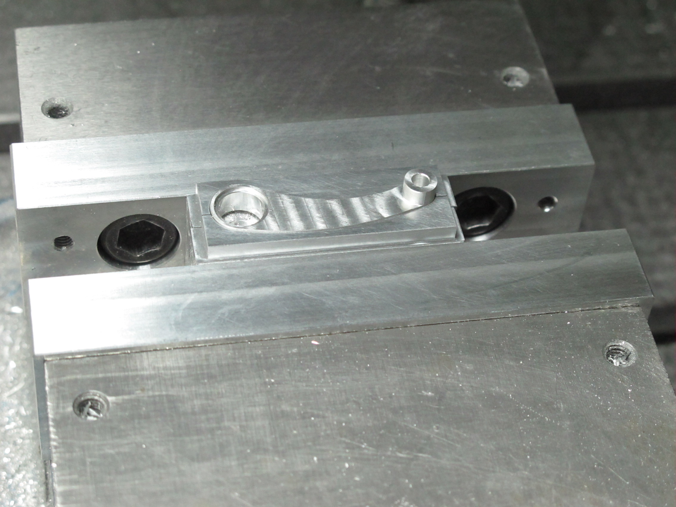

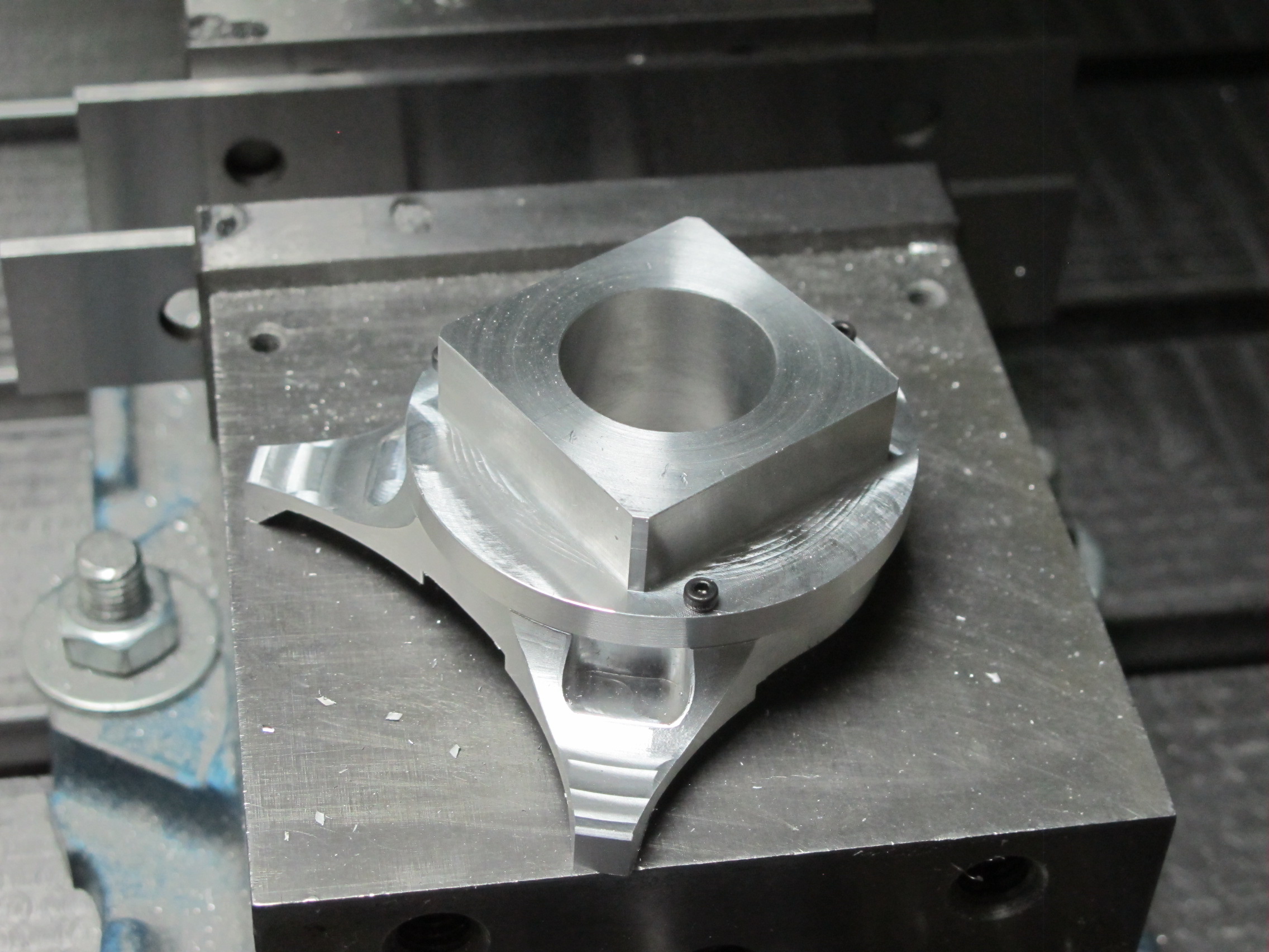

Сообщения: 8408

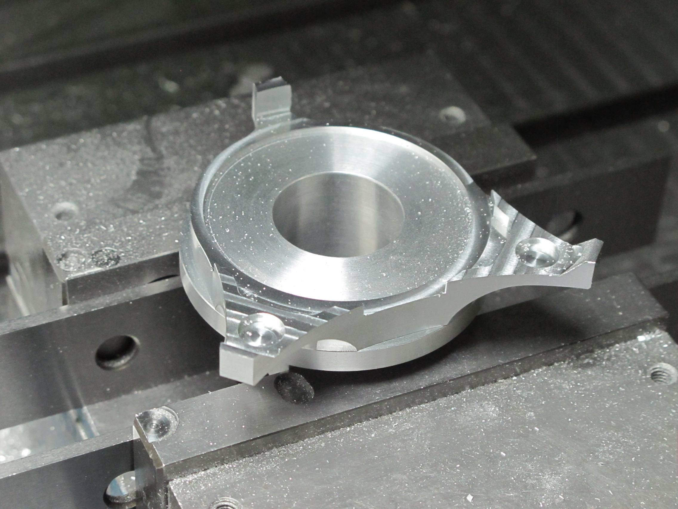

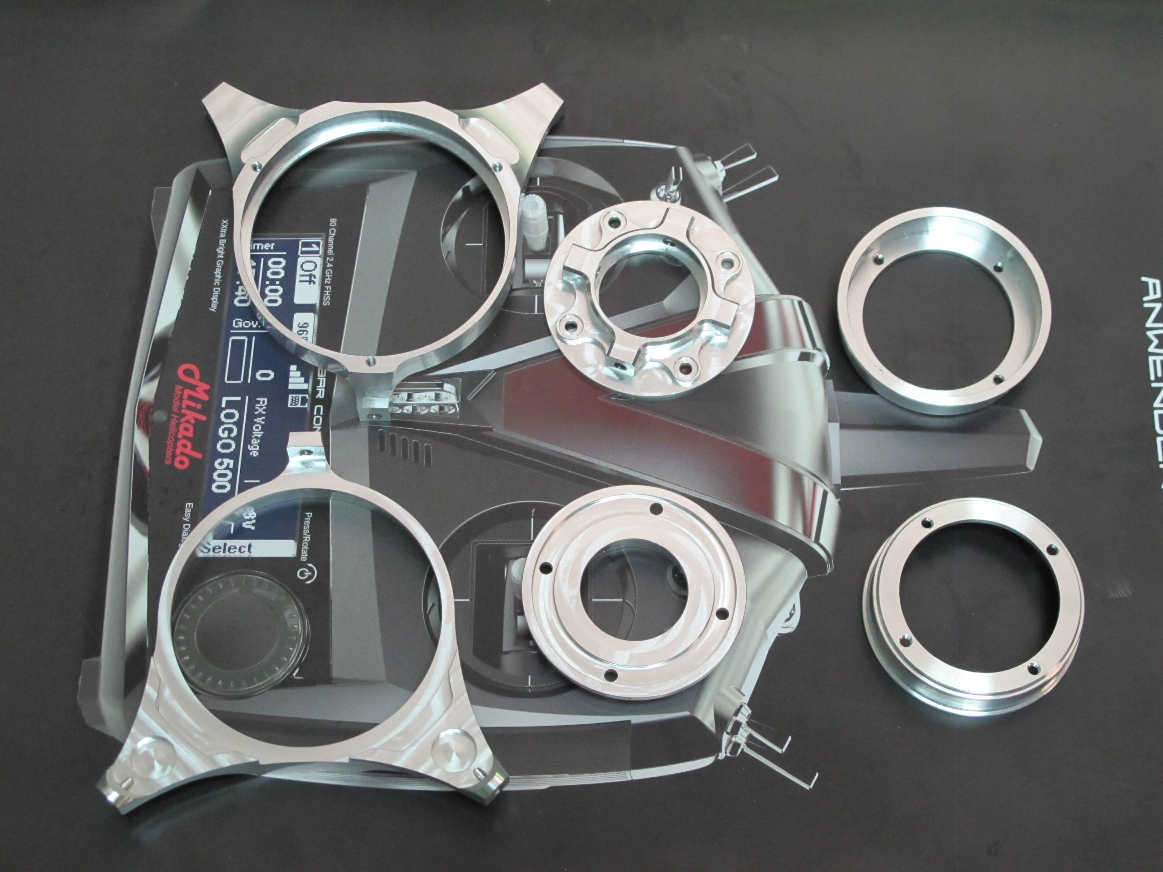

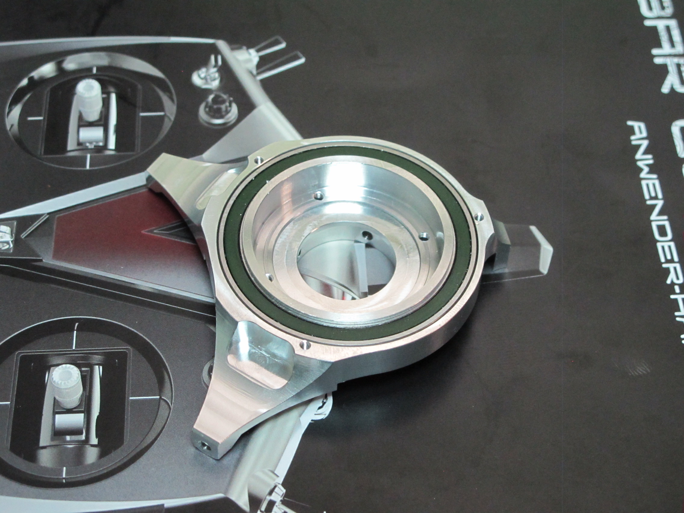

Делал автомат перекоса, по спец заказу :) типо отличается от обычных
фотки процесса прилагаю, видео не получилось снять
Делал из кругляка 100мм в диаметре, в конечном итоге вес 14гр, остальное в мусор :)
запчасти (3940 просмотров) <a class='original' href='./download/file.php?id=53020&mode=view' target=_blank>Загрузить оригинал (848.65 КБ)</a>
запчасти
в сборе (3940 просмотров) <a class='original' href='./download/file.php?id=53021&mode=view' target=_blank>Загрузить оригинал (855.4 КБ)</a>
в сборе
IMG_0060[1].JPG (3940 просмотров) <a class='original' href='./download/file.php?id=53022&mode=view' target=_blank>Загрузить оригинал (954.52 КБ)</a>
обработка сверху (3940 просмотров) <a class='original' href='./download/file.php?id=53023&mode=view' target=_blank>Загрузить оригинал (999.16 КБ)</a>
обработка сверху
обработка снизу (3940 просмотров) <a class='original' href='./download/file.php?id=53024&mode=view' target=_blank>Загрузить оригинал (955.04 КБ)</a>
обработка снизу
держалка для низа и торцов (3940 просмотров) <a class='original' href='./download/file.php?id=53025&mode=view' target=_blank>Загрузить оригинал (762.81 КБ)</a>
торцы (3940 просмотров) <a class='original' href='./download/file.php?id=53026&mode=view' target=_blank>Загрузить оригинал (666.45 КБ)</a>
торцы
