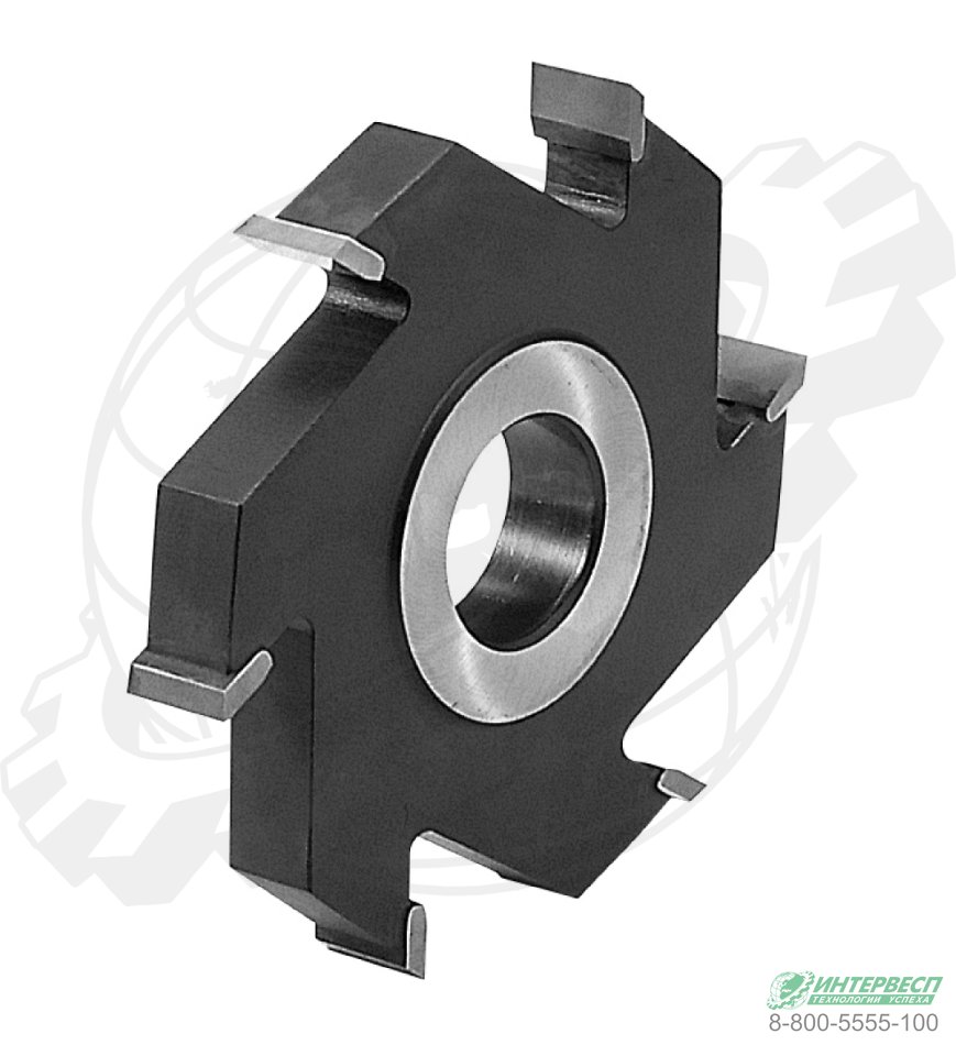

Сейчас подумал - можно и без УСП: Портал закрепляется на столе "лёжа на спине", базы под рельсы обрабатываются как обычно, а для обработки подошв портала надо применить фрезы типа таких, только для металла:
instr_image1028.jpg (1814 просмотров) <a class='original' href='./download/file.php?id=50278&mode=view' target=_blank>Загрузить оригинал (78.9 КБ)</a>
В итоге нужет будет обычный станок с полем обработки по XxY не менее высоты и ширины портала, а по Z чуть больше длины "подошв" портала.

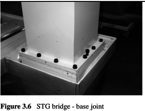

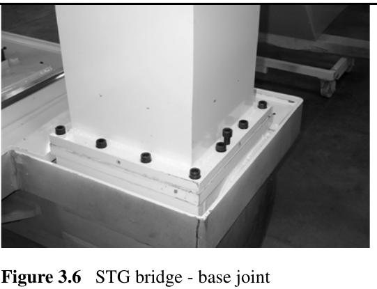

alexg-nn писал(а): Если такого станка нет, то можно сделать по другому. Это описано в умной книжке "Principles of Rapid Machine Design".
STG bridge.png (1798 просмотров) <a class='original' href='./download/file.php?id=50281&mode=view' target=_blank>Загрузить оригинал (104.49 КБ)</a>
Спасибо за книжицу. Толковая. Вот что перевел для этой картинки googl:
" Чрезвычайно полезное применение репликации метод, посредством которого полимер используется для заполнения пробелов между компонентами машины. Этот метод используется в интерфейсе между базой и моста СТГ и показано на рисунке 3.6. Применение полимера исключает необходимость точных поверхностей на стыке между мостом и основанием. Вместо этого моста установлена на уплотнительное кольцо, которое укладывают по периметру стыка. Толщина кольца выбирают таким образом, что небольшой зазор (<1 мм) существует в суставе. Далее, мост выравнивается и ориентированных использованием трех винты, пока Y-ось не выровнены по отношению к осям X и Z-оси. Наконец, полимер вводили через четыре носиками в каждом соединении, пока зазор между двумя монтажными поверхностями не полностью
заполнено (рис 3.7). После moglice вылечил, регулировочные винты удаляются, и болты вокруг сустава затянуты."
И это уже делается после транспортировки так сказать монтаж - пусконаладка.
Попробую "ноги опоры" переделать.

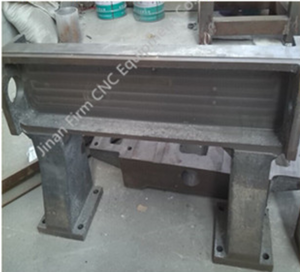

А что по констуктиву? Есть принципиально нехорошие места?

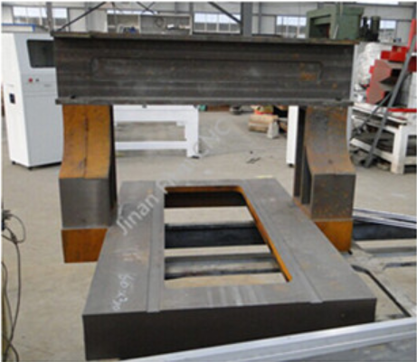

going писал(а):А что по констуктиву? Есть принципиально нехорошие места?
Давно разглядываю китайские отливки на Алиэкспрессе и Таобао. Практически у всех ноги и портал - пустотелые коробки, независимо от того льются ноги вместе или отдельно. Подозреваю, что китайские товарищи прошли тернистый путь взаимодействия с литейщиками и не сговариваясь пришли к определённой схеме, а рынок все расставил по местам. Чугуна не жалейте, лучше лишние 100кг, чем раковины в тонкостенных рёбрах.

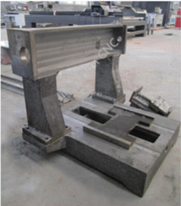

hardtur писал(а): Практически у всех ноги и портал - пустотелые коробки
Например вот такие?
FM6060
FM6060_1.png (1711 просмотров) <a class='original' href='./download/file.php?id=50317&mode=view' target=_blank>Загрузить оригинал (168.4 КБ)</a>
FM6060_2.png (1711 просмотров) <a class='original' href='./download/file.php?id=50318&mode=view' target=_blank>Загрузить оригинал (183.18 КБ)</a>
FM6060_3.png (1711 просмотров) <a class='original' href='./download/file.php?id=50319&mode=view' target=_blank>Загрузить оригинал (220.66 КБ)</a>
Моделировал такую конструкцию. Далеко не самый лучший результат.
Если не сложно, картинки или ссылки которые Вам понравились в студию. Буду очень признателен.

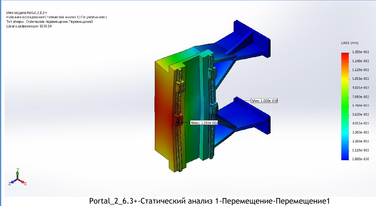

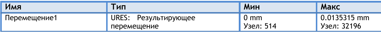

going писал(а):Моделировал такую конструкцию. Далеко не самый лучший результат.
А какова схема закрепления и нагружения для проверки, если не секрет? Обычно развитые коробчатые сечения таки жёстче тонкостенных пусть и оребрённых.

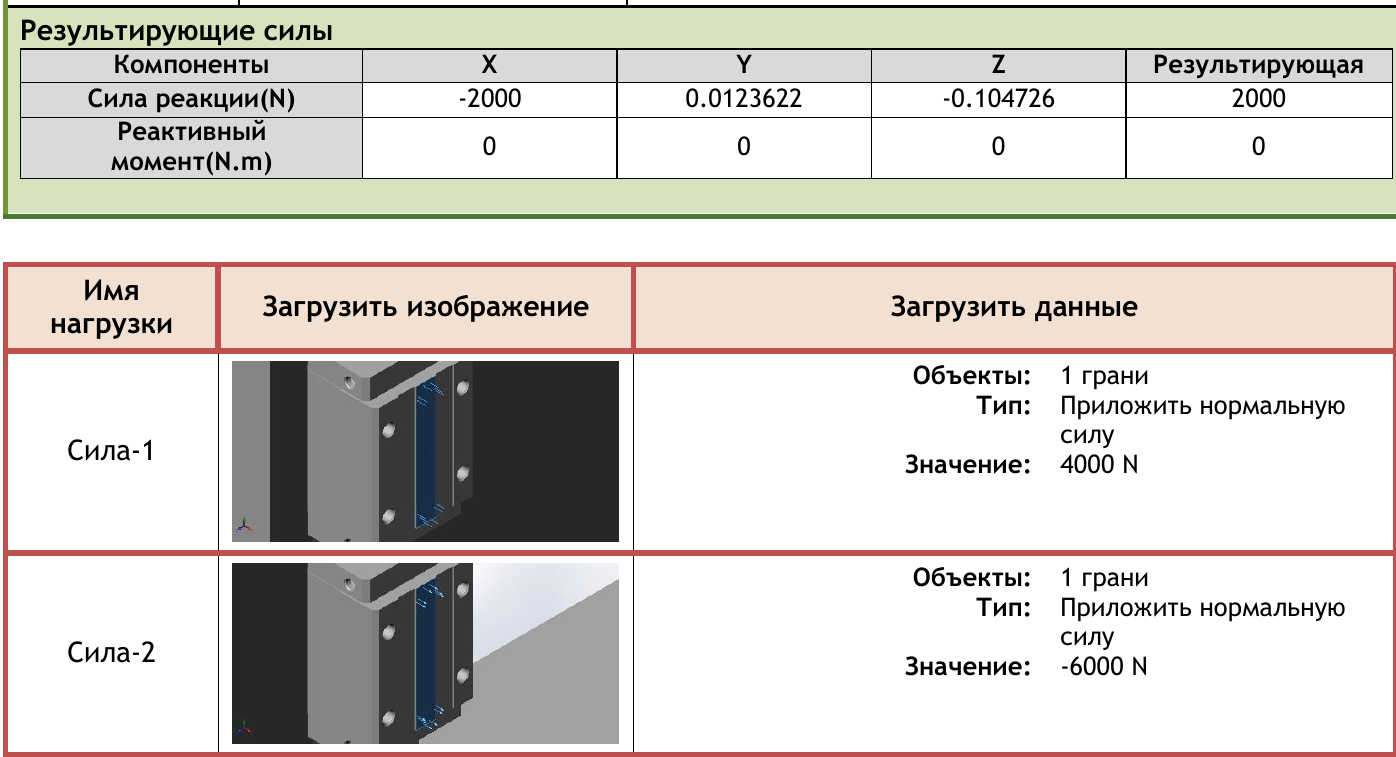

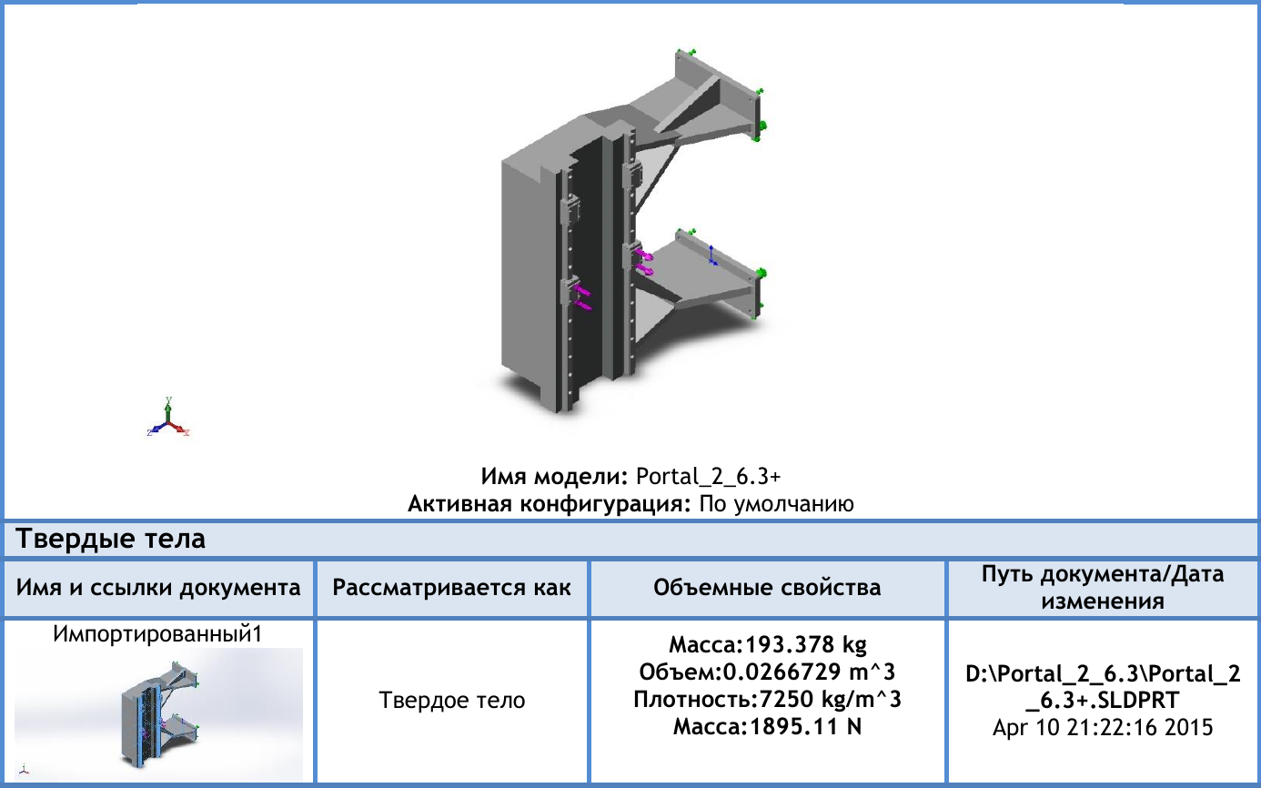

alexg-nn писал(а):А какова схема закрепления и нагружения для проверки
Для варианта который я выложил на суд божий выглядит так:
Закрепляем подошвы (1650 просмотров) <a class='original' href='./download/file.php?id=50320&mode=view' target=_blank>Загрузить оригинал (176.32 КБ)</a>
Закрепляем подошвы
На каретки которые по центру прикладываем результирующие силы с учётом рычага. Если на конец фрезы давить 2000 Н. Если силы распределить по 4 кареткам, как это будет в реальности, результат совпадёт в 3 знаке после запятой. Поэтому можно упростить. (1650 просмотров) <a class='original' href='./download/file.php?id=50321&mode=view' target=_blank>Загрузить оригинал (125.01 КБ)</a>
Stat_nagr2.png (1650 просмотров) <a class='original' href='./download/file.php?id=50322&mode=view' target=_blank>Загрузить оригинал (22.96 КБ)</a>
Stat_nagr3.png (1650 просмотров) <a class='original' href='./download/file.php?id=50323&mode=view' target=_blank>Загрузить оригинал (274.98 КБ)</a>
Вообще говоря у меня секретов нет. 8 лет живу в мире СПО привык делится всем что имею.
Опоры-ноги в виде трубы прямоугольного сечения с толстой стенкой будут иметь большую жёсткость. Но как сделать литьевую форму при этом простой?
