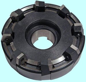

aftaev писал(а):по сколько драть можно за проход?
Как-то было лень обдирать заготовки на универсальном, накатал программульку и обдирал на 6р13ф3, 10 мм вообще его не напрягают, наверно можно и больше, но не пробовал :wik:
Сообщения: 34042
Re: 6М13СН2 Модернизация после модернизации
а 10мм эт какой примерно фрезой ?

Сообщения: 9583
aftaev писал(а):а 10мм эт какой примерно фрезой ?
Что-то типа такой :)

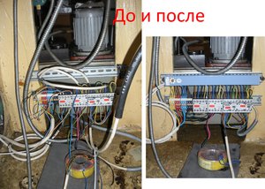

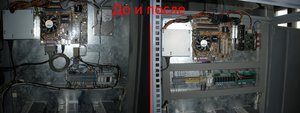

Можно сказать что закончил. Не идеал, но... что есть :) Хозяин станка не ожидал что так быстро все закончится. До этого, станком "мастер" занимался почти год :thinking:
2.jpg (3486 просмотров) <a class='original' href='./download/file.php?id=49931&mode=view' target=_blank>Загрузить оригинал (8.13 МБ)</a>
3.jpg (3486 просмотров) <a class='original' href='./download/file.php?id=49932&mode=view' target=_blank>Загрузить оригинал (8.56 МБ)</a>

Дмитрий, что за терминальные платы? Где брали?
Дмитро
Сообщения: 1060
Репутация: 1139
Откуда: Киев
Сообщение Дмитро »
ukr-sasha писал(а):Дмитрий, что за терминальные платы? Где брали?
Та что справа самодельная, опторазвязка входов/выходов, левее модуль реле от микрол, бум-8.
