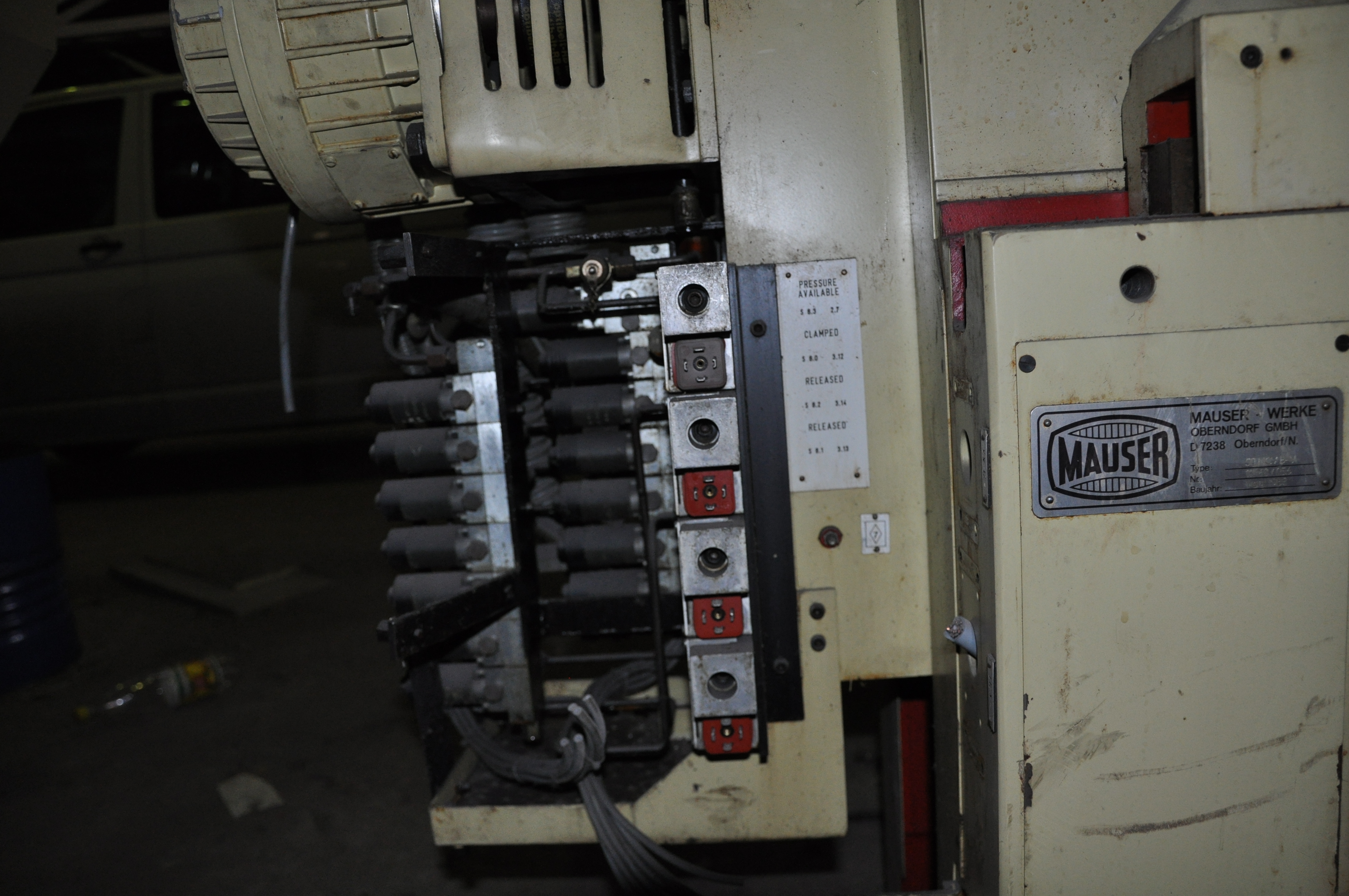

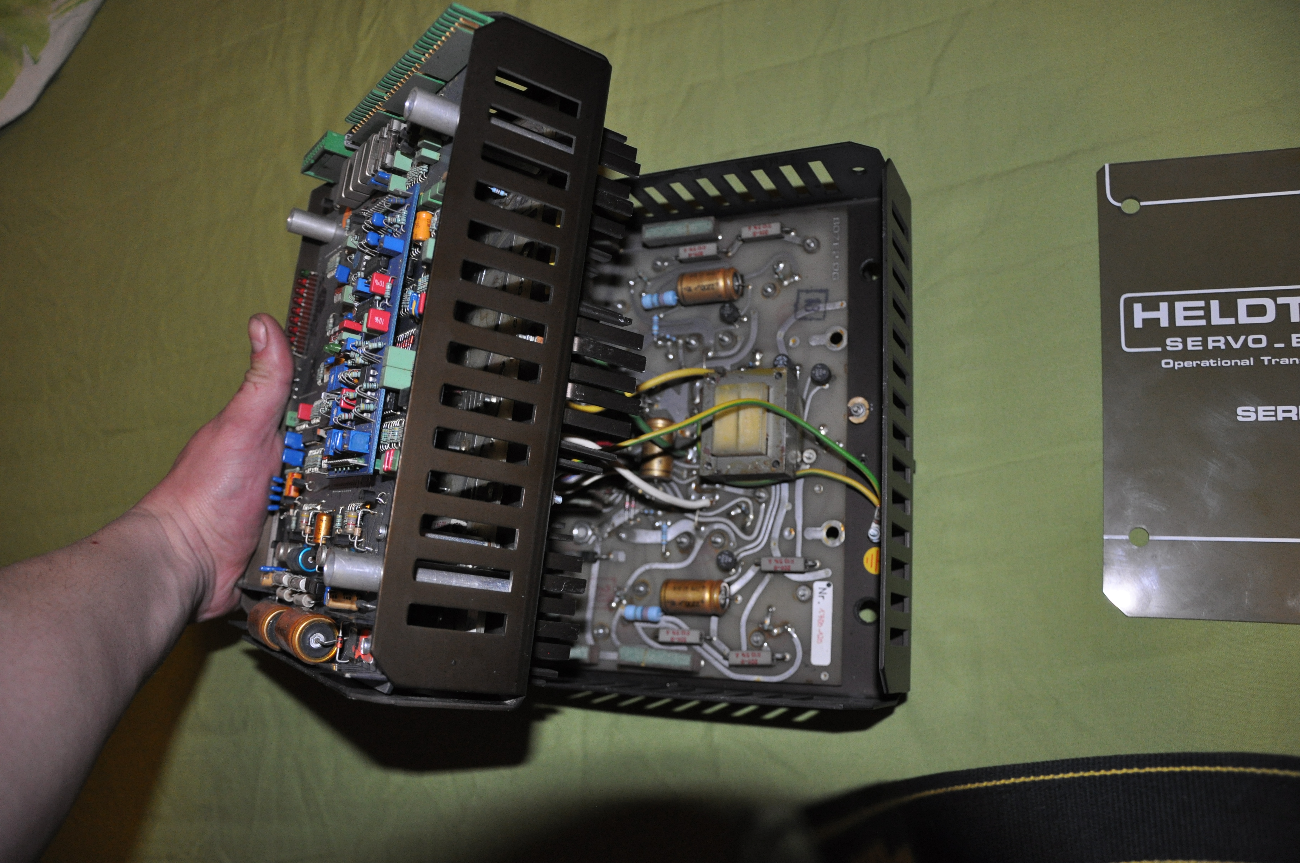

нашел только мануал на драйвера(они кстати современные)и сервы(тоже до сих пор в ходу)
в комплекте 2 маслостанции+система масляного тумана,на них все разъемы подписаны,на станке тоже
половина датчиков и проводов на автосмену(пока без неё)

чпу однозначно в помойку!для управления мне представляется стойка,пока не знаю какая(жду советов)+драйвера в новый шкаф.

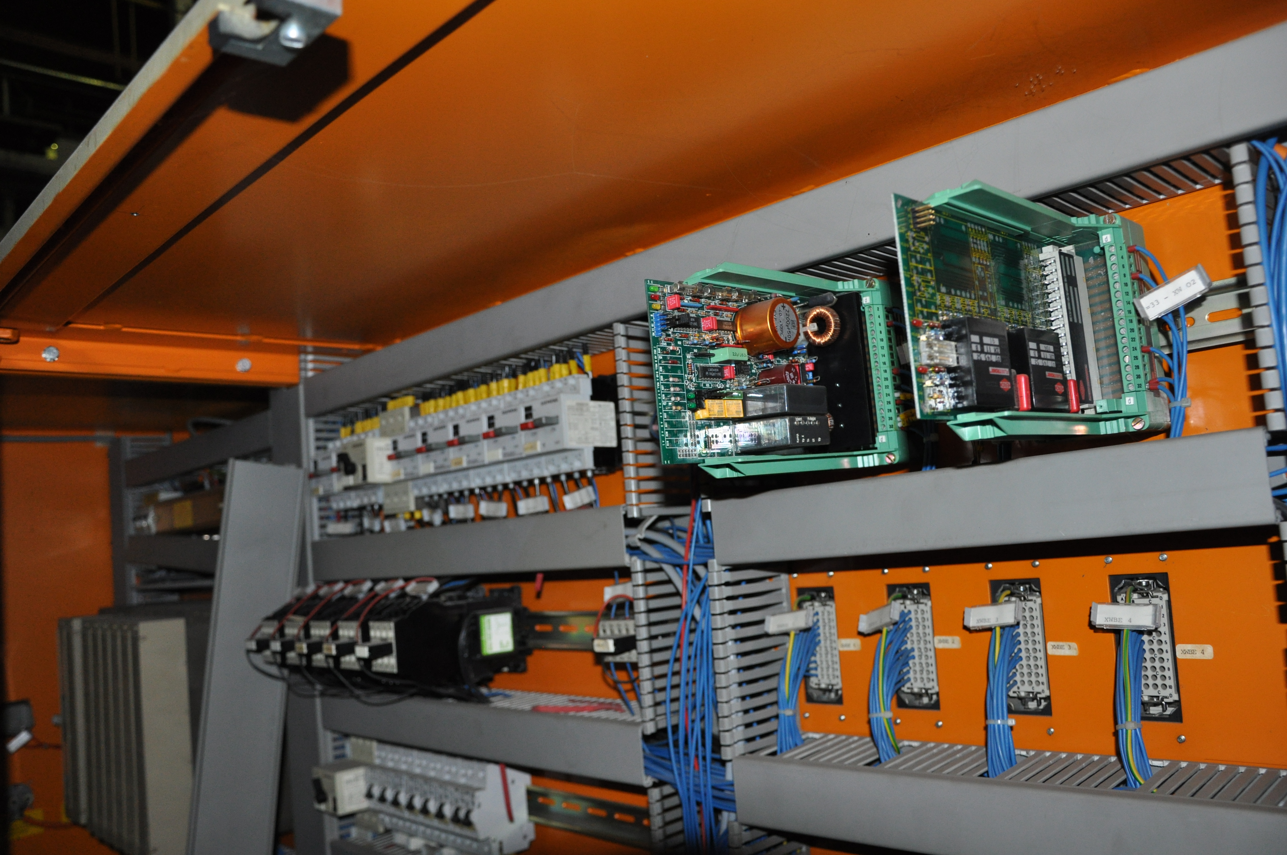

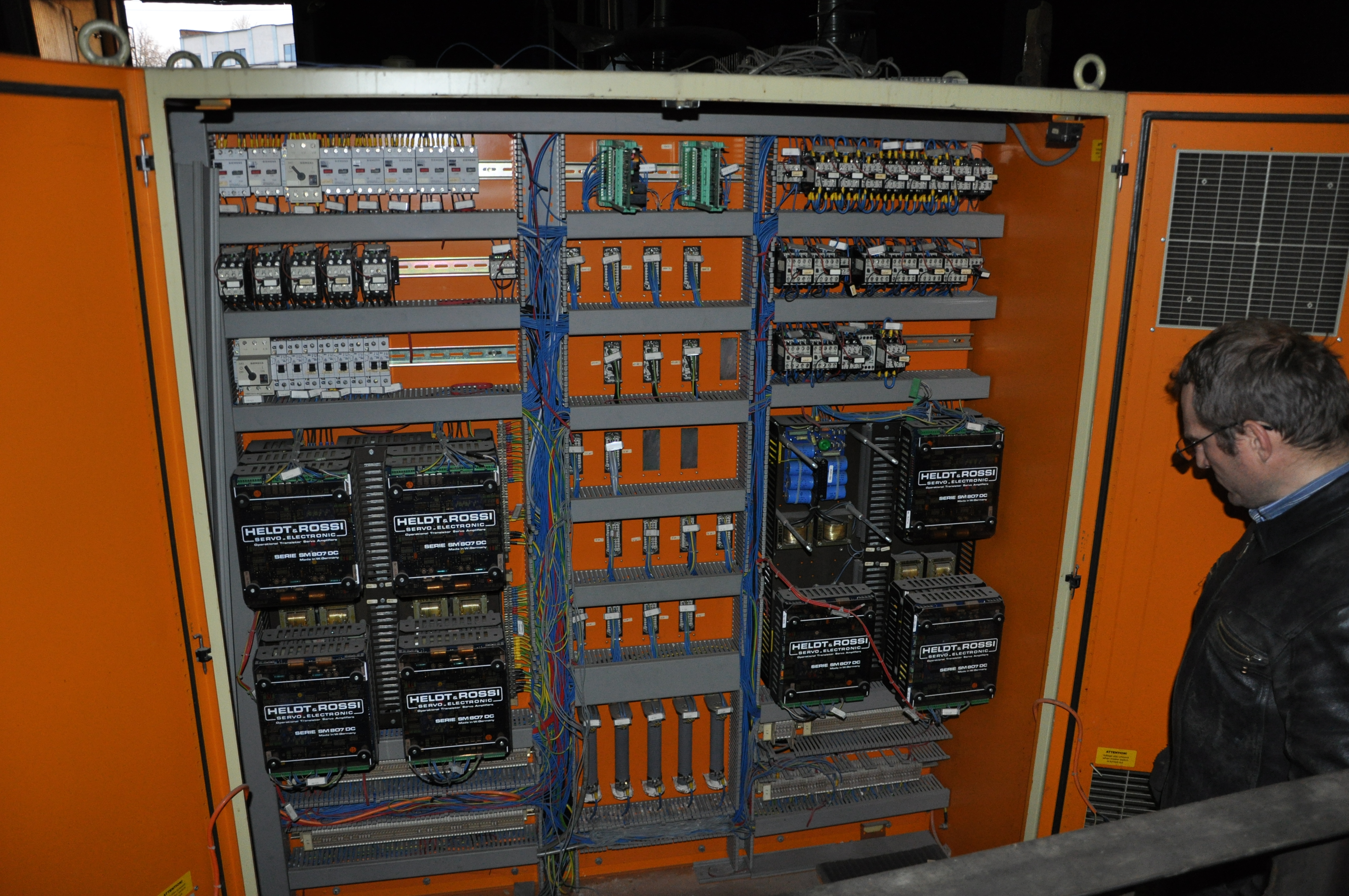

Re: оц mauser
Сообщение AGP »

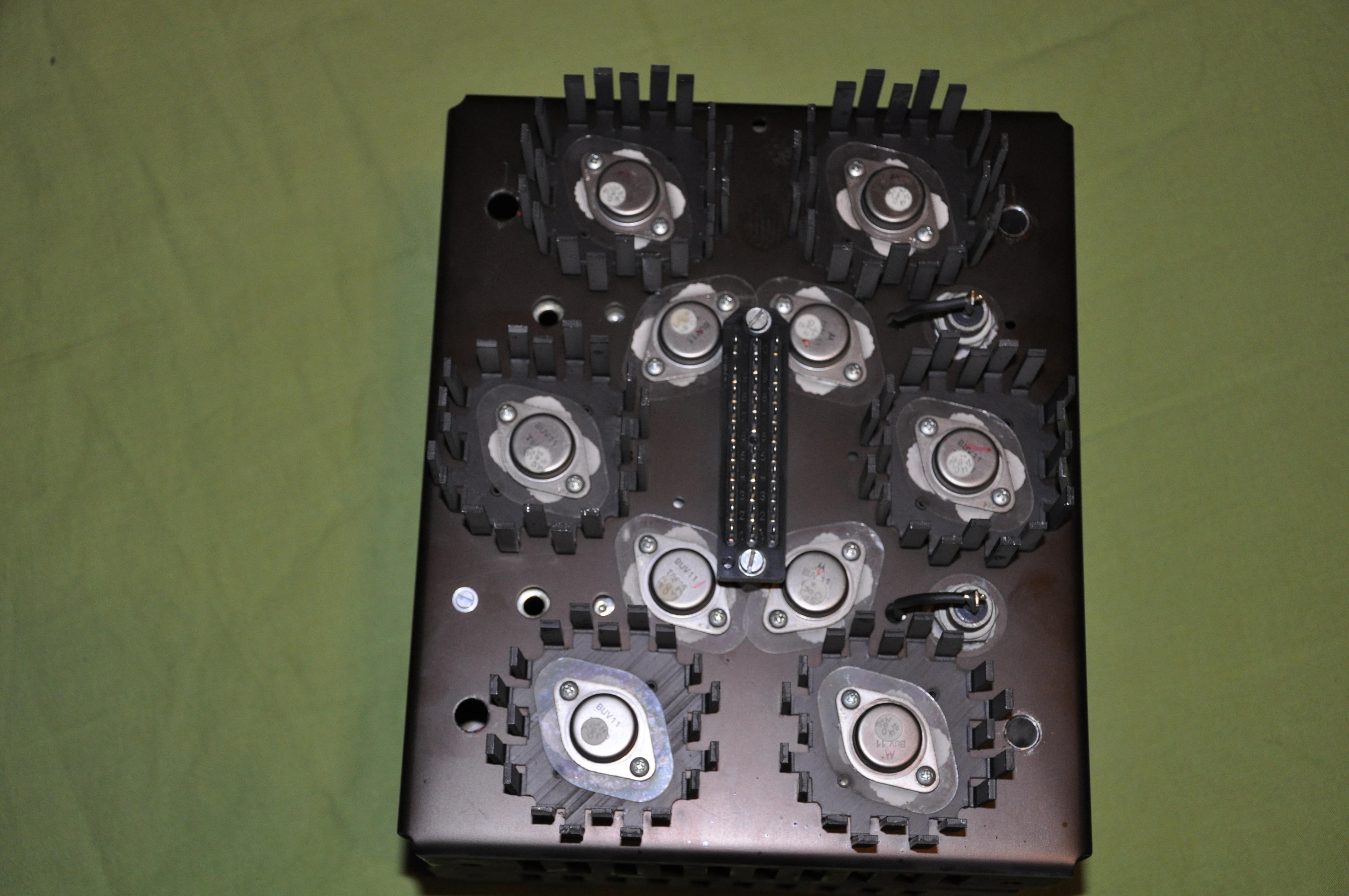

уже 2 дня голову ломаю,для чего в шкафу 8 драйверов?
сегодня по дороге на работу осенило!!!
1драйвер -шпиндель
2драйвер-ось Х
3драйвер-Y
4драйвер-Z
5драйвер-А
6-серва на магазине
дальше я терялся в догадках
но вспомнил что ОЦ шел с автозагрузкой заготовок
а это еще 2 сервы X-Y загрузчика!
DSC_0321.JPG (2446 просмотров) <a class='original' href='./download/file.php?id=48923&mode=view' target=_blank>Загрузить оригинал (4.53 МБ)</a>

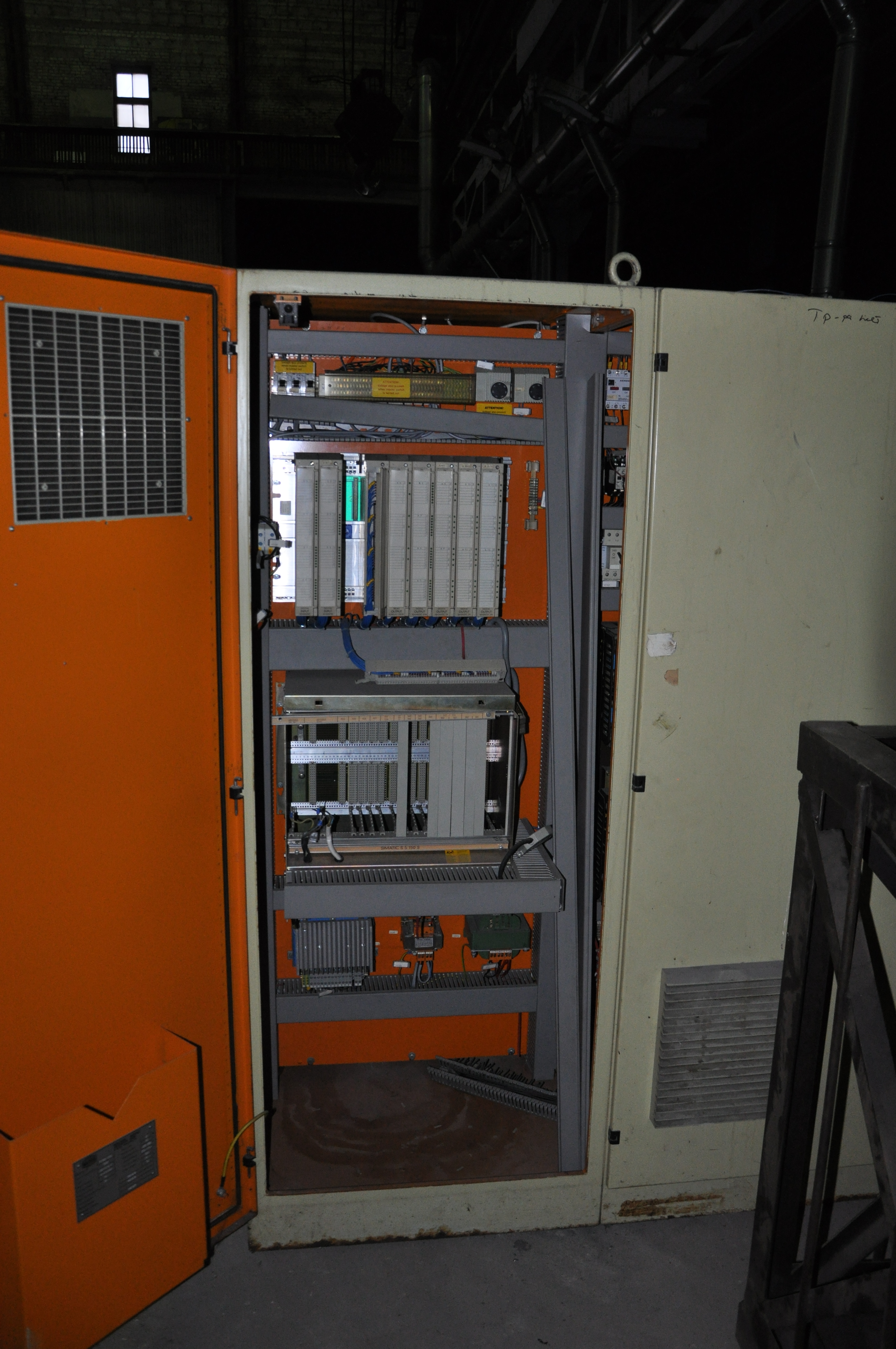

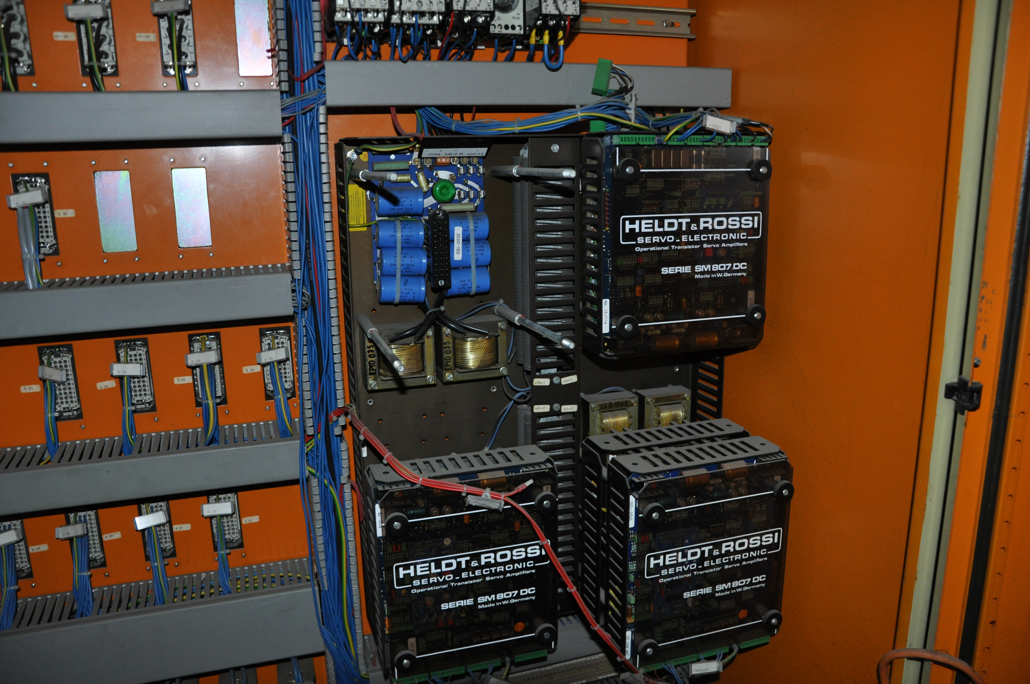

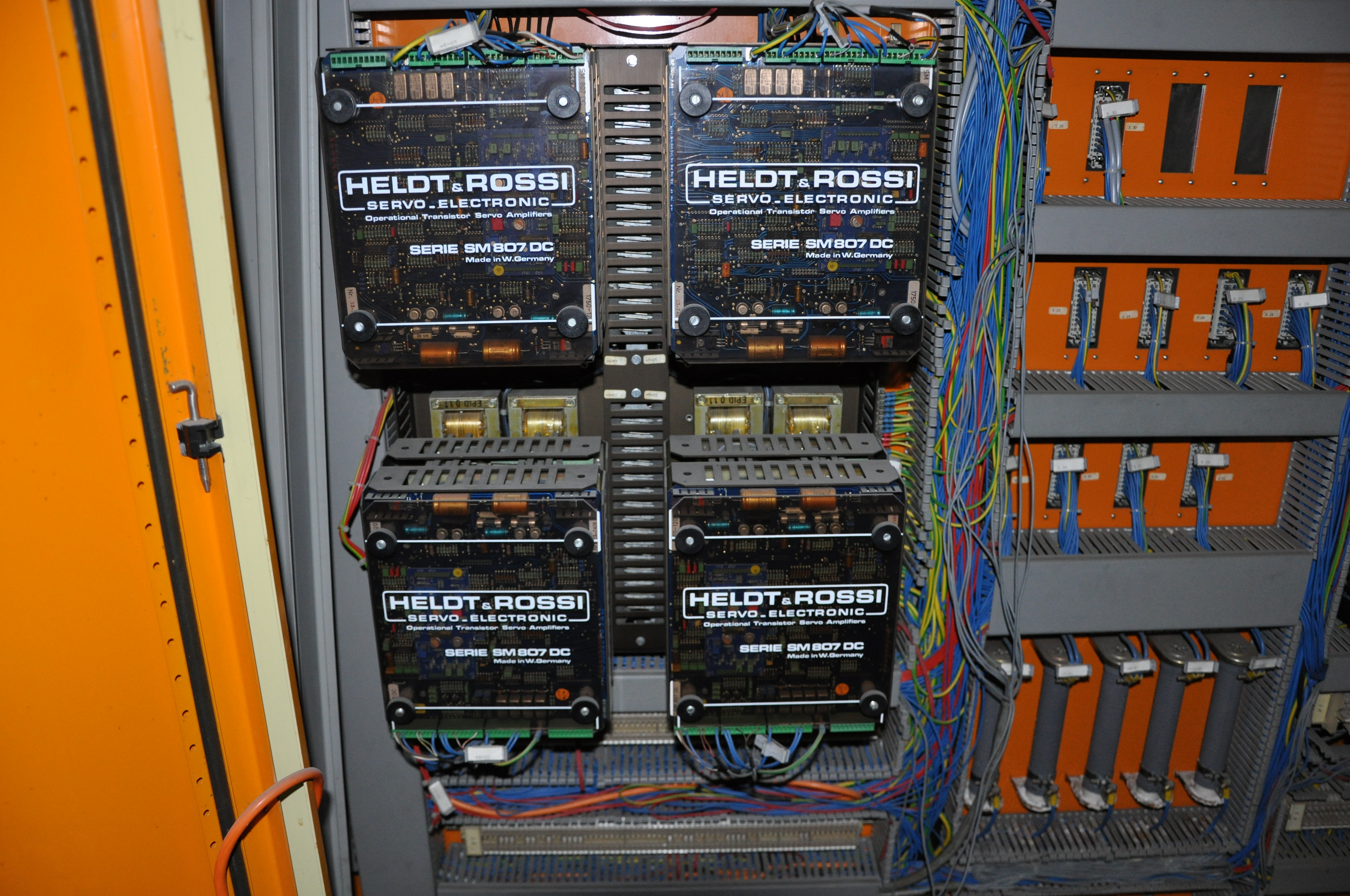

Сфоткал бы шкаф изнутри )
AGP
Сообщения: 422
Репутация: 187
Настоящее имя: Артем
Re: оц mauser
Сообщение AGP »
N1X писал(а):Сфоткал бы шкаф изнутри )
так было уже
DSC_0283.JPG (2420 просмотров) <a class='original' href='./download/file.php?id=48942&mode=view' target=_blank>Загрузить оригинал (4.98 МБ)</a>
DSC_0285.JPG (2420 просмотров) <a class='original' href='./download/file.php?id=48943&mode=view' target=_blank>Загрузить оригинал (5.92 МБ)</a>
DSC_0284.JPG (2420 просмотров) <a class='original' href='./download/file.php?id=48944&mode=view' target=_blank>Загрузить оригинал (5.76 МБ)</a>
DSC_0286.JPG (2420 просмотров) <a class='original' href='./download/file.php?id=48945&mode=view' target=_blank>Загрузить оригинал (5.64 МБ)</a>
DSC_0287.JPG (2420 просмотров) <a class='original' href='./download/file.php?id=48946&mode=view' target=_blank>Загрузить оригинал (5.27 МБ)</a>
DSC_0281 (2).JPG (2420 просмотров) <a class='original' href='./download/file.php?id=48949&mode=view' target=_blank>Загрузить оригинал (5.94 МБ)</a>
DSC_0282 (2).JPG (2420 просмотров) <a class='original' href='./download/file.php?id=48950&mode=view' target=_blank>Загрузить оригинал (5.21 МБ)</a>
DSC_0283 (2).JPG (2420 просмотров) <a class='original' href='./download/file.php?id=48951&mode=view' target=_blank>Загрузить оригинал (4.97 МБ)</a>
DSC_0284 (2).JPG (2420 просмотров) <a class='original' href='./download/file.php?id=48952&mode=view' target=_blank>Загрузить оригинал (5.01 МБ)</a>
DSC_0287 (2).JPG (2420 просмотров) <a class='original' href='./download/file.php?id=48953&mode=view' target=_blank>Загрузить оригинал (5.25 МБ)</a>

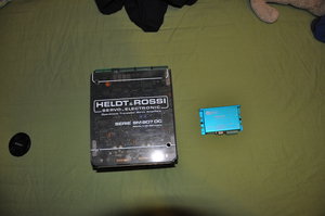

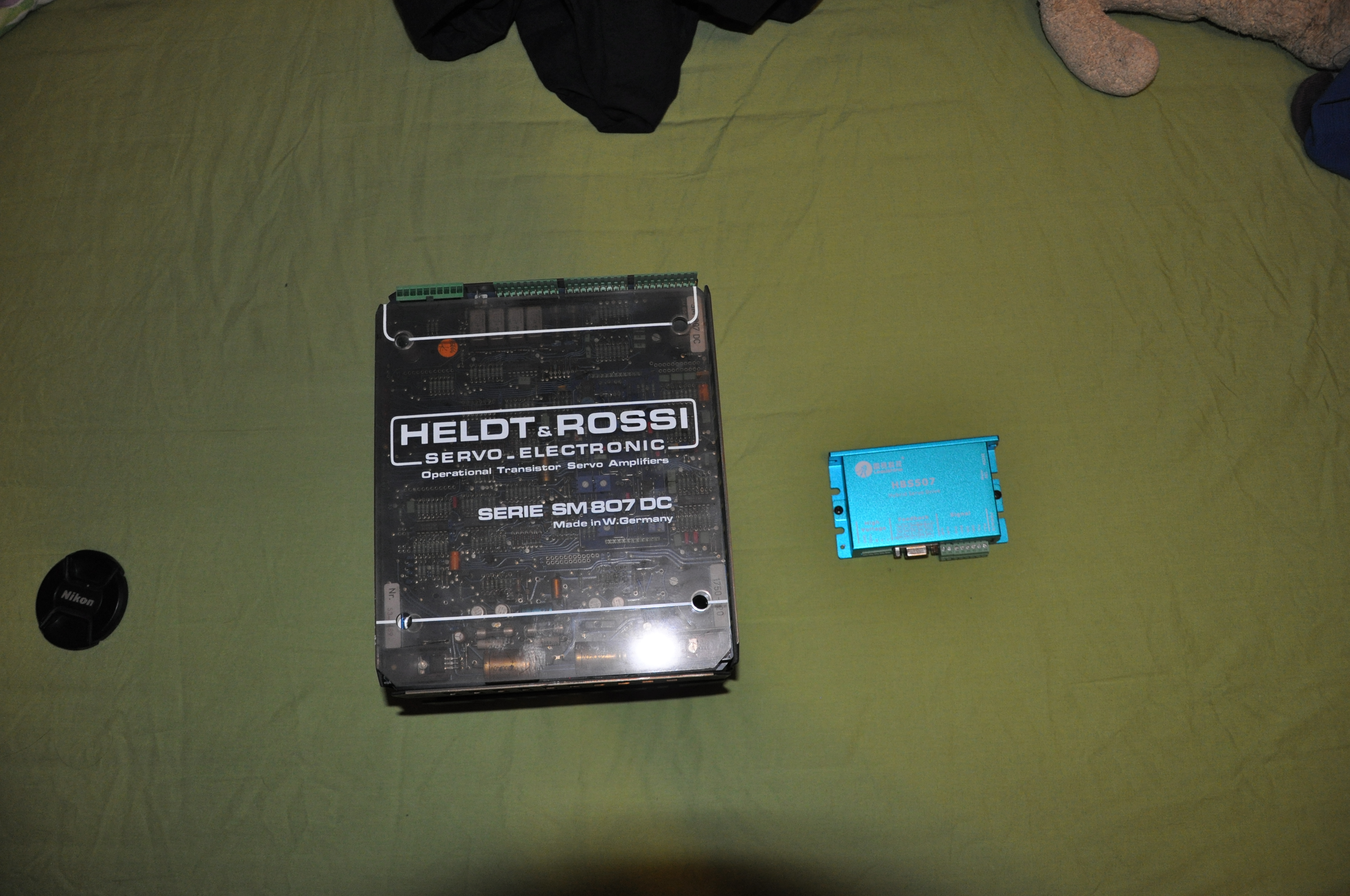

пака собираю информацию,может кто сталкивался с подобными драйверами?
стойку все "заводские" советуют балтсистем
а может KFLOP?
