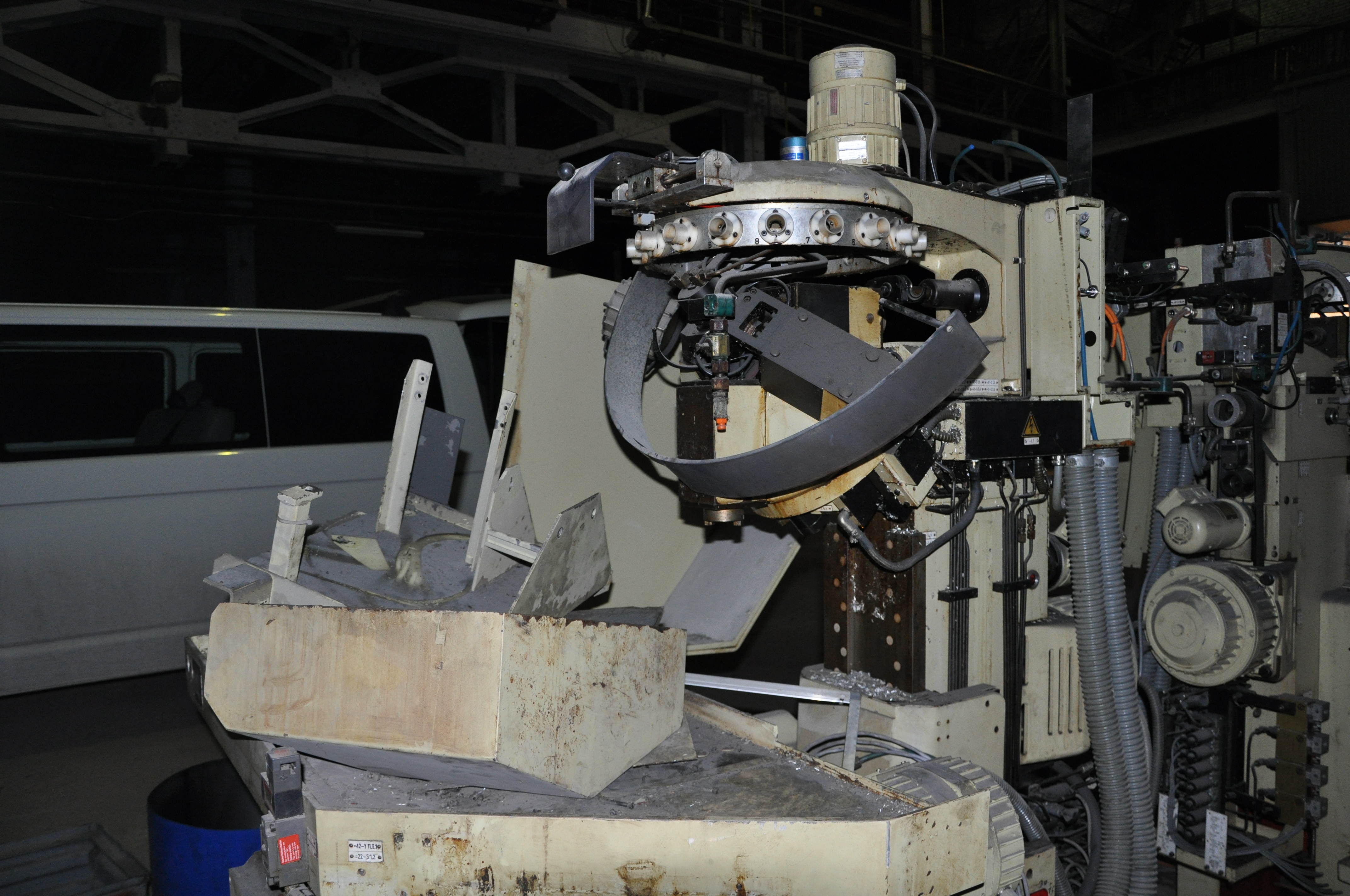

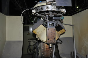

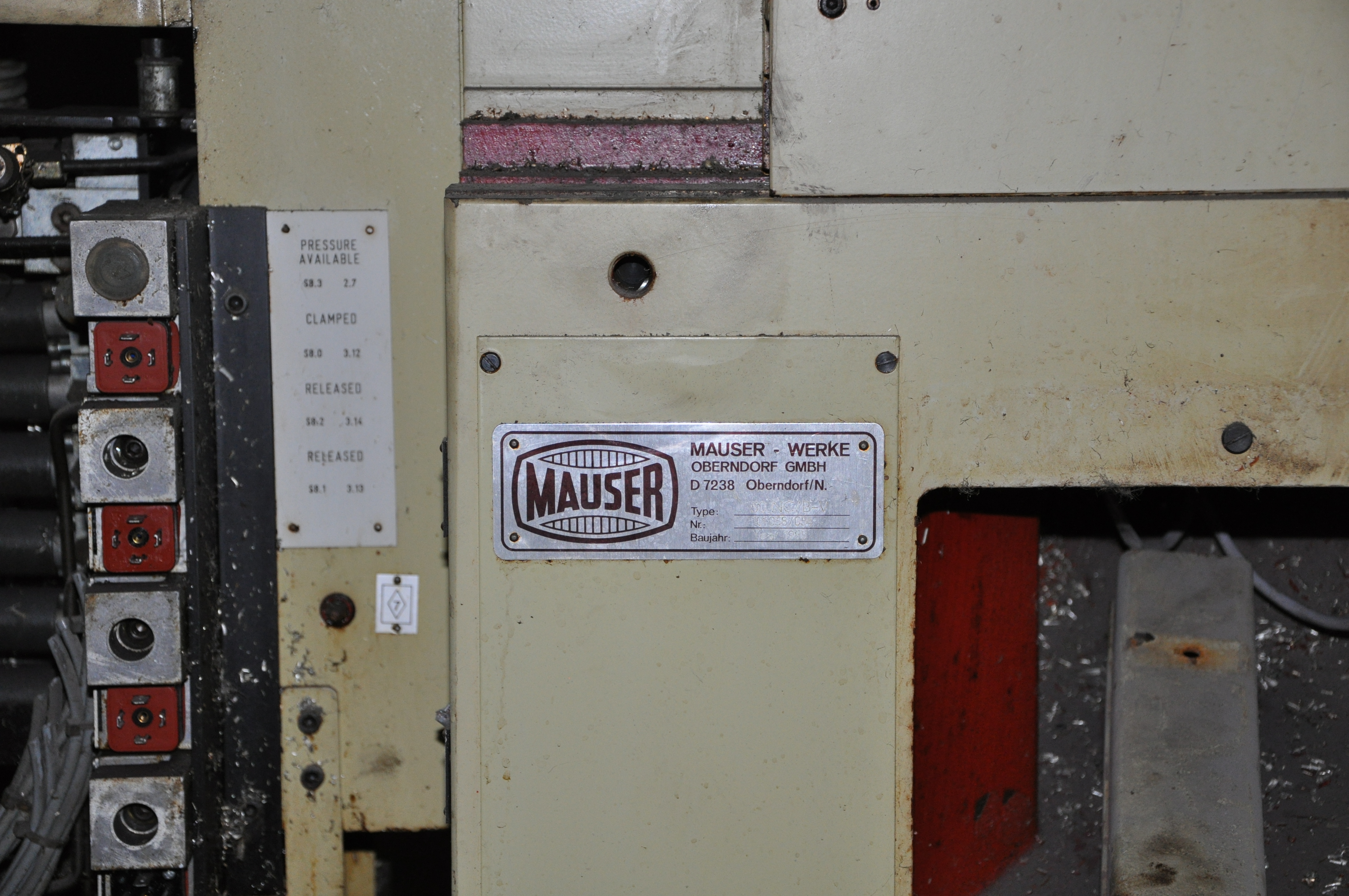

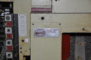

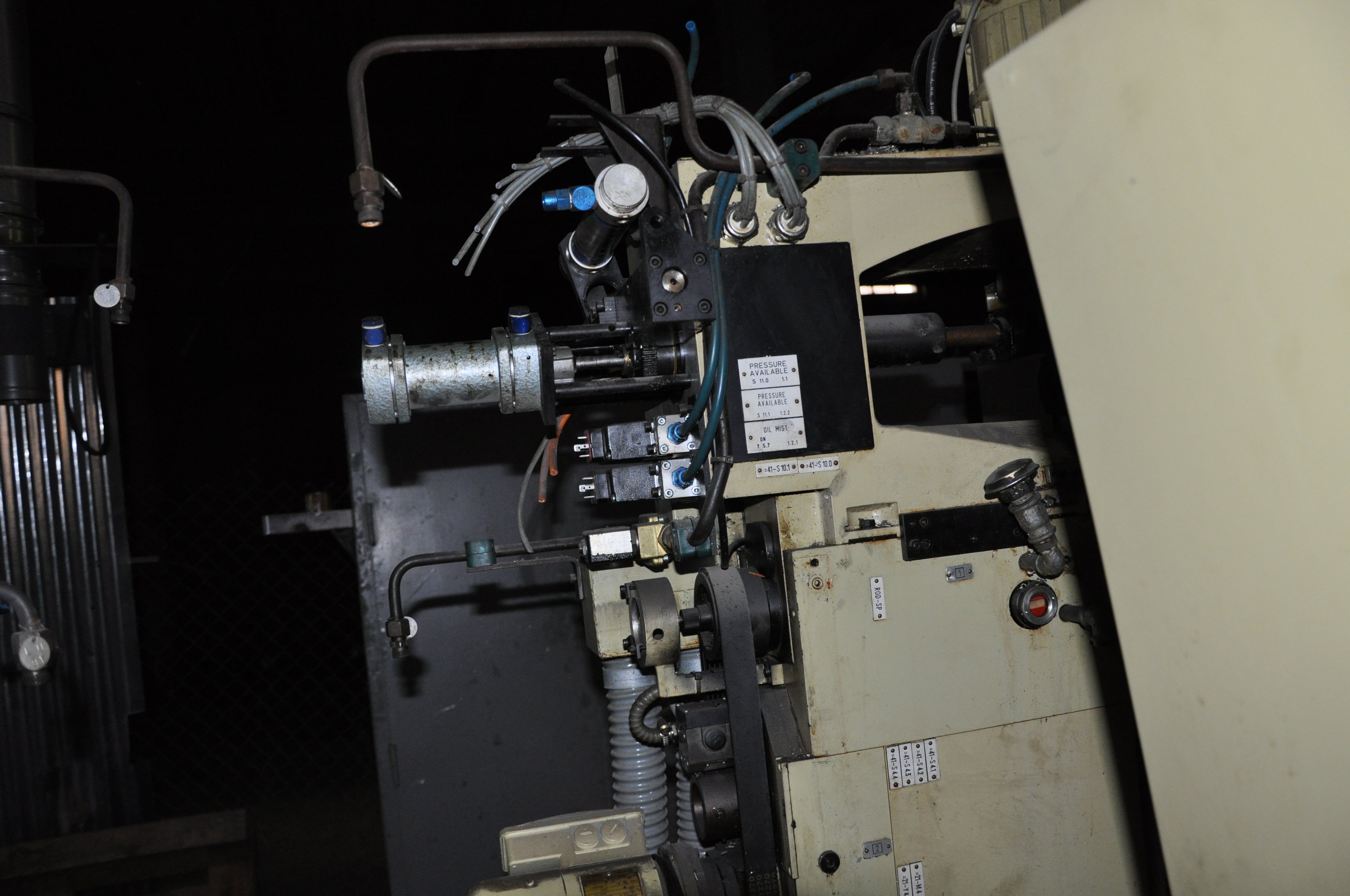

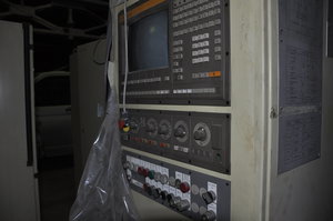

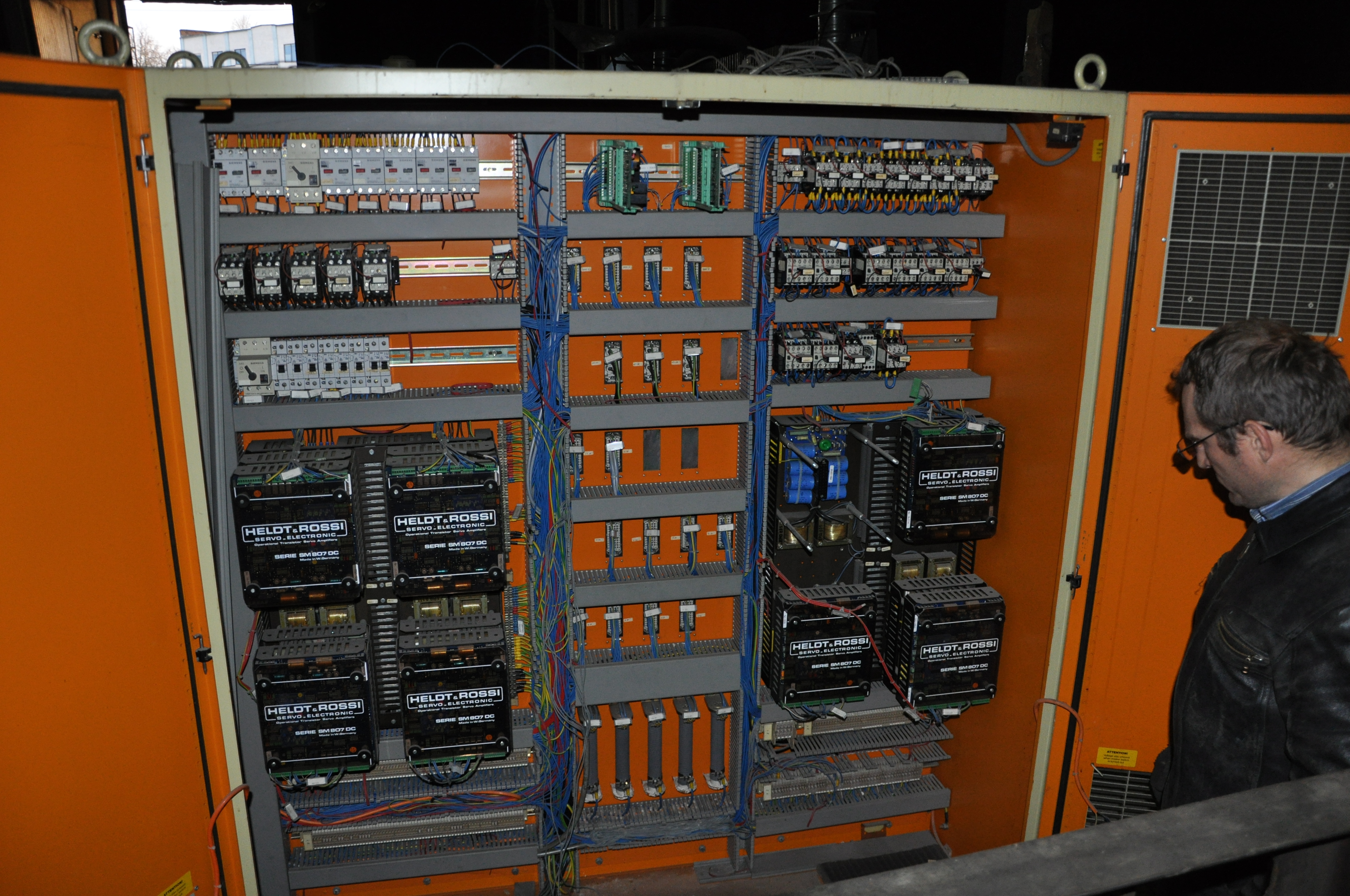

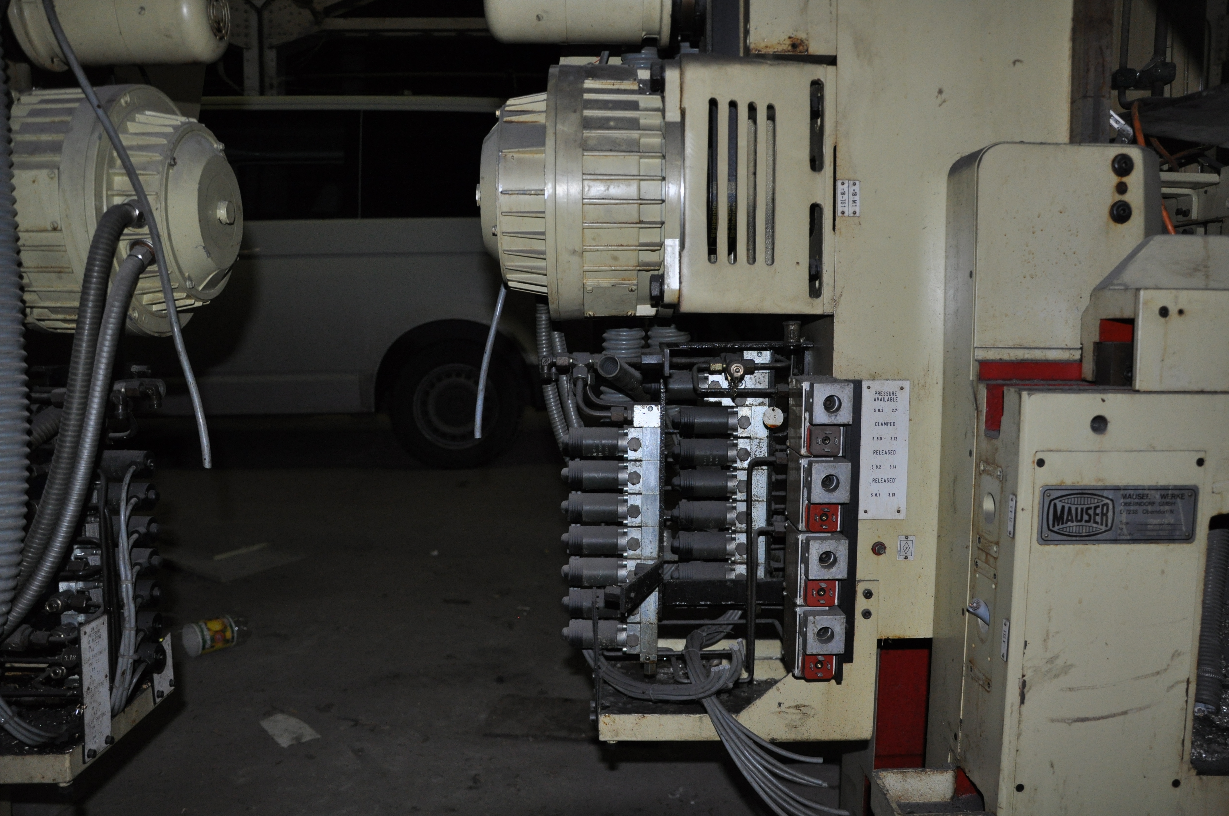

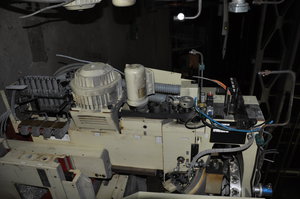

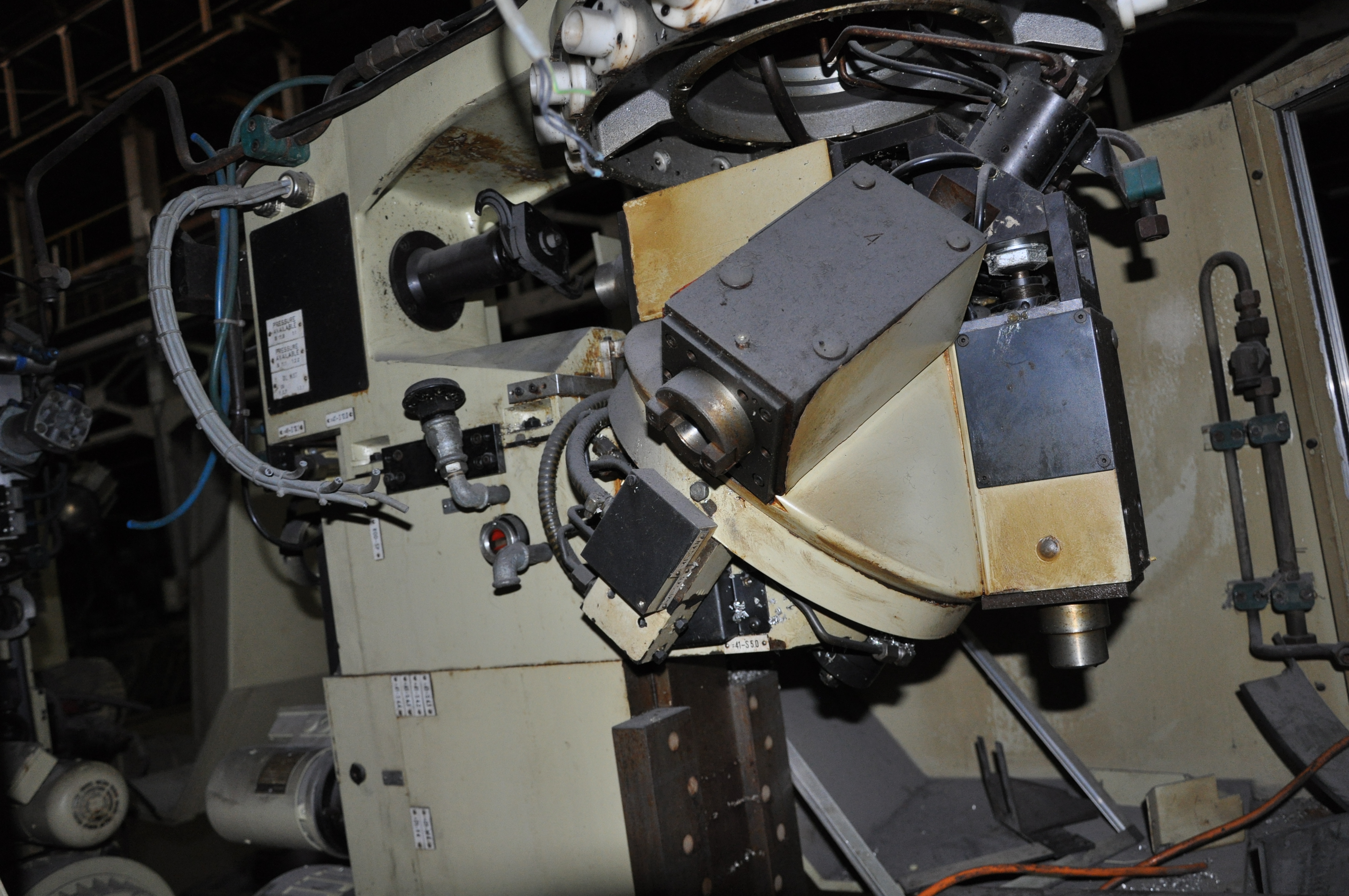

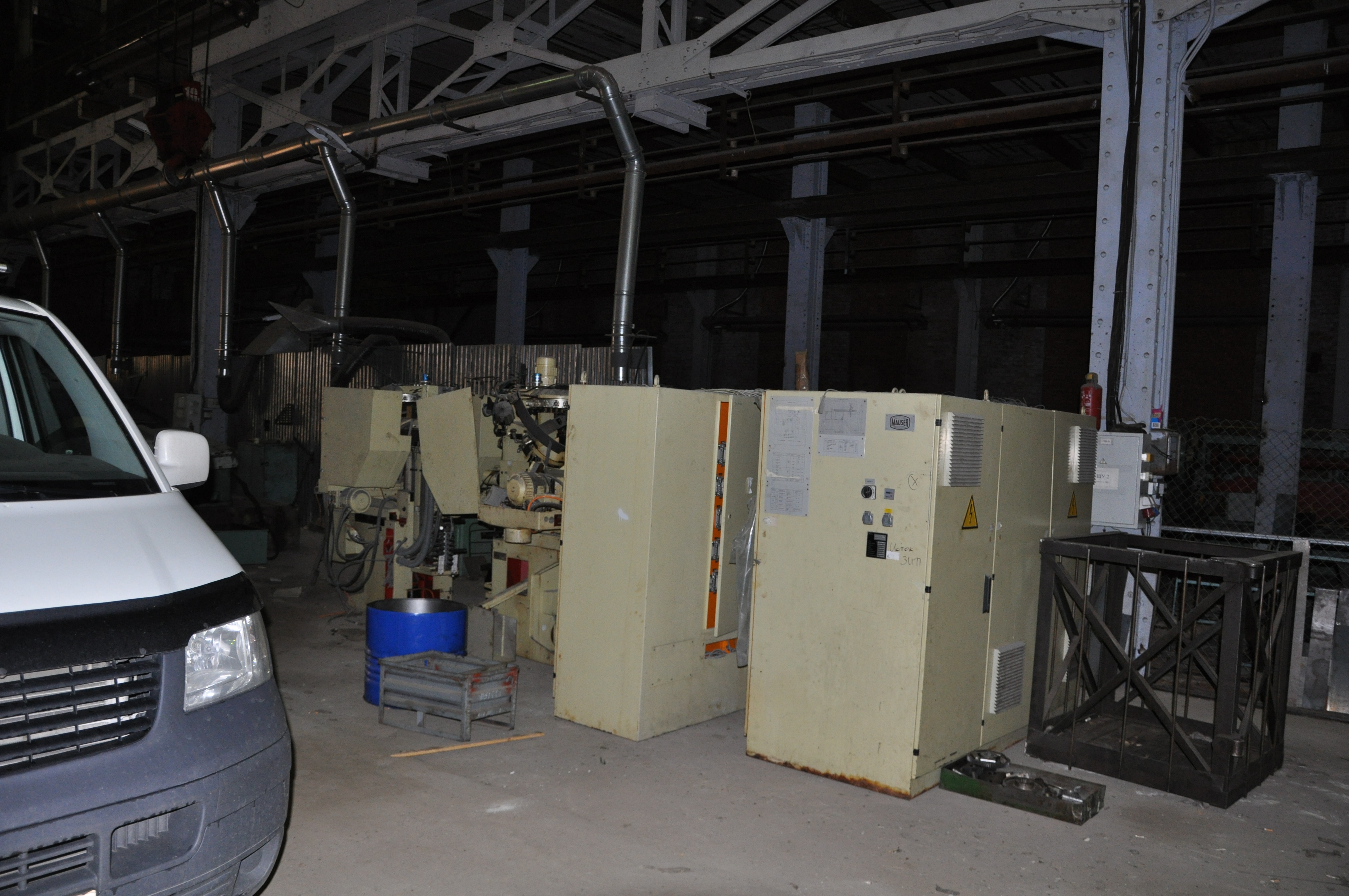

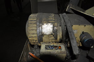

здравствуйте.
месяца три собираю первый портальный станок на стальной станине,только-только начал понимать что куда подключать(программы вообще темный лес)
как вдруг материализовались мои планы на второй станок!!!
да как удачно!!!думал что только другим дано публиковать сообщения в темах "хвастаемся и облизываемся",а вот теперь я хвастаюсь!!!
встречаем!!!обрабатывающий центр mauser-werke 50nc\b-v!!!
4 револьверных шпиндля,18 инструментов.разрешение 0.001,точность 0.005.

музейная чпу (4545 просмотров) <a class='original' href='./download/file.php?id=48892&mode=view' target=_blank>Загрузить оригинал (4.71 МБ)</a>

AGP писал(а):разрешение 0.001,точность 0.005.
это в дюймах или мм? и откуда такая уверенность в точности, проводились измерения ;)

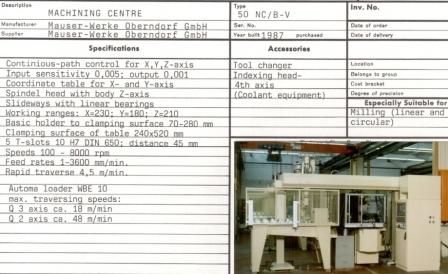

в паспорте(на заборе)написано
я ничего не утверждаю!!!инфы по станку никакой.
я и создал тему для поиска информации о станке.может кто такой встречал?!

Автосменщик инструмента есть? А то что то не могу придумать, как там он меняется...
А так зачёт!!!!!!!
Поле маловато.

По тем фоткам что выложил, вообще ничего не понятно что это такое и как оно вообще работает ;)

инструмент меняется в верхнем шпинделе,после меняется шпиндель.
а поле да,маловато(поэтому не отказываюсь от первого станка)

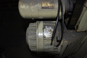

щас навыкладываю!интрига!!!!ваша цена на вскидку?!
серва шпинделя (4522 просмотра) <a class='original' href='./download/file.php?id=48894&mode=view' target=_blank>Загрузить оригинал (4.6 МБ)</a>
серва шпинделя

Да понятно все вроде, 4 шпинделя на револьвере, 18 инструментов в магазине, передний шпиндель в рабочей позиции, задний в позиции смены инструмента, холостые - 4500мм/мин, рабочие 1-3600мм/мин, стол 240х520, 5 Т-пазов 10H7 с межцентровым 45мм, поле обработки 230х180х210, расстояние шпиндель-стол 70-280мм, компоновка классическая - голова Z, стол X-Y, все на направляющих качения.

Это , мил человек, ты где усмотрел? Направляющие скольжения во всей красе!
У вас там крепления по круговые энкодеры. О такой точности можно забыть. разрешение-да, точность-нет.

В посту №3 на картинке написано Slideways with linear bearing

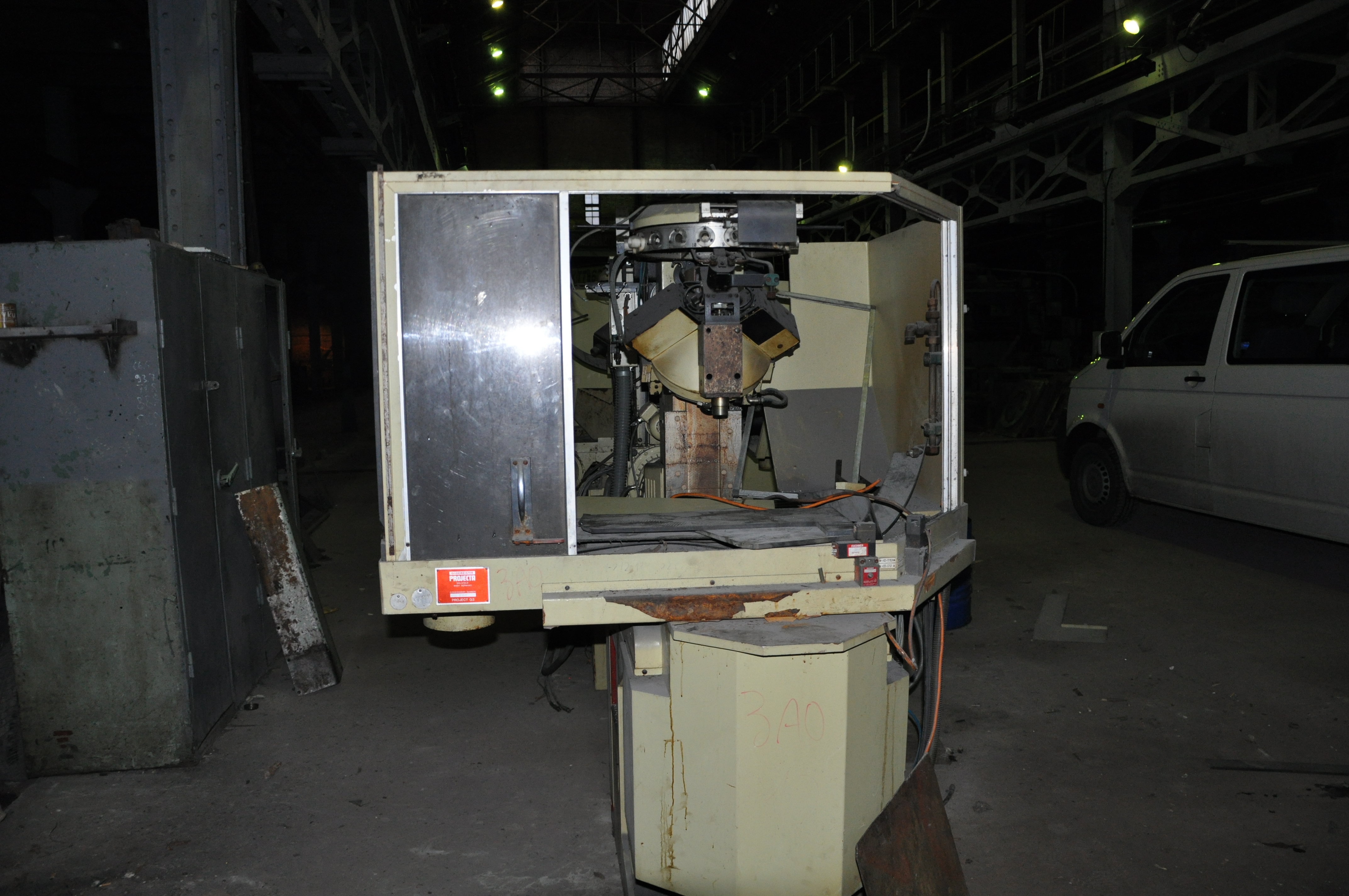

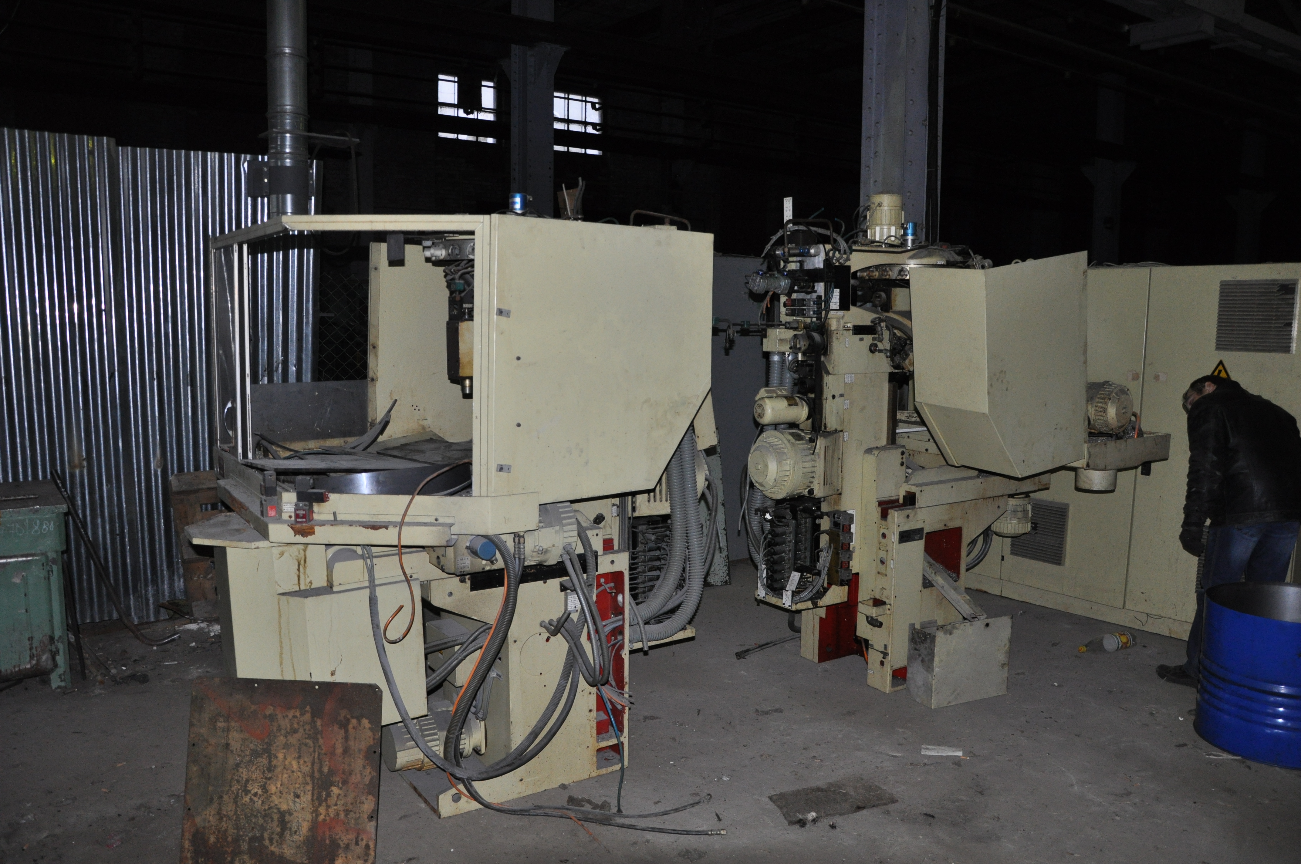

главная интрига у меня их ДВА!! :ura:

У человека 8 шпинделей, и перспектива многолетней истовой модернизации, а он радуется.. )))

один на запчасти.магазин наверное пока сниму.

а на фото по Z - скольжения у меня на станках такие-же
Если у вас документации нет, то запускать будете года 2.
Гидравлику без инструкции запустить КРАЙНЕ сложно. Такие гуру либо вымерли, либо стоят очень дорого.
Если где -нибудь будет возможность купить от них паспорта - покупайте немедля.
