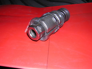

Demetrius писал(а):Есть вал с конусом HSK63 (многовато но что есть), на его основе хочу сделать шпиндель, с приводом возможно серва.
Есть в нычке вот такой замечательный захват для втягивания оправки в конус под HSK63, новый, BERG. Вполне можно было бы поженить с твоим валом
DSCN2604.JPG (5750 просмотров) <a class='original' href='./download/file.php?id=46979&mode=view' target=_blank>Загрузить оригинал (175.01 КБ)</a>
DSCN2605.JPG (5750 просмотров) <a class='original' href='./download/file.php?id=46980&mode=view' target=_blank>Загрузить оригинал (175.95 КБ)</a>

alexandr_st писал(а): Вполне можно было бы поженить с твоим валом
Не под каждый HSK подойдет. Например под мой не подошел бы.

alexandr_st писал(а):замечательный захват
Замечательный, но у меня зажим ручной.

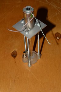

Demetrius писал(а):Собрал очередную самоделку к станку.
DSC_3135.JPG (5486 просмотров) <a class='original' href='./download/file.php?id=47732&mode=view' target=_blank>Загрузить оригинал (430.39 КБ)</a>
Добрый день. Случайно не осталось чертежей данного насоса? Хотя бы наброски 2Д ?

Дрюня писал(а):Re: Дюрале-Стальной портальчик #278
Спасибо большое! За темой следил не только на этом форуме и не заметил. Надо бы себе попытаться такой сделать.
