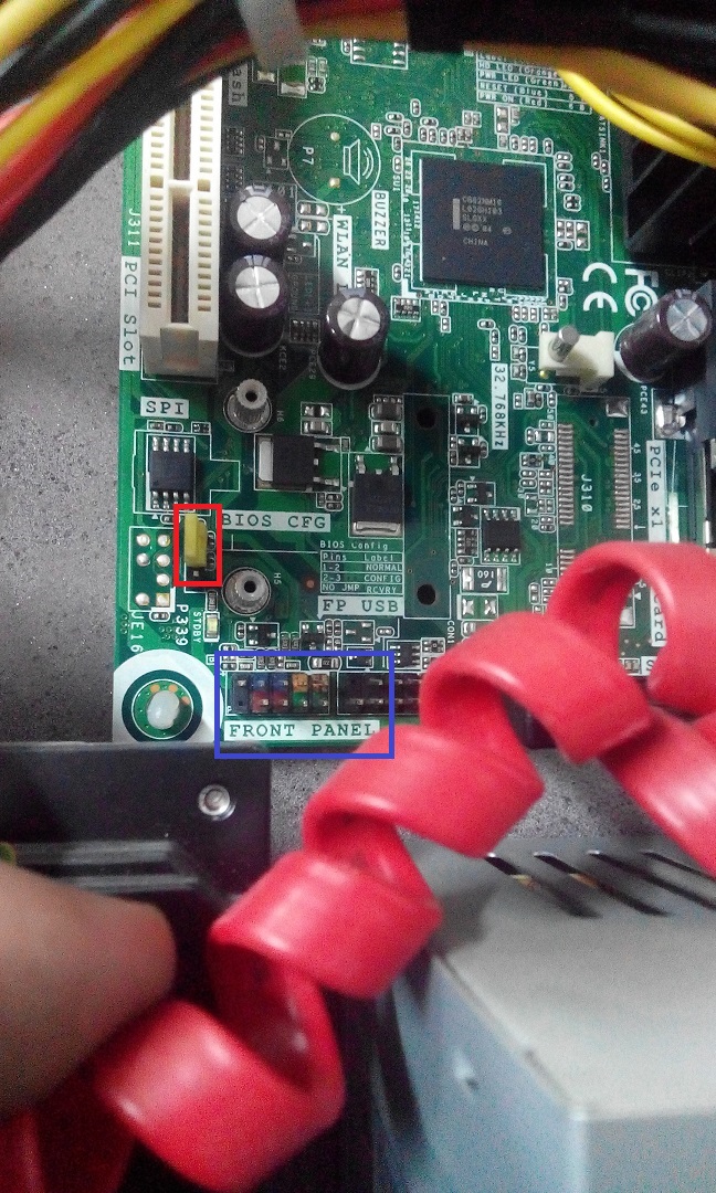

Сегодня ковырялся в своей мультикассе, которую буду использовать как панель оператора и возник вопрос по включению компа в ней. Он там рассчитан на непрерывную работу без выключений. Соответственно кнопки вкл/выкл нигде на корпусе этого терминала нет. Комп включается тумблером на блоке питания самого компа. Стоит задача вывести наружу кнопку для его включения. Материнка от Intel.
Нашел схему для ее включения
Нашел эти контакты на материнке (выделил синим), как видим, перемычки никакой на включение нет. Зато есть перемычка выше (выделил красным). Я так понял эта перемычка как-то настроена через BIOS. Подскажите, какие настройки поменять, чтобы можно было снять перемычку и включать комп с кнопки, замыкая стандартные пины.

john1987887 писал(а):Я так понял эта перемычка как-то настроена через BIOS
это перемычка сброса конфигурации БИОС. Обнуляет на заводские настройки и не имеет прямого отношения к включению
john1987887 писал(а):Подскажите, какие настройки поменять, чтобы можно было снять перемычку и включать комп с кнопки, замыкая стандартные пины.
У Вас в БИОСе скорее всего настроен профиль включения на что-то типа "Always ON" или "Power ON". Надо поменять на "Always Off" или "Power off". Название меню ,в котором это надо менять, должно быть что-то типа "Restore on AC Power Loss"

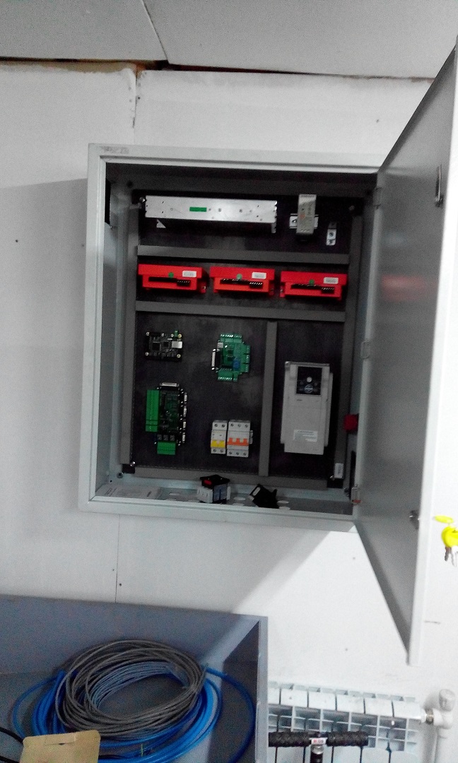

Уже почти... Теперь осталась проводка.
IMG_20150402_175111.jpg (3787 просмотров) <a class='original' href='./download/file.php?id=47234&mode=view' target=_blank>Загрузить оригинал (327.59 КБ)</a>
IMG_20150402_175121.jpg (3787 просмотров) <a class='original' href='./download/file.php?id=47235&mode=view' target=_blank>Загрузить оригинал (277.7 КБ)</a>

Любопытно, какие скорости ожидаются ?

Как по мне, то шаговики такому станку "не к лицу".

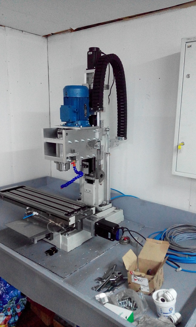

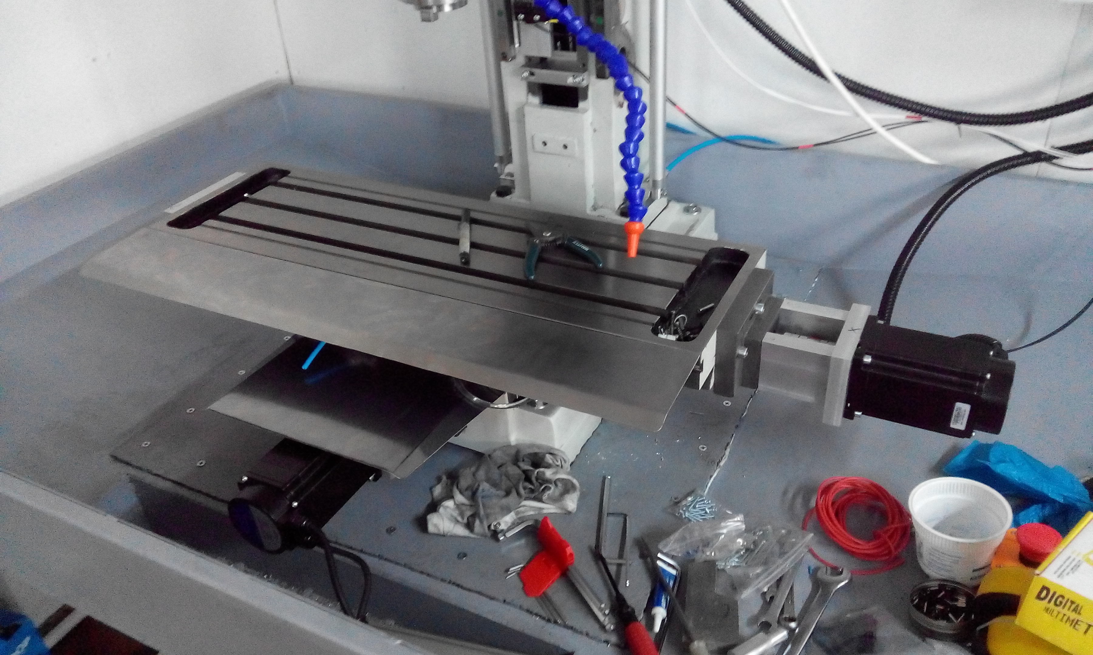

Станок сегодня сделал первые движения! Уверенно держит скорость холостых 5 м/мин, больше не ставил, но, думаю, потянет и 6 м/мин. Видео позже, еще концевики подцепить нужно.

Обещанное видео. Скорости : Х - 5 м/мин, У - 4 м/мин, Z - 2.5 м/мин. Еще вспомнил, что у меня в мультикассе стоит сенсорная панель, удобная штука оказалась.

А защита планируется?
Каки будет немерянно! Особенно мелкая стальная стружка противная. Вечно лезет туда куда не надо.
На стол закрытые кабельканалы?
Поливалки для сож нужно как минимум 2 шт. Мне одной оказалось мало, часто деталь закрывает поток сож.

Защита спереди есть. Сзади стола тоже делаю.
IMG_20150417_163150.jpg (3508 просмотров) <a class='original' href='./download/file.php?id=48353&mode=view' target=_blank>Загрузить оригинал (1.14 МБ)</a>

john1987887
А упоры для рельс не предусмотрены???

Есть. Эксцентриковая шайба и наружный прижим, как в теме про дюрале-стальной портальчик. Так же рельс вместо штатного винта на М5 прикручен винтами М6.
