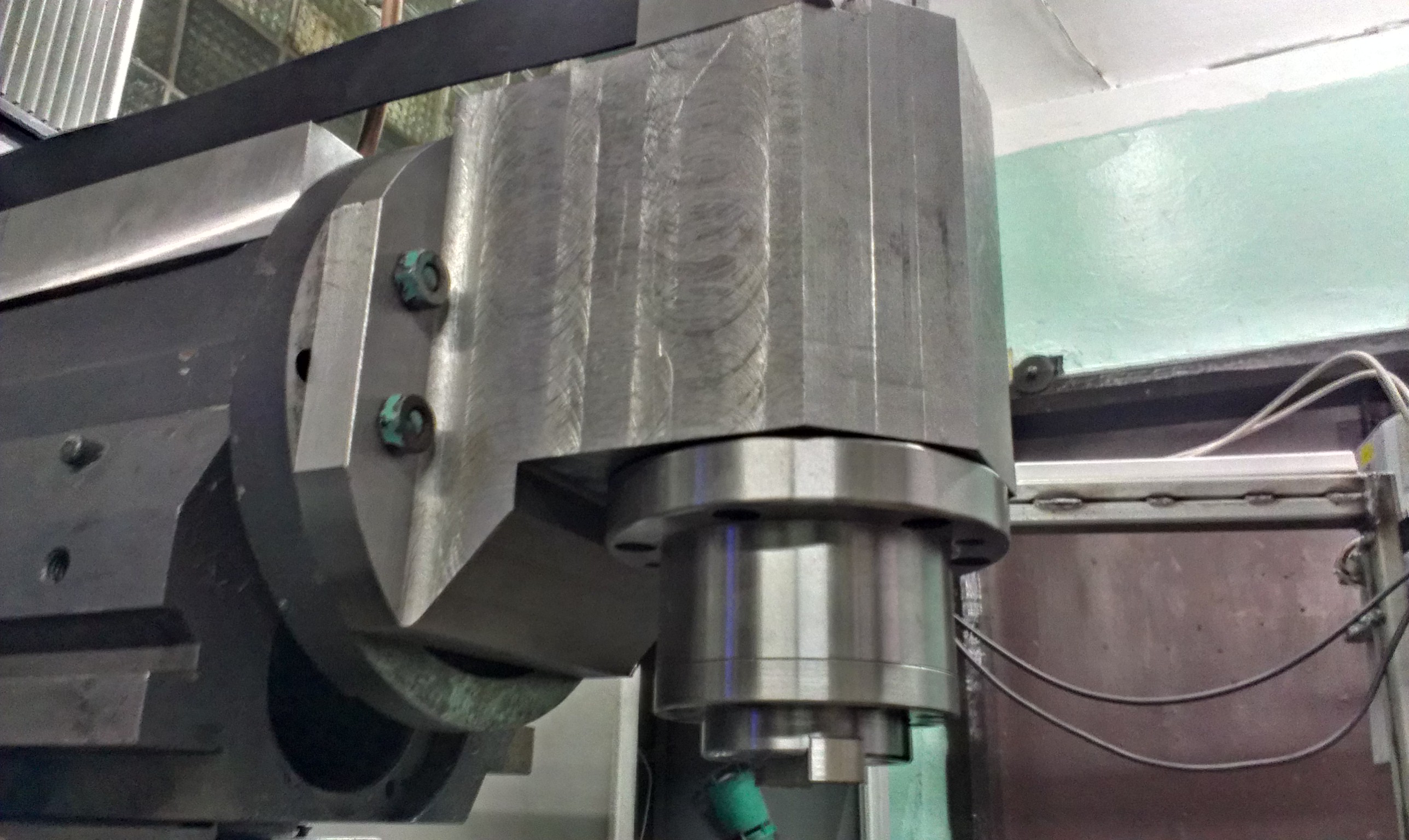

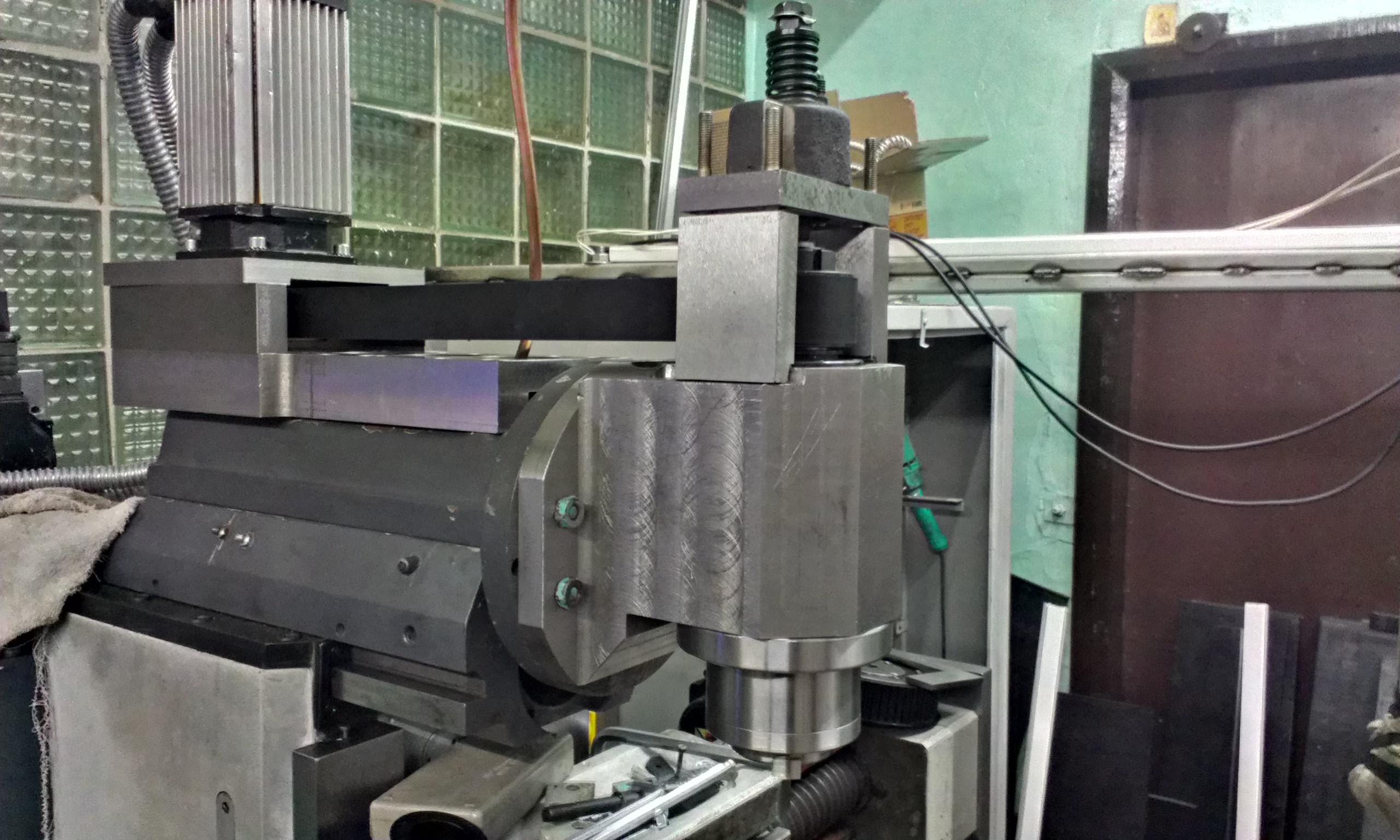

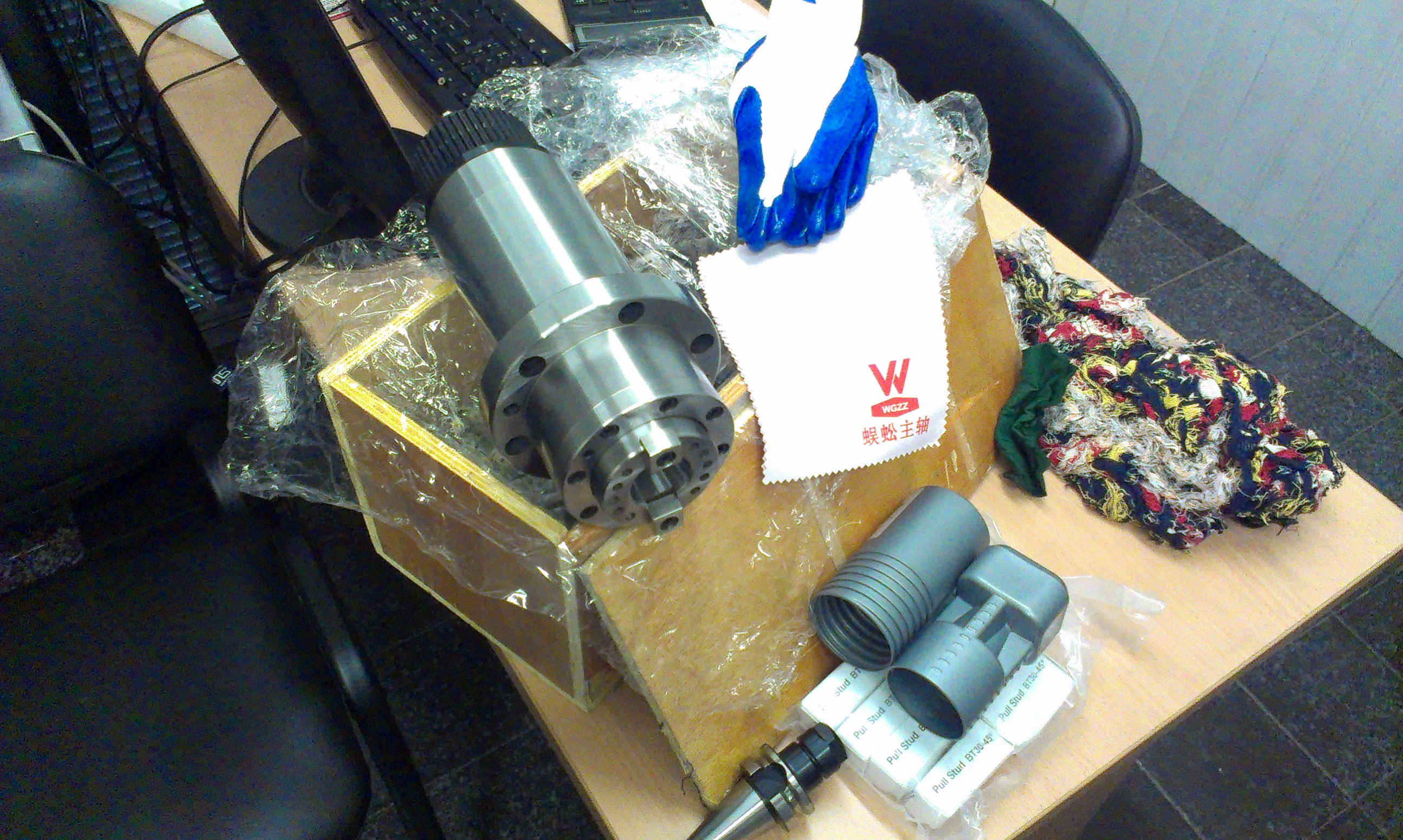

ukr-sasha
Сообщения: 3401
Репутация: 2181
Откуда: Киев, Украина
Re: фрезер по стали.
Сообщение ukr-sasha »
Atom42 писал(а):Я уже начал бы реализовывать станину, шпиндель дело конечно не последнее, но на данный момент не многие вещи он определяет. Собирай станину, устанавливай механику, мозги, а там будет понятно, что по деньгам потянешь
При всём уважении, но я категорически не согласен!
Нужно "плясать" от шпинделя. Именно он определяет всю остальную конструкцию. Если мы говорим о конечном качественном результате.
Вот мы себе взяли шпиндель:
IMAG0407.jpg (2940 просмотров) <a class='original' href='./download/file.php?id=46406&mode=view' target=_blank>Загрузить оригинал (833.7 КБ)</a>
IMAG0408.jpg (2940 просмотров) <a class='original' href='./download/file.php?id=46407&mode=view' target=_blank>Загрузить оригинал (741.57 КБ)</a>
IMAG0171.jpg (2936 просмотров) <a class='original' href='./download/file.php?id=46408&mode=view' target=_blank>Загрузить оригинал (1.05 МБ)</a>

Сообщения: 8408
Согласен, по шпинделю надо сразу определяться
если ориентир на обработку стали, то я бы брал шпиндель с приводом от ремня
моторшпиндель для железа будет оченьььь дорогой

Совет ТС, отложите информацию "в дальний угол", которую вам тут насоветовали, и действуйте по следующему алгоритму:
- определиться с материалом обработки и точностью деталей;
- определиться с максимальным диаметром инструмента;
- посчитать режимы для максимального инструмента, исходя из рекомендаций производителя. Тут определить необходимый момент шпинделя. Почти все калькуляторы режимов это могут делать. Рекомендую: http://www.walter-tools.com/ru-ru/press ... fault.aspx
- выбрать шпиндель исходя из посчитанных данных и бюджета: мотор-шпиндель, или приводной картридж;
- спроектировать механику ПОД ШПИНДЕЛЬ с нужным полем обработки. Крайне желательно в КАДе сделать расчет на жесткость. Получиться приблизительно, но лучше чем от "балды".
- подобрать электронные компоненты, исходя из полученных данных о массе и режимах резания;
- составить смету на ВСЁ;
- опечалиться и пойти напиться. :hehehe:
Скажу так: мы с товарищем тоже вынашиваем идею постройки станка по стали, но примерная смета в 15 кбаксов за механику несколько останавливает. :hehehe: И это при том, что мы знаем где купить недорого б/у комплектующие и где могут относительно недорого обработать их. :cry:
